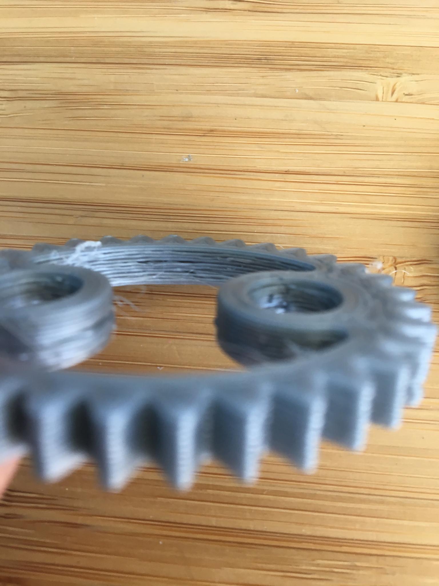

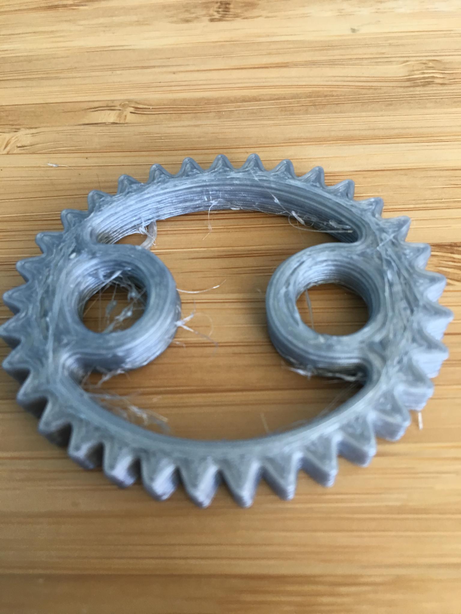

  9. Bonjour, Souhaitant imprimer des grosses pièces plus rapidement que les 36 et 45h écrit sur cura qui est souvent optimiste sur les temps de print. J'ai changé la buse de ma CR10S. Puis j'ai recalibré le plateau. Et la premier print de test, une petite pièce pour commencer: Et la, j'ai mes couches qui se supperposent mal et j'ai l'impression que la buse racle sur l'impression. Voila quelques illustrations:
