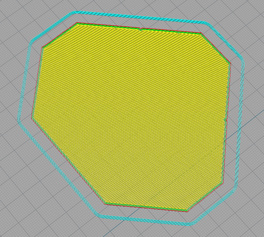

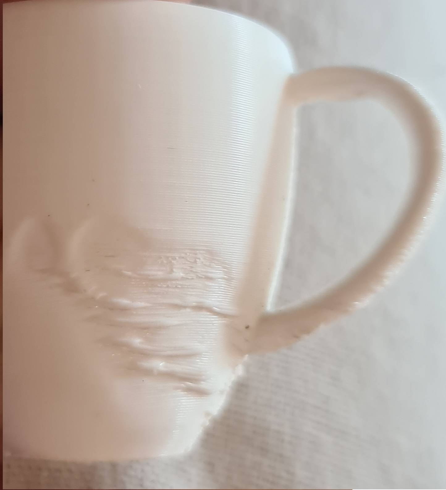

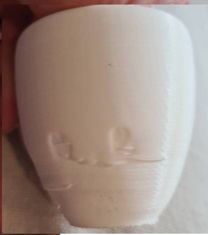

Oui le gcode est nickel, je ne m'explique pas pourquoi la paroi externe uniquement, je vais changer de buse et re tester au cas ou -
cloison cabossée :D
tontonchow a posté un sujet dans Entraide : Questions/Réponses sur l'impression 3D
Bonjour Je sais que le titre va faire sourire mais je n'ai pas trouvé d'autre façon de le dire J'ai sur une impression des enfoncement dans ma paroi extérieure et je ne voit pas d'ou ça viens, sachant que ça ne le fait que jusqu’à la moitié de la pièce Pour compléter le post, l'intérieur de la tasse est ok -

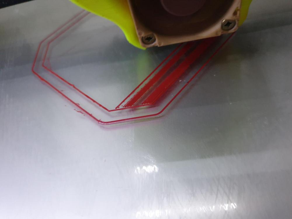

si mais le filament étant attaché à la bobine les dents n'arrivaient plus à faire avancer le filament, j'ai été alerté par le bruit de "guitare", il y avais bien du filament dans le détecteur mais il n’avançait plus. J'ai découpé mon STL, je vais relancer et tenter le colage
Je confirme, le print est nickel, a un détail je n'avais plus assez sur la bobine et le filament y étant attaché c'est pas super ..... Bref plus qu'a découper mon STL pour imprimer le bout qui manque
Nettoyée mais ça ne changeait rien je l'ai donc remplacée j'en avais une en plus
Bon j'ai testé, la manip n'a servi à rien mais je pense avoir compris. Le ressort qui pousse le filament sur la roue dentée de l'extrudeur ne pousse plus assez, j'ai mis un nouveau ressort de 2mm de plus de long et ça semble bien mieux. Ah les joies de l'impression 3D Sans partir sur du bontech, auriez-vous une marque d'extrudeur en bowden pas trop chère et fiable ?
Je vais tester ça mais j'ai pas de raccord sur une tête E3D
Oui juste démontage et remontage de la buse, du coup cela soulève une petite question, comment nettoyer le heatbreak sans tout changer ?
bon extrudeur semble ok, j'ai aussi vérifié le slicer et RAS de ce côté la.
ah oui la roue de l'extrudeur ça parait logique, faut que je regarde ça déjà, merci de l'idée
Bonjour Après avoir mis en pause les impressions quelques semaines j'ai voulu me relancer mais la problème, j'ai un bug que je n'avais jamais vu (sachant que j'ai remplacé ma buse qui était resté avec du pla dedans) Alors que je devrait avoir une base bien lise, il manque de matière de façon récurrente, voici une image du bug. J"ai pas insisté vu que je doit tout finir d'autres choses mais je ne demande ce qui peux provoquer ceci

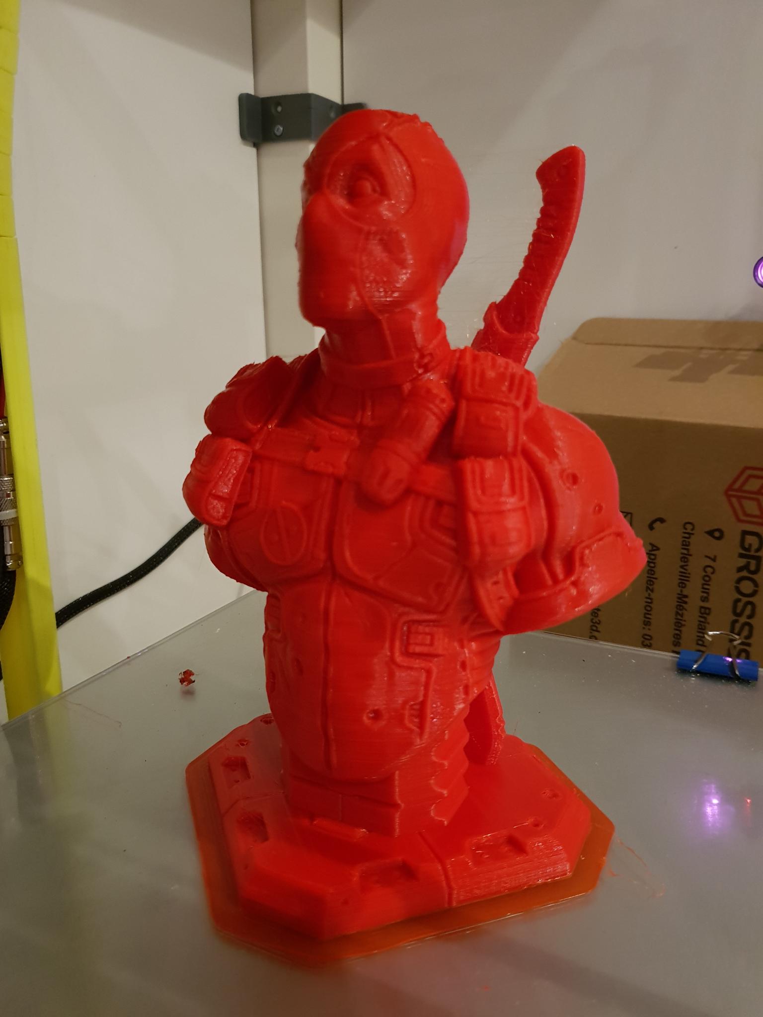

Oui sans support. Moi c'est l'absence de raft que j'ai pas osé Ton deadpool est superbe avant peinture déjà( il est légèrement pailletté ton filament on dirait), mais vu que je ne m'en sort pas avec mon filament petg Amazon je suis assez content du résultat. -
Photos de vos prints avec une imprimante 3D Creality
tontonchow en réponse au topic de Le Kampaniard dans Creality
Pour baptiser mon nouveau bed, un deadpool de 20cm en PETG Amazon (mauvaise qualité), quelques défaut mais je suis plutôt content, reste à le peindre -
