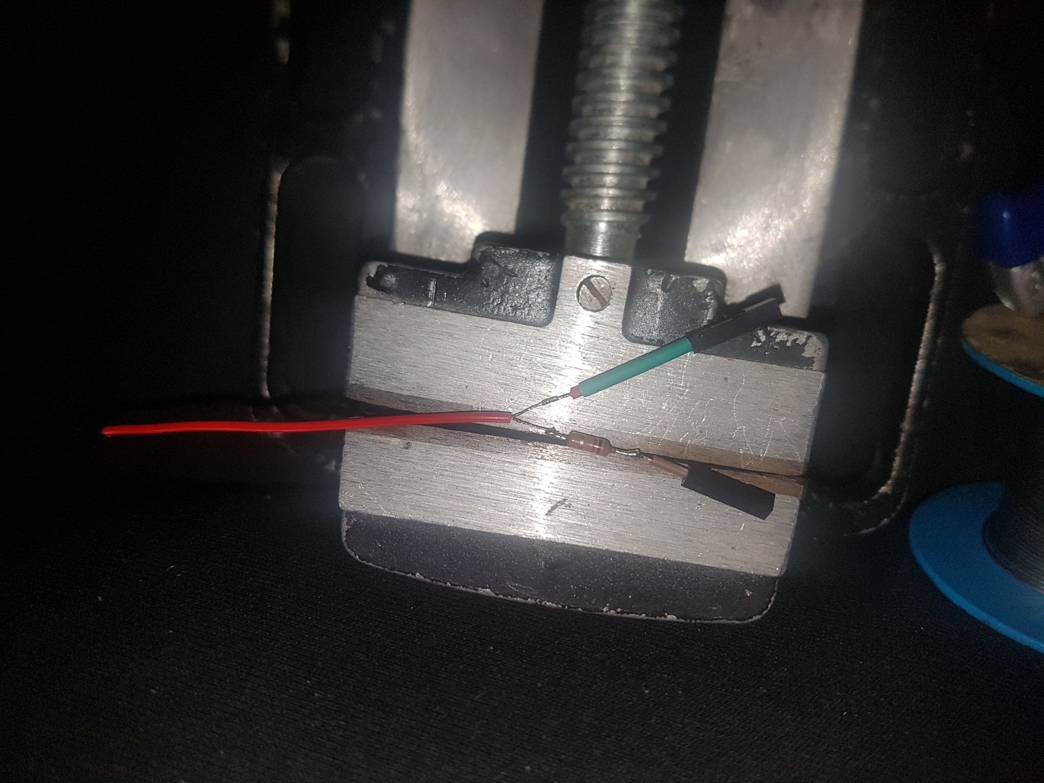

Bon je me réponds ! ^^ Du coup j'ai réussi à connecter les tmc2208 en uart ! il fallait bien un pin connecté sur le port uart sur le tmc et on divise le pin en deux avec un résistance de 1k ohm pour Tx, voila en photo le montage. Puis j'ai connecté sur les pins AUX2 de la carte mère. Voila si quelqu'un a des questions, je peux répondre A++
Bonjour je cherche à mettre en place des drivers tmc2208 V3 sur ma carte mère (mks gen v1. 4) en mode uart, Est ce que quelqu'un a déjà fait ce changement ? Je comprends pas comment connecter les pins uart du driver sur la carte Mks, D'après ce que j'ai compris il faudrait 2 fils un avec une résistance de 1k Ohm et l'autre directement, c'est toujours d'actualité avec la version V3, car j'ai vu plusieurs imagine avec un seul fil. Pouvez vous m'éclaircir un peu plus ? Merci !

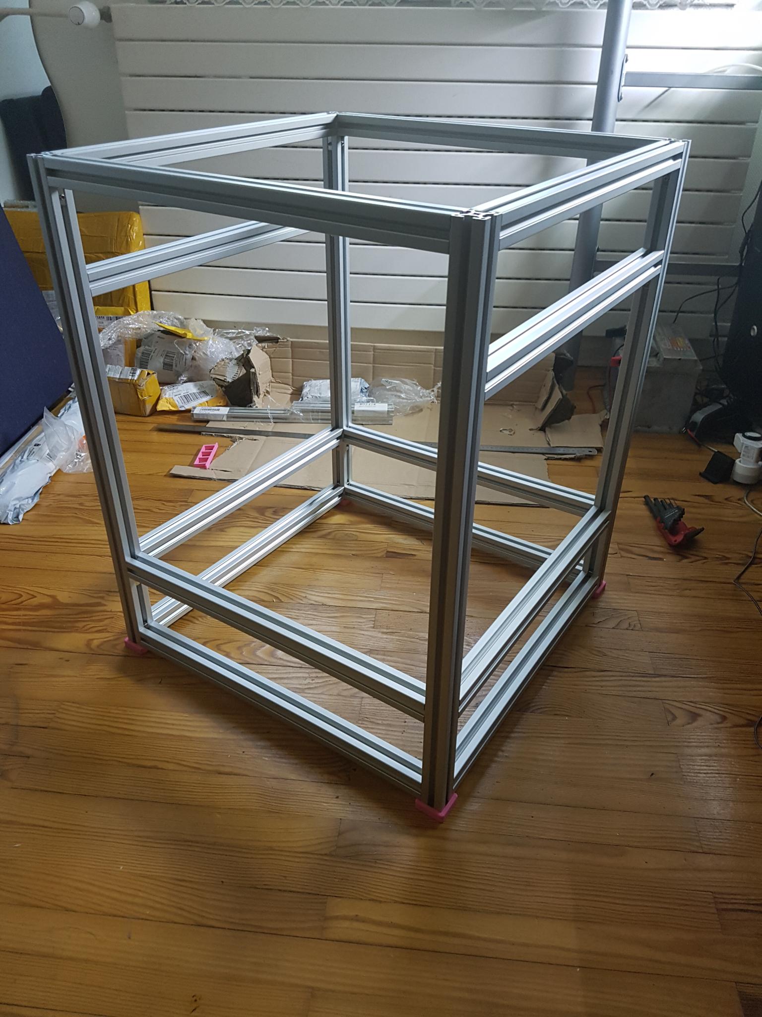

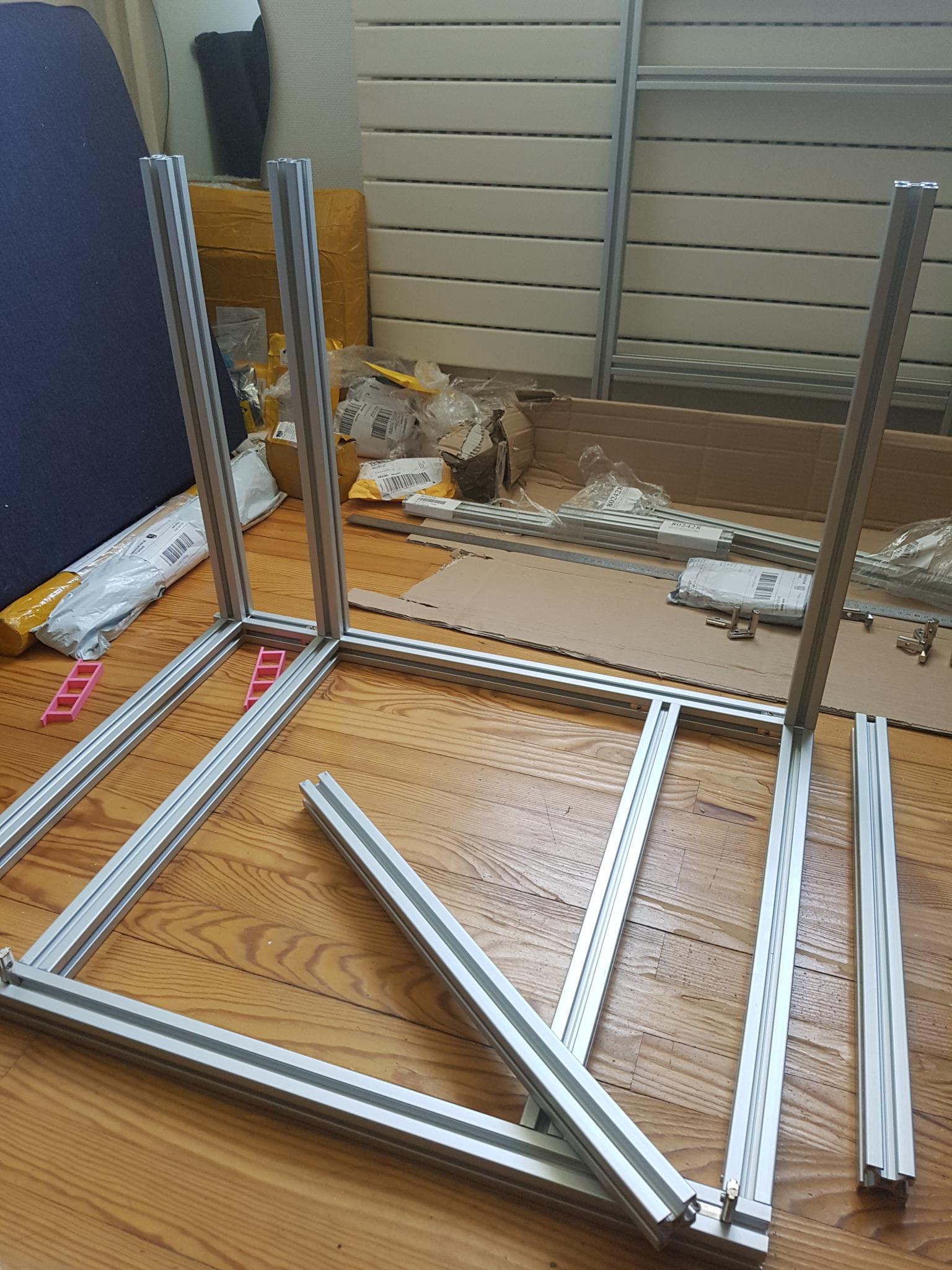

Voilà j'ai débuté la construction de l'Hevo jai reçu tous mes colis ! Le cube est imposant ! Voici quelques photos ! -

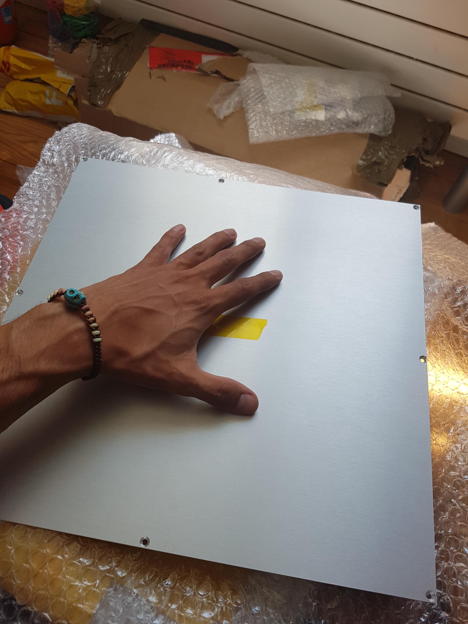

Les commandes sont presque toutes arrivées!! Il me manque juste les tiges trapezoidales. Que me conseillez vous pour mettre au dessus de mon plateau chauffant ? ( vitre, épaisseur ? Ou puis je me procurer la vitre ? ) de plus quelle genre de vises dois je mettre pour le réglage de la hauteur ? Ça fait drôle de mettre côte a côte le plateau chauffant de 300x300 Et celui de 200x200 sacré différence ! -

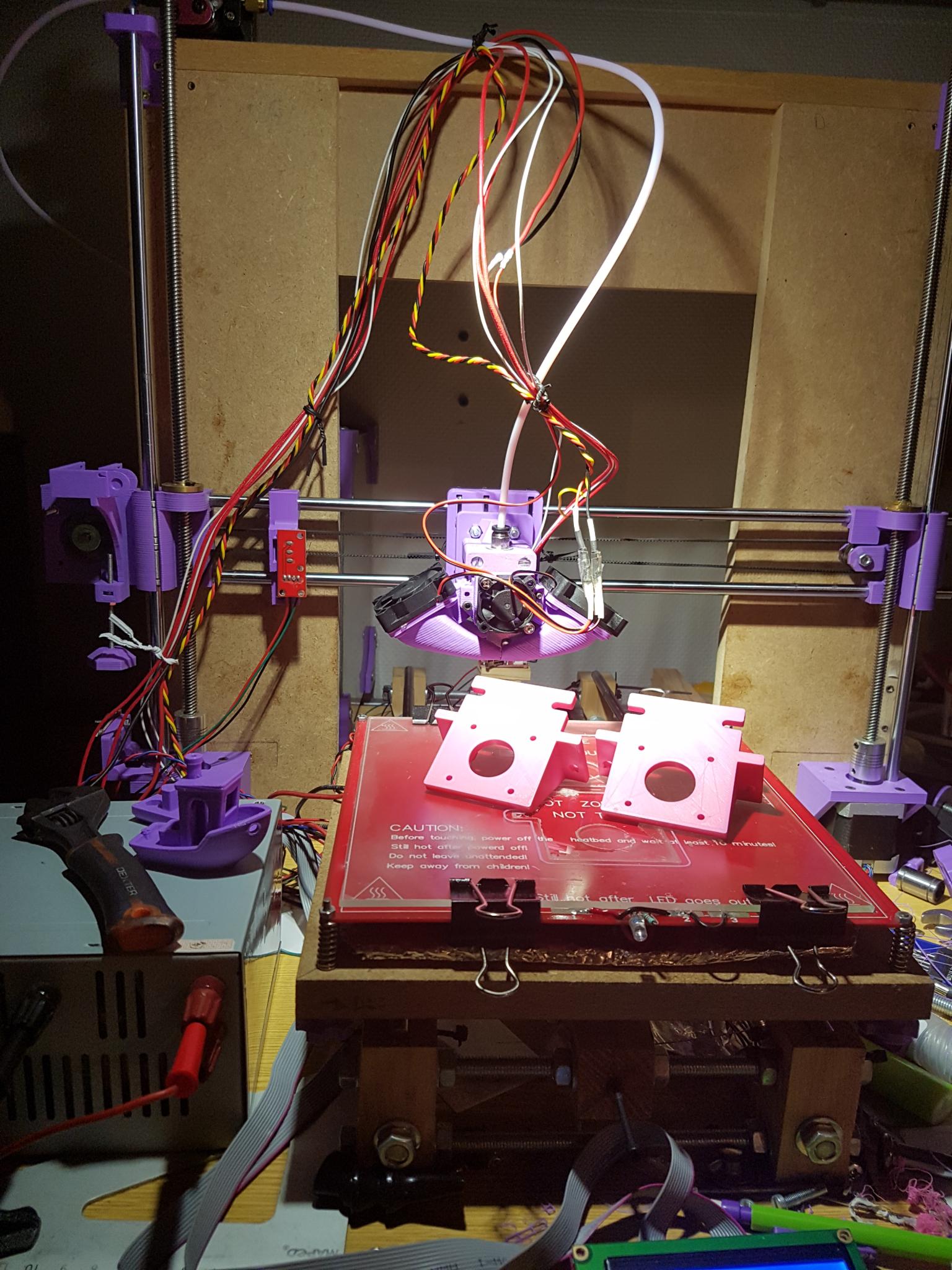

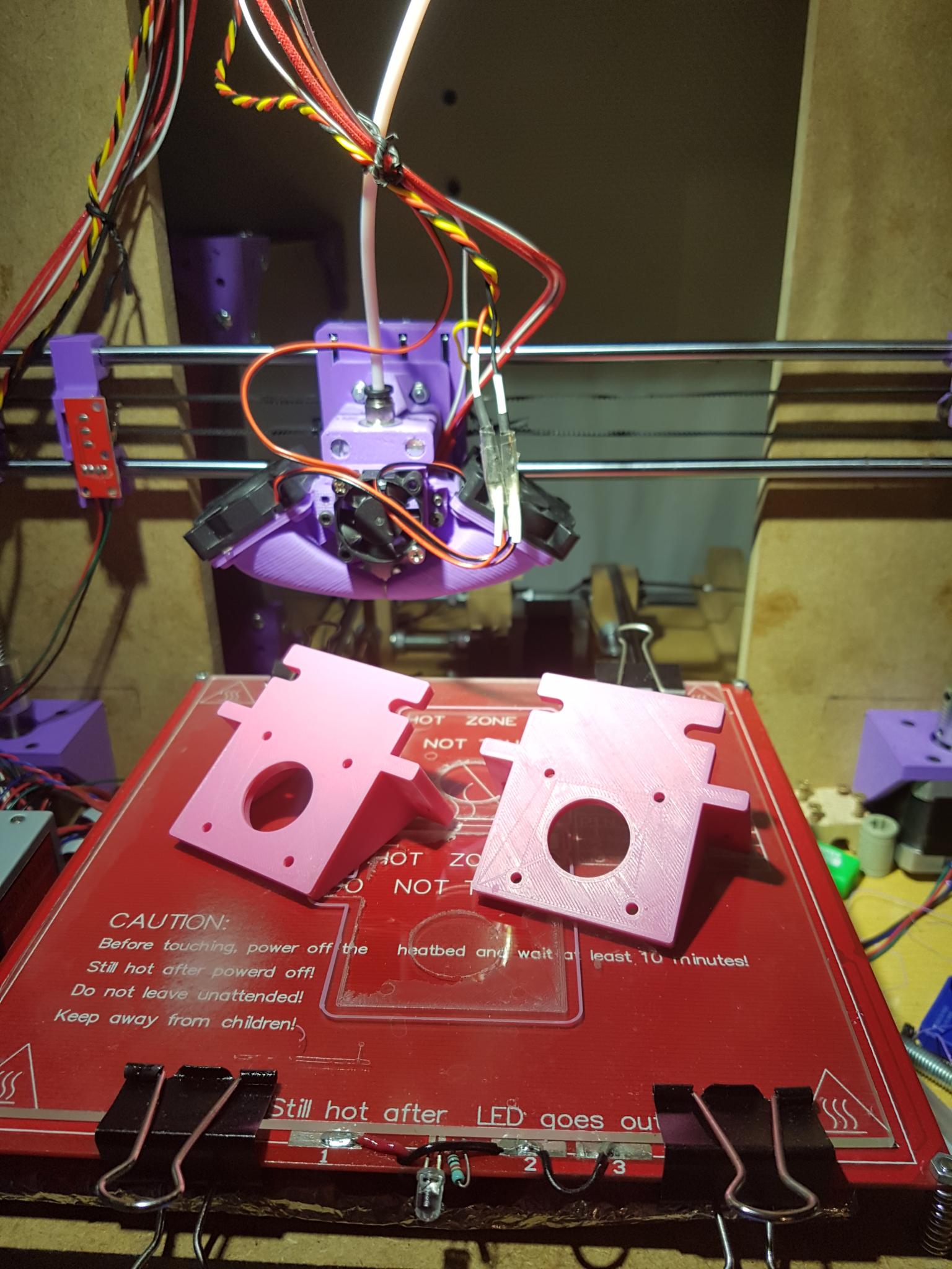

Merci pour vos conseils ! Mais je pense que je suis arrivé à la limite de ma machine maison ! Le cadre n'est pas du tout rigide mais c'est suffisant pour faire des pièces fonctionnelles mais pas esthétique alors les parois j'ai mis 1.3 pour le dessus et le dessous et parois 1.2 j'avoue que c'est valeur que j'ai mis un peu au hasard ... qu'elle serait des valeurs correct ? Aujourd'hui j'ai print les premiers pièces de l'Hevo je vous laisse deviner leurs utilité -

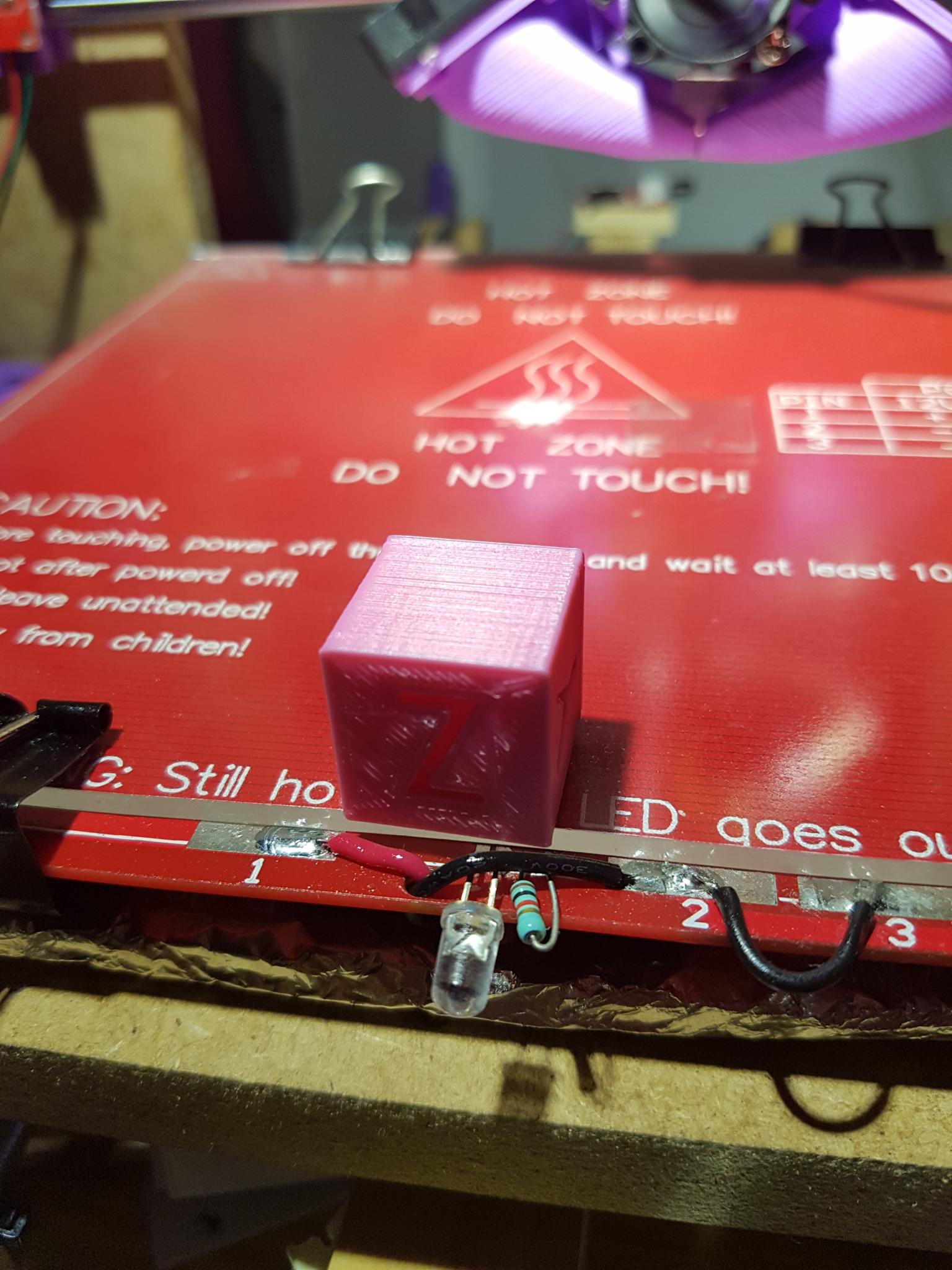

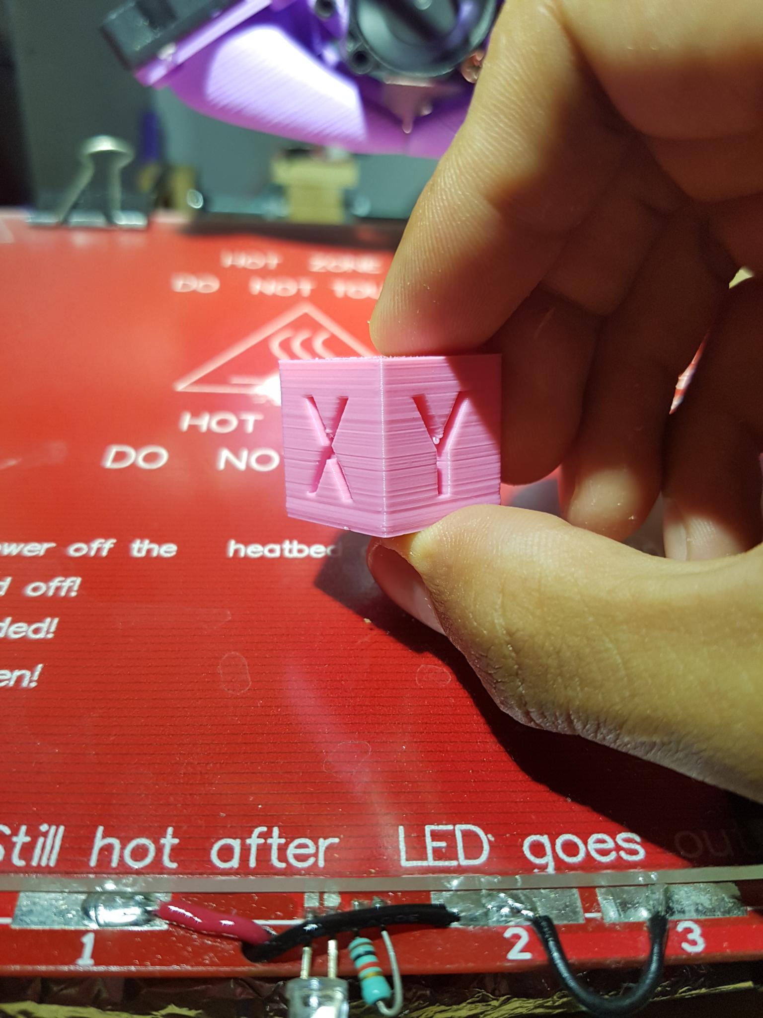

Ce soir premiers jets d'impression avec de l'ABS, une première pour moi. J'ai mis une température de 242°C sur le hotend et 98°C sur le bed. Je sais pas si mes paramètre son bon en tout cas j'ai fais le test du cube. Que pensez vous ? Puis-je affiner mieux mes paramètres ? -

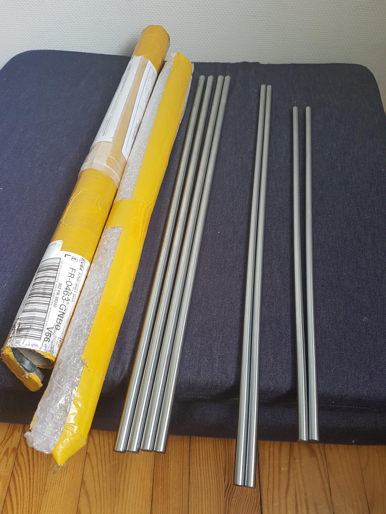

La suite des commandes arrive petit à petit ! Ce matin c'est les tiges qui sont arrivé ! Très bien emballé et délais de livraison très respectable ! A première vu les tiges sont pas voilées. Merci lion02 pour les liens ! -

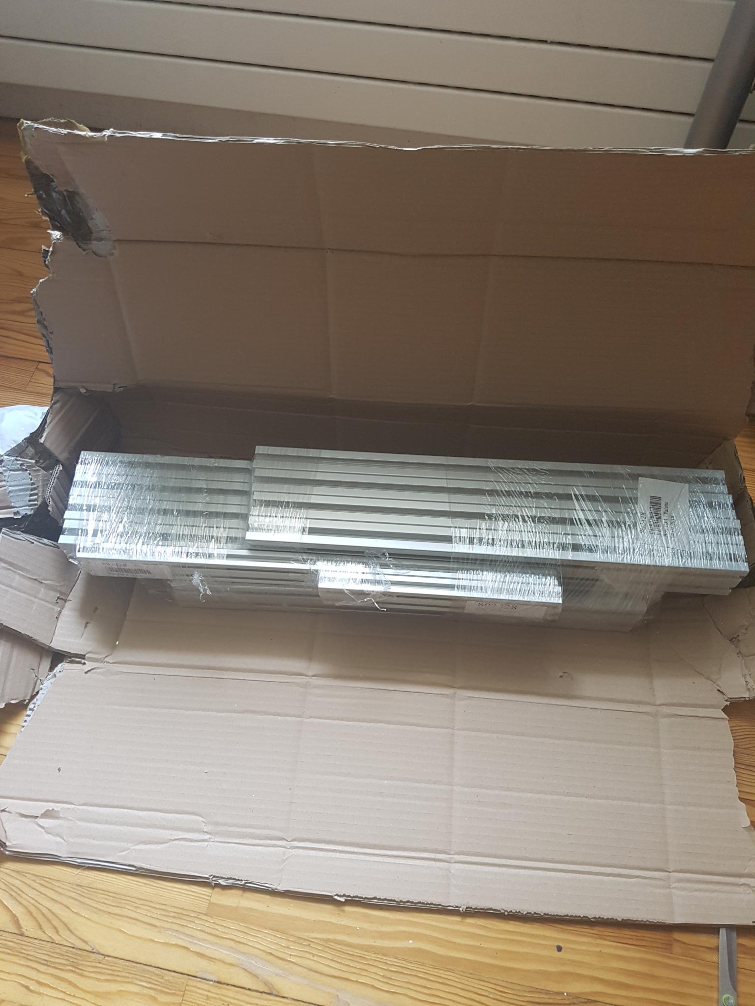

Jai déjà reçu mon filament abs et mes alu de chez modetis !! Hâte de commencer à recevoir le reste !! -

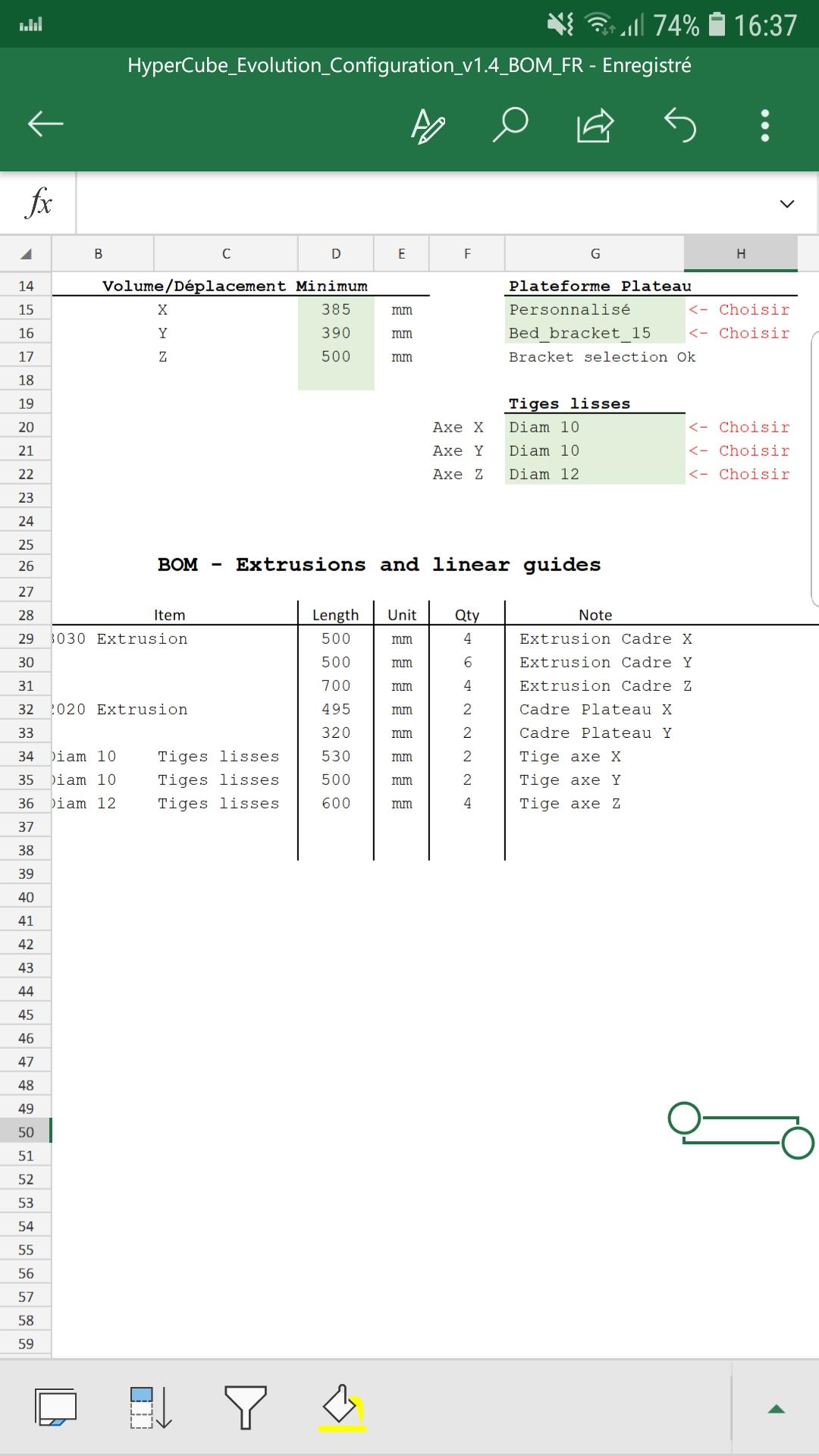

Bon je vais me diriger sur de ABS, je vais voir chez grossiste 3D aparament c'est de bonne qualité . Suite au conseil de lion02 j'ai fais une simulation de côte sur le fichier Excel. Pouvez vous me dire si c'est cohérent ? Je reste sur un plateau 300*300 pour éventuellement l'agrandir par la suite . Merci pour votre aide . -

Bonsoir, merci pour cette réponse complète, jai pris le temps de regarder les différents éléments pour assembler l'Hevo :). Je pense partir sur une hauteur de 700 mm pour les profilé 30*30. Ce qui me ferait des tiges de 600 mm pour l'axe z. Une autre question pour les équerres en L il faut bien prendre le type A ( sur le lien aliexp.. https://m.fr.aliexpress.com/item/32772827830.html?trace=wwwdetail2mobilesitedetail&productId=32772827830&productSubject=T-slot-L-type-90-degree-EU-standard-3030-aluminum-profile-Inside-corner-connector-bracket-with&spm=a2g0s.9042311.0.0.27426c37mx1Bdn&dp=fdcbd2695329fffe79cdae90b47518db&af=240682&cv=47843&afref=https%3A%2F%2Fwww.lesimprimantes3d.fr%2Fforum%2Ftopic%2F10882-projet-hypercube-evolution-ii-budget-450%25E2%2582%25AC%25E2%2599%25A6%2F%3Fpage%3D13&mall_affr=pr3&aff_platform=aaf&cpt=1530734318346&sk=VnYZvQVf&aff_trace_key=7c1dffb06bf8485b8db3e79eb52e9d86-1530734318346-03288-VnYZvQVf&terminal_id=8755f50e46e249d4a9446b4003527c98 ) Une autre question il y a t'il une technique pour couper les tiges lisses ? Merci pour les futur reponses je posterais sur mon post une capture d'écran du fichier Excel ( j'évite de polluer ton post ) merci ! -
