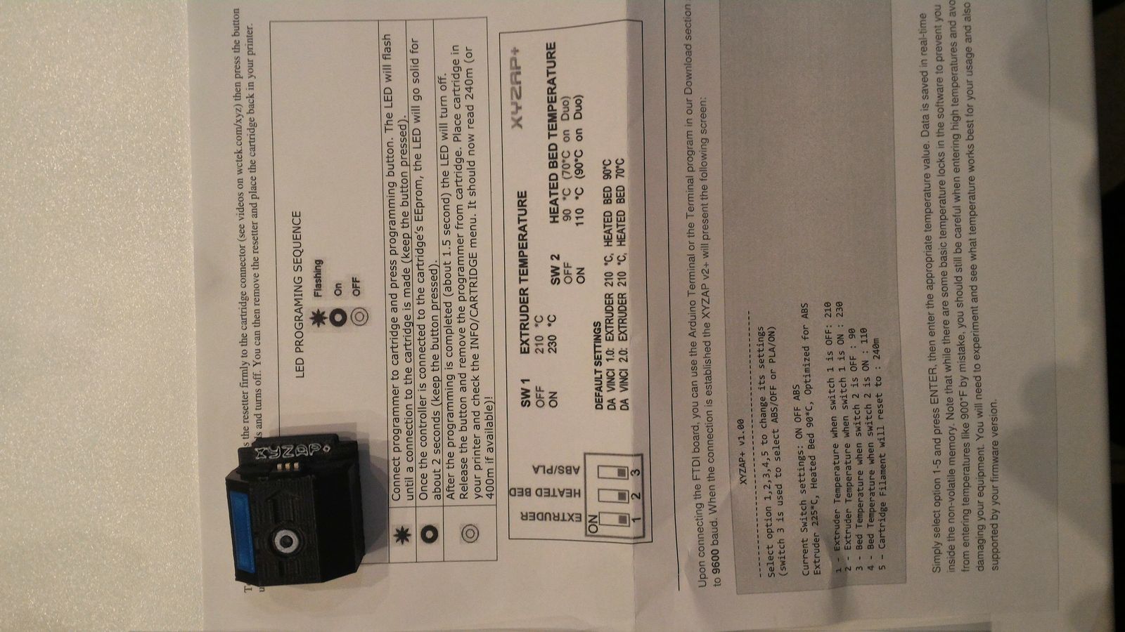

    Le problème c est que dans la bobine propriétaire il y a une puce avec x quantité de fil donc quand tu envoi une impression il décompte dans la puce . Trouver un resetter pour les cartouches. Flashé ta machine Voir avec simplify3d si on peut mettre une bobine générique mais payant 149$

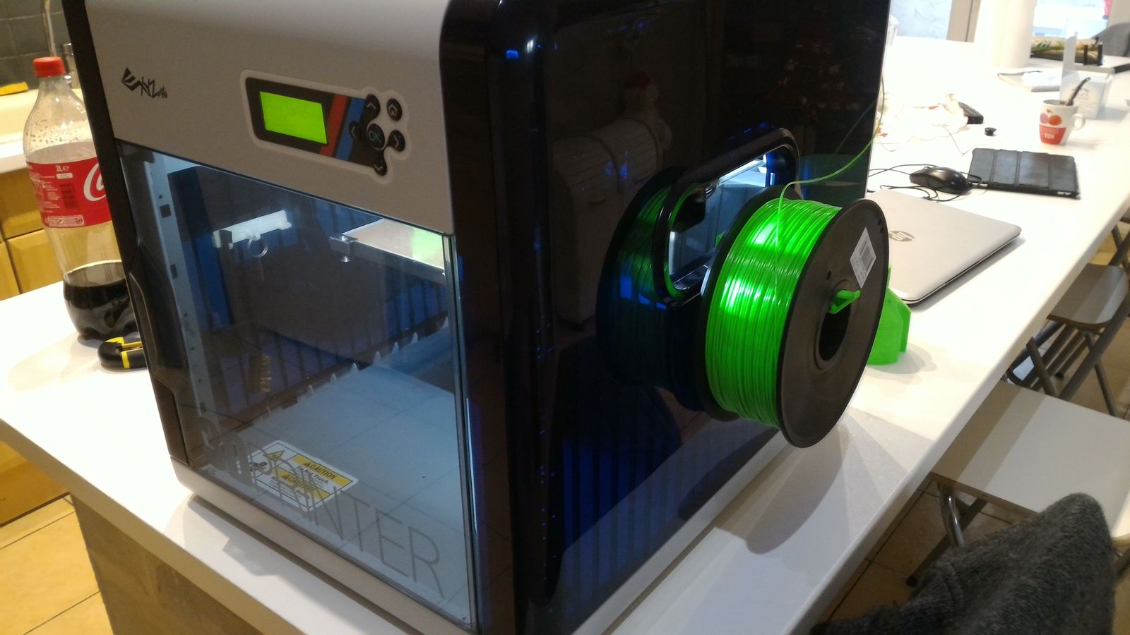

    Bonjour est-ce que quelqu'un a essayé le filament Flex, j'ai commandé une bobine mais j'ai l'impression que l'entraînement du fils est difficile pour la machine.

    La version du firmware Moi c est 2.0.1 La version du reseter v2+. j'ai eu du mal au tout début. Bien appuyer sur le resetter pour qu'il fasse contact et il y a des détrompeurs puis resté appuyer temps que la LED ne clignote plus. Puis faire un changement de cartouche sur la machine. J'espère que mes indications pourront te permettre de la faire fonctionner.

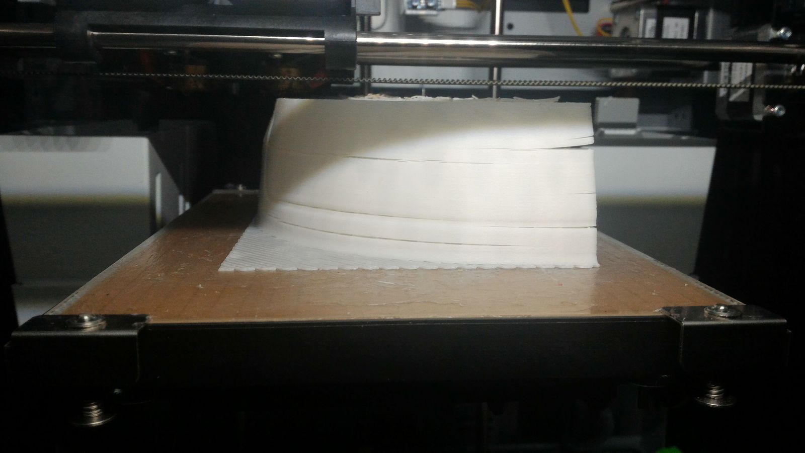

    Bonsoir pouvez-vous me dire quel est ce phénomène sur ma pièce un mauvais fils, mauvais réglage ? Ça rétracte en plein milieu.

    Avec cet appareil on réinitialise uniquement la cartouche pas besoin de rentrer le fil dans la cartouche car la bobine et à côté

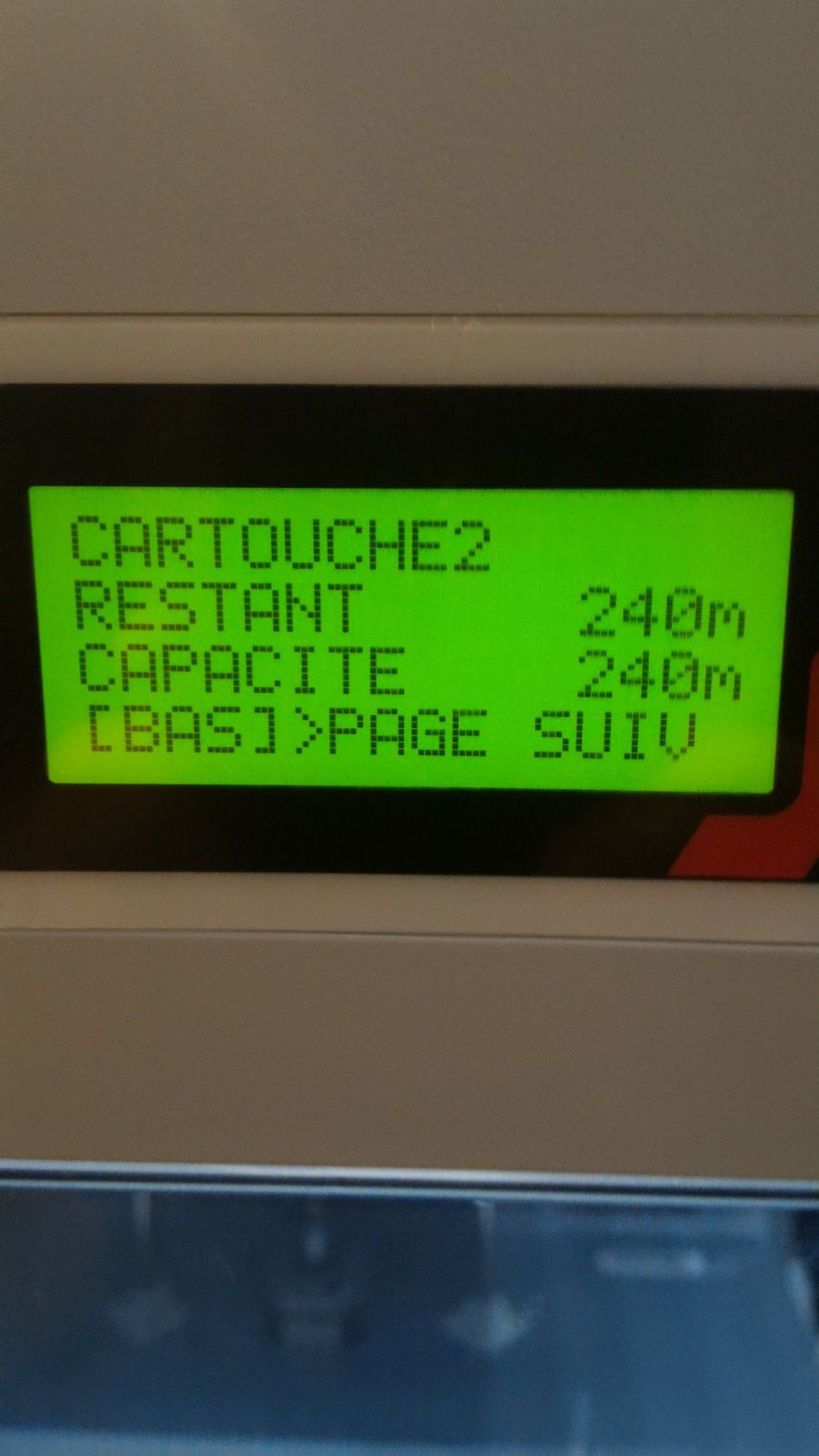

    Enfin il est arrivé reçu il y 10 minutes et fonctionne nickel Je vous le recommande Sur la cartouche 2 c'est une cartouche de base donc 120m initialement. Je vous ferai un topo dès que j'aurai lancer une impression
