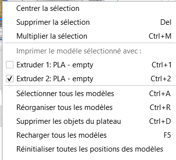

Ultimaker Cura choix de l'extrudeur
Pasqualini en réponse au topic de Pasqualini dans Discussions sur les imprimantes 3D
J'utilise un logiciel qui s'appelle UltraEdit. Il ne travaille que sur des fichiers de type *.txt. Pour modifier un gcode, il me donne entière satisfaction. J'ai sans doute eu tort de parler d'un "traitement de texte". Mais si tu choisis Extrudeur 2 et que tu génères le gcode tu devrais avoir des T1 au lieu des T2 sans avoir à le changer à la main. Quand tu regardes les paramètres de tes extrudeurs (partie droite onglet 2), le 2 est bien paramétré ? Si je choisis Extrudeur 2, il faut que dans Paramètres-->Extrudeur 1 je désactive l'extrudeur. Le gcode alors généré ne contient que 2 T1 et aucun T0. C'est la bonne solution. -
J'ai constaté que répondait à la demande uniquement l'autre choix "Extrudeur 1 : PLA - Empty Ctrl + 1" Cela génère un gcode avec uniquement T0 à 2 endroits. Cela est très bien si on veut utiliser l'Extrudeur 1. A partir de ce gcode, en l'ouvrant avec un traitement de texte et en remplaçant les 2 T0 par 2 T1, on obtient un gcode utilisant l'extrudeur 2. Cela me suffira. -
Merci, une fois qu'on a fait un clic droit sur la pièce et choisi un extrudeur. Dans l'image ci-dessus quel est le choix effectué ? Quelle est la suite ? -
Pasqualini a posté un sujet dans Discussions sur les imprimantes 3D
Bonjour à tous. J'ai une imprimante DAGOMA Ultimate bicolore. Lorsque j'utilise Ultimaker Cura, je ne parviens pas à choisir l'extrudeur, c'est-à-dire le filament, à utiliser. Est-ce qu'il y a une personne qui peux m'indiquer la procédure ? Merci -
Cura 4.9.1 avec Dagoma Ultimate bicolore gcode inexploitable
Pasqualini en réponse au topic de Pasqualini dans Paramétrer et contrôler son imprimante 3D
Avec la version 4.10, il y a une solution qui semble fonctionner parfaitement. Pour imprimer avec l'extrudeur 1 : Activer l'extrudeur 1 Désactiver l'extrudeur 2 Pour imprimer avec l'extrudeur 2 : Activer l'extrudeur 2 Désactiver l'extrudeur 1 -
