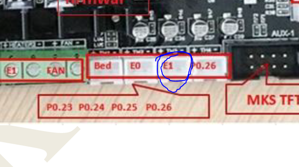

quoi que je fasse sur le p0.25, rien ne fonctionne, je vais renvoyer la carte le firmware est aussi bien à jour

oui mais "auto-pid" je fais ça comment ??? c'est depuis l'écran de contrôle ??? edit, je viens de le trouver avec pronterface, je suis en train de le faire et réglage bang-bang pour le bed aussi @cmatec merci pour l'info edit 2 : les pid sont ok, et le bang bang du lit aussi, en revanche le pin 0.25 reste inactif encore et toujours
j'ai bien T0 maintenant mais t1 m'indique 99/000, j'ai bien entendu pensé à déplacer le capteur sur 0.25 donc retour à 0.26

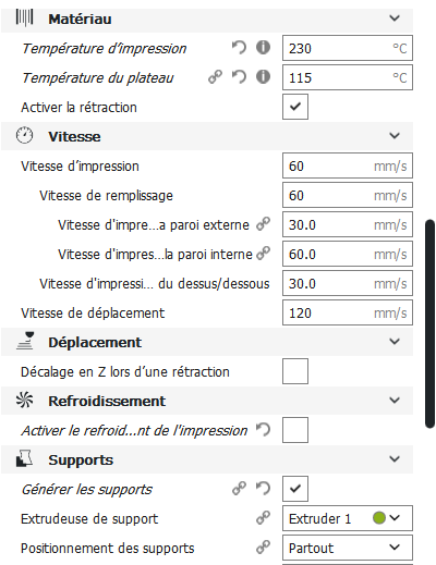

Hello à toutes et à tous, J'ai (enfin) réussi à finir le montage de ma tête double extrusion chiméra, sous pronterface les deux buses "fonctionnent", j'entend pas là que ça chauffe et que ça extrude ce que je demande que ça extrude...... Je précise je suis sous smoothiware avec une carte mks sbase, mais je doute que ce soit l'origine de mes soucis. J'ai voulu me lancer dans un cube de test bicolore et c'est là que tout ce complique: Sous cura (3.4.1), j'ai bien configurer une partie du cube en t0 et la seconde sur t1, sur la partie de gauche, et j'ai pris les paramètres par défaut ABS sur chaque extrudeur dans la partie de droite, quand je fais "imprimer via usb", ça monte en température , ça fait le g28, et ensuite ça plante la carte mère Si je lance le même fichier depuis la mks (carte sd), le problème est le même Si je lance depuis pronterface, en plus de planter, juste avant il me rétracte la totalité du fil dans l'extrudeur t0 Si je re-paramètre le tout uniquement sur t0, ça fonctionne très bien, mais ce n'est plus très "bicolore"..... Si je re-paramètre le tout sur T1, j'ai t0 qui rétracte la totalité du fil avant de commencer sur t0 Dans cura il y a le gcode de l'imprimante et gcode t0 et t1 que j'ai fini par virer à l'exception de g28 dans le premier Du coup je ne sais pas quoi mettre dans ces maudits gcode et pourquoi il par tout le temps sur t0 quand je veux qu'il commence par t1 Je n'ai pas de Bl-touch (de branché mais je compte le remettre, une chose après l'autre) donc si une âme charitable avait un gcode ou un exemple de ce que je dois faire, je serais ravi 1000 merci par avance -
Hello à toutes et à tous J'ai le pin du thermistance P0.25 qui ne répond pas Dans smoothieware, je l'ai décalé à P0.26 et ça fonctionne, j'ai vérifié dans le config.txt et rien d'autre ne fait mention au P0.25 Un avis ou une idée avant que je ne renvoi la carte "présumée" défectueuse ??? Je laisse mon config.txt, merci par avance config.txt

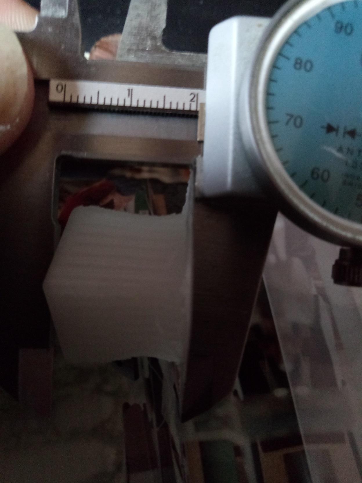

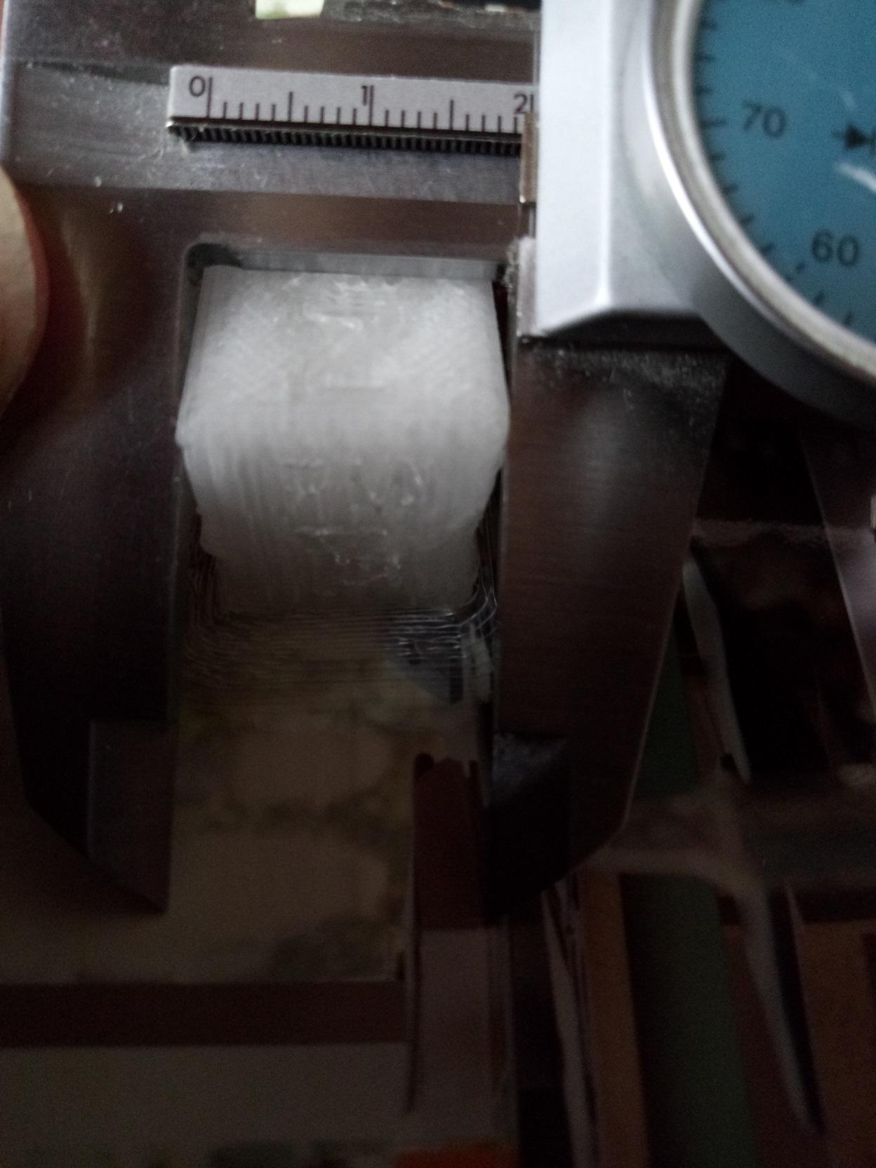

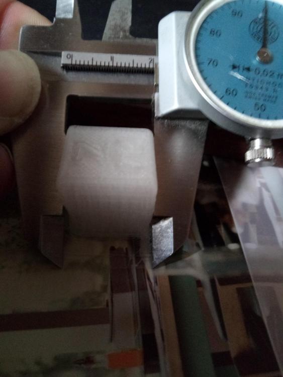

merci @Kachidoki, je vais donc refaire un test avec deux pièces éloignées et à 100°C je comparerais avec celle que je suis en train de faire
Hello, c'est de l'abs 115°C, j'avais laissé par défaut ce que cura me proposait, il y a aussi un plateau en verre, donc il ne pas y avoir réellement 115°C, mais je vais quand même faire un test à 100 pour voir ce que ça donne Merci du tuyau, je n'aurais jamais pensé à chercher de ce coté......

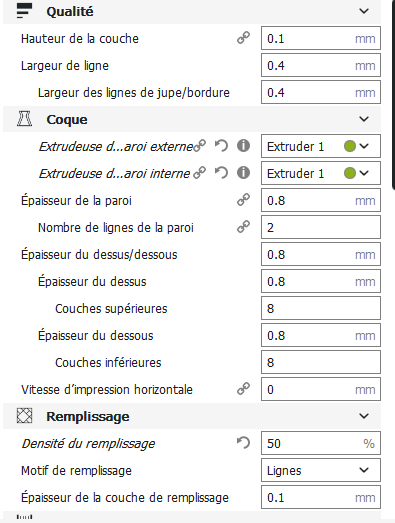

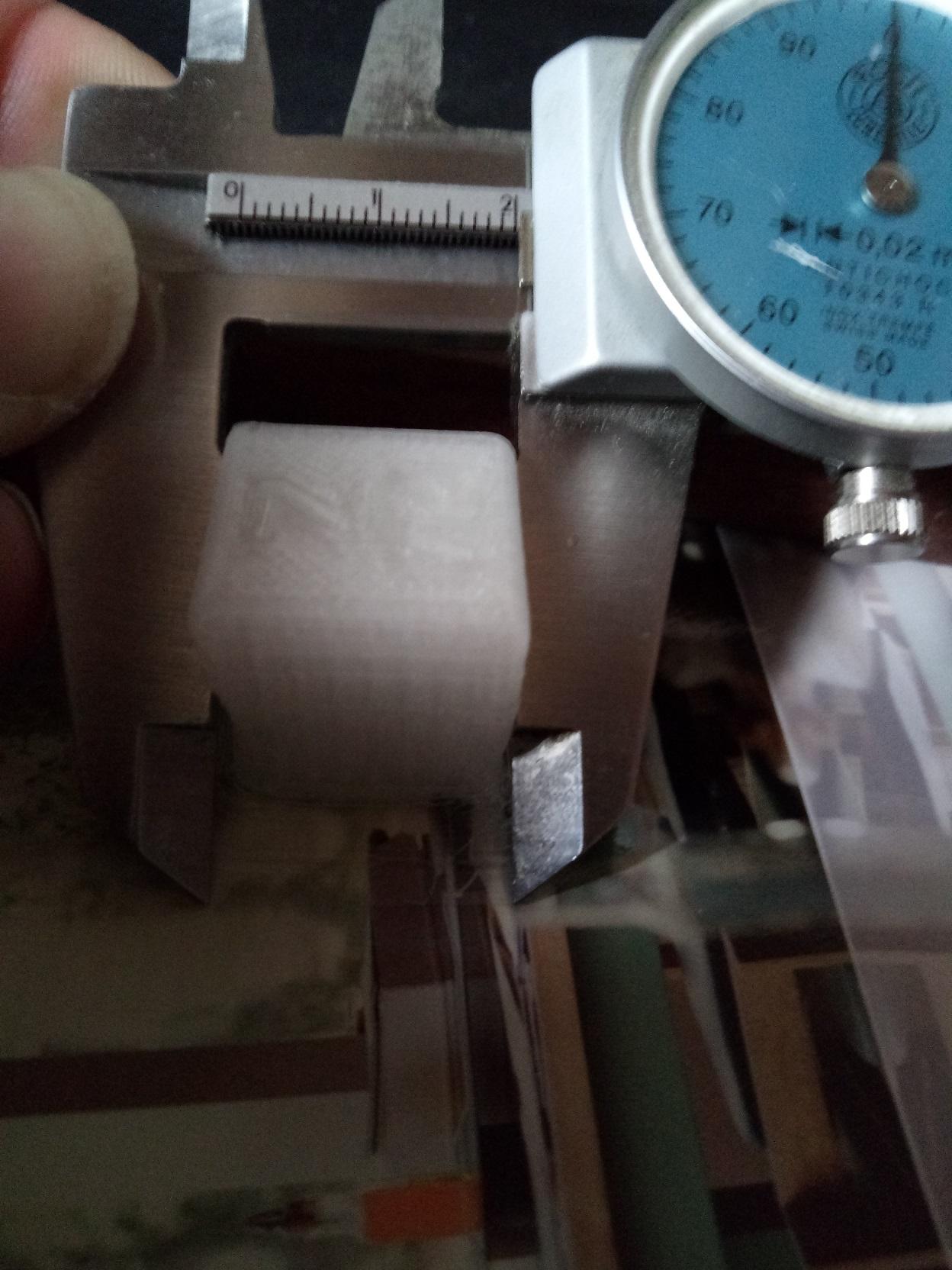

Hello à toutes et à tous Après moult déboires pour le montage de ma nouvelle imprimante (et c'est pas fini !!!), j'ai malgré tout enfin pu faire sortir du filament fondu de ce qui a failli en se transformer en drone sans moteur !!!! Le châssis est un AM8 de chez ratrig modifié La carte mère est une MKS Sbase V1.3, avec deux mosfets (double extrusion) et 4 tl-smoothers Le lit chauffant est celui de l'anet a8 avec un silicone 220V 600W et une mousse isolante par dessus (115°C en moins de deux minutes) Bref d'une anet a8 il ne reste que les tiges mère et les moteurs Après m'être battu avec les endstop min et max qu'au final j'ai désactivé pour que ça fonctionne enfin J'ai du sacrifié le bl-touch car inutilisable lui aussi (ça manque cruellement et ça me gonfle de faire le niveau à la main) Bref à chaque fois que je résous une bourde , une autre se profile à l'horizon J'ai enfin réussi à sortir un "tas" de plastique, car apelez ça comme vous voulez, mais c'est tout ce que vous voudrez sauf un cube !!! mes steppers sont (je crois) ok pour moi, quand j'extrude 100mm, j'ai bien 100mm, et au pied à coulisse mon tas de plastique est quasi parfait sauf que : Vous l'aurez vu, il n'a rien d'un cube !!! J'ai un peu de mal à comprendre pourquoi c'est plus petit en bas qu'en haut ???? J'ai testé 3 cube, trois fois le même verdict Autre précision je suis censé être en double extrusion mais le chiméra est reparti chez e3d car radiateur fissuré, donc je me sers d'un e3dv6 clone du pays lointain. Or cette fissure m'a littéralement massacré son support et je dois en refaire un nouveau si possible pour demain (le neuf arrive demain), mais pour ce faire je dois trouvé et réglé ce maudit soucis Merci par avance

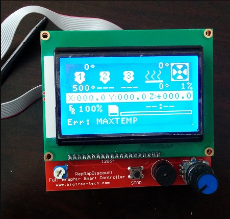

bonjour à toutes et à tous j'ai (enfin) reçu ce matin divers composants pour ma future imprimante 3d, à savoir une mks sbase + mkd tft 70 + ecran 12864 provenant d'une ramps 1.4 qui s'est suicidée récemment je me suis suis (laborieusement) amusé à installé les firmwares respectifs des deux cartes, globalement je suis satisfait même si je n'ai pas encore attaqué les (vrais) réglages..... en revanche je suis dubitatif quant à la présentation (éxagérément) sommaire de l'écran graphique existe-t-il un module pour lui donner un semblant d'aspect tel que j'ai pu en profiter jadis ??? plutôt que cette horreur : merci d'avance

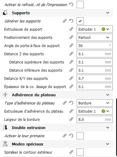

éventuellement tu peux modifier certains réglage pour te faciliter le retrait de tes zigouigoui évidemment ces réglages n'engagent que moi, rien ne garanti qu'il soient tip-top pour les autres machines
