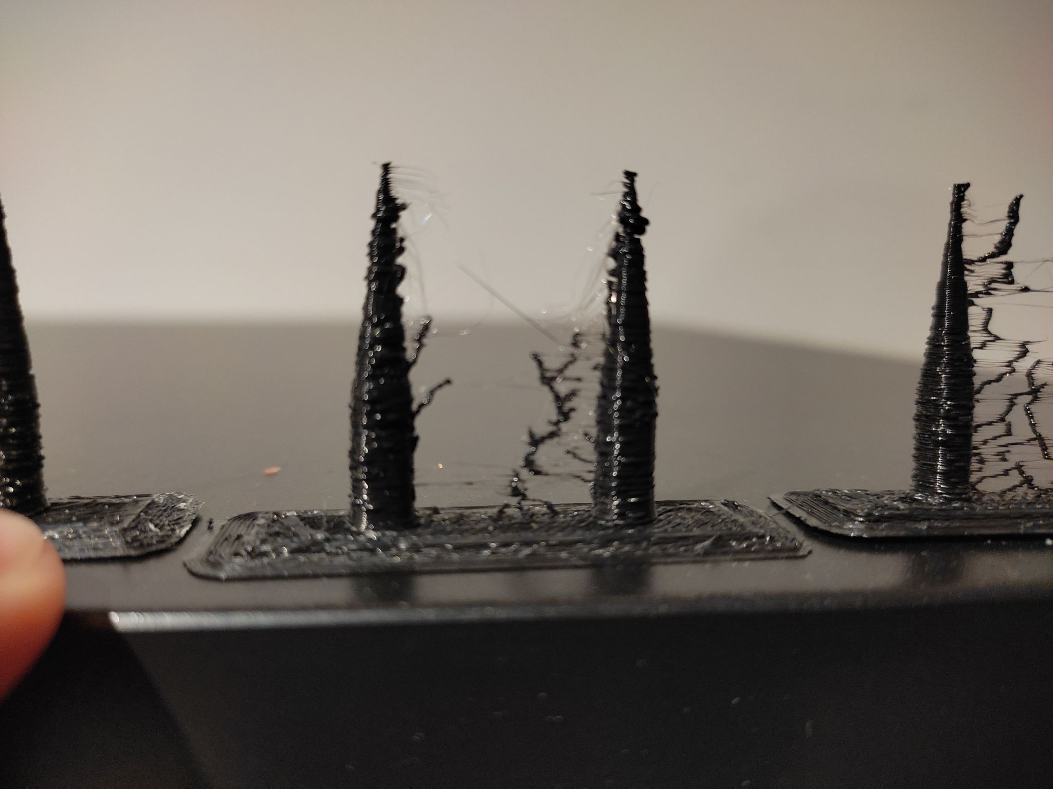

  4. Hello @Prøton j'avais fait des tours de retraction pour trouver le meilleur réglage : 0.4mm 40mm/s 190°C Mais avec le Sonic pad, des pièces plus grandes et les vitesses plus elevés ça donne beaucoup de stringing. J'ai enfin fait le réglage de "rotation distance". Reste à retester des grandes pièces pour voir. Je voudrais faire ces modifs : https://www.printables.com/fr/model/244570-ender-3-sprite-extruder-hot-end-fan-replacement-wi https://www.printables.com/fr/model/148897-ender-3-s1-twin-jet-5015-fan-duct C'est pour des S1 mais faut voir si ça marche bien avec des S1 pro. Sinon en payant : https://cults3d.com/en/3d-model/tool/air-duct-5015-ender-3-s1-pro-v3 https://cults3d.com/en/3d-model/tool/ender-3-s1-pro-4020-fan-cr-touch-no-y-offset @+

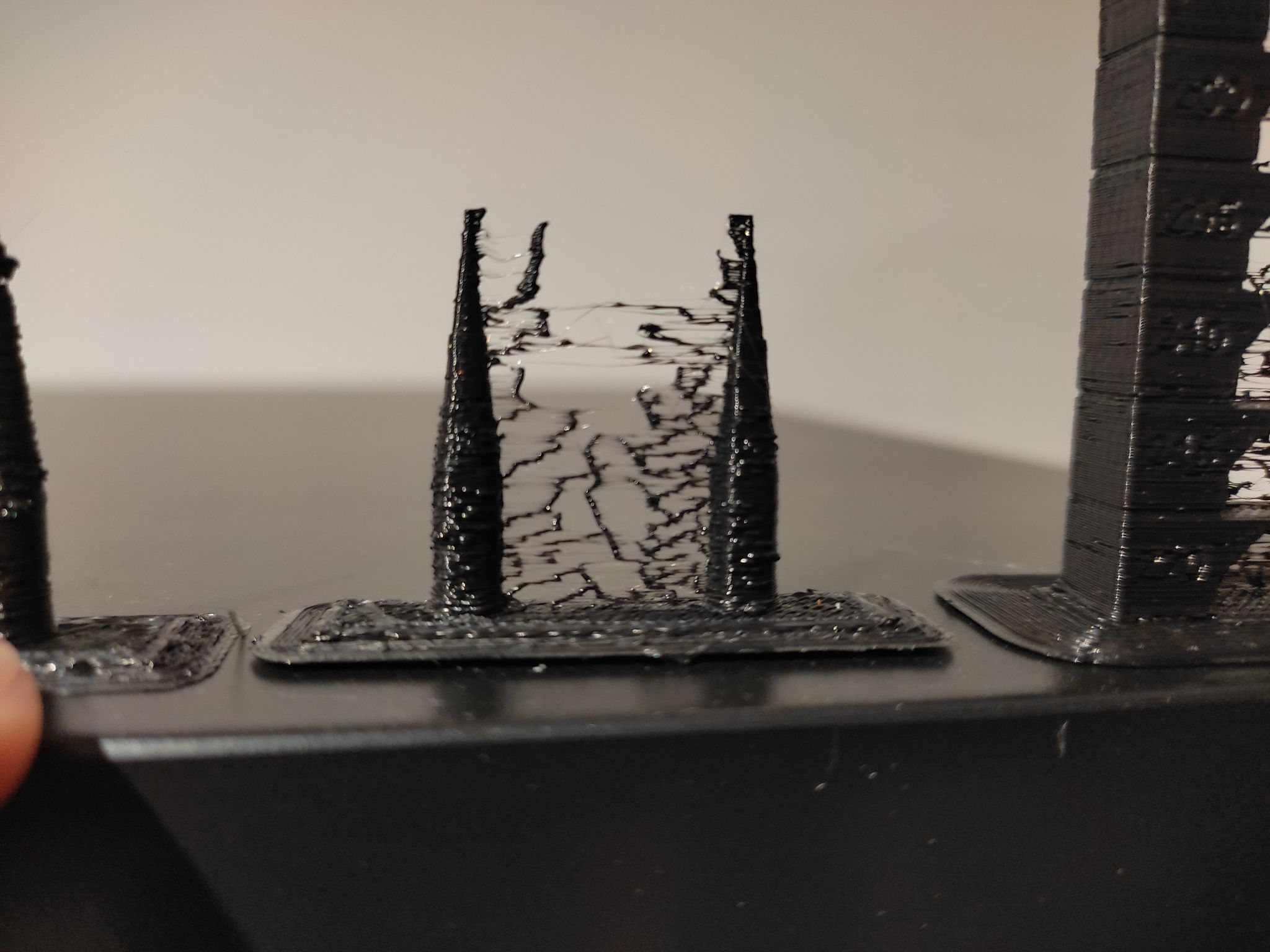

  5. Hello @Prøton La chance Petit exemple de mon stringing. Mais j'avais fait test résonance, pressure advance mais pas la "rotation distance". Il me reste plus qu'à retester pour voir. Je vais aussi sûrement faire la modif de ventilo en 5015 avec buse qui souffle de 2 cotés de l'extrudeur. J'utilise du whanao, creality et esun (filament mal enroulé). A+

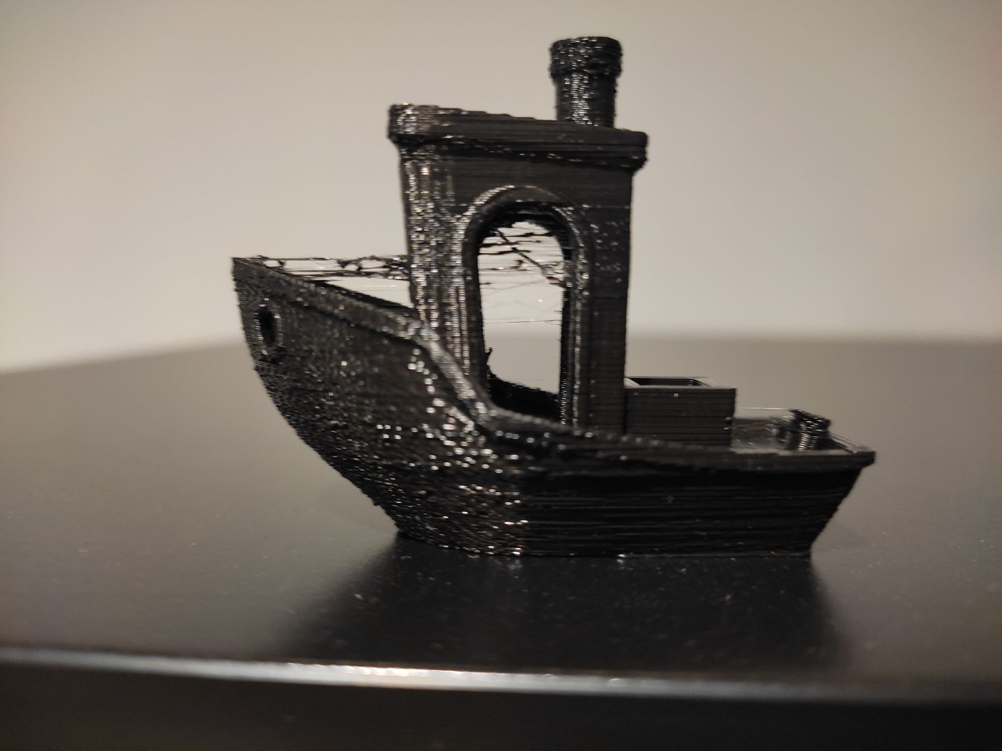

  6. Hello @Prøton, merci d'avoir partagé ton profil CURA , ça m'a permis d'améliorer mes impressions en 160mm/s. Par contre, j'ai encore beaucoup de stringing avec n'importe quel filament (je nettoie avec un petit chalumeau). J'ai testé 0.3 0.6 45mm/s rien ne change. As tu aussi ce soucis ?

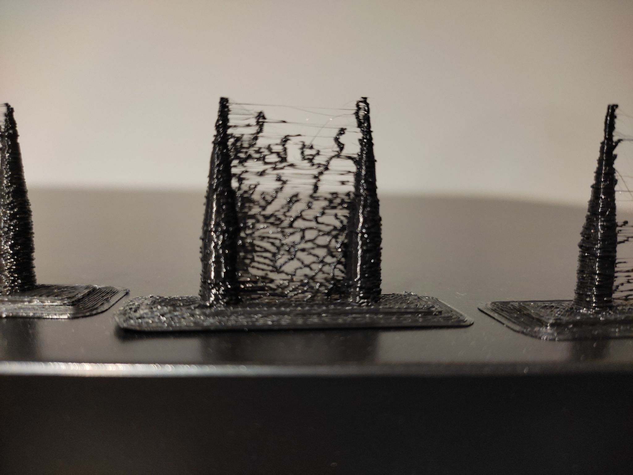

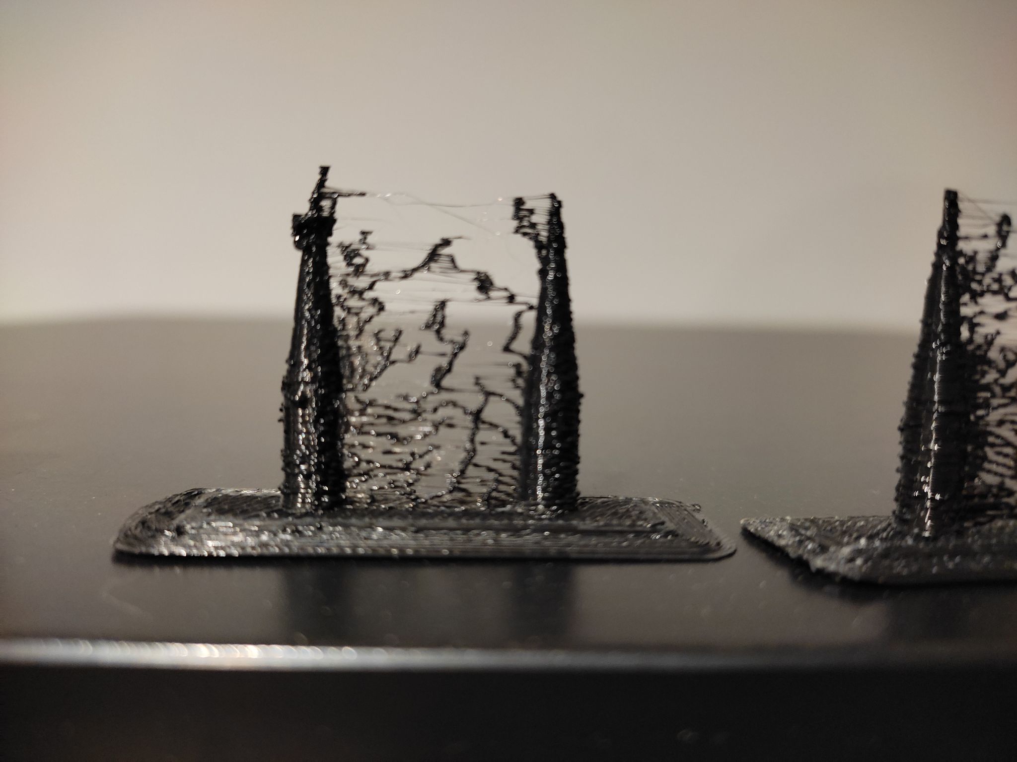

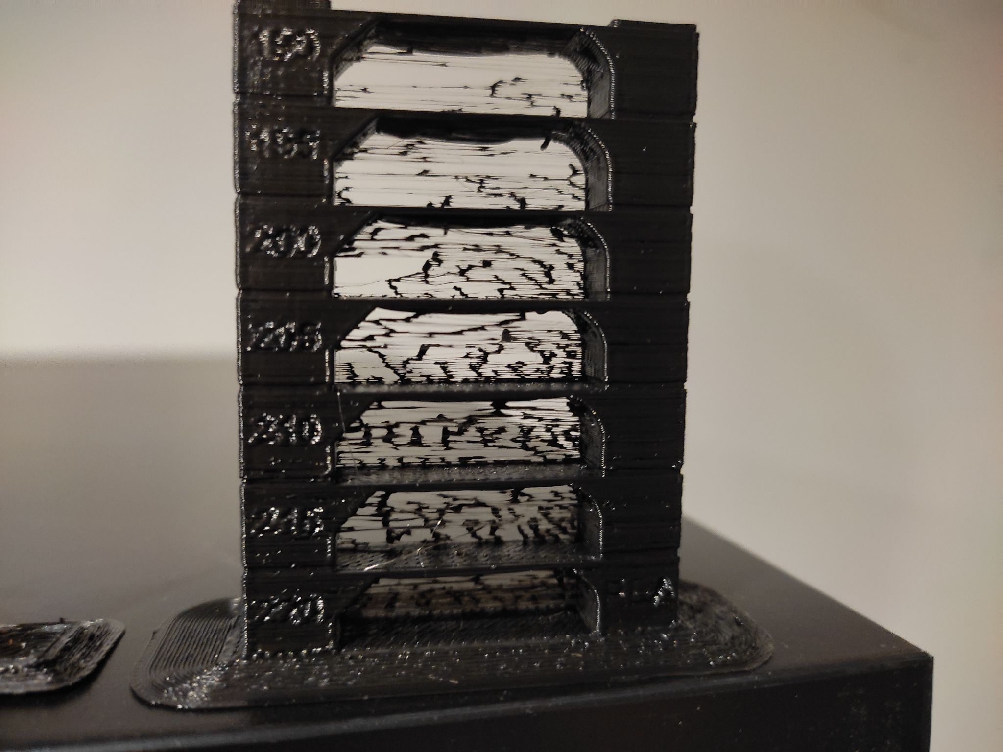

  10. Bonjour, j'ai fait l'acquisition d'une Ender S1 pro et le problème est le même. J'en conclu que le filament a un problème. J'ai fait une commande Wanhao pour voir si c'est mieux avec cette marque. @+
  11. La tour de température est faite à partir d'une extension Cura et un script. J'ai vérifié lors de l'impression et la température évolue bien

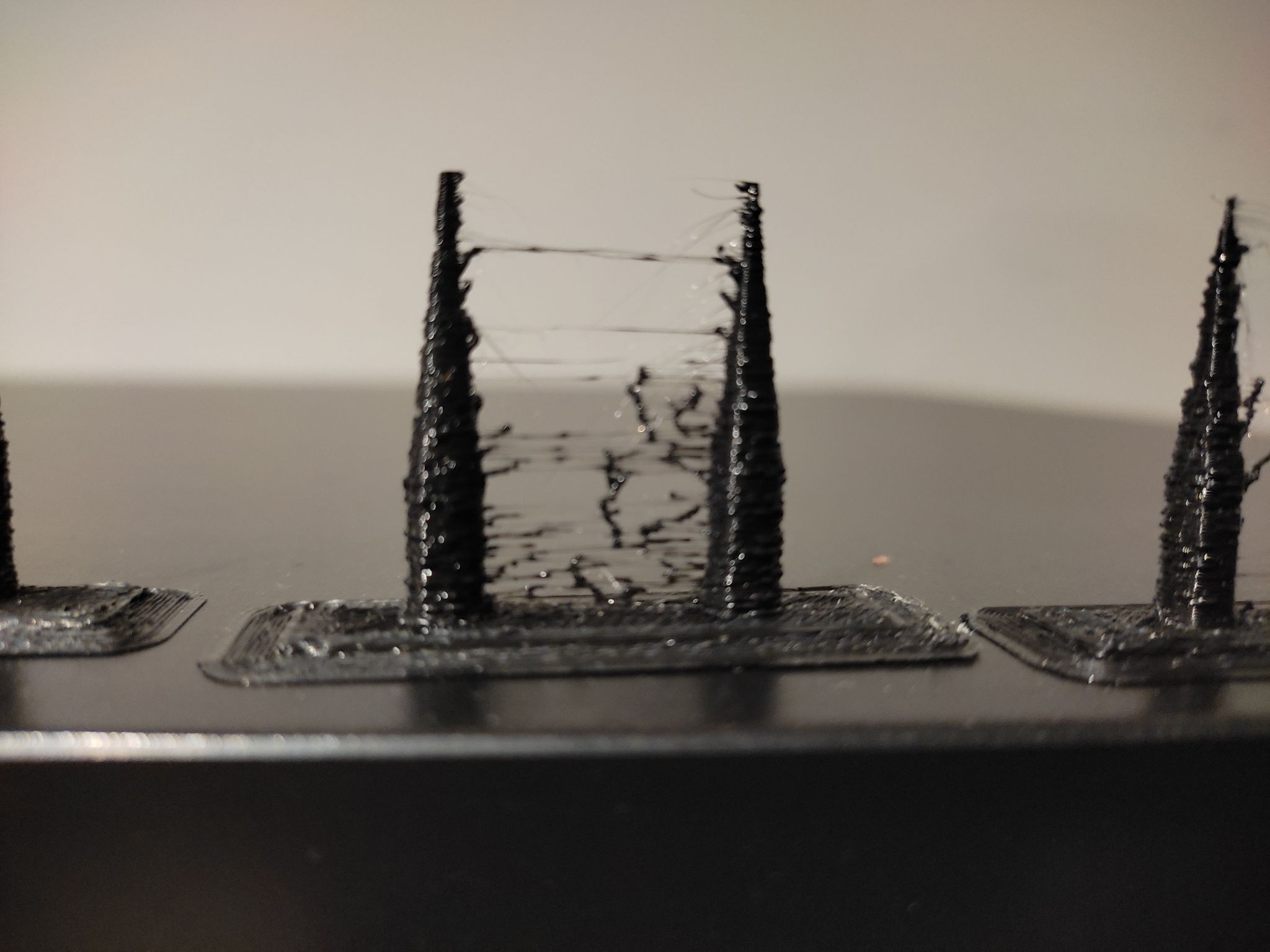

  12. Merci pour la réponse C'est du filament Ender. Pas si mauvais paraît il. La température n'est pas en cause vu la tour de température jointe (190 à 220 degré). J'ai testé plusieurs réglages dans cura mais ça ne change pas. J'ai aussi du stringing avec prusaslicer. Les tests de rétraction ont été faits à 200 degrés. Je vais essayer d'autres filaments.
  13. Bonjour, Mon imprimante est une Anet A8 avec buse neuve et filament neuf. Je pense avoir un soucis de rétraction mais quelque soit les réglages rien ne s'améliore. Même sans combing ça ne change rien. Les tests de rétraction ont été faits à partir de ces réglages : 6.5mm/s 25mm 4mm/s 50mm 10mm/s 50mm 10mm/s 50mm 5mm/s 35mm Auriez vous des pistes pour m'aider car j'épluche le web sans succès ? Merci d'avance
