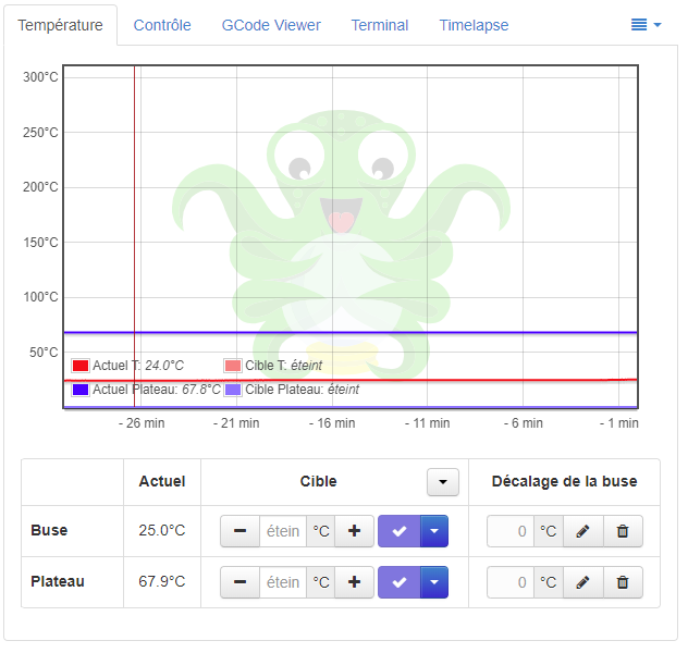

  4. J'ai enfin résolu le problème. Vu le nombre de problèmes que j'ai rencontrés je n'arrive pas à savoir si la panne venait de la carte mère, du plateau chauffant ou du câble reliant la thermistance à la CM. Du coup j'ai tout changé... Encore merci pour vos réponses et astuces ! J'ai hâte d'imprimer à nouveau !

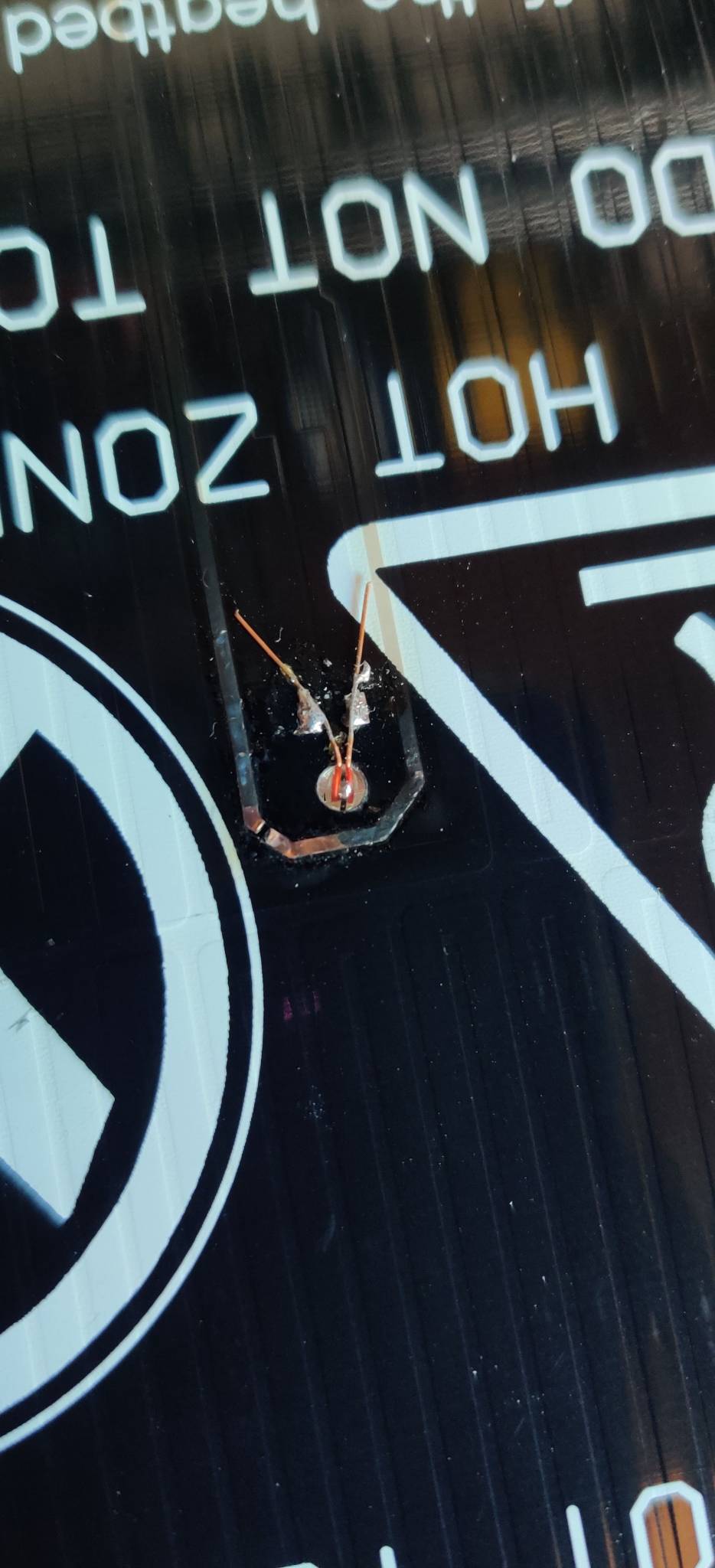

  7. Tout d'abord désolé pour le vide que j'ai laissé, j'étais en congés et j'avoue que j'ai un peu délaissé la petite Anet. Sinon effectivement, j'ai eu des news concernant le fabriquant du plateau et il semble normal qu'il n'y ait aucun composant soudé dessus et ce serait à moi de le faire (si besoin), mais effectivement, cela ne semble pas vital. En reprenant la réponse de @Rlv je vois que tu parle de la config de Marlin, mais après revérification (doute insidieux) il est bien paramétré pour une thermistance de 100K. En plus le firmware a fonctionné normalement pendant un temps. D'ailleurs j'ai eu du bol que le soucis n'apparaisse qu'une fois passé sous Marlin... Du coup je suis passé à l'étape de diagnostic suivante, suggérée par @Rlv et j'ai regardé la température affichée par l'imprimante avec une résistance de 200K. Et là, miracle... Eh beh non, toujours 67°C sur l'imprimante, alors que je devrais avoir environ 10°C. J'imagine donc que le sort sera funeste pour ma carte mère ? Encore merci pour votre aide à tous !
  8. Bonjour et merci pour toutes vos réponses. J'avais effectivement analysé que ce petit montage n'était pas indispensable au fonctionnement du plateau (sur le plateau existant le bout de chemin qui s'était coupé correspondait effectivement à ce circuit et en regardant de plus près j'ai vu le circuit), mais je rejoins @Maeke, même si ce n'est qu'une sécurité illusoire. C'est bien ce qu'il me semblait que mes 87Kohm n'étaient pas déconnant, mais bon je ne savais pas comment ça fonctionnais côté CM. Je test ça dès que possible. Pour la prise du plateau je n'ai effectivement pas attendu pour la démonter et souder les fils en direct. Par contre je ne connaissais pas l'astuce de faire pivoter le plateau. J'y penserais au remontage ! Effectivement, comme le dit @Maeke, je n'ai pas le skill pour souder du CMS. J'ai repris les soudures il y a peu et je n'ai jamais pratiqué le CMS, donc pour le moment je vais déjà essayer d'être propre sur les autres soudures avant de m'aventurer sur ce terrain. Encore merci pour ces infos. Je reviens vers vous très vite !

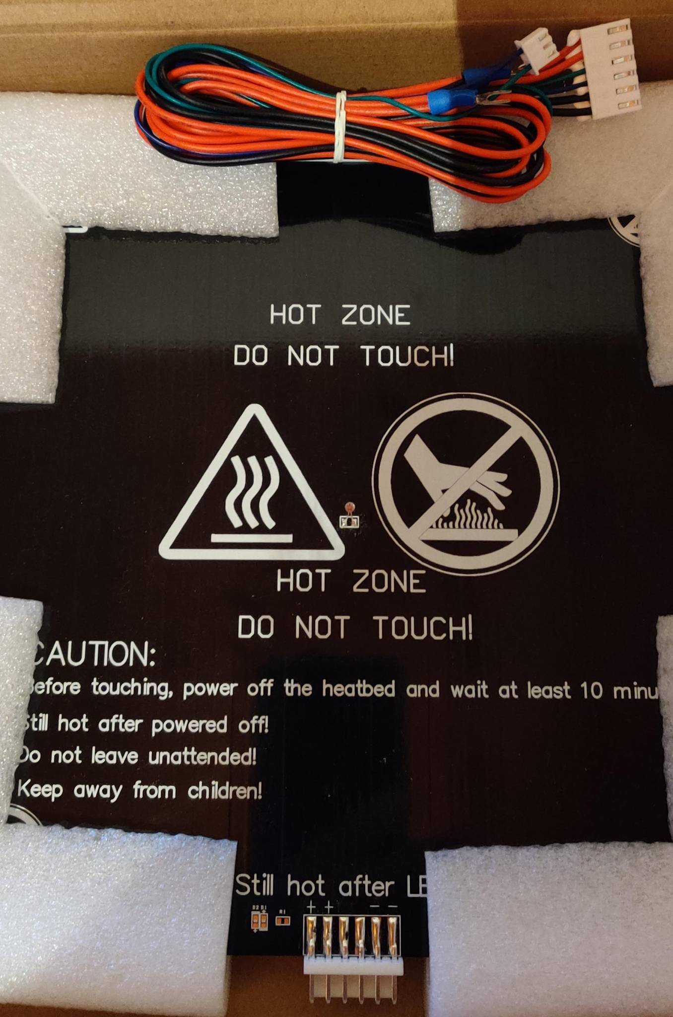

  9. Bon, du coup je suis en train de voir avec le vendeur pour le faire échanger (en même temps il est neuf). Du coup je fais comme vous me le recommandez et je vais attendre d'avoir un plateau tout neuf avant de poursuivre. Je reviens vers vous quand il y aura du neuf !
  10. Bonjour, Du coup je reviens vers vous parce que j'ai des nouvelles (plus ou moins bonnes mais des nouvelles tout de même). En premier lieu, j'ai essayé de relier les bouts de piste qui semblaient coupés, mais cela n'a pas eu d'effet sur le problème de mesure de la température... Dans le même temps, j'ai reçu un plateau chauffant tout neuf avec lequel j'ai essayé de mesurer la résistance de la thermistance et comme avec l'autre plateau j'ai des mesures différentes lorsque je suis branché (2,12 Kohm, comme l'autre) et lorsque je suis débranché (87 Kohm, oui il fait chaud aujourd'hui... Canicule tout ça...). Si je ne m'abuse, ce serait donc plutôt la carte mère qui poserais problème non ? Auquel cas, je tiens à préciser que je l'ai démontée et que je n'ai rien observé d'anormal (pas de soudures étranges ni de zones cramées)... Toujours est-il que le plateau chauffant que je viens de recevoir repars directement pour les hangars d'Amazon (je vous laisse l'image parce que c'est assez cocasse) : Que puis-je faire de plus ? Faut-il commander une carte mère ? Encore merci pour vos réponses !
  11. Salut @pafpaf, merci pour ta réponse. En recherchant avec les bons termes j'ai trouvé d'autres sujet sur la même thématique (j'avais cherché avec thermistor alors qu'il fallait thermistance... ) Du coup j'ai fait des tests et c'est à n'y rien comprendre... Pour faire simple, j'ai une sonde de température dans la pièce qui est fiable. Celle-ci indique une température de 25,3°C. En partant de ce référentiel, j'ai cherché à mesurer les résistances de mes 2 thermistances (plateau et buse). Celle de la buse est censée fonctionner normalement. Je mesure 111,4 KOhm, soit environ 22°C. Celle du plateau (fiche branchée sur la CM) indique 2,2 KOhm soit environ 190°C. En revanche, si je débranche la fiche de la CM je mesure 101,2 KOhm, soit environ 25°C... Au final, faut-il en déduire que c'est la CM qui merdouille et non le plateau et sa thermistance ? A noter que l'imprimante n'es jamais sous tension lors de ces mesures !!! Petite précision, j'ai une résistance CMS R1 (à côté de la borne + du plateau) sur laquelle est noté 100 ce qui pourrait correspondre à une résistance de 10 Ohm, hors je mesure 1KOhm à ses bornes. Est-ce normal ? De plus, il y a 2 diodes juste à côté de R1 et j'aimerais savoir comment vérifier si elles fonctionnent correctement ? Une dernière chose, j'ai remarqué ceci à côté de ma thermistance (une sorte de coupure sur un chemin de cuivre. Est-ce grave ? Encore merci pour vos retours.

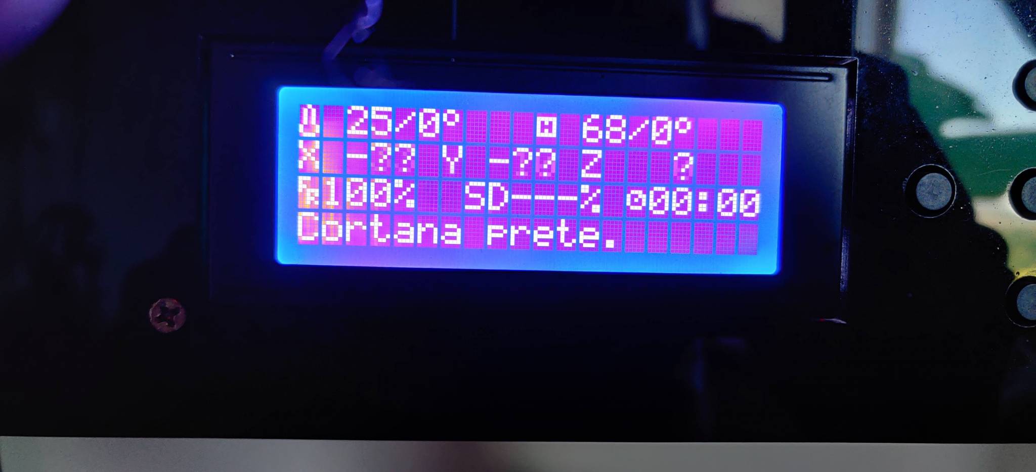

  12. Bonjour, Je viens à vous car j'ai comme un soucis avec le plateau chauffant de mon Anet A8. Il y a peu j'ai une impression qui a échoué en raison d'une perte de contrôle de la température sur mon plateau chauffant (merci Marlin, on a évité le feu). En relançant immédiatement l'imprimante, impossible de relancer une imprimante. Il m'a fallu attendre et là j'ai pu avoir un aperçu du problème. Pour faire simple, le MOSFET du plateau a cramé et le plateau chauffait en permanence, même quand aucun instruction n'était envoyée par la carte mère (vérifié en échangeant les MOSFET du plateau et de l'extrudeur). Du coup j'ai remplacé le MOSFET et là j'ai de-nouveau le contrôle. Sauf qu'un nouveau problème est apparu. Le thermistor du plateau mesure en permanence une température de plus de 67°C (ci-dessous vous avez une capture de mon octoprint et une photo de l'écran). Du coup je voulais savoir si le problème était réparable (et si oui comment) ou s'il valait mieux envisager le changement pur et simple du plateau chauffant ? D'avance merci pour vos retours.
