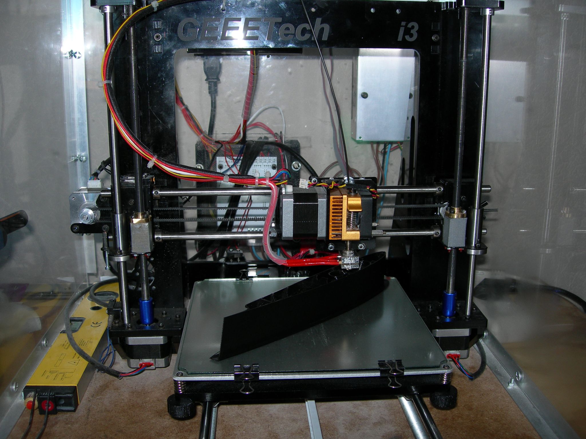

Salut @jlm17 sur ma machine j'ai changé le plateau j'ai un 210/210 du coup en diagonale je peut faire des pièces de 300 mm de long à l'origine ces un 190/190

J'ai juste changé l'extrudeur en plastique et mis un en alu et j'ai une buse en titan

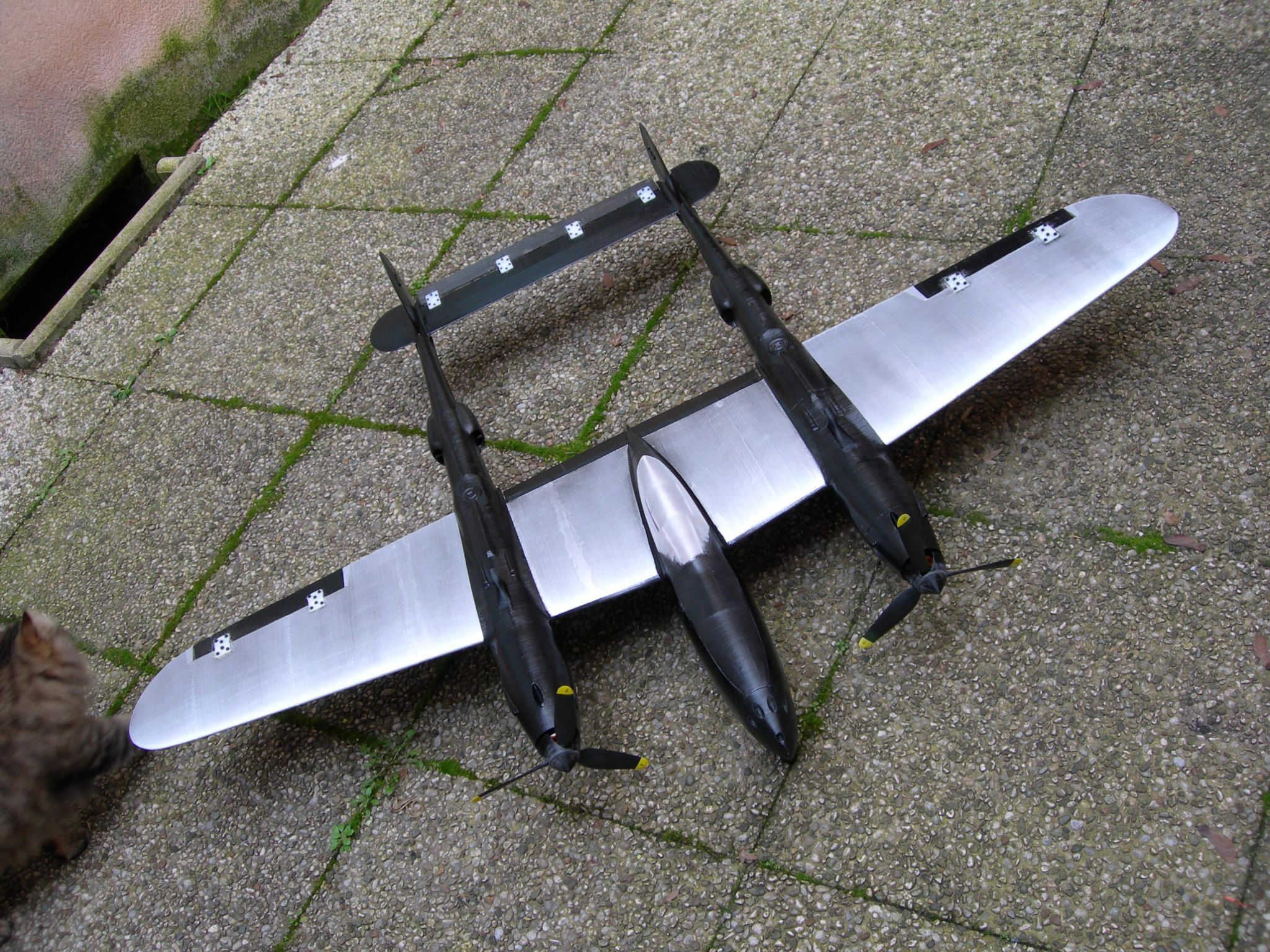

Salut @gotra moi j'ai une geeetech i3 pro b et j'ai fais ça avec mon imprimante un p38 lightning avec une envergure de 1,40 m tout en pla
Salut @Bery79 j'ai la mème machine que toi et fais fait très simple allègement aux max de l'extrudeur j'ai fais un avion un p38 a plus

Salut @Yellow T-pot merci pour la vidéo ça me donne envie de fabriquer un hélico j'ai déjà imprimé un P38 liightning de 1m40 d'envergure a+ -
