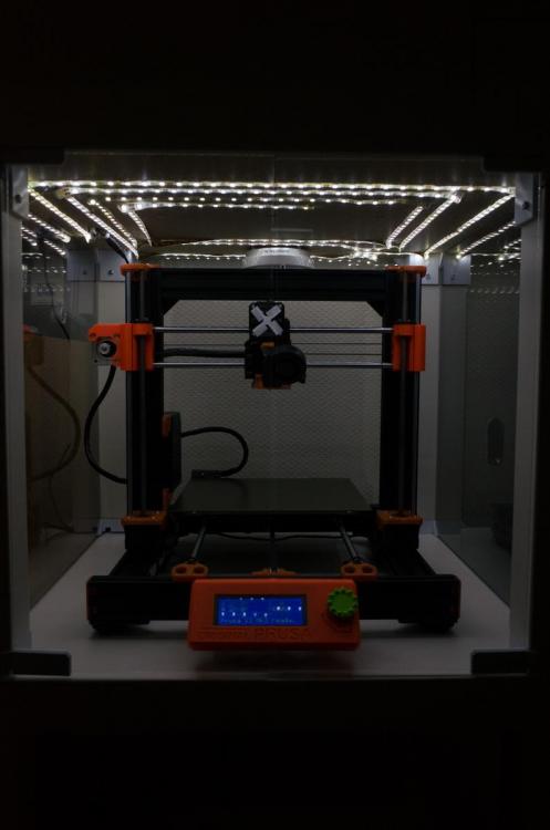

    La photo, la domotique....

    Bonjour à tous Je suis nouveau dans le forum et dans le monde de l'impression 3D également Je me permets de vous soliciter car je suis le poseseur d'une prusa MK3 laquelle j'ai fait un "bear upgrade", donc changer le châssis d'origine par des profils en alu 2040 avec des gros équerres de maintien et tout et tout. J'ai pas mal galéré pour ce montage, auparavant j'avais pris la MK3 en kit et là, bien que cela prenne du temps c'était satisfaisant, comme assembler des legos. Bref, maintenant j'ai le châssis de la MK3 d'origine "sur les bras" et je me dis que je pourrais me faire une deuxième prusa MK3 en achetant les composants avec des prix plus intéressants que sur le site PRUSA, notament le PSU, les moteurs, etc. C'est là que je sollicite l'aide de ceux qui ont plus d'expérience, car je ne me connais pas grand chose en électronique : Plutôt que payer la la source d'alimentation prusa à 95,85€ + FDP, l'acheter de mon côte en la payant grand max 50€ (je cherche à tirer mes coûts vers le bas) mais sans le câble de "power panic" installé, et installer cette câble de power panic par mes propres moyens, j'ai les outils qu'il faut (de quoi souder, voltimètre sans savoir vraiment m'en servir :P), mais pas vraiment les connaissances Prendre la carte Einsy RAMBO chez un autre vendeur, il faudrai la flasher, ça me pose moins de problèmes, je me connais un peu en informatique mais je ne sais pas s'il faut faire des modifications physiques (soudures ou autres) sur une carte non achété chez Prusa en CZ L'écran LCD se trouve dans les 15,00€ chez ALIEXPRESS, au lieu de 55,14€, donc pareil, il faut sans doute modifier le firmware. Pour le reste, je voudrais prendre quelques pièces chez 3dprintronics, d'autres chez aliexpres (ça va beaucoup plus vite que Banggood ou gearbest au niveau de l'envoie) et d'autres chez PRUSA, mais pas celles où l'écart de prix est si important Est-ce que quelqu'un parmi vous a déjà fait un montage de la sorte ? cela m'aiderai beaucoup vos retours Cordialement
