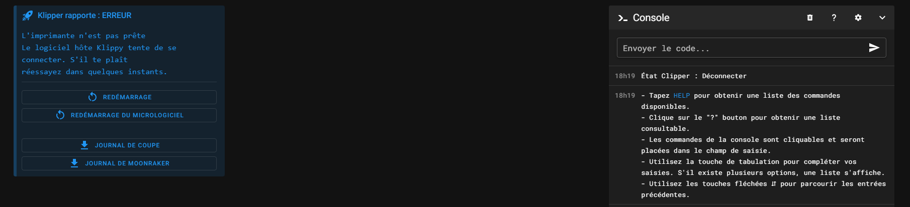

  1. Bon enfin une bonne nouvelle je me suis rendu compte que pronterface ne voyais pas mon port 4 j'imagine que sa viens de mon PC qui n'est pas de toute première jeunesse Mais j'ai lachement laissé tombé KLIPPER et je suis passé a plus simple (enfin pour moi!) J'ai installé le MARLIN de MrMagounet et la je teste mon premier print avec! Et a première vue ça a l'aire de bien ce passé Mais je pence que mais premier déboire avec KLIPPER viens de mon vieux PC!! Je réessayerais avec le nouveaux mais je sais pas quand

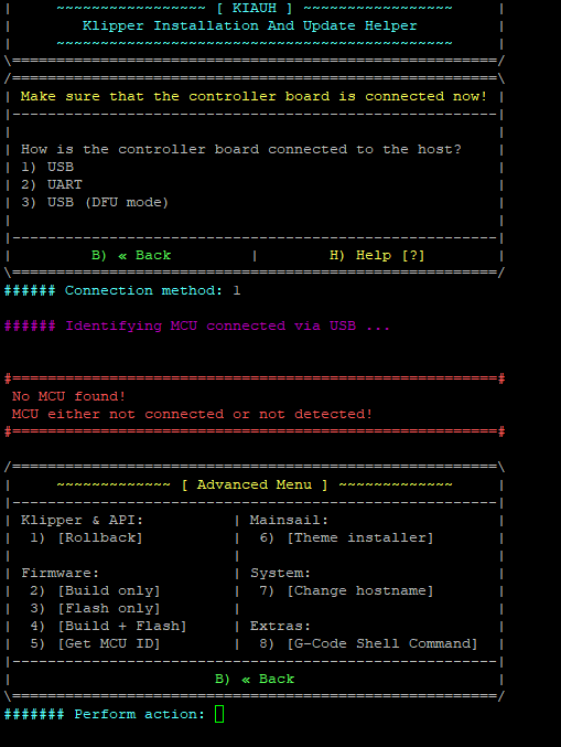

  2. oui dsl j'ai un peut de mal a tout expliqué! J'ai donc formater la carte sd du Raspberry et j'ai tout réinstaller comme sur le tuto que j'ai trouvé sur YouTube. Et tout ce passe bien jusquau moment ou il faut copier le MCU via le menu du RASp (les dernières captures d'écran) Il ne voie rien de branché sur le port USB! A ma toute première installation il voyais quelque chose car il avais une ligne de commande avec klipper inscrit dedans avec beaucoup de chiffre. Mais depuis plus rien. Donc marche arrière j'ai réussi a réinstallé le firmware d'origine de la X2 j'ai enlever le cavalier et tout refonctionne très bien! Mais je me suis dit je vais essayer d'installé le Marlin de Mr Magounet mais la aussi sa passe pas! Ponterface ne voie pas mon imprimant et repetier hoste non plus!! J'ai regarder dans mon gestionnaire de périphérique mon imprimante est reconnue la ou il faut mais en "OMNIBUS F4" port com 4. J'espère avoir été un peut plus explicite et je te re merci de prendre du temps pour m'aider.

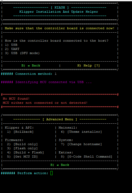

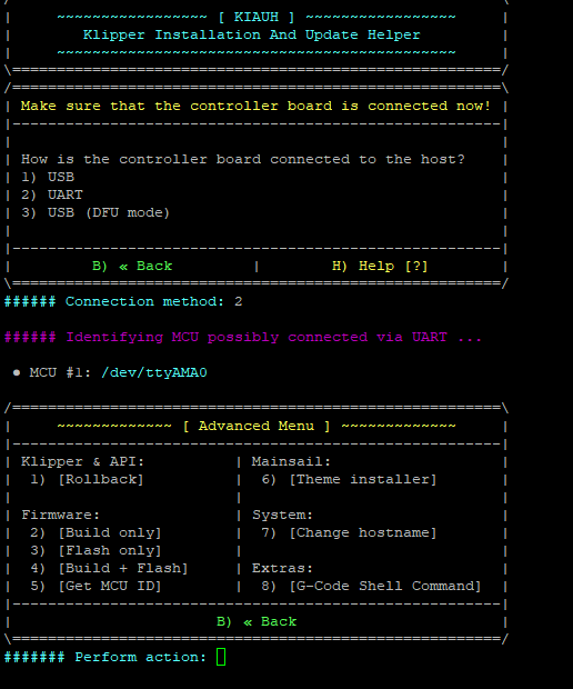

  4. pour les pins je les ai modifié dans le menus du raspberry j'ai mis ceux que tu ma conseillé il a fait sa mise a jour j'ai tout redémarrer mais klipper ne vois toujours pas mon imprimante? je me suis mal exprimé pour putty dsl! qand je recherchais le MCU dans le raspberry normalement il me demande USB UART et DFU je crois je faisiat USB et avant il me donnais une ligne que je copiais et que je mettais dans klipper mais la il me dit que rien est branché et qu'il ne voie rien! Dsl pour mais explication pas toujours bien transcrit! Je parle de cette ligne la : /dev/serial/by-id//dev/serial/by-id/usb-Klipper_stm32f401xc_3B000A0009504E3755343220-if00 Maintenant j'ai ça! Et j'ai toujours par L'USB pour avoir cette ligne pas en DFU MODE De tout façon en DFU MODE j'ai le même message en rouge! Par contre tu pense que c'est normale tout ce qui est en rouge sur ce menu la:
  5. pour les pins j'ai trouvé et modifier et ca ne change rien et maintenant même dans putty je n'est plus de connexion MCU?

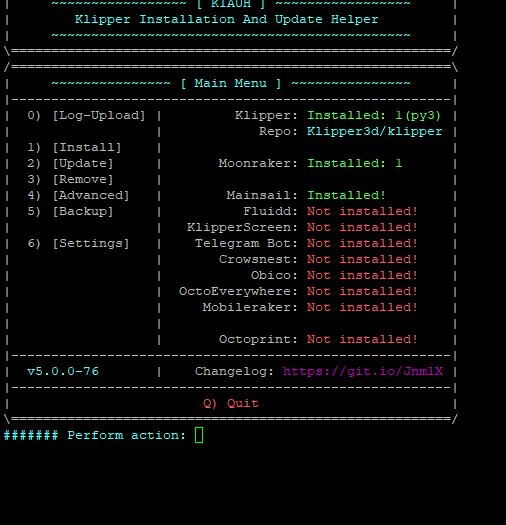

  6. Tout d'abord merci a toi de ta réponse ok pour ponterface je n'était pas au courant pour les pins de connections je ne rappel pas avoir fait ce choix au moment de l'installation sur mon Raspberry?? Voici en image ce que dit KLIPPER. Pour le frmware stock de la swx2 je pensais que l'on pouvais le faire sans ouvrir les entrailles de la .
