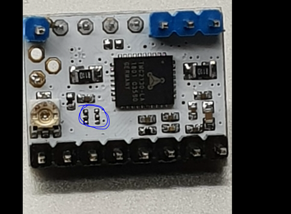

  6. Bon alors impossible de tester en debranchant le SPI parce que c'est tout de suite detecté et Marlin verouille l'utilisation : Ici je deconnecte le rouge est : Driver registers: X = 0x81:0C:00:00 Y = 0xE0:0C:00:00 Z = 0xFF:FF:FF:FF E0 = 0x80:0C:00:00 Error:Printer halted. kill() called! [ERROR] Error:Printer halted. kill() called! En revanche j'ai viré les jumper sur le X, et miracle le sensorless fonctionne immédiatement !! Donc je vais supprimer les autres. Un dernier point étrange c'est que si la carte ramps est alimenté par le port USB (Pronterface) , puis j'alimente la carte en 12V, le status sur la carte n'indique rien de particulier mais les moteurs ne bougeront pas. En revanche si l'alim 12v est présente au moment du boot de la carte ramps (Reset) tout fonctionne. Comme si les 2130 avait besoin du courant de puissance au moment de l'initialisation. J’espère qu'Octopi pourra gérer ce genre de situation.
  7. Ok je fais ça ce soir, j'ai pas l'imprimante sous le nez. J'en profiterais aussi pour supprimer tous les jumper au cas ou.
  8. Oui le SPI fonctionne d'apres moi, puisque je peux actionner les moteurs.

  10. Bonjour, Ca fait 2 jours, enfin 2 nuits, que j'essais de faire fonctionner le sensorless sur ma carte Ramps 1.4 Les drivers sont installés et câblés, les moteurs répondent parfaitement via Pronterface. Mais quand le lance un home il ne détecte absolument pas la perte de pas. J'ai modifié la sensibilité au max (-60) mais rien.... J'ai flashé la carte avec le fichier d'exemple fournis avec la lib Arduino TMC2130, il s'appelle Stallguard, et m'affiche dans la console des valeurs qui ne changent jamais, même si je bloque le moteur a la main. Donc : 1/ doit-on retirer les 3 jumpers qui se trouvent sous les drivers ? A priori aucune importance, je les ai laissé en place. 2/ Sur le tmc 2130 il y a a priori des ponts a réaliser sur le driver , mais j'ai l'impression que les soudures sont déjà faites en usine sur mon modèle. Voila, toute aide sera la bienvenue... Surtout que dans la précipitation j'ai démonté les capteurs optique

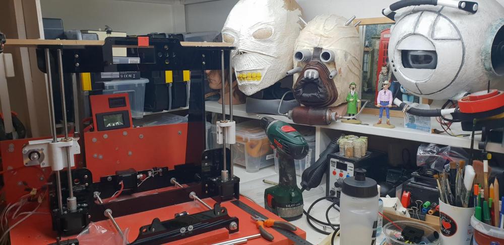

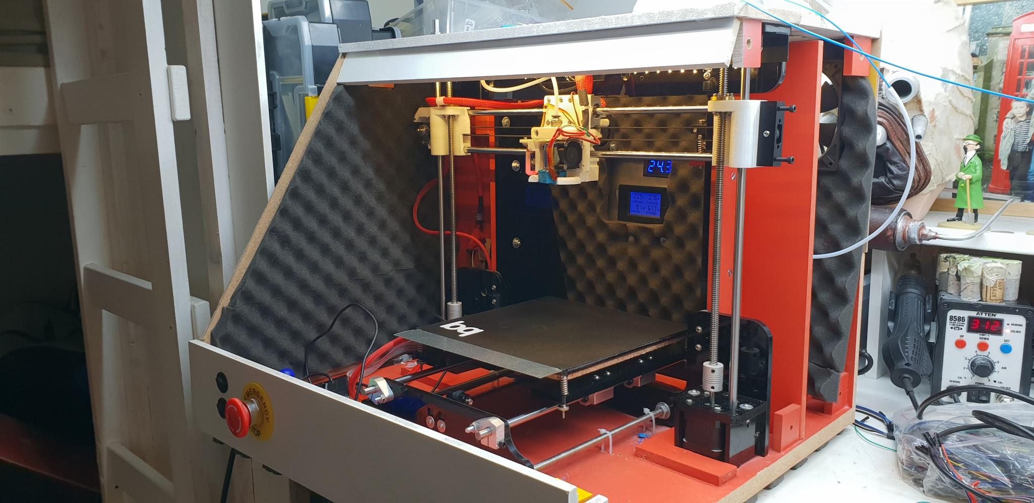

  13. Bonjour a tous, J'ai construit il y a deux ans une Anet A8 chinoise, que j'ai très peu utilisé puis elle est resté dans un placard pour cause d'autre projets... Depuis quelques semaines je me suis remis a bosser dessus avec l'idée de la rendre plus fiable et qu'elle puisse tourner presque au quotidien. J'ai trouvé beaucoup de sujets intéressants et inspirants sur ce forum, en particulier sur les améliorations. Une première étape importante, puisque mon atelier est en appartement, et de l'enfermer pour limiter au maximum les perturbations sonores. Pour ceux d'entre vous qui ont déjà fait cette expérience, je me pose des questions sur la température a l'intérieur du caisson. Avec la hotend et le plateau j'imagine que petit a petit la température doit s’élever. Faut-il une ventilation haute pour évacuer la chaleur ? Est-ce suffisant ? D'autres conseils sur ce point ? Ci-dessous une photo de l'intégration en cours, j'ai démonté les barres de guidage pour les remplacer par des barres en acier que j’espère plus rectiligne, et des Igus.
