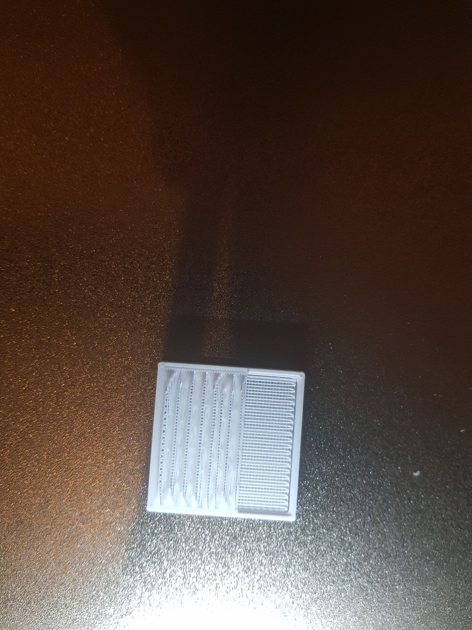

  5. Bonjour, cela fait plusieurs semaine que je cherche une solution et votre aide serait la bien venue ! Sur les surfaces planes en surplomb, la couche du pont s'imprime en bandes qui se soulèvent régulièrement tous les 3 à 4 mm . J'ai remarqué qu'entre l'interface des supports et le pont il y a une couche vide ! Je pense que cette couche vide est trop haute ! Je suis sur Orca slicer et je ne trouve pas de paramètres correspondants !? Merci d'avance pour vos commentaires . Bon, le fait de poser la question fait réfléchir, je m'y suis remis ! Dans les réglages de support, Distance Z supérieure j'ai mis 0.08 mm Et dans les réglages filament à refroidissement j'ai décoché Forcer la ventilation des surplombs et ponts. Et en dessous sur Vitesse du Ventilateur j'ai mis 2 %. Sur la pièce que j'utilise en test la couche du pont ne se relève plus, c'est surtout l'arrêt du refroidissement qui améliore ! Je ne sais pas ce que ça va donner sur des surplombs sans supports, à voir! Je suis toujours preneur de vos conseils !

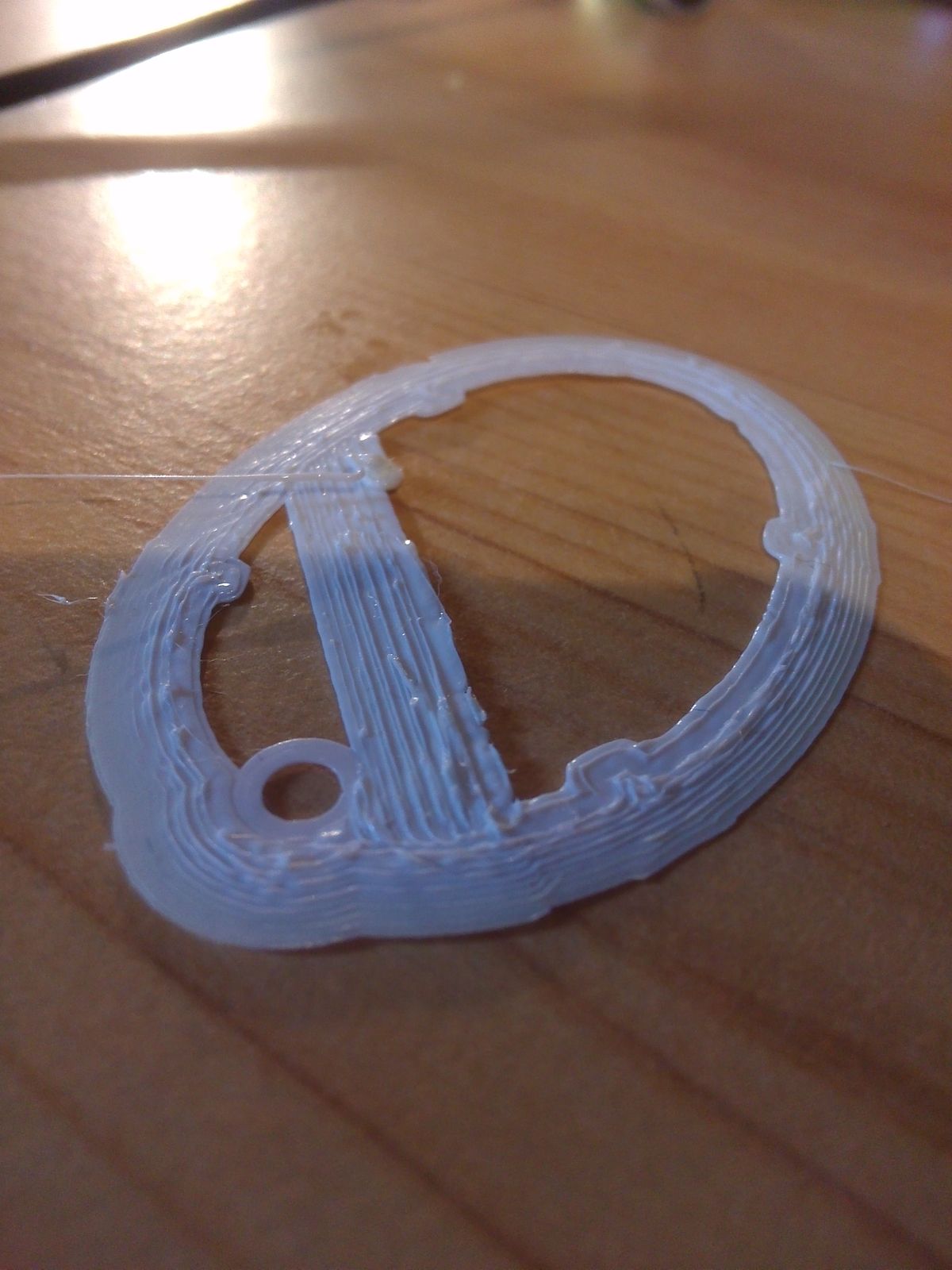

  11. Mon problème était : 1ère couche très moche alors que ça doit être la plus lisse de l'objet !? Ma question était comment améliorer cette 1 ère couche ? Désolé de ne pas avoir été assez claire, la prochaine fois je vous poserai la question qui tue !
  12. C'est bon ! c'était l'épaisseur à 0.15 qui n'allait pas ! j'ai remis à 3 c'est impeccable ! J'avais suivi les conseils donnés plus haut, mais ça doit dépendre du réglage de la cellule Z !? Mais avant de mettre 0.15 j'avais déjà le problème ! Pas tout compris, mais contant quand même ! ;-)
  13. Finalement la photo n'était pas appropriée, celle-ci sera plus parlante. Donc, première couche un peut bizard .J'ai arrêté l'impression d'un médaillon. Je précise que pour les autres couches c'est nickel, l'objet est bien imprimé ! La deuxième couche rattrape les erreurs de la première et après c'est bon ! Je n'ai pas de buildtack mais du 3M bleu , Température 200 (Au dessus mon PLA blanc devient jaune !) Première couche épaisseur 0.15 vitesse 17
