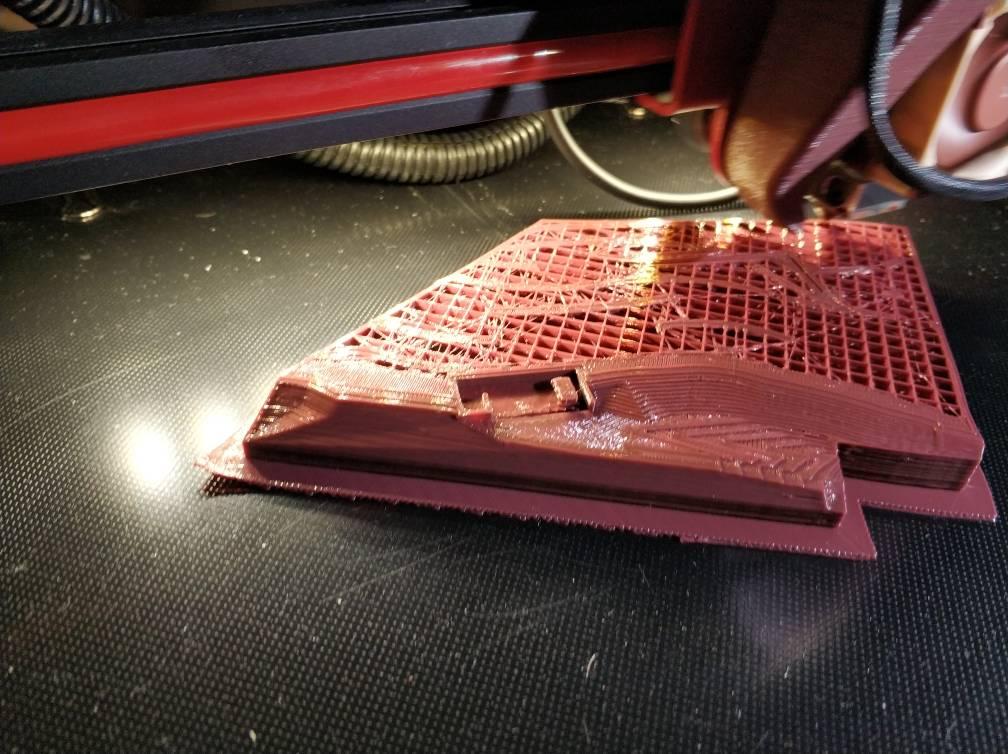

    Top, merci ! Côté bridge, ça se passe plutôt pas mal je trouve, sur les 8-10 cm des toits des constructions, qui sont dans le vide. Pour le terrain, il faut de l'infill. Je vais regarder plus en détail le profil par défaut, pour savoir ce qui est utilisé. Puis je ferai des essais en jouant sur le pourcentage et la forme. Pour les coins (qui peuvent se retrouver dans le vide), il n'y à pas moyen de forcer le slicer à faire un infill qui va dans ces coins, quelque soit la forme choisie pour l'infill ?

    Suffit que je poste ça pour me rendre compte que Cura 3.6 est sorti de beta et propose le "Gyroid infill"...

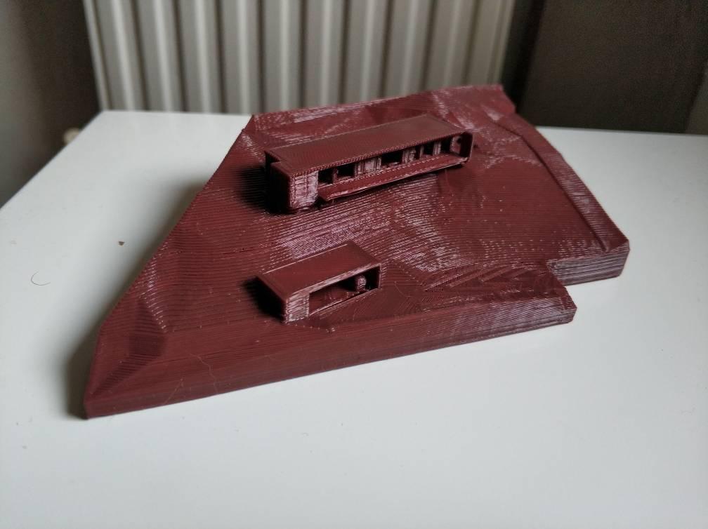

    'jour les gens. J'ai lancé une "grosse" impression hier, qui a pris une douzaine d'heures. C'est une maquette tirée du STL envoyé par le bureau d'étude (terrain + constructions). Impression lancée via Octoprint, slicés sous le Cura 15.04 embarqué avec les paramètres par défaut (dont un gros radeau - 2 heures rien que pour lui). En regardant comment ça se passait, j'ai l'impression que je pourrais "alléger" l'infill (avoir une grille infill plus grande, ce qui prendrait moins de temps à imprimer). J'ai aussi vu qu'il y avait un paramètre (à off par défaut) dans le profil de l'imprimante pour "infill_speed". Qu'est-ce que vous en pensez ? A quelle valeur d'infill peut-on descendre sur ce genre d'impressions (quitte à slicer sur autre chose que Cura 15.04) ? Est-ce qu'on peut accélérer l'impression de l'infill sur la U20 ?
