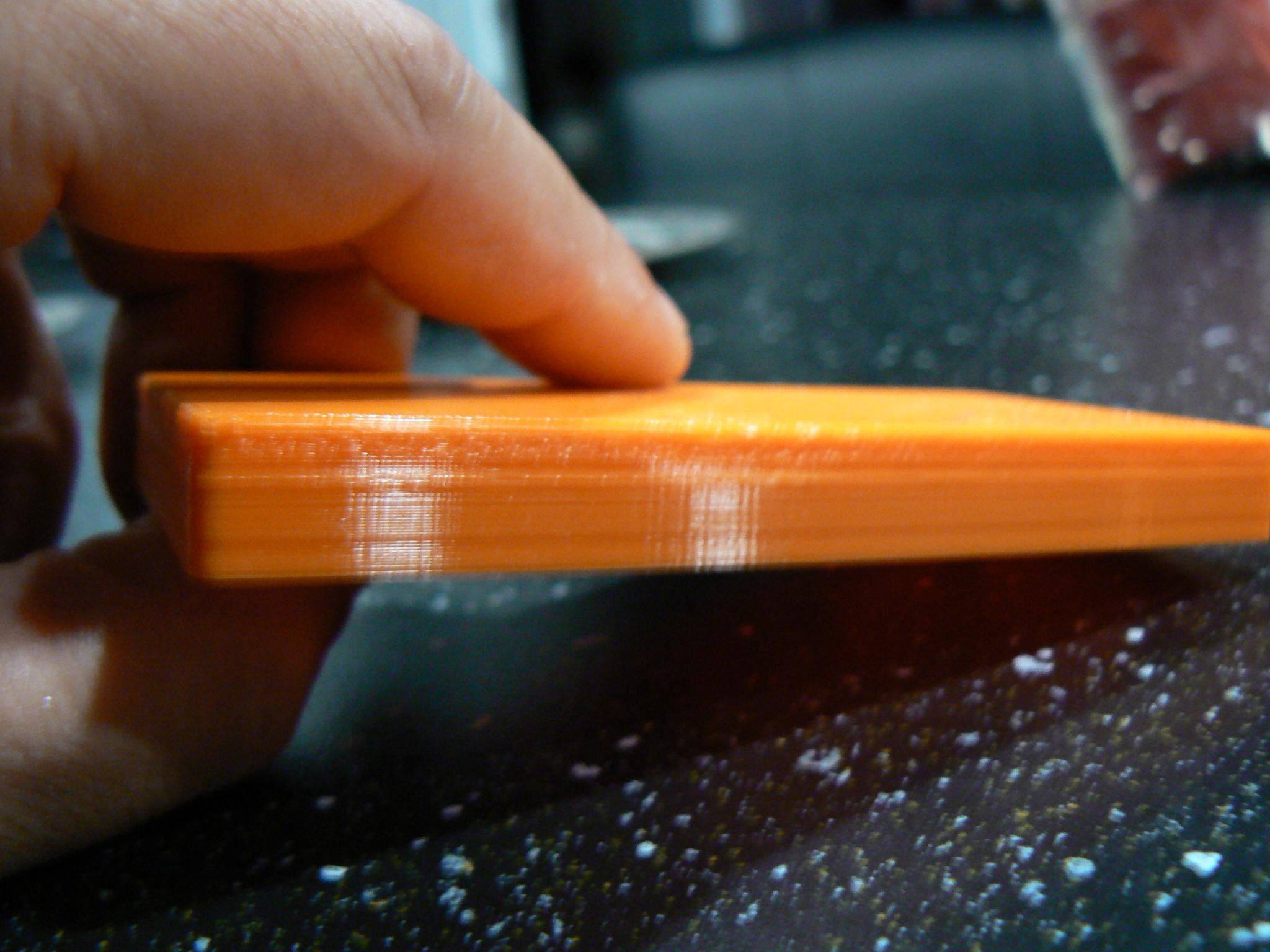

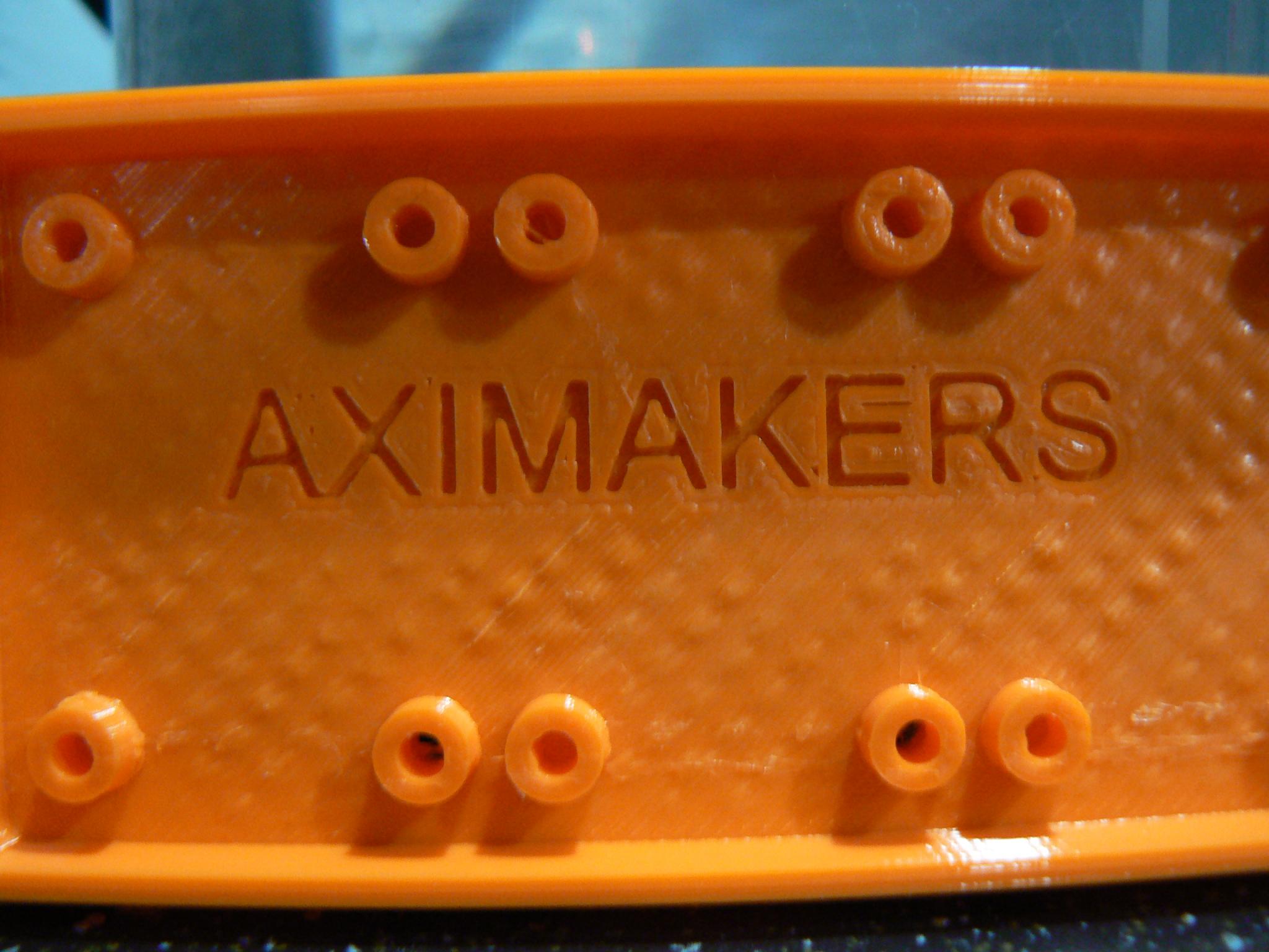

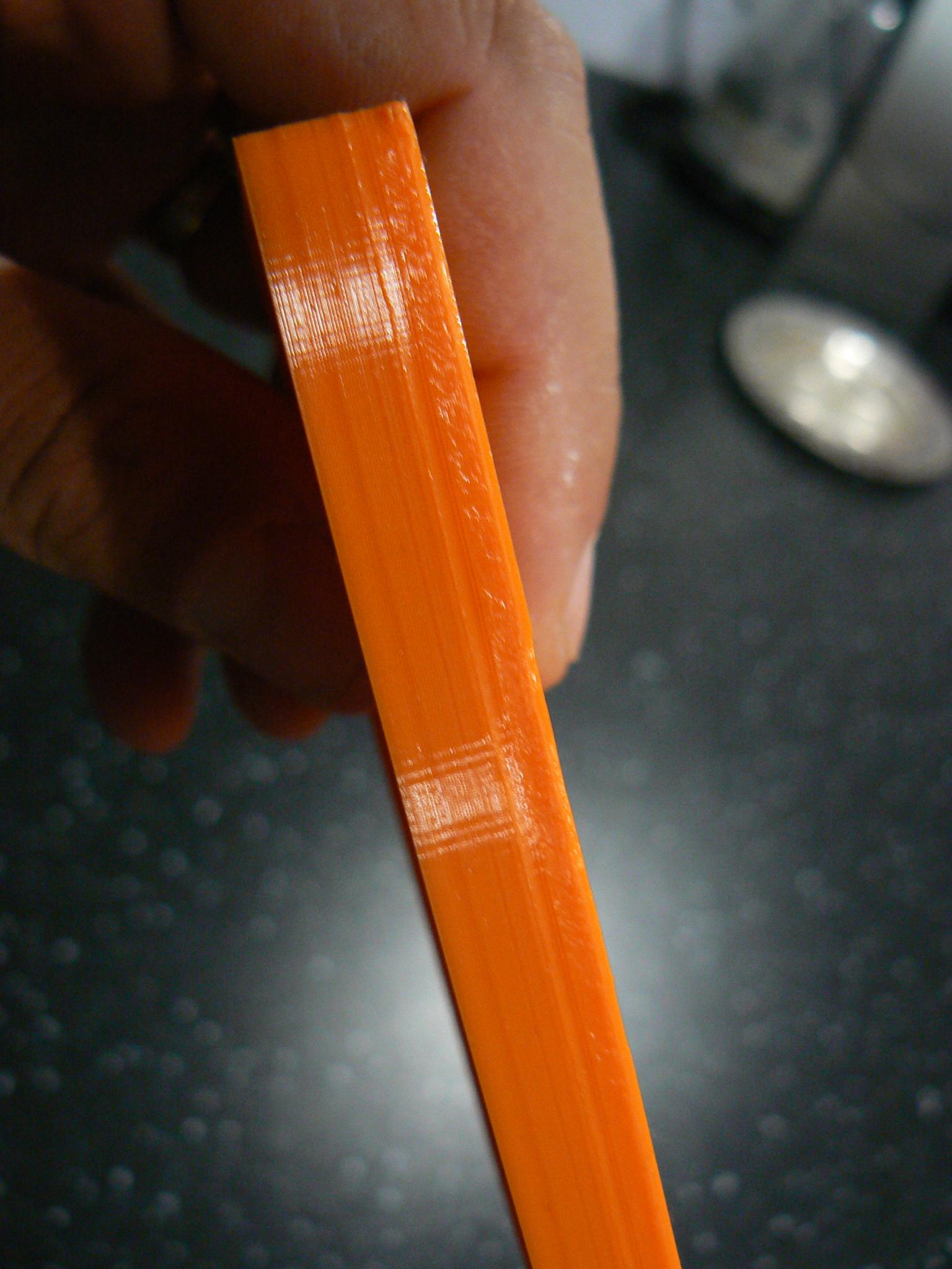

  1. Bonjour/ bonsoir tout le monde! Je me tourne vers vous car cela fais quelques semaine que je suis en bataille avec ma U20. Je suis sur Simplify 3d et je n'arrive pas à obtenir des impression sans défauts malgré plusieurs essai et plusieurs modifications de paramètres. Je suis partie du profil partagé par Motard geek ( merci encore d’ailleurs ) j'ai mis la largeur d'extrusion en automatique à 0.48 ,les couches solides inférieurs et supérieur à 6, remplissage à 30% et j'ai fais le réglage de l'extrudeur ( je tombe à 95.60). Malgré ces modification je rencontre deux problème bien visible : La couche supérieur semble encore trop fine et laisse des sorte de bulle là où se trouve les creux du remplissage. Les première couche semble rugueuse sur les coté par rapport au suivante qui sont bien plus lisse . quelques photo de ma dernière impression :
