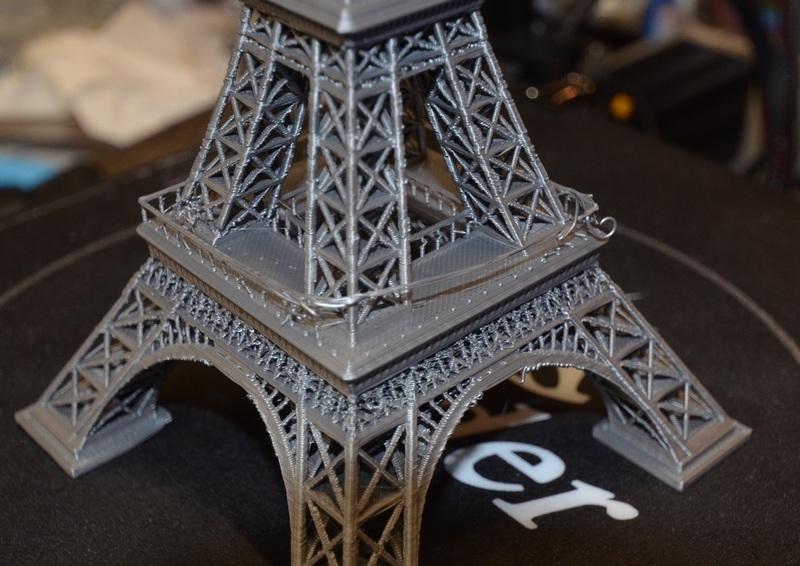

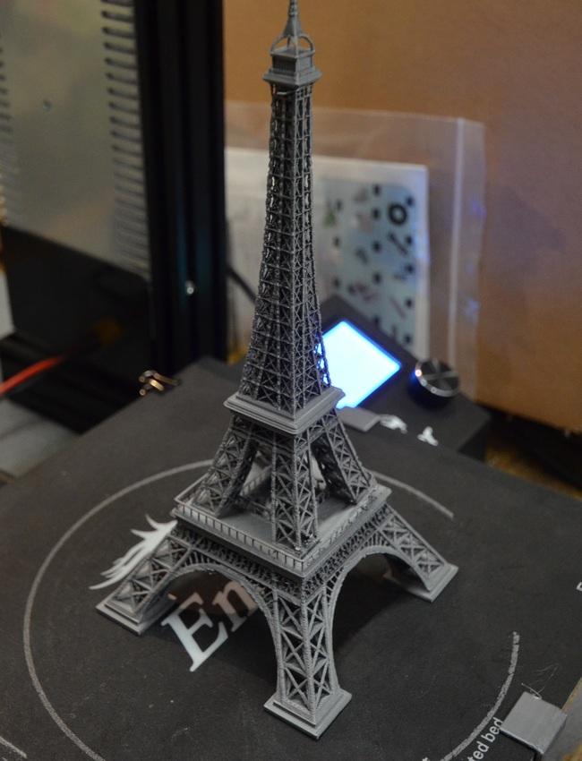

  4. Merci pour cette analyse. La tour Eiffel c'est un bon test pour les fins détails. Mais pour les supports ils ont quand même été bien réussis en majorité, il n'y a que l'extérieur sur un coté qui a raté sinon le reste ça va, c'est pour ça que j'ai pensé à un courant d'air froid. Sinon la Ender 3 c'est quand même une bonne petite machine pour débuter, si j'avais eu ça en 2012 je n'aurais pas perdu autant de temps à bricoler pour rien.
  5. Bonjour, Oui peut-être que c'est le diamètre qui était trop petit de ce coté, il y avait bien quelques bouts de fil qui traînaient, il faudrait un peu plus agrandir le modèle mais bon vu le temps d'impression je ne vais pas trop essayer, ou le diminuer pour enlever les détails ! Je ne maîtrise pas Cura, pour le moment je ne modifie pas trop les paramètres par défaut et ça imprime plutôt bien en général, j'ai un peu peur de faire pire que mieux. La tour Eiffel c'est ici : Tour Eiffel thingiverse

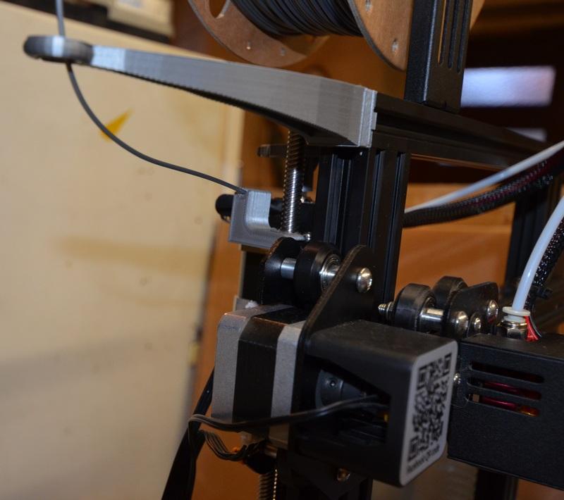

  6. Bonjour, Une nuit d'impression, enfin un peu plus : 16h40. La Tour Eiffel en format plus grand, et malheureusement quelques défauts encore, j'ai un coté de la balustrade au 1er étage de raté, il manque les poteaux (fins) alors que les autres se sont assez bien faits. En format plus petit des précédentes tours Eiffel il ne sont pas faits, c'est plus simple. Il y a beaucoup de détails à imprimer... Il ne faut sans doute pas grand chose à un moment pour que ça perturbe l'impression de pièces fines, un courant d'air peut-être, j'avais mis un carton sur le coté pour faire paravent mais je crois que c'est bien le coté le plus exposé qui a eu ce problème, il faut dire qu'il fait environ 10°C ce n'est pas l'idéal, une enceinte fermée n'est pas un luxe dans ces conditions. Je m'approche de la limite haute de la Ender 3 et la tête en position haute au repos fait faire une courbure prononcée au filament. Dans ce cas l'emplacement de la bobine de filament au-dessus du châssis n'est pas l'idéal, si on a de la place il vaudrait mieux sur le coté de l'imprimante et à mi-hauteur il me semble.

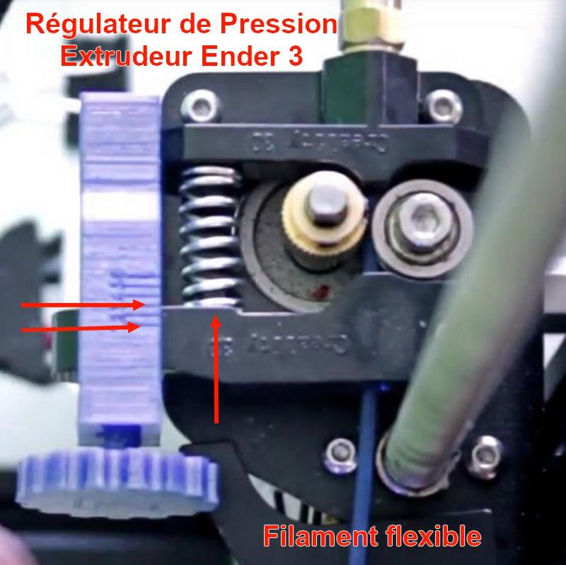

  7. Bonjour Hervé, Non je viens de le voir, je cherchais des infos sur du filament flexible qui pourrait convenir pour imprimer une pipe d'admission de moteur, j'ai vu sur une vidéo de "Tournois Racing" qu'il utilisait du PLU qui a bien tenu (pendant 1 an pour le moment) et j'ai lu que l'impression pouvait être difficile. On dirait que le filament est du 1,75 mm ce qui est plus difficile qu'avec du 3 mm, si on y arrive sur la Ender 3 avec seulement ce régulateur de pression c'est vraiment super. J'ai mis extrudeur de Ender 3 sur la photo mais c'est un de CR10S sur le lien, je suppose que c'est sensiblement les mêmes, pas sûr !
  8. Pour imprimer du filament flexible j'ai vu cette pièce, ce régulateur de pression vient comprimer le ressort et limiter la pression sur le filament, il est visser sur quelques millimètres, voir les graduations, la première (flèche rouge) c'est l'état normal et la deuxième c'est une fois un peu comprimé : https://recreus.com/fr/blog/13_comment-imprimer-filament-flexible-filaflex-sur-imprimante-3d-creality-cr-10s.html?controllerUri=article

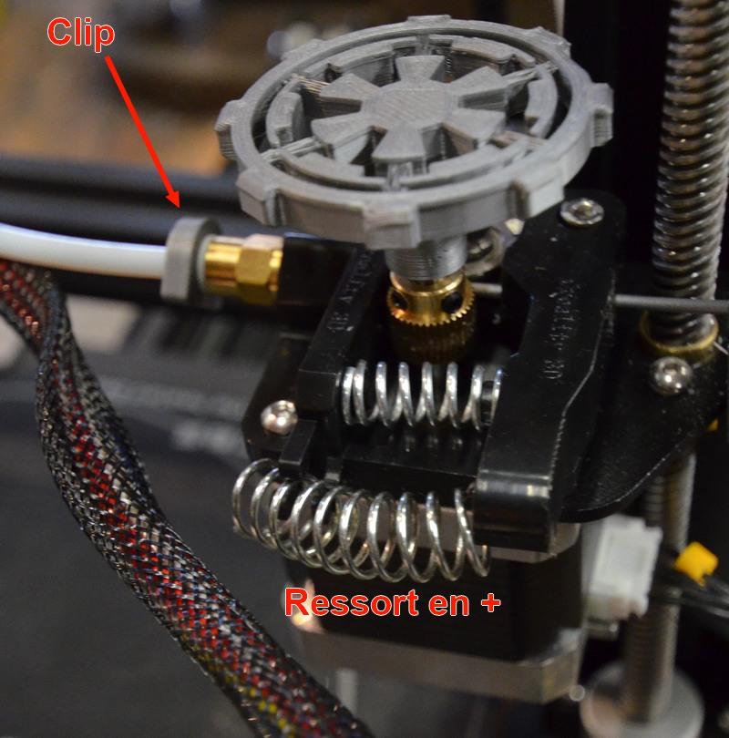

  9. Bonjour à tous, Merci pour le lien de l'extrudeur MK8. Je n'avais même pas pensé que ça servait à fixer la gaine sur l'extrudeur, pas bien pratique quand même, alors je m'en sers pour mettre mon ressort en +. Le Clip m'est bien utile même indispensable pour la mienne. J'utilise du PLA gris de Filimprimante3D du "dailyfil" et ça va bien, j'aimerais essayer de l'ABS pour des pièces plus techniques mais avec le froid de l'atelier je pense qu'il faudrait la mettre dans une enceinte tempérée et sans courants d'air.

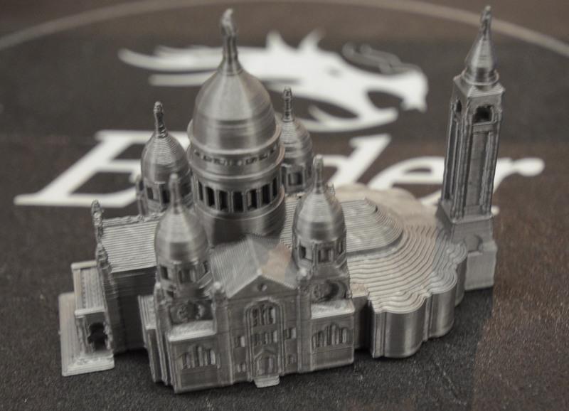

  11. Le clip Bowden va bien coté extrudeur, coté tête il ne tient pas bien et il ne semble pas utile ça ne bouge pas. Une petite impression du Sacré Cœur pour voir ce que ça donne : https://www.thingiverse.com/thing:2790679 Cette imprimante est limite frustrante il n'y a pas grand chose à améliorer ! Un ressort sous le plateau au centre pour qu'il soit quasiment parfaitement plat, mais j'ai pu faire sans et pas besoin de miroir pour ne pas alourdir le plateau,, un ressort un peu plus ferme sur l'extrudeur ou un bon réglage pour que la partie mobile soit bien libre, ça oui c'était utile, un clip sur le raccord Bowden, c'est mieux quand il y a beaucoup de rétractions rapides, et j'ai ajouté une couche de 2 mm (ça comprime un peu plus les ressorts) de liège sous le plateau (il fait froid dans l'atelier 10°C), c'est facultatif, Je ne sais pas ce que ça donnera dans le temps et avec les impressions, mais pour le moment cette Ender 3 fonctionne vraiment bien
  12. Je ré-imprime une petite tour Eiffel (12 cm) et j'ai quelques soucis, j'ai le tube téflon Bowden qui va et vient dans le raccord, coté extrudeur, le raccord ne le tient pas bien. J'essaye de le fixer mieux ça ne tient pas, alors je décide de chercher des clips pour bien verrouiller. J'en ai trouvé un qui va bien je trouve, reste à voir si le tube sera bien fixé... Sinon il faudrait que je cherche des raccords et du Bowden de meilleure qualité, mais je ne sais pas chez qui et si ça vaut vraiment la différence... Bowden Clip
