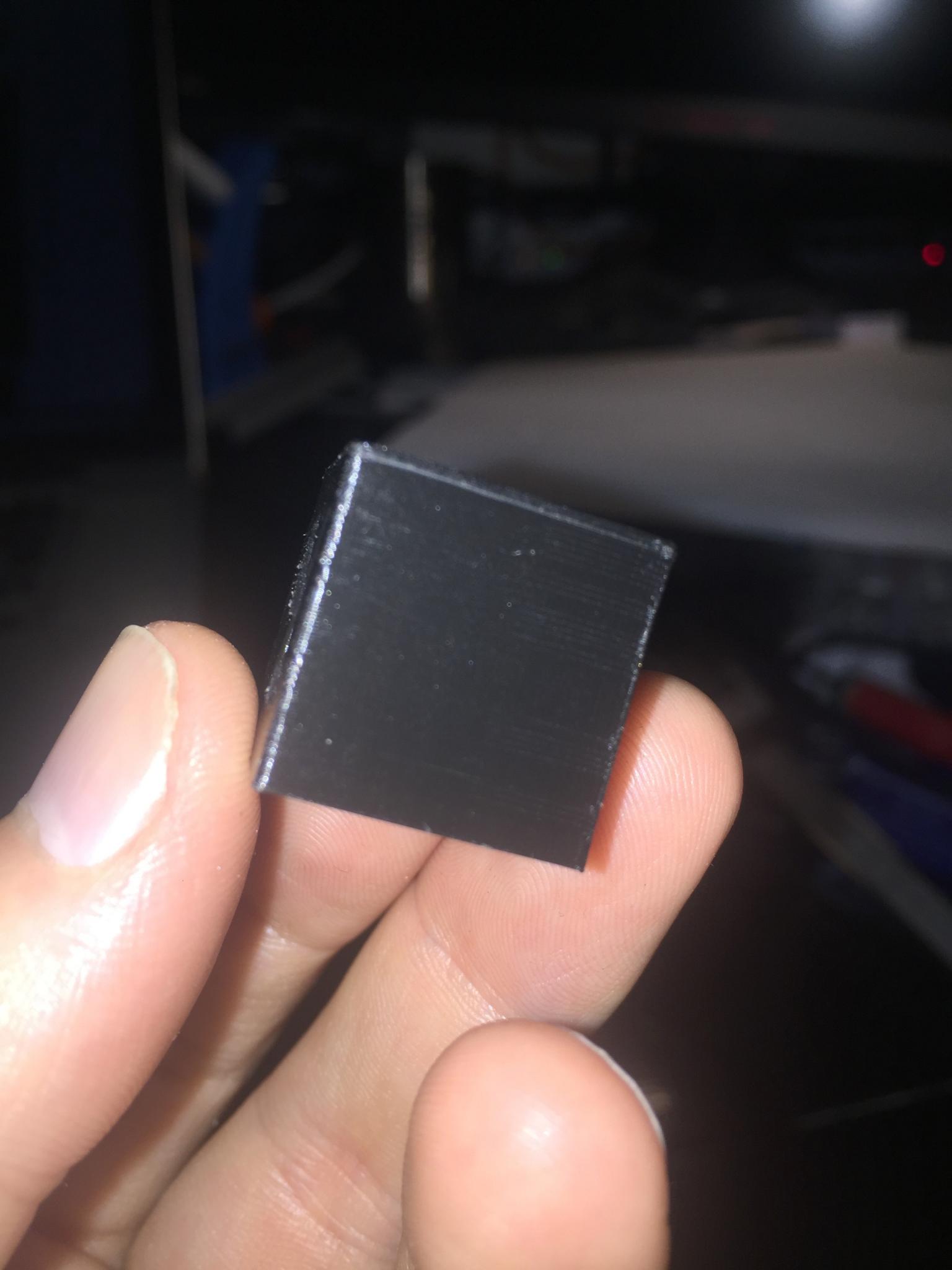

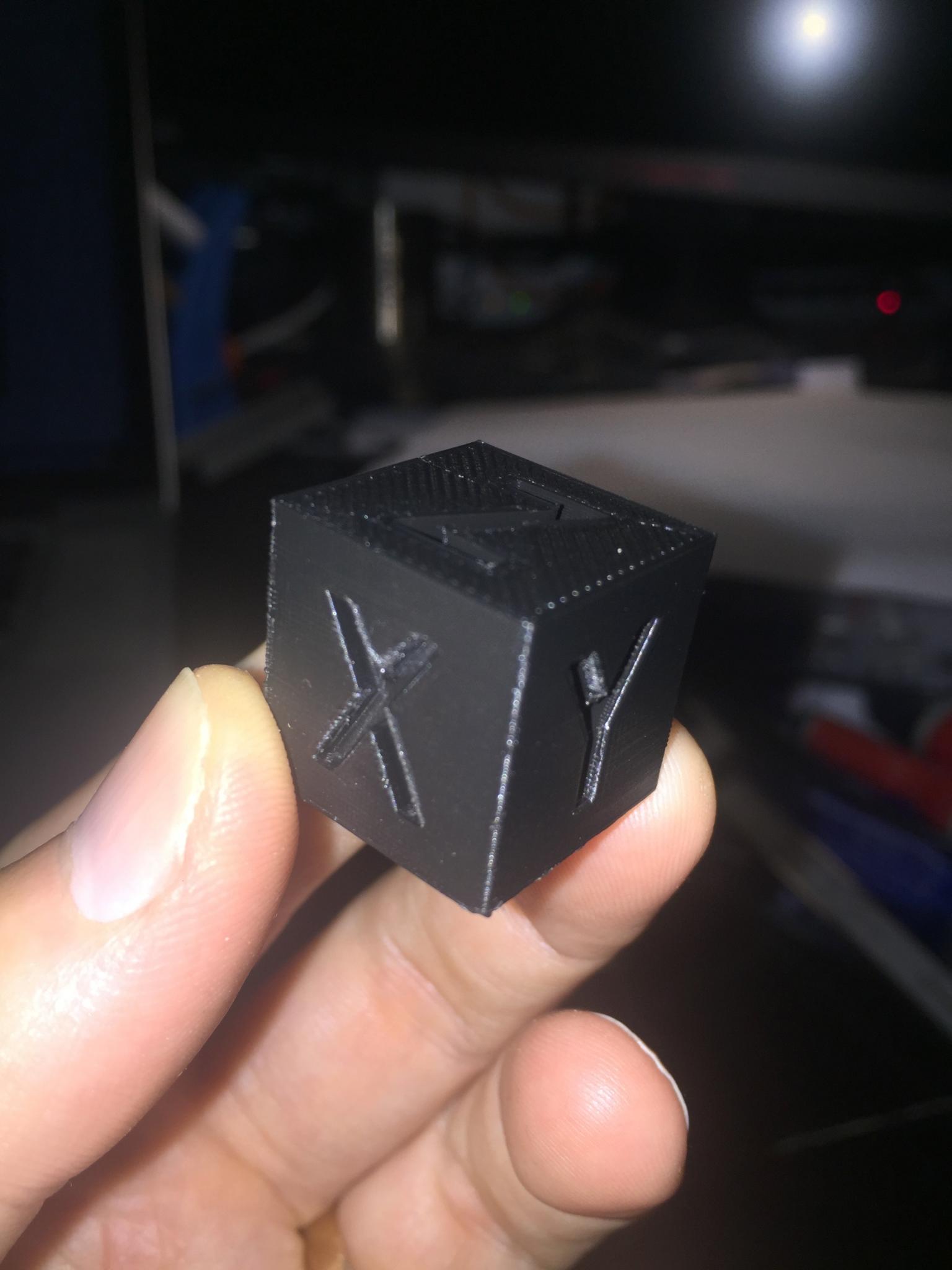

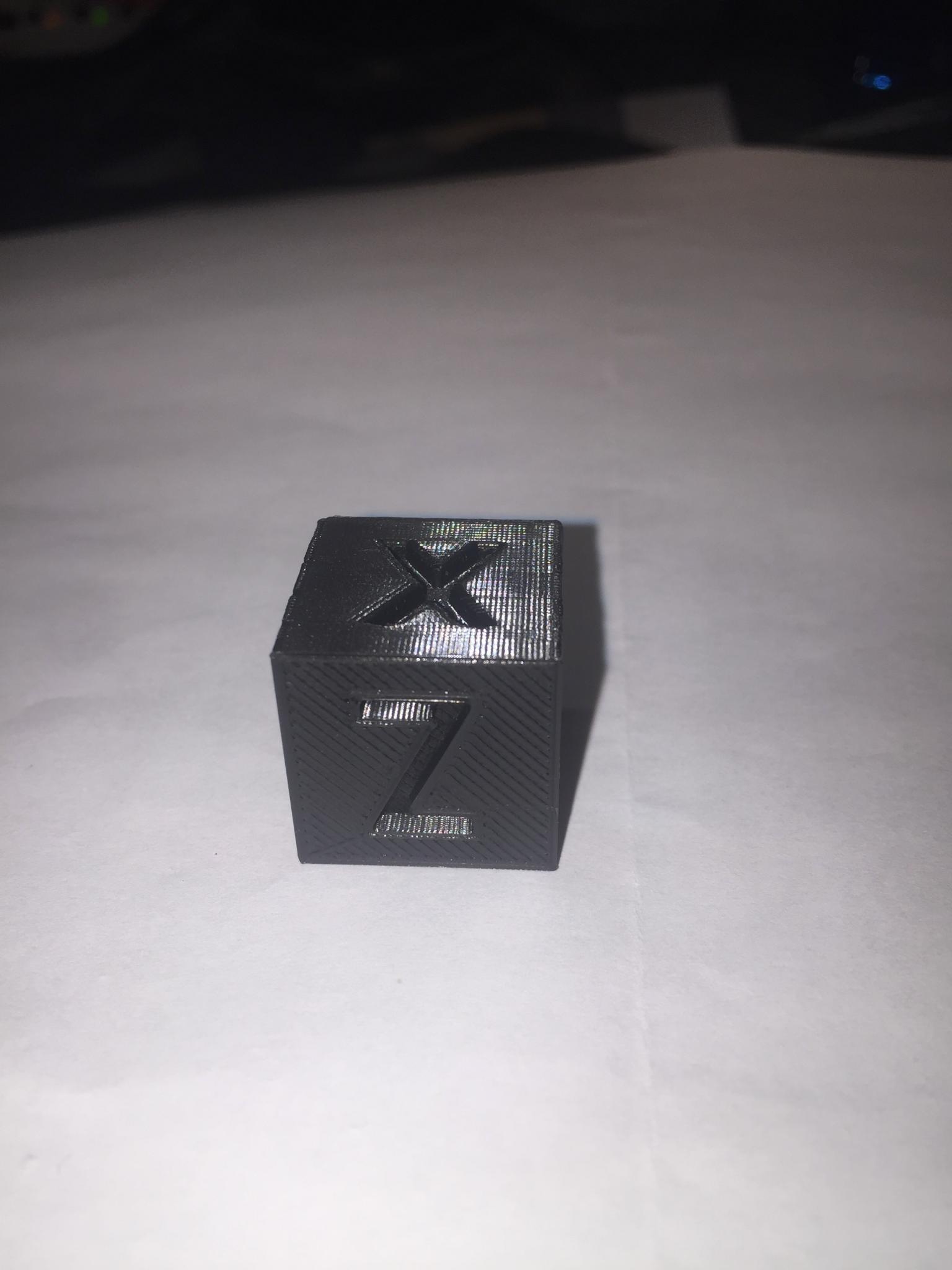

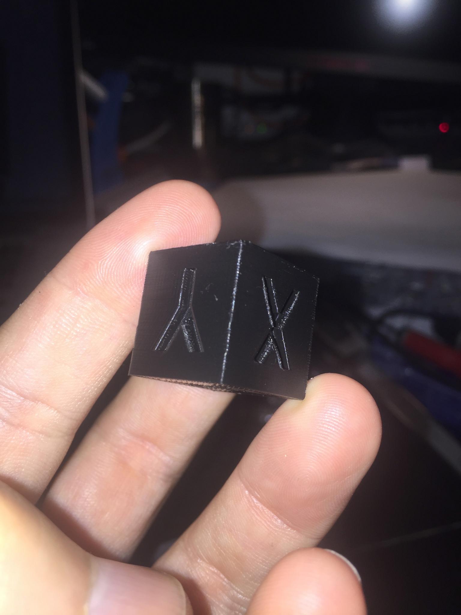

Monsieur_Fredo a posté un sujet dans Alfawise / Longer3D
Hello, Apres avoir calibré au mieux, resserré le tout, rajouté les smoothers, changé la vitre pour le moment je trouve que le résultat n'est pas si mal. J'ai entre 19.98mm et 19.99mm pour chaque face. Par contre j'ai toujours l'impression que les coins sont un peu écrasés, surtout la base, mais ce n'est pas du warping, je n'ai absolument pas le probleme avec vitre 4mm + scotch bleu. J'utilise du PLA Prima Select 1.75mm, chauffé à 210° et plateau à 40 pour la forme... -
Ahhhh le top ! Merci pour le lien ! C'est commandé Là au moins cela va être solide.. surtout avec le double axe Z, je pense que cela ne va plus bouger. Par contre je n'arrive pas à trouver des pieds réglables pour bien la mettre à horizontal... entre le sol, le meuble... forcement c'est pas tout à fait droit, mais bon je chipotte, mais quand même... si quelqu'un à un idée...
Effectivement cela a l'air très propre. Faire le niveau c'est un calvaire je trouve, même avec les molettes imprimées. Je ne sais jamais si je suis trop haut, trop bas... Sur des vidéos ils testent avec des cartes de crédit, sur d'autre une feuille A4... l'épaisseur n'a rien à voir... pour le coup j'y vais à l'oeil... genre 1 mm... quand tu sortiras ton reflex @CacaoTor je veux bien une photo de ta buse en position basse si cela ne te dérange pas
