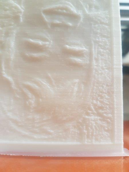

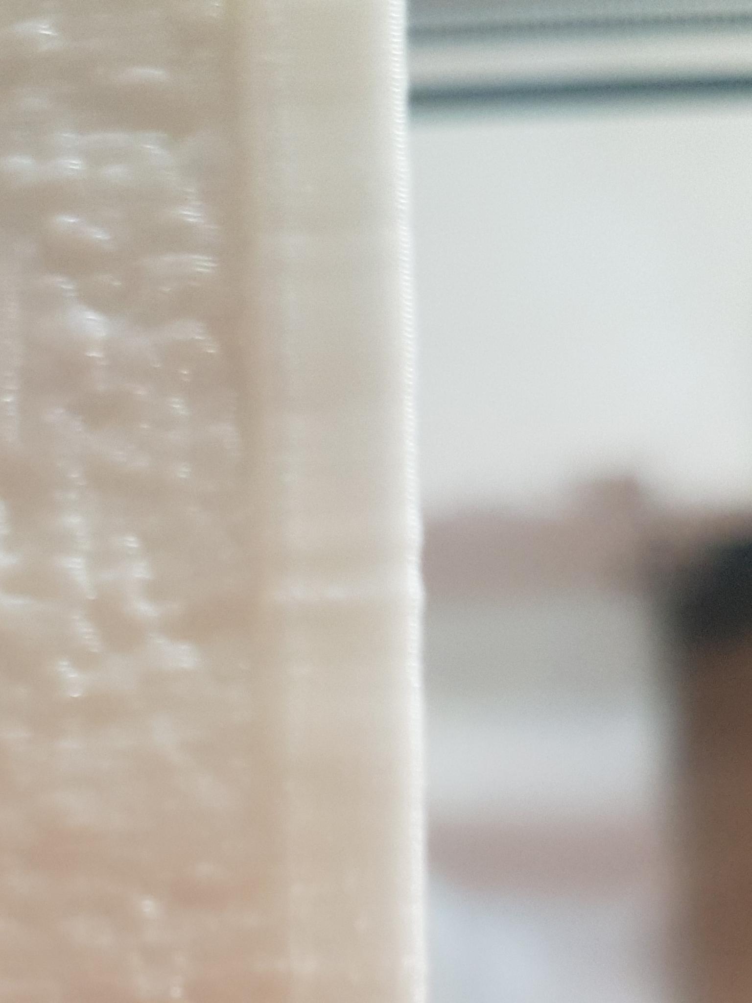

  2. Bonjour, Merci pour ta réponse. C'est vrai que ça ne ressort pas très bien sur la photo. Peut-être un problème d’accélération. Je suis sur Malin 2.0 avec JUNCTION_DEVIATION. Je vais regarder de ce coté.
  3. Bonjour à tous, J'ai quelques défauts que je n'arrive pas à résoudre. Avez-vous une idée des paramètres à affiner pour supprimer les défauts sur la bordure ? Sur cette impression, la buse se déplace de gauche à droite. La bordure gauche est plus propre. Les paramètres : Simplify 3D, Hotend AIO_EVO Buse 0.4, Couche : 0.2025 (trapézoïdale pas de 1.5) Largeur d'extrusion 0.45, Rétraction 4mm à 35mm/s, Vitesse 60mm/s et 50% sur les contours Contour : du dedans au dehors. PLA + SUNLU à 210°C Bonne journée.

  5. La réponse au problème de qualité est ici : https://github.com/MarlinFirmware/Marlin/issues/11205

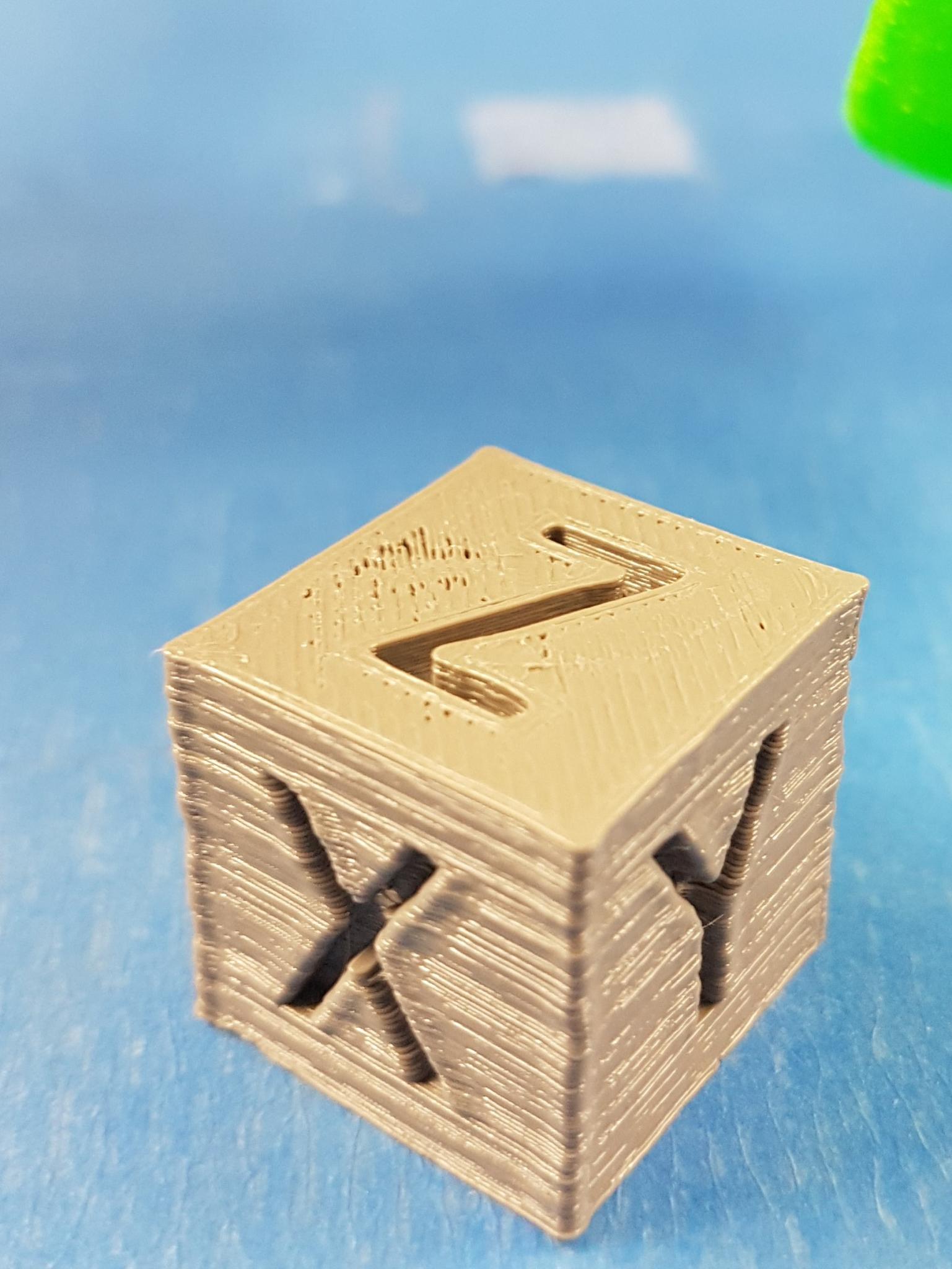

  8. Bonsoir, Elle est montée. Finalement avec 2 moteurs en Z (1 drivers par moteur). Elle se compose: 1 carte MKS et son ecran sous MARLIN 2.0 5 moteurs 17HS4401 (1.5A d’après le vendeur), 1 Touch-MI, 1 AIO Evo, Roulements Misumi sur tige Ø12 en Z, Ø10 en Y et Ø8 en X. Voila, j'attaque les réglages et je galère !!!! Elle fonctionne, mais ce n'est pas propre. Concernant la configuration : #define DIGIPOT_I2C : Est-ce utile ? N'est-ce pas redondant avec les lignes suivantes ? #define DIGIPOT_I2C_NUM_CHANNELS 5 // 5DPRINT: 4 AZTEEG_X3_PRO: 8 MKS SBASE: 5 #define DIGIPOT_I2C_MOTOR_CURRENTS {0.9, 0.9, 0.9, 0.9, 0.9} // MKS SBAS Pour le cube : Accélération 400 - Vitesse 60.
