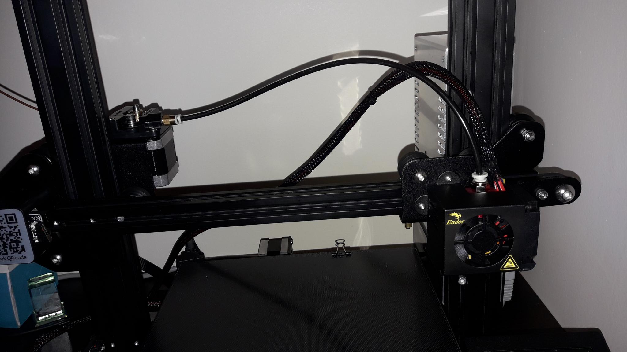

  14. Bon, du coup, mon nouveau tube pas top du tout Je n'avais pas fait attention, mais le diamètre interne est trop gros, donc filament mal guidé. Résultat: extrudeur qui claque. Du coup, j'ai remis en forme le tube d'origine, remonté et ça ne claque plus.

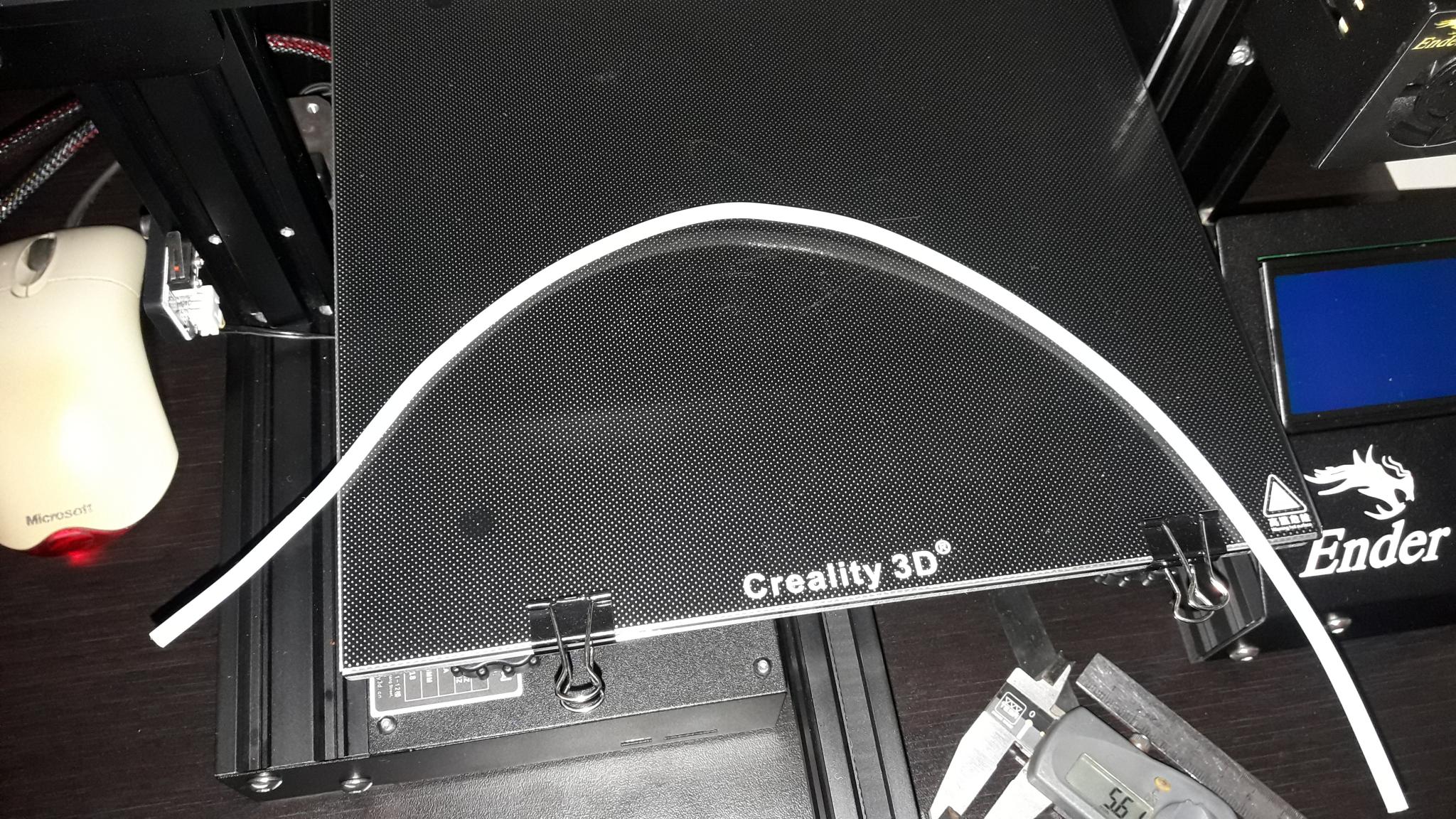

  18. Bonsoir à tous et merci pour vos réponses. Je viens de finir de m'occuper de cet extrudeur. J'ai donc refait plusieurs essais dans plusieurs situations différentes pour bien isolé le problème: - en débranchant le tube à la sortie de l'extrudeur: résultat ok, 100mm pour 100mm (après correction de la valeur d'origine de 93 pour 94.40) - en rebranchant un tube à la sortie de l'extrudeur (mais pas celui d'origine, qui dès la sortie de boîte me paraissait pas top, avec une légère pliure dans le milieu): résultat ok, 100mm pour 100mm J'ai donc tout remonté, avec donc un tube de meilleure qualité, raccourci de plusieurs centimètres car trop long d'origine. J'ai également contrôlé la fixation du galet entraineur (ok), la fixation et le jeu du galet pinceur (ok), le libre mouvement du bras pinceur (ok) et j'ai malgré tout ajouté une rondelle de 1,5mm contre le ressort afin de donner un peu plus de mordant à l'ensemble. Ça devrait bien se passer dorénavant, test demain. Encore merci à vous et je repasserai me plaindre ici même si ça ne fonctionne pas
  19. Non rien d'anormal dans le déroulement. Seul chose que j'observe, ou plutôt que j'entends, le moteur de l'extrudeur ne fait pas un bruit de fonctionnement régulier, comme si par moment il forçait plus ou qu'il avait moins de puissance, l'un ou l'autre...
  20. J'ai d'abord mesuré à la sortie de la buse, donc en condition normale de fonctionnement, mais également juste en sortie d'extrudeur. Plusieurs mesures dans chaque situation. La roue dentée de l'extrudeur n'est pas desserrée. Le ressort me semble assez pincer le filament: si je bloque la roue dentée à la main et que je tire sur le filament, il ne vient pas.
  21. Bonsoir à tous, Étant de phase de réglage sur mon Ender 3, je suis confronté à un problème pour le moins bizarre: quand je demande à Pronterface d'extruder 100mm (avec une vitesse de 60mm/min), je n'ai jamais le même résultat... Pour 100mm demandé, j'ai une valeur d'avancement du filament qui varie de 45 à 70mm, cela sans même changer la valeur dans la machine, qui est par défaut de 93. Cela est-il déjà arrivé à l'un d'entre vous? Par avance merci.
