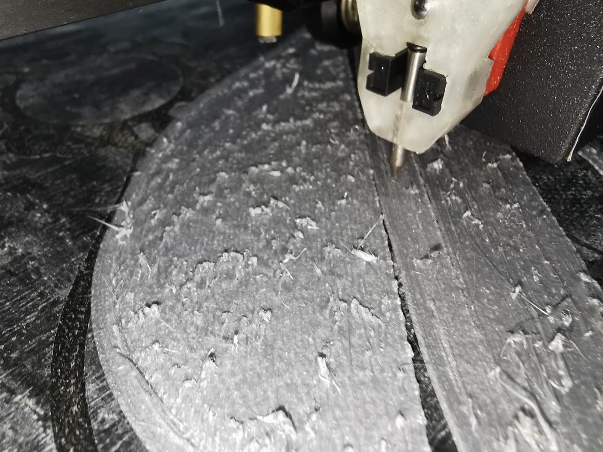

  1. Bonjour, j'ai un soucis avec l'impression du PETG de chez Wanaho (le PETG GRIS ARGENT Premium Wanhao - 1.75mm, 1 Kg (je ne pense pas que cela vienne de leurs filament)) Quand j'imprime des pieces, sur la 1er couche, j'ai des sortes de bulles, filamants,... je n'arrive pas à trouver de quoi cela viens. Si vous pouvez m'aider, cela serais super sympathique. Donc, voici les caractéristique de mon impression : - Slicer : Cura - hauteur de couche : 0.4mm - remplissage : 55% - temperature buse : 245° (j'ai essayé 206°, c'est pareil) -temperature lit : 75° - vitesse impression d'impression : 65mm/s - vitesse impression couche initiale : 15mm/s - vitesse impression paroi,... : 32.5mm/s - Refroidissement : - ventilateur initiale : 0% - ventilateur aprés : 100% Si vous savez à quoi cela est du, je vous en remercie. Je reste disponible si vous avez d'autres question. Merci beaucoup.

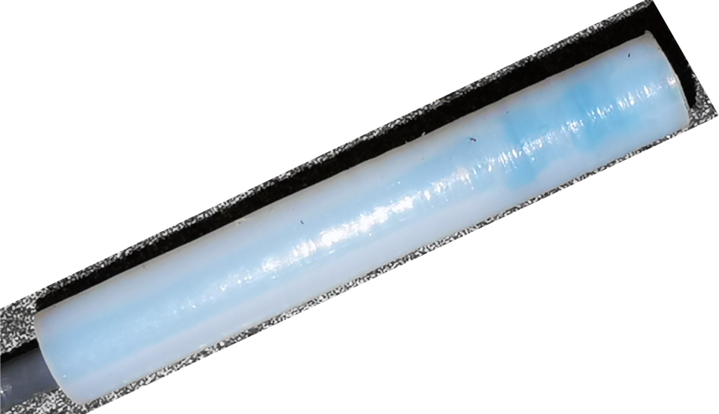

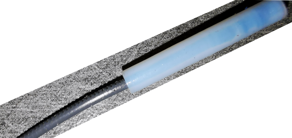

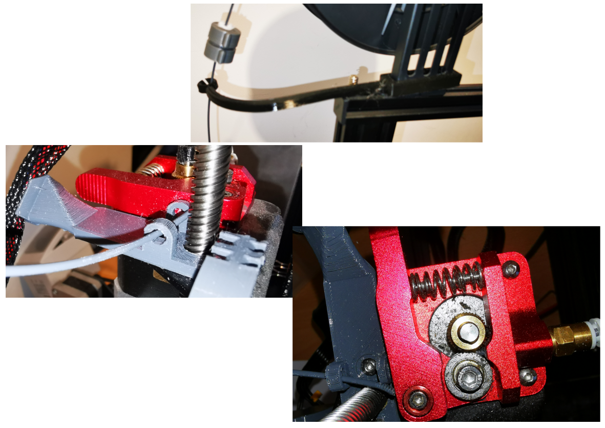

  5. Bonsoir, Merci à vous PierreG, fran6p, Idealnight, RFN_31, PPAC . C'est vraiment sympa de votre pars de venir pour mon soucis. J'avance doucement mais surement grâce à vous. Pour répondre à vos dernière question : - mon filament PLA ne casse pas même plié à fond. C'est déjà ça j'ai l'impression. - Comment je desserre la roue cranté ? Je ne vois aucun réglage possible? Les débris, sont du aussi je pense au fait que le filament bloque avant de casser non? Je viens de faire des photos de mon Heatbreak que j'ai démonté à froid pour voir comment c’était dedans sans faire tout fondre. Enfaite, le tube (PTFE ?) à l'intérieur du Heatbreak est remplis au fond de filament fondu mais froid, j'ai l'impression que pendant une impression, le filament remonte, refroidit, et bloque tout. Vous en pensez quoi? Voici les photos. Ps : le filament est le haut de la tête Encore merci à vous.

  7. Bonjour, Je viens vers vous car j'ai un soucis d'impression. Au bout de quelques temps différents d'une impression à l'autre, le filament casse au niveau du début du moteur d'extrusion. J'ai changé la tête, la buse, essayé plusieurs filament, j'arrive pas à faire une seule impression fini sauf des toutes petites. Je ne sais pas quoi faire. Auriez vous une idée ? Merci à vous. Nicolas Envoyé de mon VOG-L29 en utilisant Tapatalk

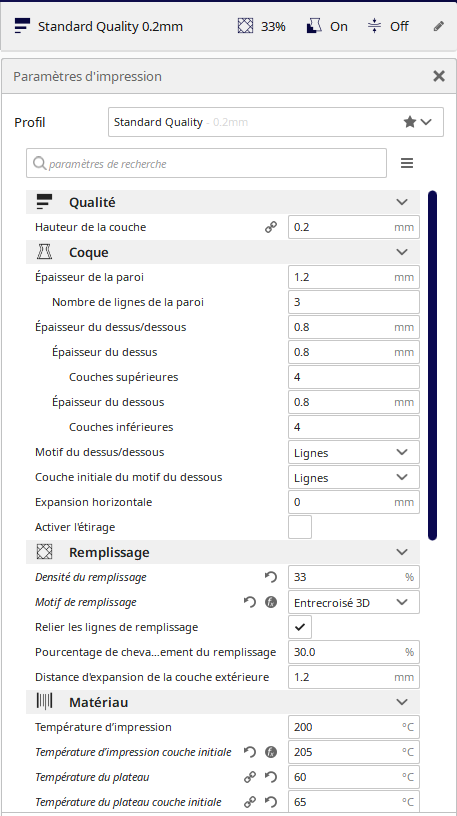

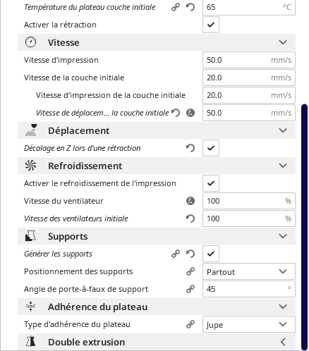

    Bonjour, Je reviens vers vous suite à mon extruder cassé. J'ai reçu la pièce, et je viens de la changer. Vous n'auriez pas un conseil pour ces réglages ? Merci.

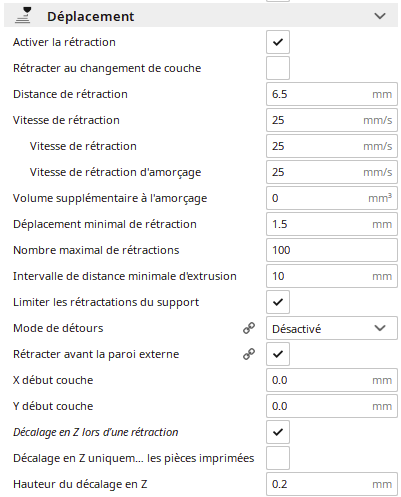

    Bonjour. Auriez-vous une idée pour ces réglages s'il vous plaît ? Merci. Envoyé de mon CLT-L29 en utilisant Tapatalk

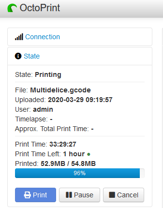

  11. Bonjour, Je viens vers vous car j'ai cherché un bon réglage pour Cura pour ma Ender 3 mais le seul que je trouve avec une qualité bonne c'est un ou par exemple ce model Thingiverse de rangement de couvercle pour Yaourtière à pris 33h30. Voici la capture sous OctoPrint et les réglages sous Cura. Pouvez vous me donner des conseils sur quoi changer pour améliorer le temps mais ne pas prendre trop en qualité. Merci.
