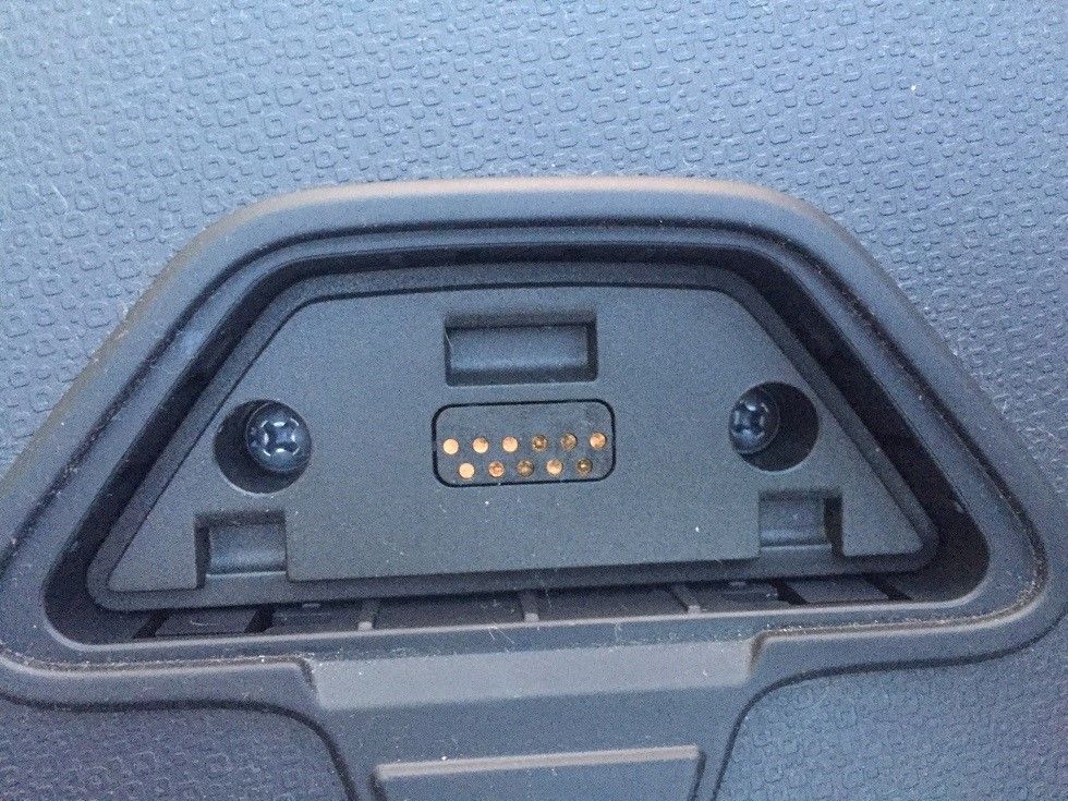

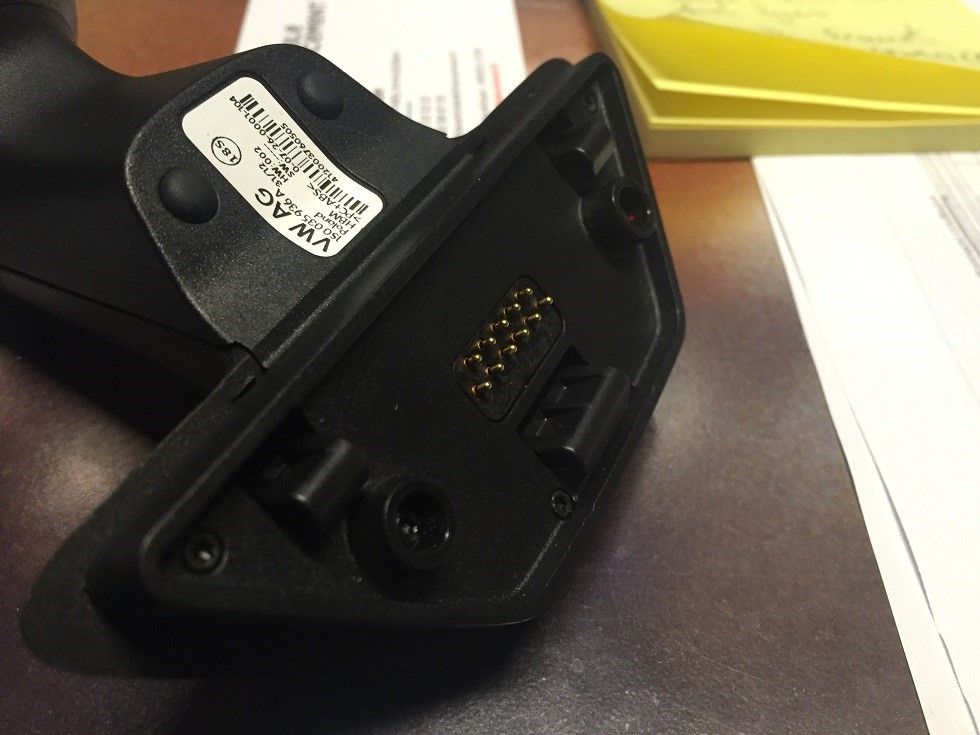

Bonjour, Sur les Seat Ibiza depuis 2013, équipé ou non (Prédisposition présente) de leur GPS amovible, une fixation sur la planche de bord est présente afin de maintenir en positon ce GPS. Afin de pouvoir y apposer mon téléphone, j'ai décidé de réutiliser les fixations présentes. Je me suis inspiré de la fixation existante sur le GPS fournit par Seat, en adaptant le système de fixation. Voilà où se situe le GPS et sa fixation sur la planche de bord : Maintenant, la partie implantée dans la planche de bord, Et voilà à quoi ressemble la partie liée au GPS, Et enfin, le système que j’ai mis en place, Il y a au total 2 ensembles fixés. 1/ Support voiture (Pièces Bleu / Orange / Verte) à 3 Vis CHC M3 L12 avec écrous insérés dans la pièce Orange 2/ Système rotule et support de téléphone (Pièces Jaune / Rose / Violette) à 3 Vis CHC M3 L30 avec écrous insérés dans la pièce Jaune Les 6 écrous sont mis en position au maillet dans des emplacements prévu et de cotes légèrement inférieures aux dimensions des écrous (Histoire que cela ne bouge pas) La liaison entre ces deux ensembles est effectuée par une rotule (Pièce verte). Maintenant, les pièces imprimées (Couches 0.2mm) Quelques petits soucis de dimensionnement, mais rien de grave. Un coup de lime et le problème est résolu. (J’en ai profité pour mettre à jour mes maquettes num) Un problème aussi sur la rotule, mais rien de dramatique pour son fonctionnement. Le pignon du moteur extruder c’est délié de l’arbre du moteur… du coup, le fil n’était plus entrainé dans la buse… Heureusement que c’est arrivé assez tard :D Voilà ladite pièce « moche » Actuellement je suis en train d’essayer d’apprêter les pièces pour les poncer afin d’obtenir une surface lisse, pour finir par une peinture. Je test sur une pièce rebut ^^ Mais j’ai l’impression qu’il va me falloir pas mal de couche d’apprêt. Voilà Voilà, je tiendrais au jus des résultats d’apprêtage / peinture. Mais je dois dire que je suis assez content du résultat obtenu et de sa fonctionnalité. J’ai fait un test sur la voiture, ça se monte nickel (En faisant bien attention de retirer les supports crées sous les 3 « clips » de fixations, sinon ça ne s’emboite pas bien dans la planche de bord ^^) Une photo sur le véhicule sera faite lorsque tout sera terminé, notamment la mise en peinture ^^

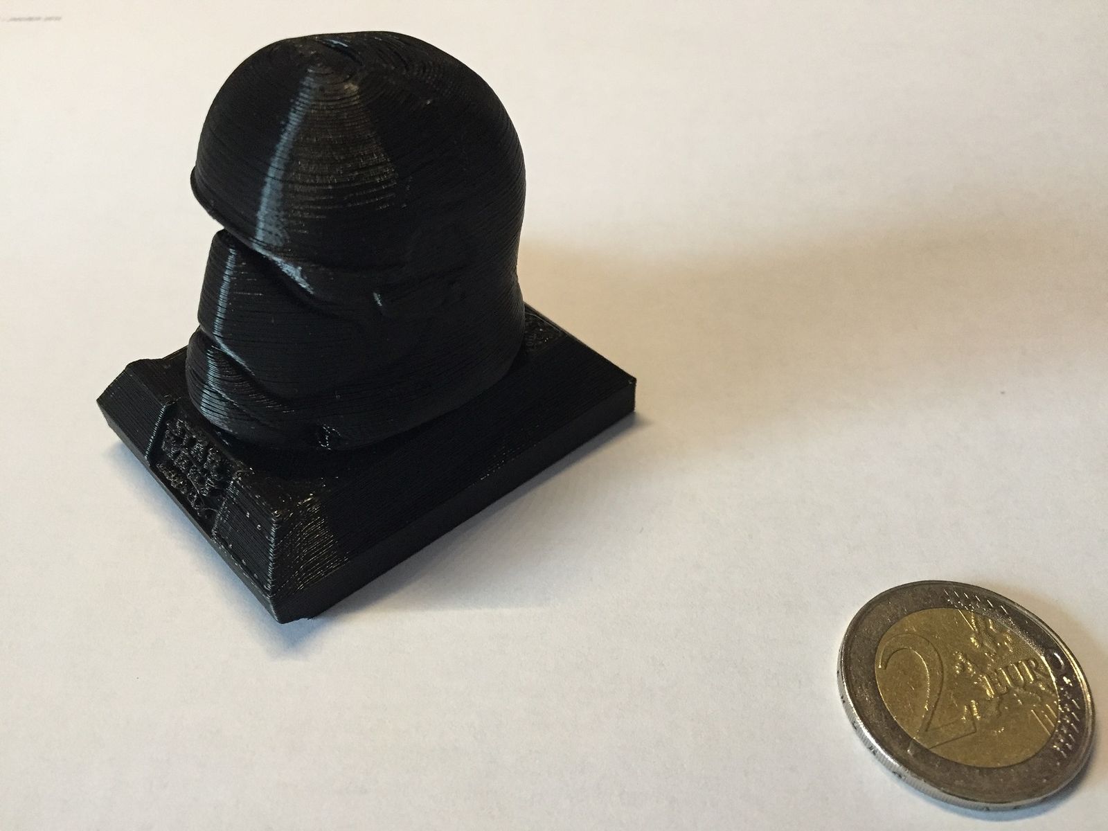

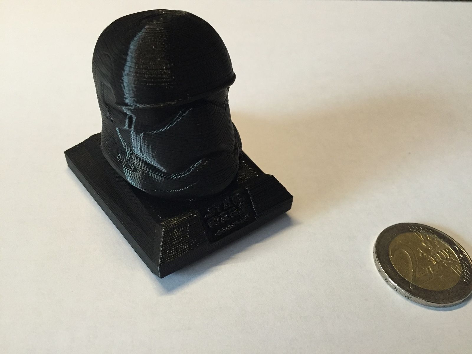

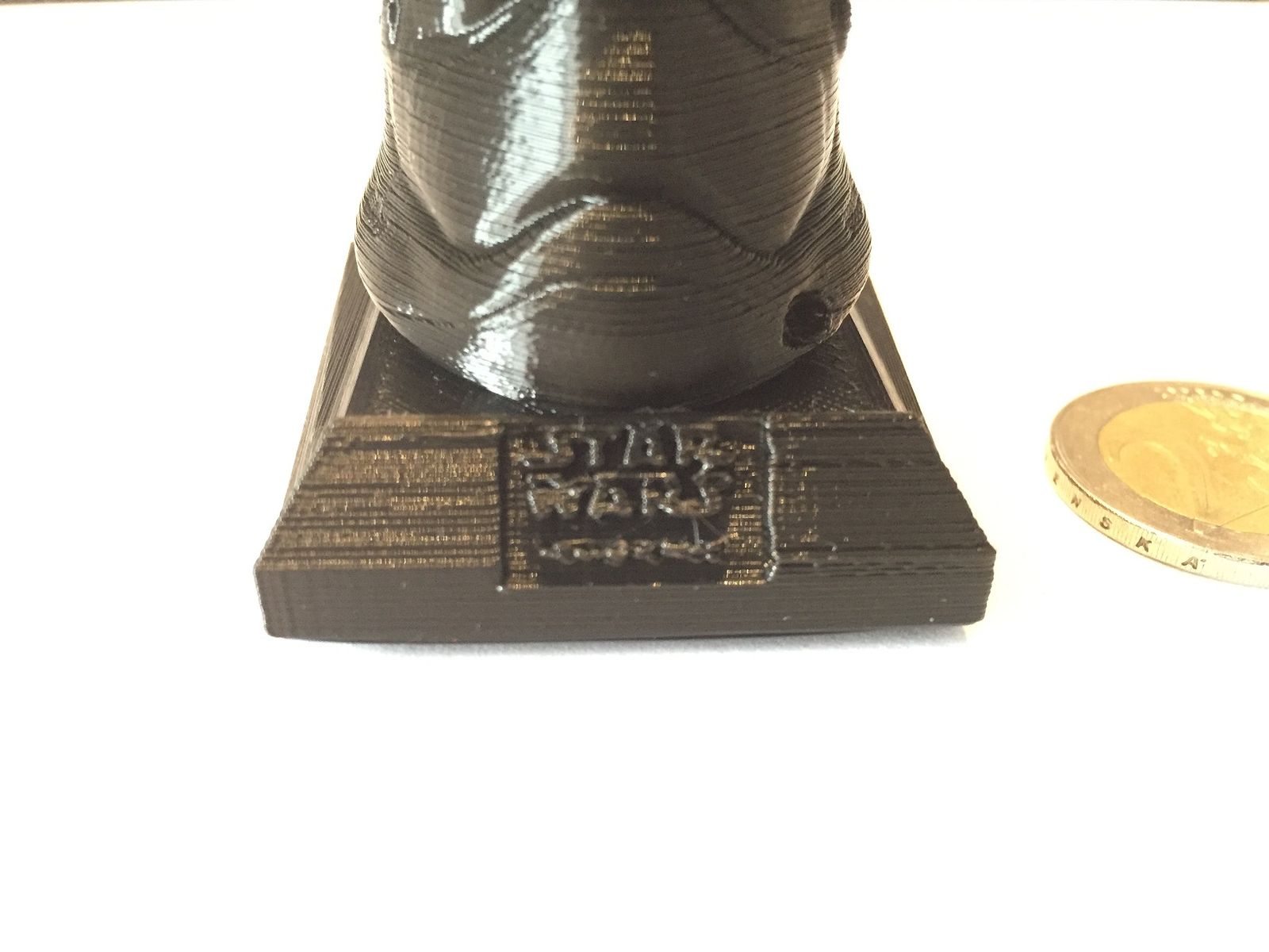

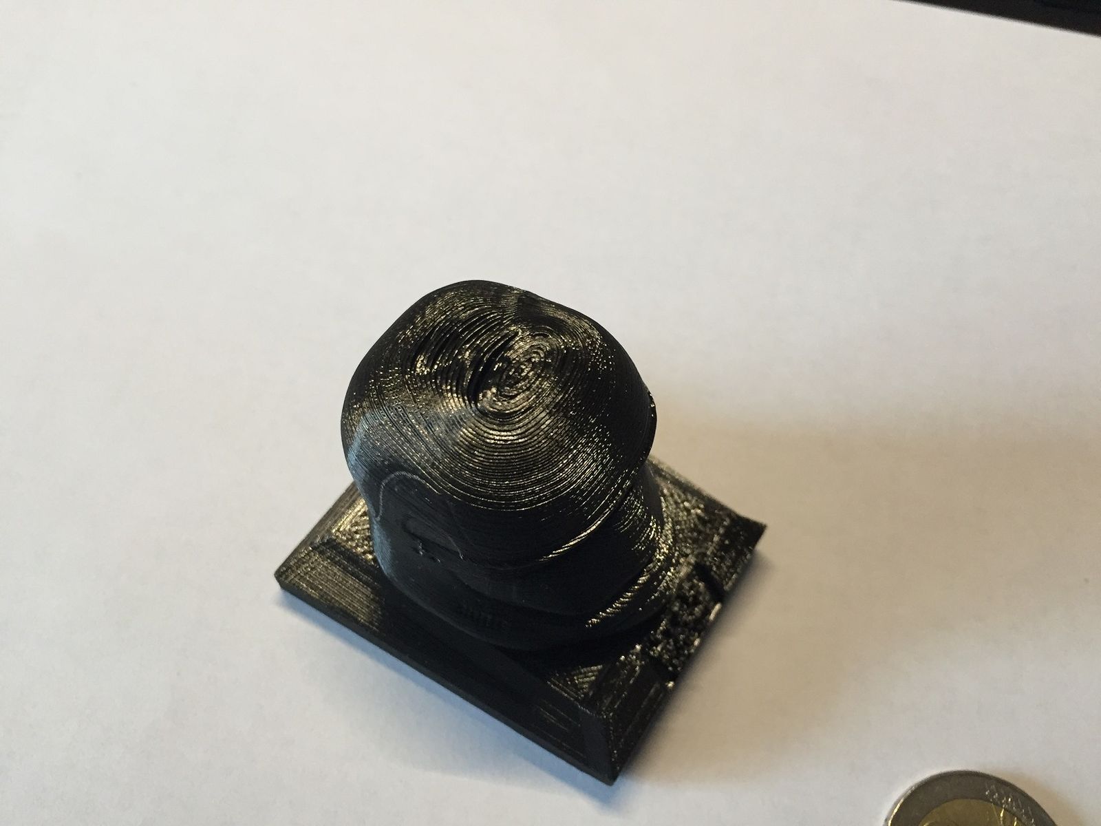

Bonjour, Hier je me suis imprimé un petit buste de Storm Trooper ! Au niveau des paramètres principaux (Couches de 0.2mm / remplissage 10% / Sans supports) J'ai diminué l’échelle du modèle original de 30% Voilà le résultat après 1h20, globalement j'en suis "satisfait" J'aimerais simplement améliorer quelques points. - Bien visible sur l'avant dernière image, la ligne de remonté de en Z, ça fait moche ! Une possibilité pour l'estomper au maximum, voir la supprimer ? (Sachant que j'avais coché dans Slic3r "perimètres en premier") - Visible sur la dernière image... le haut du casque n'est pas très bien rempli. Est-ce du à mon remplissage de 10% ? Vu qu'il n'y a pas beaucoup de matière... les derniers fil sont un peu tombés (Un peu dégouté, d'autant plus que cela arrive la fin de l'impression ^^) Même si j'ai l'impression que cela manque de matière (Pourtant mon extrudeur est calibré). Pour info, ce qui est écrit en dessous de "STAR WARS" sur l'avant est illisible (du à la diminution du modèle). Normalement c'est écrit 'Episode 7"
