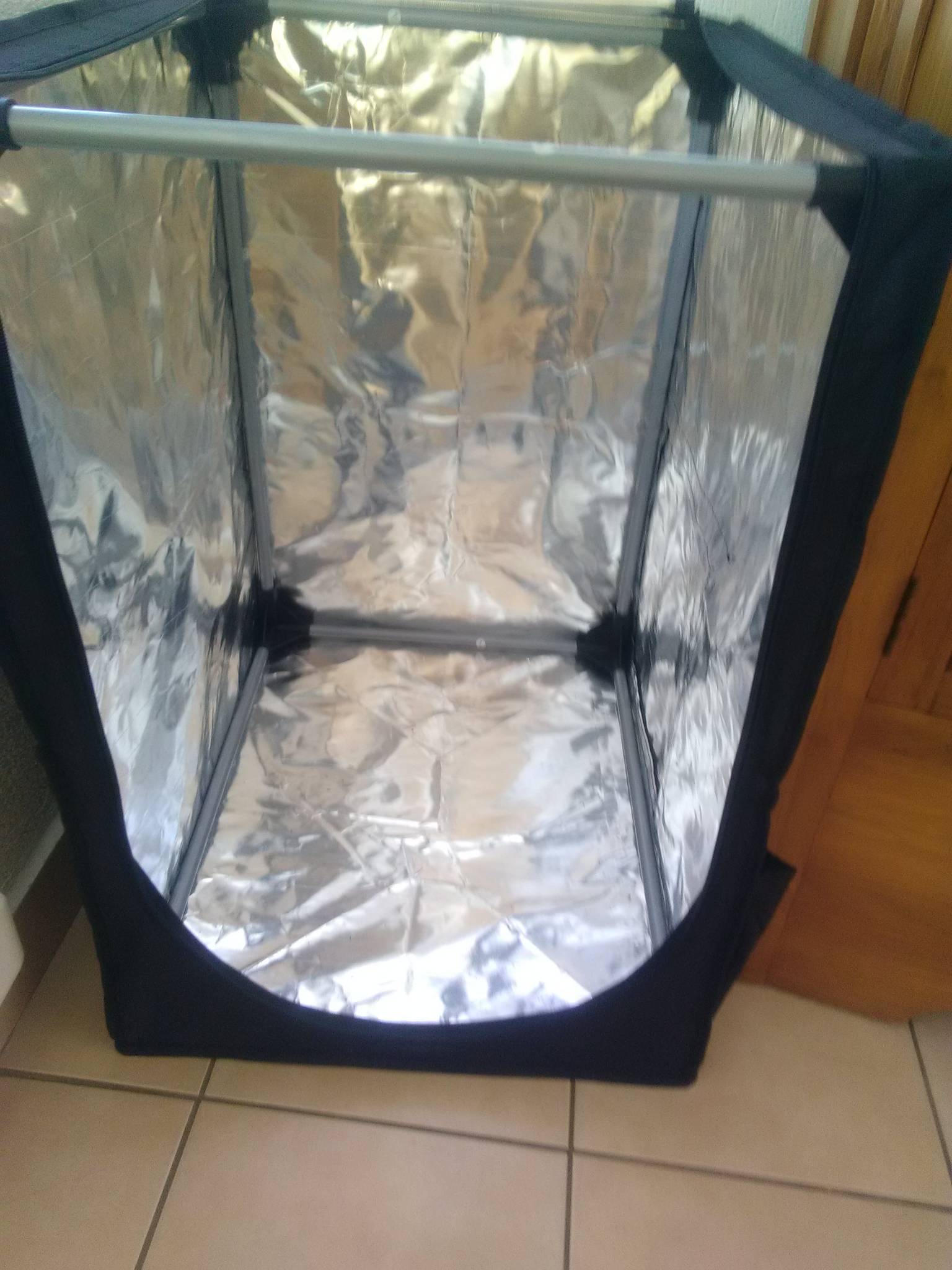

Bonjour, Je relance le sujet, j'ai une creality ender 3 que je viens de remettre en route et je me suis rendu compte que le connecteur XT60 était très chaud, c'est la première fois que je mets les doigts dessus. Mesuré avec une sonde j'ai 59° environ, les câbles sont aussi assez chaud sur qq cm des 2 cotés du connecteurs. Est-ce qu'une soudure ou un autre type de connecteur serait préférable ? Merci pour vos avis. Patrick
Ender 3 carte 1.1.5 surchauffe plantage impression
patrick-noel en réponse au topic de patrick-noel dans Creality

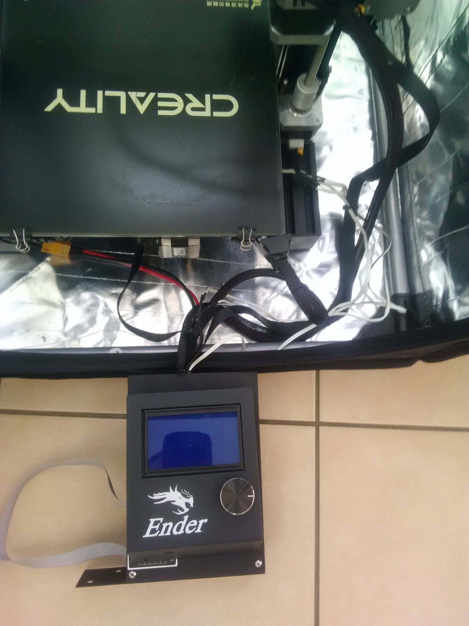

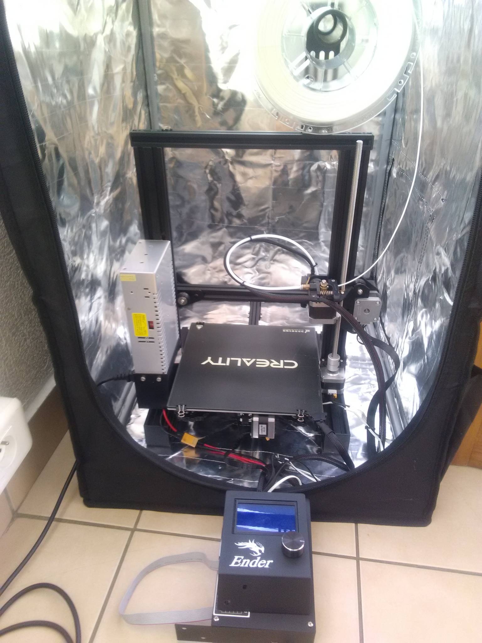

Bonjour, Merci pour ces infos, pour la carte SD c'est la première chose que j'ai remplacé mais avec toujours le même problème. Pour les modules MOS je vais devoir attendre pour pouvoir les acheter . Par contre je pense que la surchauffe de la carte mère est plus du au fait que l'ensemble était confiné dans la tente pour éviter les variations de température et courant d'air lors des impressions ABS. Depuis que j'ai sorti l'électronique de la tente tout va bien. Patrick -

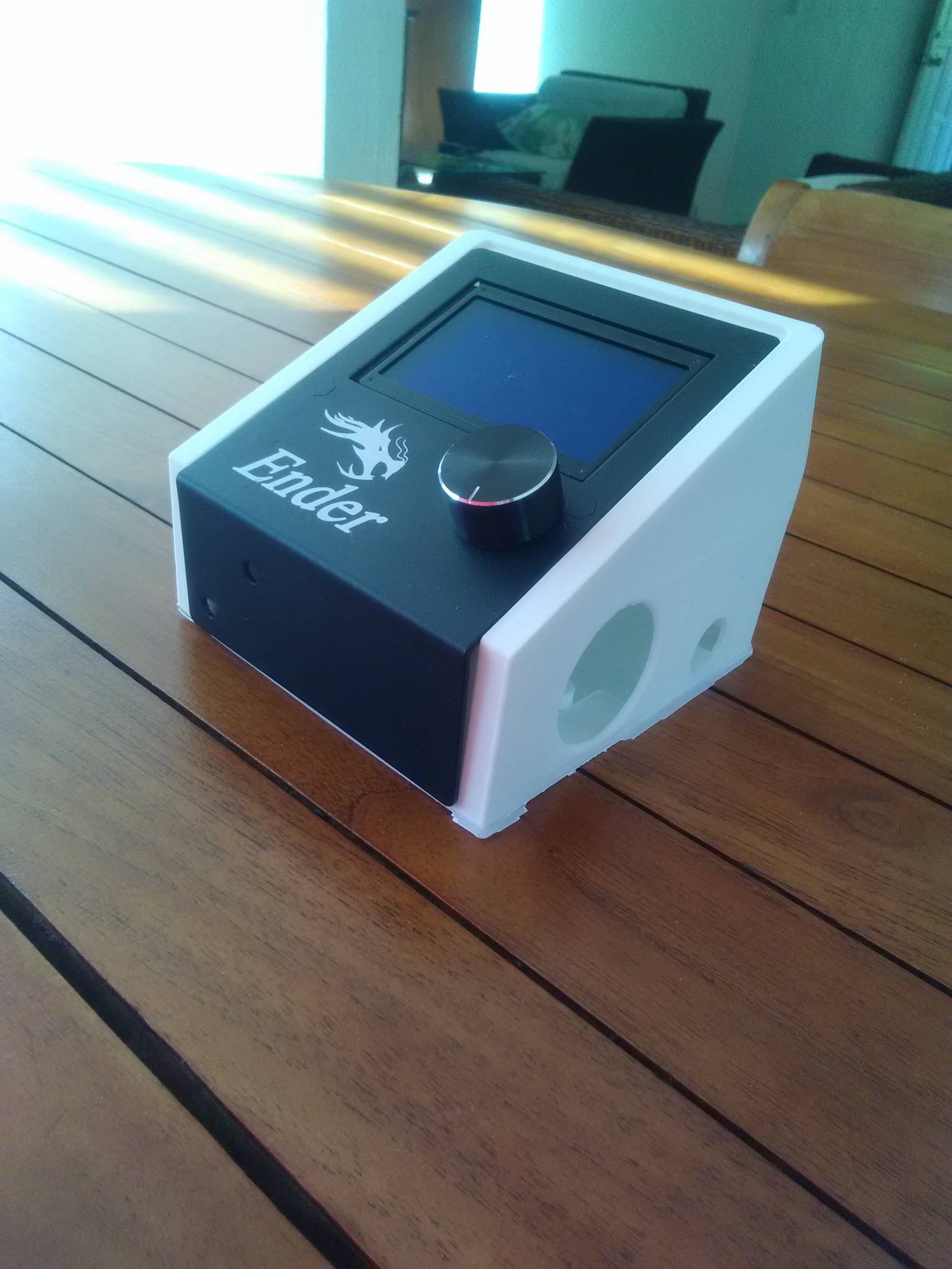

Bonjour, L'impression du boîtier qui va contenir la carte mère et le panneau de contrôle, j'ai trouvé les plans sur le net. C'est pas parfait car il y a eu un petit retrait de l'ABS au refroidissement mais en attendant cela fera l'affaire Patrick -

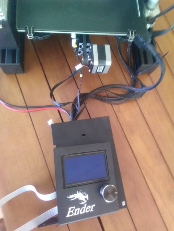

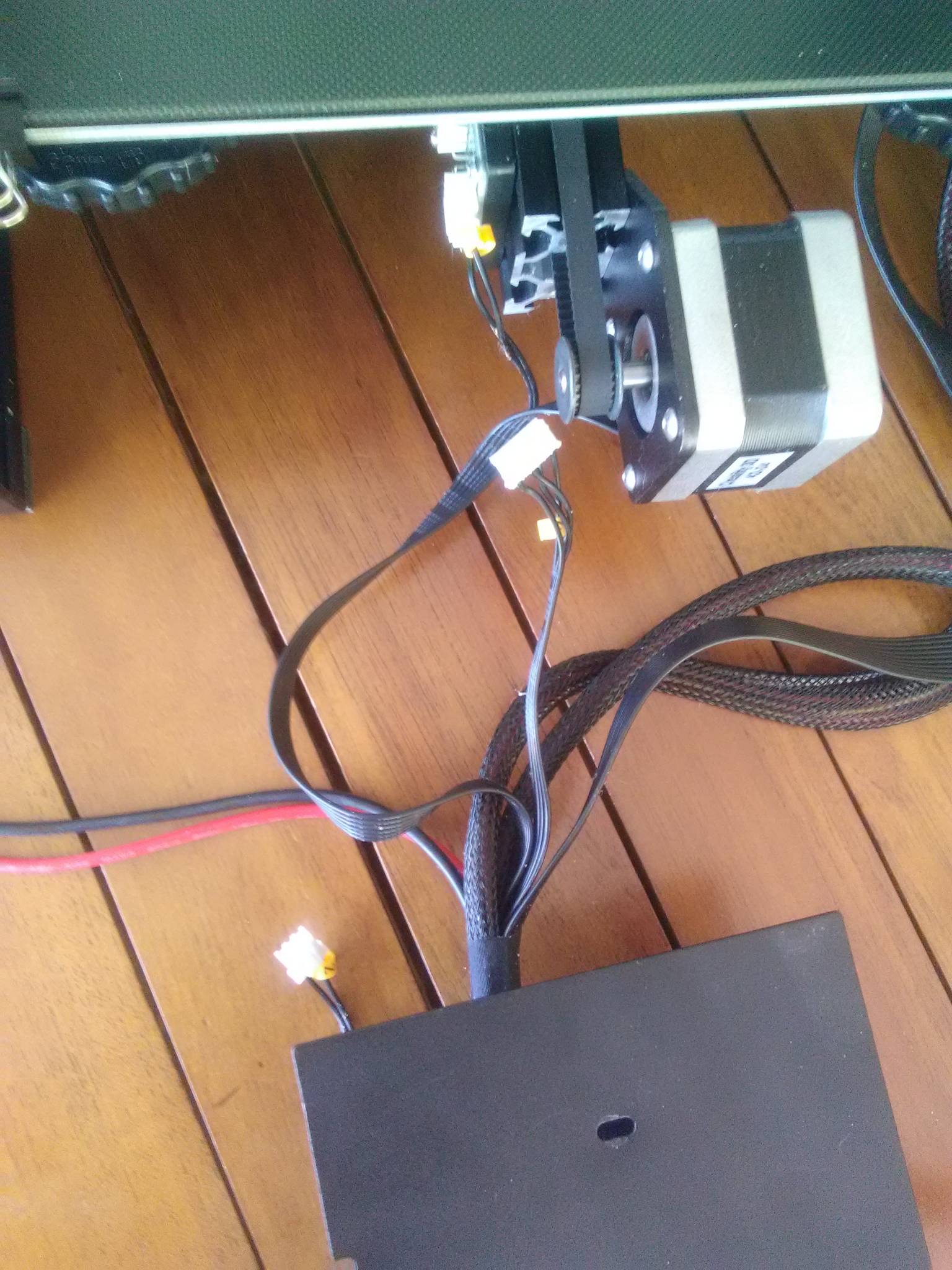

Bonjour, Merci pour vos conseils, en fait j'ai déjà prolongé les câbles Z (capteur et moteur) afin de sortir la carte mère et le boîtier de contrôle de la tente d'isolation car pour les impressions en ABS j'avais de méchants plantages en laissant l'électronique à l'intérieur. Cela permet d'avoir la commande et la carte mère juste à côté mais c'est pas pro. Pour prolonger j'ai utilisé la méthode @fran6p en coupant, dénudant et soudant les câbles, mais le faire sur tous les câbles plats cela va être long et moche. Je pensais les refaire avec la bonne longueur pour pouvoir déporter les commandes sur le haut de la tente d'isolation. J'ai imprimé une box pour la carte mère et la commande. Patrick- 5 réponses

Bonjour, Le résultat provisoire et impression du boîtier qui va contenir le panneau de contrôle et la carte mère. Après il faudra attendre la fin du confinement pour commander les câbles et connecteurs pour déporter l'ensemble en hauteur. Patrick VID_20200405_130741.mp4 -

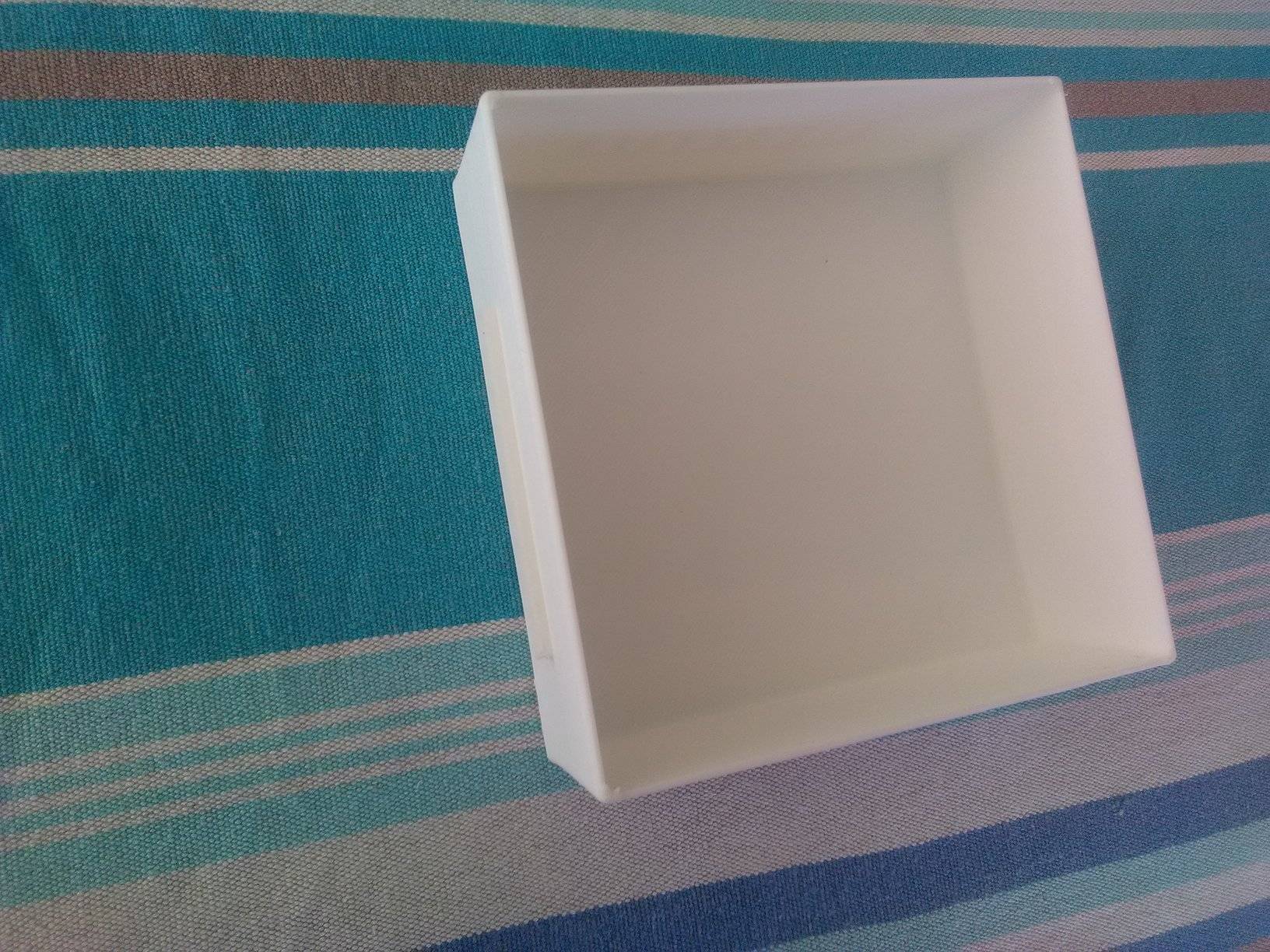

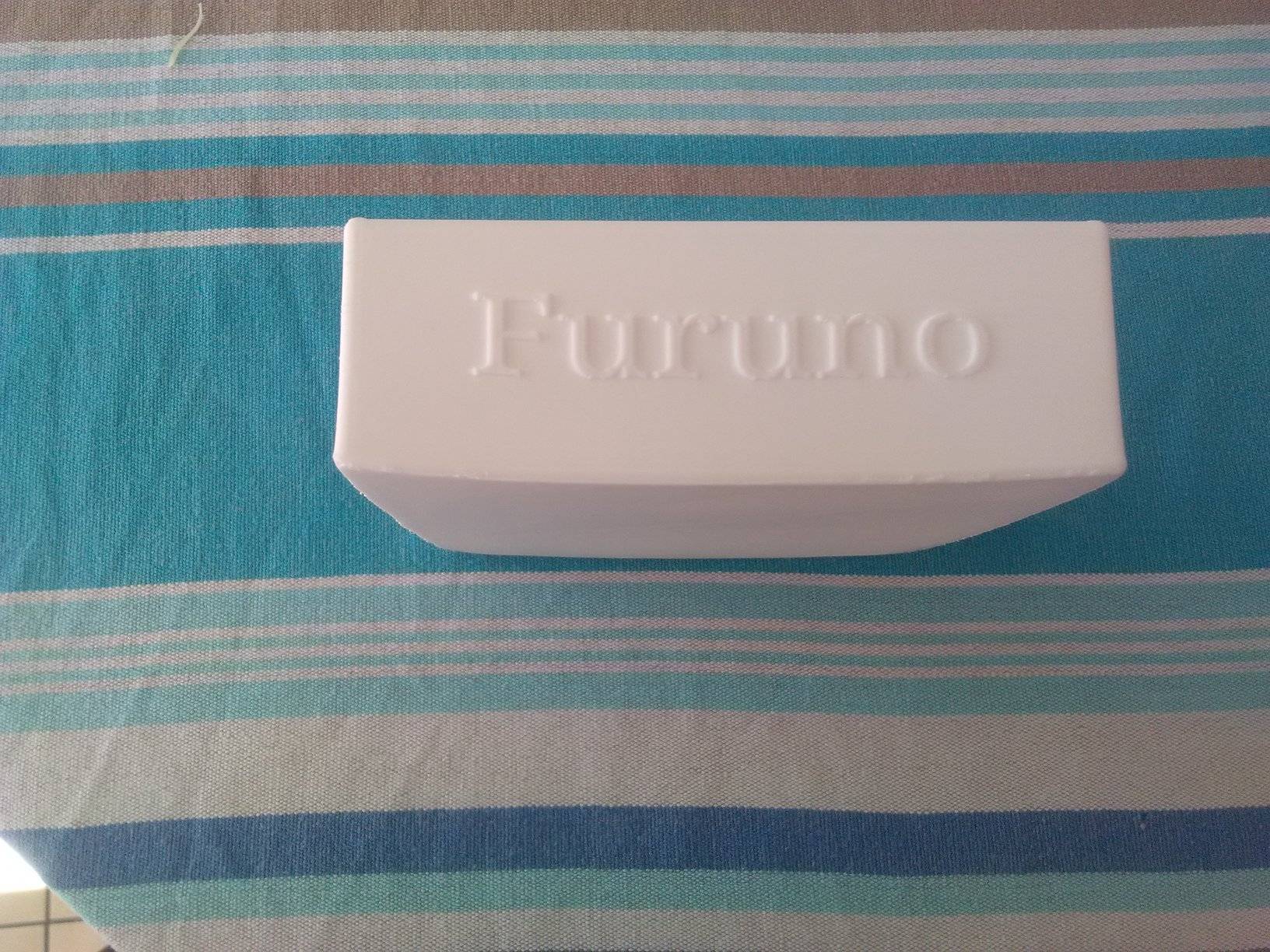

Une impression ABS hors de la tente, on voit que les coins se sont rétractés lors du refroidissement trop rapide et les couches sont visibles. C'est un capot de protection pour l'électronique sur un bateau.
