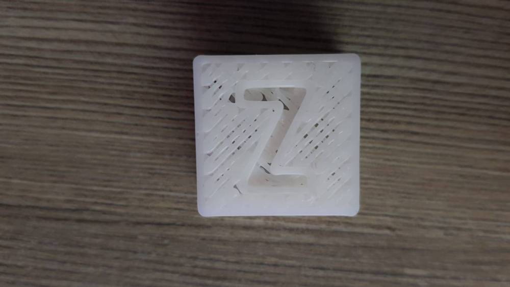

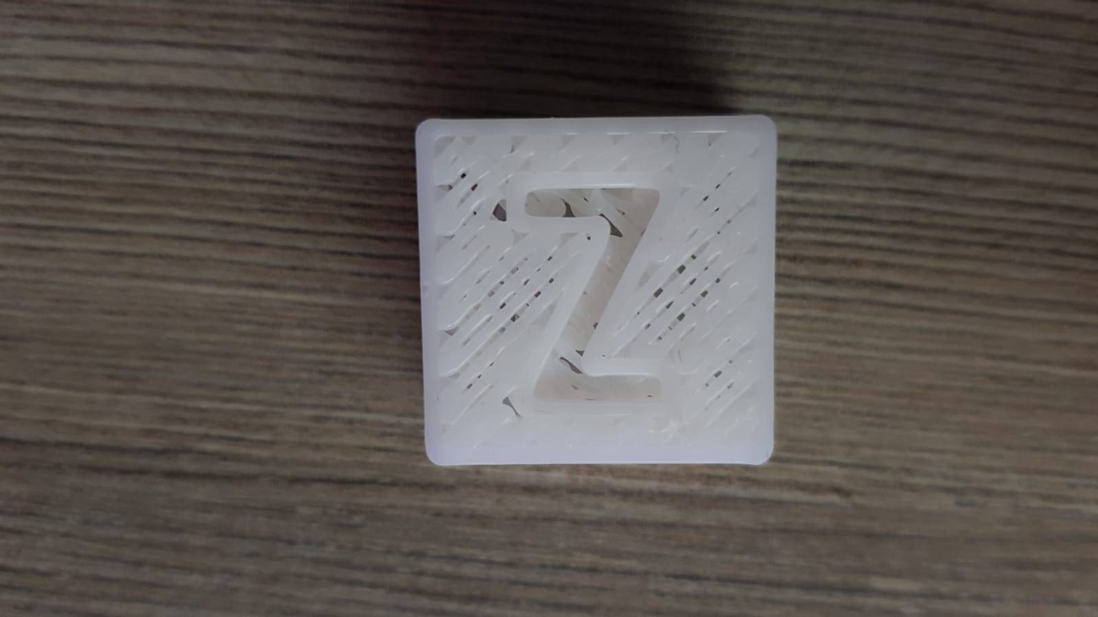

  1. Je pense qu'en effet en voulant tester "rapidement" la nouvelle buse, j'ai enlevé des paramètres qui jouaient sur la qualité plus que je ne m'y attendais (comme le remplissage ou le nombre de couche). J'ai refait un test avec une 2e couche supérieure (résultat en photo) : le résultat est bien plat, je craignais que ce ne soit pas le cas. En revanche, il y a toujours un espace entre les dépots de filaments sur une même couche. Vous pensez que c'est réglagle ou bien le fait que ce soit une grosse buse implique ce genre de résultat ? Je me dis que le filament ne doit pas être assez aplati sinon il serait plus large et comblerait les trous mais je ne vois pas comment je peux régler ce point si c'en est bien la cause.
  2. Je me doute que le résultat sera plus opaque mais avec les défauts qu'il y a, je me demande si ça suffira. J'avais déja eu le cas avec ma buse 0.4mm quand je m'étais pas assez de couches hautes/basses, il y avait des petits trous dans les surfaces mais pas à ce point là. Là j'ai peur que rajouter des couches sur celles-ci qui se sont pas propres fassent juste des dépots de filaments désordonnés. Je vais essayer quand même, pour ce que ça coute

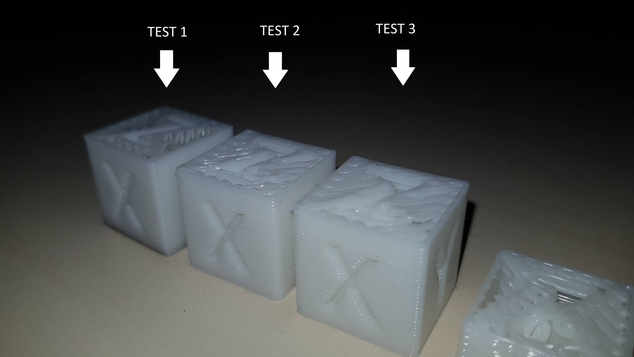

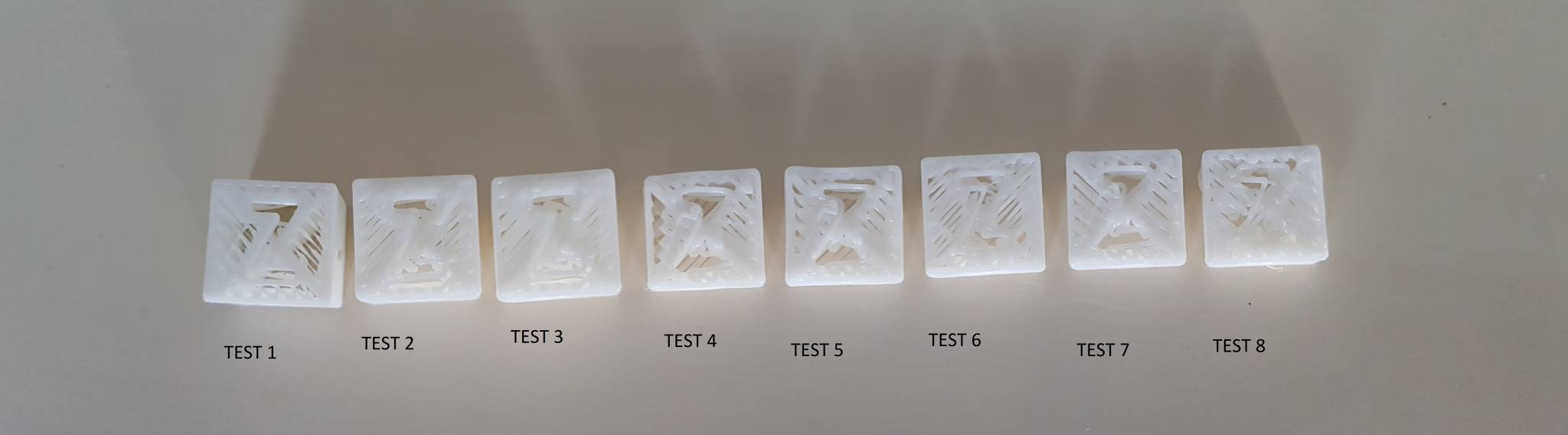

  3. Bonjour à tous, J'ai mon Alfawise U20 qui fonctionne actuellement très bien avec la buse 0.4mm de base, j'ai donc voulu passer à une autre étape à savoir celle où on change de buse. Je suis parti sur une buse de 0.8mm et malheureusement, je n'arrive pas à avoir des résultats corrects en changeant moi-même les réglages. J'utilise Simplify3D, j'ai fait une série de tests mais même avec ces données, je bloque. Quelque chose m'échappe vraiment, j'espère que vous y verrez plus clair que moi. J'ai refait un calibrage d'extrudeur après le Test 1 (affiché ci-dessous) mais le réglage est bon, je n'ai pas eu a le changer entre les 2 buses. Pour chaque test, j'ai imprimé un cube XYZ avec du PLA d' 1.75mm. Vu que j'ai commencé a changer les réglages a partir de ceux que j'utilisais avec ma buse 0.4mm, j'ai joins mon profil S3D 0,4mm si besoin. En pièce jointe j'ai aussi mis 2 photos, pas forcément facile de mettre en évidence les défauts avec une photo ... Sur la photo1, on voit les trous sur le dessus des cubes. Sur la photo2, on voit les excédents de filaments. A chaque fois, les parois latérales sont correctes en revanche la paroi supérieure s'affaisse ou manque de matière. Pour résumer, lors des tests j'ai varié la vitesse d'impression, la température du filament, la hauteur de couche. A chaque fois, les couches supérieures ont comme un excès de filaments aux endroits où la buse change de direction et il y a un léger vide entre les traits de filaments qui composent la couche du haut (pas de soucis avec la couche du bas car écrasée sur le plateau). Changer la vitesse d'impression ne change pas le temps d'impression donc j'ai peut-être quelque chose qui m'échappe à ce niveau là ... Avez-vous déjà eu ce cas et/ou savez-vous comment je pourrais avoir des couches horizontales plus propres ? Merci à vous Liste de tests : Alfawise U20 buse 0.4mm.fff

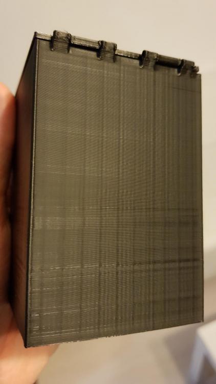

  6. Bonjour à tous, Je viens demander aux experts si vous avez une solution pour mon problème. Sur mes impressions je me rends compte (assez facilement, vous pourrez le constater sur la photo ci-dessous) que j'ai des motifs qui apparaissent sur toute la hauteur de l'impression, sur chaque face. C'est ma première imprimante et je l'ai depuis peu, elle m'a toujours fait ces motifs, plus ou moins flagrant selon l'objet à imprimer. Voici mon objet imprimé : On peut voir que des colonnes se dessinent assez régulièrement, et sur toute la hauteur. Je ne pense pas que ce soit l'effet "peau de saumon" qui marque autant les colonnes. J'ai trouvé un article intéressant sur le forum et je pense que j'ai un problème mécanique, mais si c'est bien ça, je ne vois pas ce qui fait défaut : un réglage d'axe, l'extrudeur, le plateau ? Il y a aussi un article sur le site cults3D qui évoque des "#22 ZÉBRURE OU MOTIF RÉGULIER À L'EXTRUSION" et la correction proposée ne me parle pas non plus, encore une fois : "Réglage avec un multimètre du driver de l'extrudeur. Attention à ne pas faire de court circuit lors de la mesure, utilisez un tournevis en céramique." Pour les informations sur cet objet imprimé, il a été imprimé avec une Alfawise U20 en 0.2mm avec un filament acheté sur 3DOnline, je pense que c'est une bonne qualité de filament. Le filament était chauffé à 200°C. Je n'ai pas de TL Smoother mais j'ai installé des dampers. Ah ! Et j'ai mis l'imprimante sur des tampons pour amortir les vibrations de machine à laver. Hmm je pense avoir donné toutes les informations importantes, mais je peux me tromper. Est-ce que quelqu'un saurait d'où vient ce problème ? J'espère que vous pourrez m'aider et que la solution servira à d'autres. Je vous remercie à l'avance. A bientôt j'espère !
  7. Salut, C'est bon, grace au lien d' @agb, j'ai pu m'en sortir ! @Cobrasse j'étais tombé sur la vidéo dans la journée, ça ne m'avait pas aidé mais je trouve qu'il explique bien le monsieur. C'est toujours utile des youtubeurs qui rencontrent un problème, leur communauté peut les aider et ça nous aide en retour Merci à vous !
