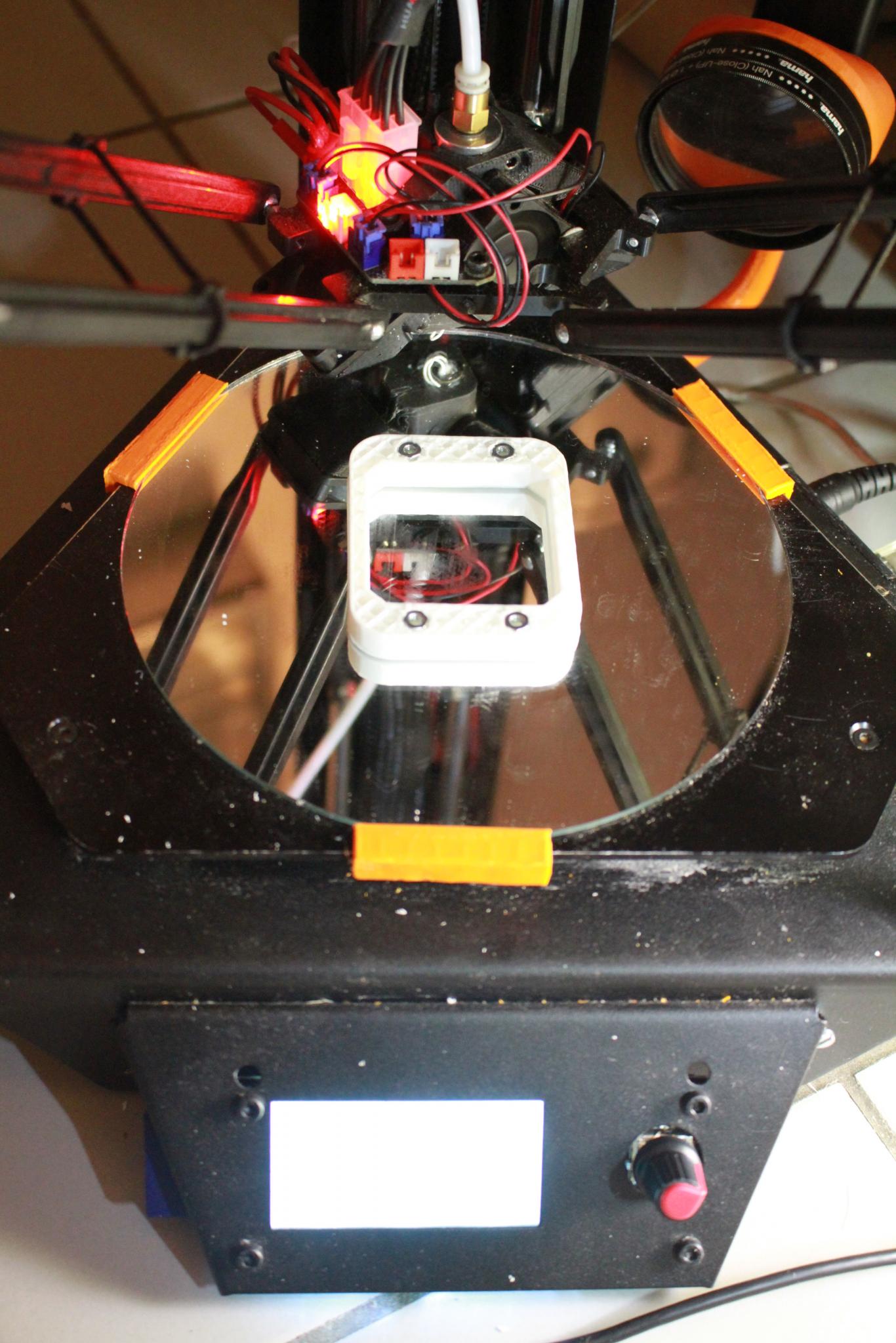

Merci beaucoup Kriss35, j'ai pu installer octoprint assez facilement en prenant quelques raccourcies aussi j'ai trouvé le moyen de rentrer le raspberry pi 3 B+ directement dans le châssis, c'est quand même plus chic ! Pour installer octoprint il suffit de suivre ces instructions : sur le site officiel de Octoprint rien de bien compliqué, même pas de code à entrer et la webcam est directement disponible ! Pour faire fonctionner le relais il faut installer le plugin PSU Control via l'interface d'octopi, encore une fois même pas de code à entrer ! vis-à-vis du matériel j'ai acheté le relai suivant sur EuroMaker Avec ce relai j'ai pas eu besoin du transistor et des résistances, il est directement connecté au Raspberry, la carte smoothie et l’interrupteur. Le relai est connecté à la pin GPIO 38 du Raspberry, je le reporte dans les options de PSU control et BOUM ça marche. J'ai galéré à savoir où installé le Raspberry il était important qu'il soit fixé sur l’imprimante par ce que je déplace souvent ma MDR. j'ai fini par forcer un peu les choses en lui trouvant une place à l’intérieur, c'est branlant parce que le Raspberry est soutenu par un seul point mais ça fait l'affaire ! Le support du rasberry se fixe à l'avant de l'imprimante comme montré sur Thingiverse. Je mets le STL également dans le commentaire. Avec Octopi j'ai accès en local aux contrôles de l'imprimante : température, mouvement de la tête, image de la caméra carte SD interne. Il manque l’accès à la carte externe ! Est-ce que quelqu'un a une solution ? Le deuxième souci est que pour allumer l'imprimante je suis obligé de passer par Octopi, l’interrupteur de l'imprimante ne sert plus à rien... Il serait intéressant de pouvoir choisir entre l'allumage manuel et informatique. supportRaspberry.stl -

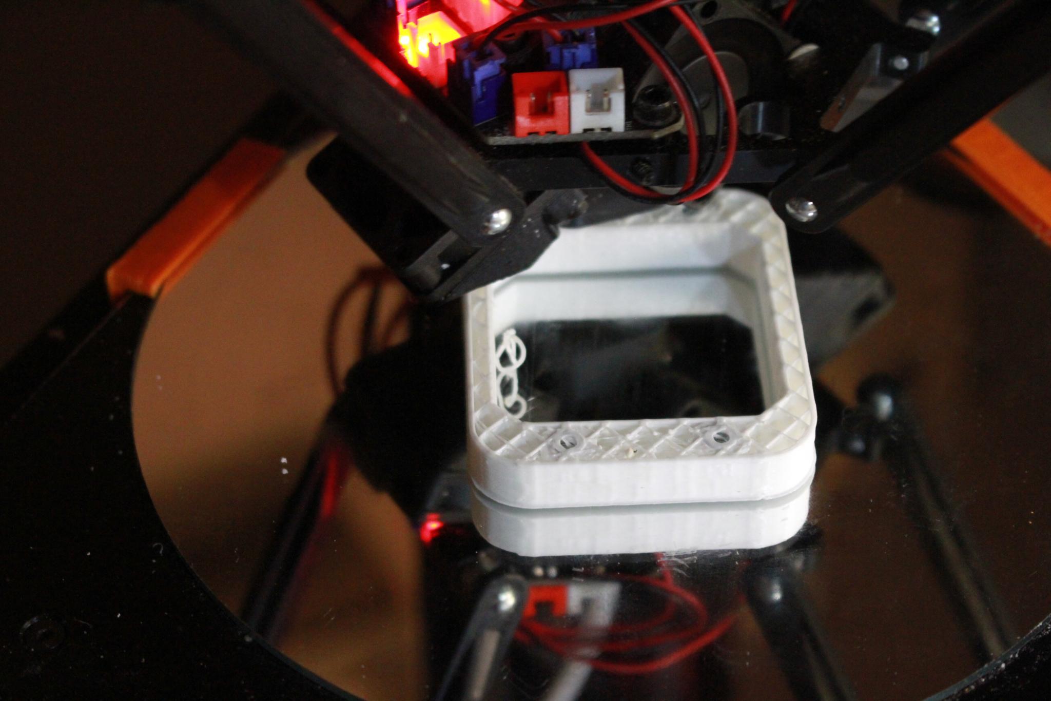

Je vous remercie, c'est bien utile tout ça ! Je voulais partager avec vous cet ajout de code qui permet de mettre la machine en pause pour pouvoir ajouter des boulons à l’intérieur de la pièce. Très utile pour faire une pièce solide que l'on puisse monter et démonter de nombreuses fois. L'important dans cette manipulation et d’arrêter la machine au bon moment afin d’être sur que la buse ne touche pas les boulons. Ma solution est d'ajouter ce code à l'intérieur du Gcode de la pièce à imprimer, il faut l'insérer juste avant la couche qui recouvre les boulons : G91 G1_E-5_F300 G1_Z20_F10000 G90 G1_X0_Y75 G91 G1_Z-20 G90 M25 J'ai récupéré le code de Lubudik puis je l'ai modifié afin que la tête parte en arrière afin de simplifier la manipulation. Pour reprendre l'impression, j'ai ajouté ce code dans le config.txt : custom_menu.boulon_reprendre.enable true custom_menu.boulon_reprendre.name Boulon_reprendre custom_menu.boulon_reprendre.command G91|G1_Z+20_F3000|G1_E+5_F300|G1_E-3_F300|G4_S15|G1_Z-20_F3000|G90|M24 J'ai également ajouté celui-ci qui permet d’arrêter la machine à tout moment pour manipuler la pièce, le problème de cette méthode est que l'on ne sait pas précisément à quelle couche on l’arrête. L'avantage de cette méthode est que l'on a pas mettre son nez dans le Gcode. : custom_menu.boulon_pause.enable true custom_menu.boulon_pause.name Boulon_pause custom_menu.boulon_pause.command G91|G1_E-5_F300|G1_Z20_F10000|G90|G1_X0_Y75|G91|G1_Z-20|G90|M25 J'ai tenté d'ajouter le buzzer 0.10 pour m'appeler lorsque l'impression se stoppe, mais sans succès... Ce code à pas mal de potentiel il donne envie de fourrer les pièces de tout et n'importe quoi, il peut même peut-être permettre de rajouter des supports sur des pièces en porte-à-faux. Je l'ai modifié un peu à l'arrache il peut probablement être amélioré.
