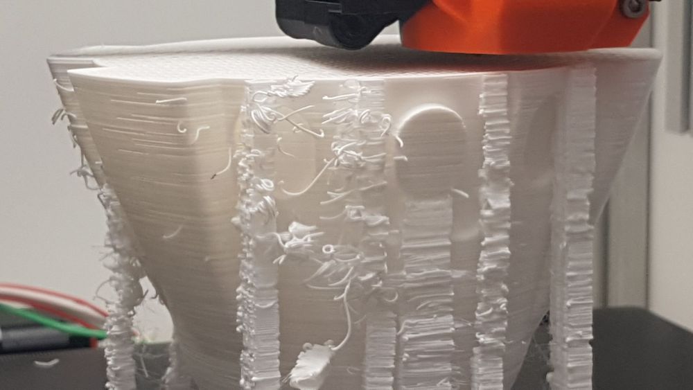

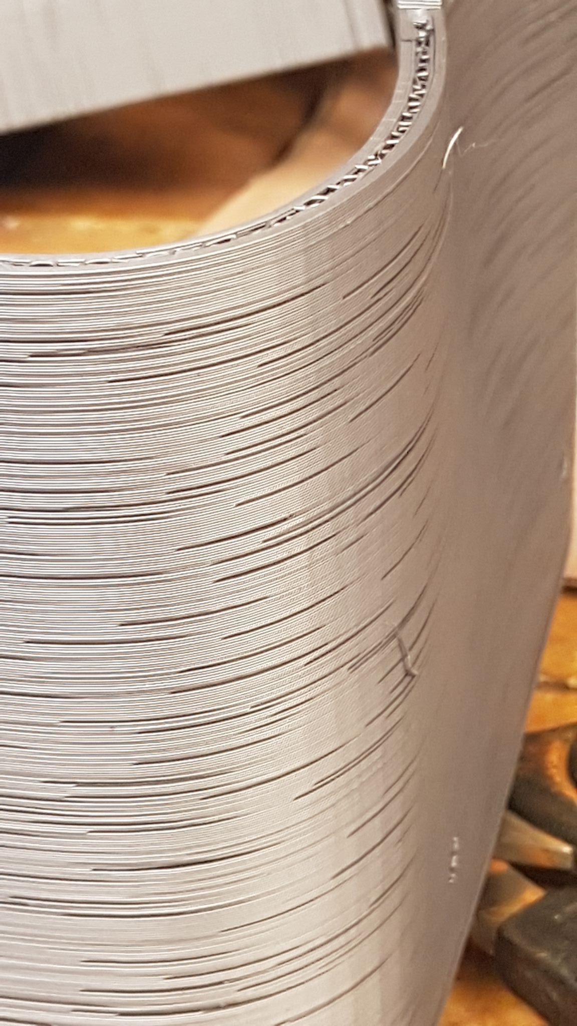

Bon pour donner des nouvelles. j'ai changé l'axe Y pour un rail à bille. Les impressions étaient bien mieux mais pas nickel. J'ai revu pas mal de chose, pour au final m'apercevoir qu'il y avait un faux contact dans les fils de l'extrudeur, c'est pourquoi j'avais parfois de la sous extrusion..... mais jamais au même endroit. Ce problème m'a rendu fou !! (je croyais que c'était la prise Dupont du moteur de l'extrudeur) Ensuite j'ai voulu changé les Vref, après calcul j'obtenais 1.38v pour les TMC2208. J'avais des gros décalages de couche !!! je suis descendu à 1.20V et là c'est nickel => mais je comprends pas pkoi ? L'extrudeur qui était toujours hyper chaud et je l'ai passé de 1.1V à 0.58V et là c'est bon. Maintenant j'ai des impressions qui sont enfin d'un niveau sympa, au prix de dizaines d'heures de réglages / essais ces dernières semaines. je vais améliorer le déroulement de la bobine (la bobine de 2.3kg donne des à coups), et enfin peut être changer l'axe X pour du rail à bille plus tard dans l'été. -

Bon alors pour donner des nouvelles, la grosse impression c'est détachée du raft au bout de 49h d'impression.... un peu les boules mais bon elle était pas top de toute façon. J'ai une marque clair de la buse qui a taper un bord de la pièce. La pièce "tremblait" pas mal, j'ai vérifié les "jerk" ils sont à 10 sur x et y Je ne sais pas si c'est la cause ou la conséquence, mais le chariot de l'axe Y a un jeu de dingue !! la roue inférieure a son excentrique complétement dé-reglée !! donc j'ai décidé d'installer un rail linéaire sur l'axe Y, de la récup du boulot, en attendant peut être d'acheter un hiwin.... Je testerai / règlerai aussi les Vref. J'espère pouvoir finir d'ici vendredi. -

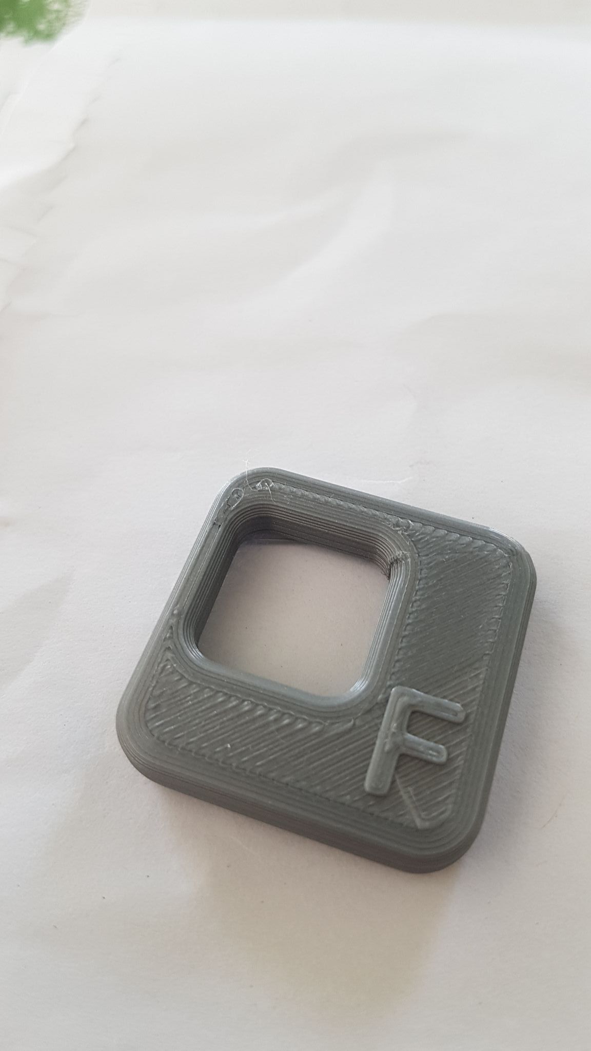

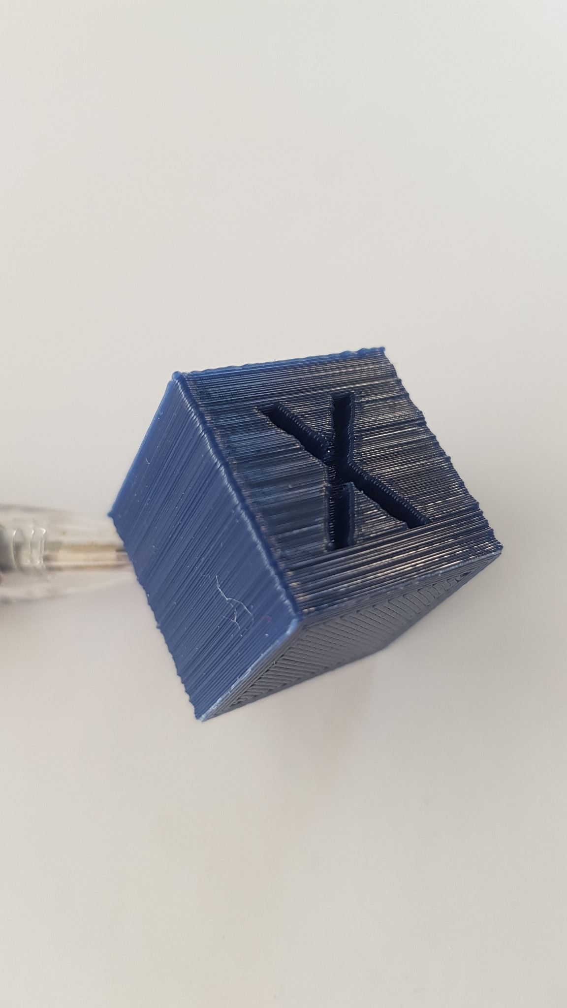

Bon au final : j'ai réglé les PID, utiles car assez éloigné de ce que j'avais avant, mais ce n'était pas ça j'ai coupé les connecteurs et soudé > ok cela fonctionne j'ai tendu les courroies du mieux que j'ai pu (j'ai pas de réglage) J'ai imprimé un cube et un essai. Le cube est un peu fort (20.10 en gros), sinon l'essai ci joint est pas mal. j'ai lancé une grosse impression (55h) mais au bout de 12h je vois que c'est moyen, j'ai des sortes de "blobs and zits".... bref pas une extrusion uniforme. c'est particulièrement criant sur les piliers de construction assez fin que j'ai autour de mon corps principal. je sais que c'est lié à la rétractation, j'ai essayé plusieurs paramétrage, il n'y que " distance supplémentaire de redémarrage" sous simplify que je n'ai jamais touché (par défaut 0) -

Bonjour, j'ai donc corrigé le PID, mais ce n'était pas ça, je pense que cela vient d'une prise qui en fonction de comment la tête bouge, il doit y avoir une mauvaise connexion. donc je l'ai noyé dans un peu de colle à chaud. J'ai lancé un cube xyz en impression, cela c'est bien passé, mais je trouve pas le résultat top. Vous en pensez quoi ? -
