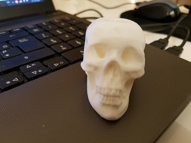

  4. Bonjour à tous, Voila, maintenant j'arrive à imprimer sans aucun soucis (bon des pièces simple quand même). Je me pose quand même la question de la fréquence d'entretient de no petites machines. Par exemple, le fréquence de nettoyage de la buse (démontage complet ou bien filament spécifique). Tension des courroies.... Enfin bref, toutes ces petites choses qu'il faut faire pour éviter tout problème.

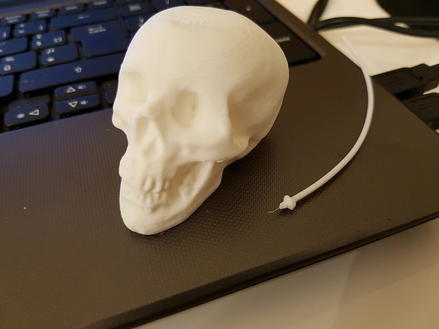

  11. Il me reste encore un problème à résoudre : entre deux impressions, non consécutive, c'est à dire que la machine refroidit. tout ce bouche, voilà comment je ressort le fil (ca c'est après avoir relancé une impression et que le machine ai un peu forcé sur le fil).Avez-vous une idée de ce que cela peut bien être. Je vais essayer de retirer le retract de 10mm en fin de print, comme ça, je laisserais du fil dans la buse.
  12. Voilà ce que j'arrive à obtenir, avec un peu de persévérance. Et je dois dire que je suis pleinement satisfait, 3 heures d'impression et pas de soucis, 35mm/s et 195°.Sur la photo, c'est brut de sortie de plateau.
