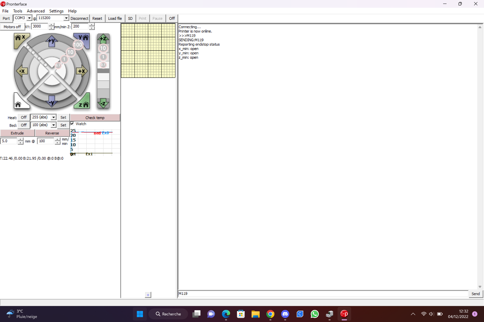

1 Veuillez confirmer si le câblage de la borne de la carte principale est correct et si le câblage de l'interrupteur de fin de course photoélectrique de l'axe z doit être connecté au port J2 ; Si le voyant lumineux de l'interrupteur de fin de course photoélectrique à déclenchement manuel s'éteint ; 2. Si le voyant s'allume lorsque la buse est sous résistance et que le multimètre peut être utilisé pour mesurer si la tension d'interface est de 1,5 à 1,6 V. -

Probleme resolu j'ai fait remonter l information au vendeur qui ma donner la solution encore merci -

je l ai tester j'ai une cr10 SMART qui a le même fonctionnement je l ai démonté et je les ai inversé pour voir si c'était ca mais il fonctionne dans les 2 sens mais merci je vais regarder quand même ce que tu me dis et je te redis dans tous les cas merci voila rien ne se passe aucune reaction -

oui et quand je met ma main en dessous la lumière s éteint et s allume et quand ca descend jusqu' en bas elle est bien présent mais s'arrête pas je comprends pas alors soi la mainboard est défectueuse sois c'est la nappe -

si suite a un changement de mainboard j ai verifié tous les cables et toujours pareil tous les axes fonctionnent donc je comprends pas j ai même changé le pcb de la hotend ansi que le capteur ca change rien -

oui a la première question en z ca monte par contre je peux pas allez plus loin en x et y pour le fin de course quand j'appuie ca s'arrête j ai le meme probleme que lui -

salut et merci pour ton aide oui j'ai bien flashe avec le firmware correspondant -
Salut a tous J'ai un petit souci, je viens de changer la carte mere de ma cr6se par une era v1 1.0.3 et j'ai branché tous les cables au même endroit. Le seul hic cest que la tete s'écrase sur le bed tout est câblé pourtant. https://we.tl/t-0Mfi2mY2e6
