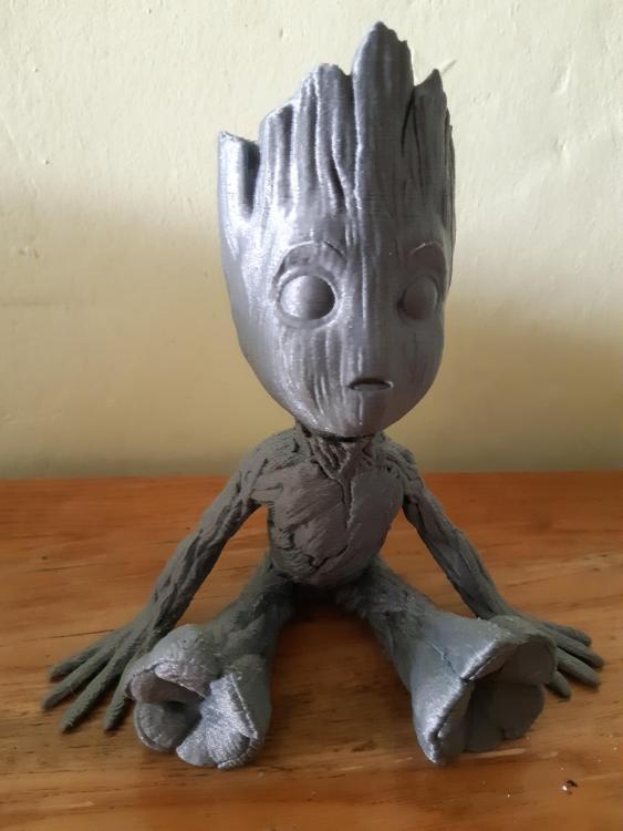

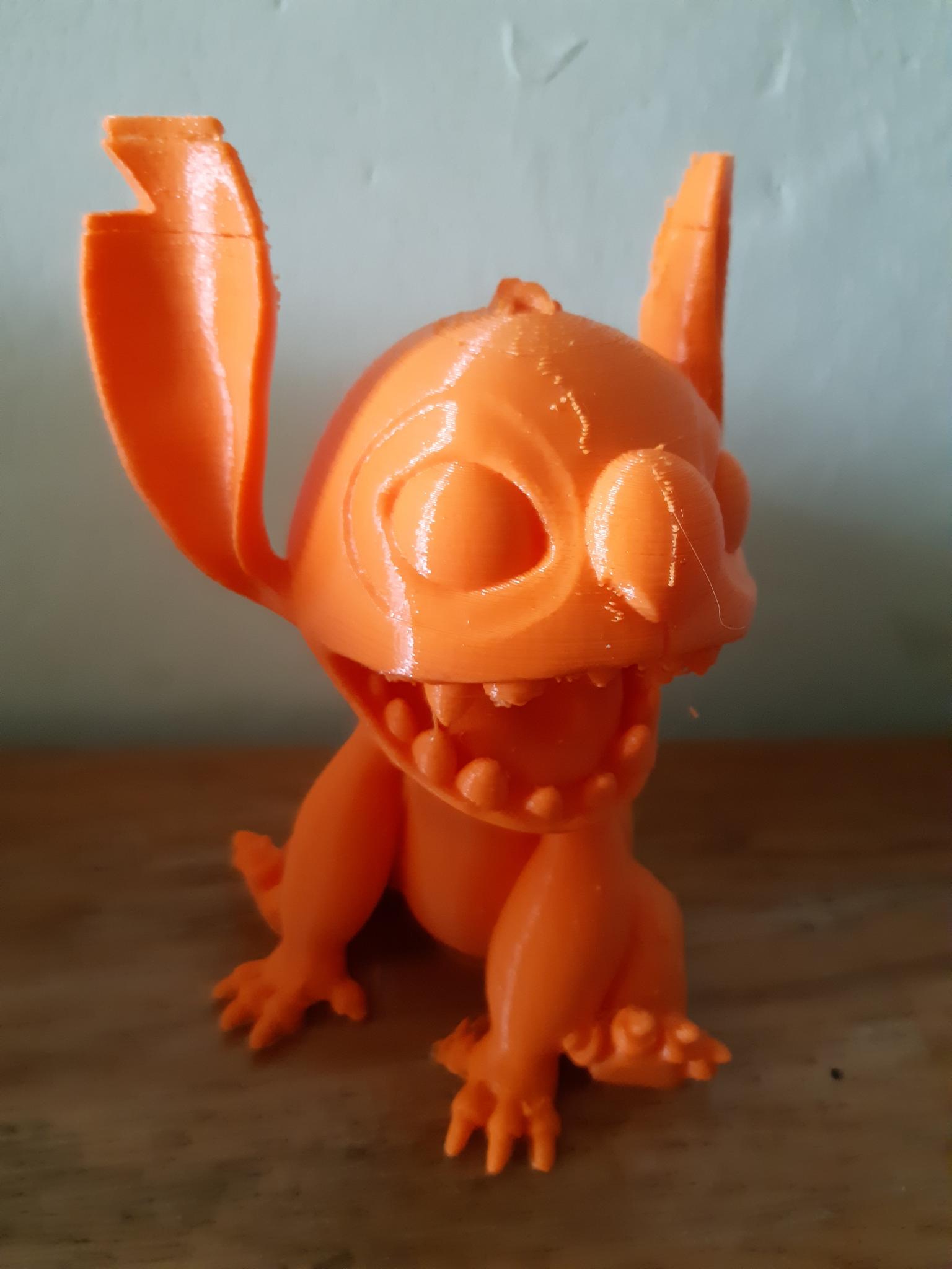

  10. Je vais jouer avec le ventilo pour voir un peu, mais après un peu de lecture , j'ai l'impression que j'ai un problème avec mon extrudeur ( j'avais effectivement eu des problèmes de claquement de l'extrudeur). les problèmes des petites partie pourrait venir du fait qu'il y a plus de rétractation successive de l'extrudeur. je vais fouiller un peu de coter là et regarder ce que je peu faire avec l'extrudeur original. Si ça ne marche pas , je passerais en extrusion directe (ce que je finirais par faire une jour de toute façon).
  11. Le même problème arrive aussi avec le filament gris ou autres. J'ai du oozing un peu partout, mais le phénomène de décollement n'arrive que sur les parties de petite section. J'ai déjà eu ça sur d'autres impressions.
  12. Bonjour, je viens vers vous car j'ai un petit problème sur certaines de mes impressions. Certaines sortent impeccable comme cella là : Par contre j'en ai d'autre qui sortent comme ça : Avec du oozing et des problème d'adhésions entre certaines couches, notamment les dernières qui finissent carrément par tomber sur des petits éléments ( manque le bout des oreilles et des dents du dessus). Ma CR 10S est équipé avec une E3DV6 et un petsfang. J'utilise cura pour l'impression. Merci d'avance pour toute l'aide que vous pourrez m'apporter.
