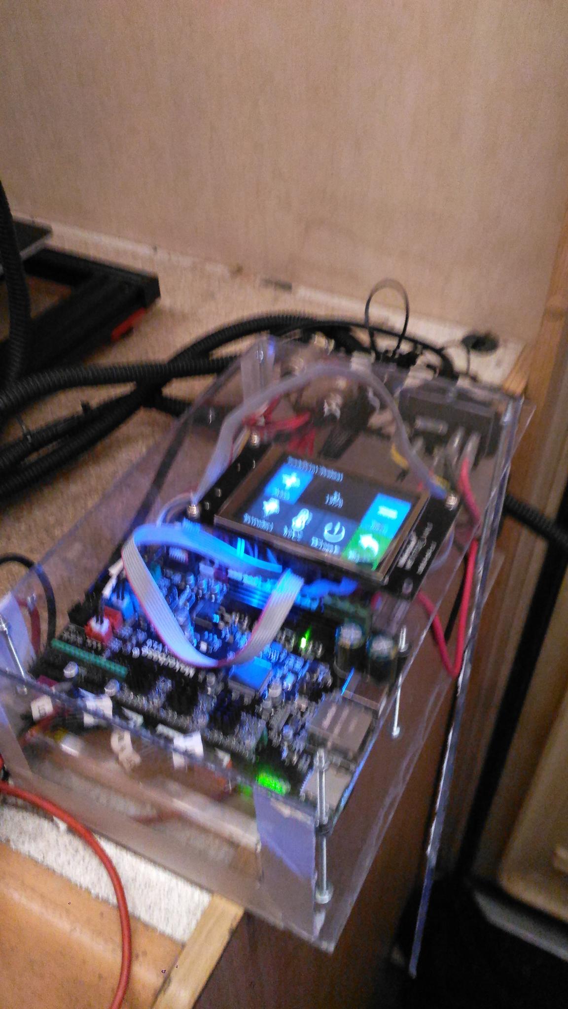

  1. pour le boitier perso j'en fais un car voulais voir dedans donc verre syntetique de chez brico depot pour l'ecran pas encore desider les pl touch aucune idee ya un tuto video pour la gen l mais on as pas grand choses sur la sgen
  2. tu devrais changer le nom du fichier mks_config_EN.txt pour mks_config.txt pour le tft dans le fichier du controlleur # Serial communications configuration ( baud rate default to 9600 if undefined ) uart0.baud_rate 115200 # Baud rate for the default hardware serial port tu devrais mettre comme on ta dit plus haut pour le fichier tft #baud rate (9600:1; 57600:2; 115200:3; 250000:4) >cfg_baud_rate:3
  3. perso j ai tout reinstaller sans le module wifi et sa as marcher ?!a voir
  4. de ce que j'ai pu voir de meme -Y as plus cas attendre 2 nouveau driver car j'en avais qui surchauffer -et finir la boite en en plexi petit photo du sujet si sa donne des idees adieu alfawise u20 vive alfas gen u20
  5. ah resolution j'ai tout reinstaller sans le module wifi puis redemarage avec module wifi alleluya il as dit demarrer et marche et il s'es mis a bouger lol merci
  6. il me semble bien je joint mon fichier mks_config.txt
  7. bonjour, je vien de recevoir ma mks sgen (apres 2 mois d attente ^^) mais quelque probleme le moteur tourne par usb avec pinterface sur le tft32 rien ne tourne le hotbed et le hothead non plus les firmeware mise a jour carte controlleur ,toutchscreen et wifi les fichier configs laisser sur les cards réciproque. si quelqu'un as une idee?
