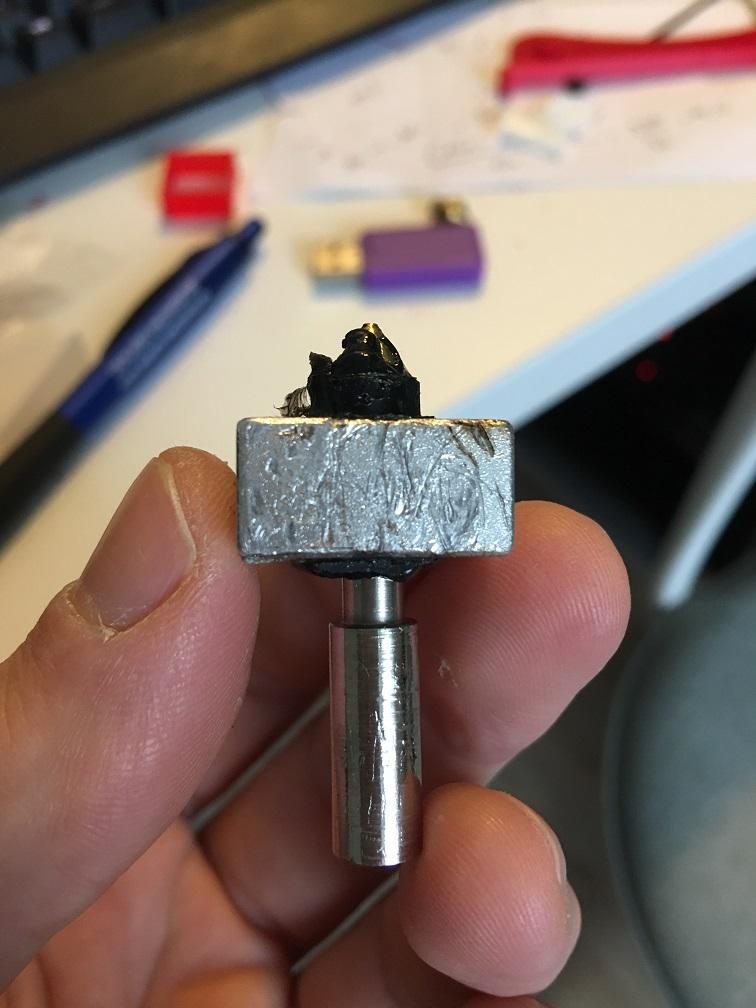

  6. Merci d'avoir répondu c'est sympa le problème avec l'Alfawise c'est que le hotend n'est pas le même que celui du tuto car la partie 3 de la U20 ne permet pas d'enfoncer le tube ptfe jusqu'à la buse car l'interieur se rétrécie pour faire passer le filament uniquement sinon hier en démontant tout j'avais bien pris soin de bien faire descendre le ptfe au max, a prioris le problème ne vient pas de là de toute façon j'ai plié le heatbreak tellement il était soudé au bloc de chauffe par le plastique... au final j'ai racheté un hotend type cr10, plus conventionnel

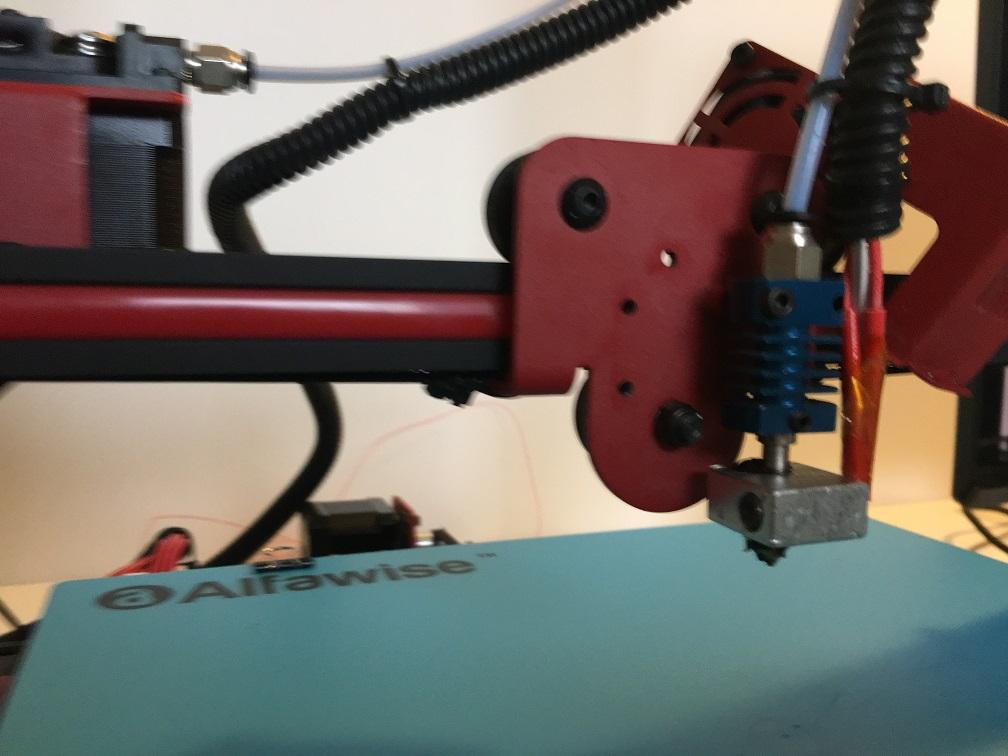

  7. Salut, problème avec ma U20, quand je lance des longues impressions, après 1 heure je vois du plastique fondu qui sort par le bas et le haut du bloc de chauffe Hier j'ai tout démonté, nettoyé et remonté, ce matin je lance une impression et voyez le dégât! je suis bon à tout refaire! plusieurs hypothèse : - je met le bloc de chauffe trop pret du radiateur? y a t'il une distance minimum a respecter? - j'envoi trop de plastique? mais j'ai calibré l'extrudeur (E steps) et le flow sans succès Avez vous d'autres idées? Merci!
