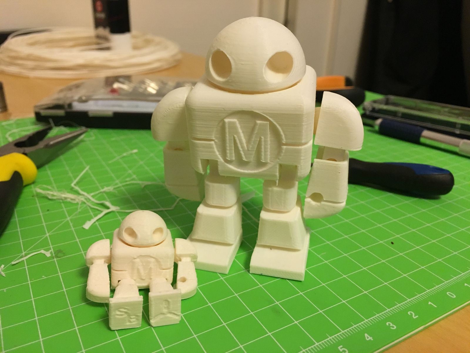

  3. Mes deux derniers ! Le petit est en 0.6, les bras bougent mais les jambes ont cassé. Le grand est en 1.25 avec un remplissage à 12 %. Toutes les parties bougent ! Les deux imprimés avec du Filo3D à 200° et 80 % de flow.

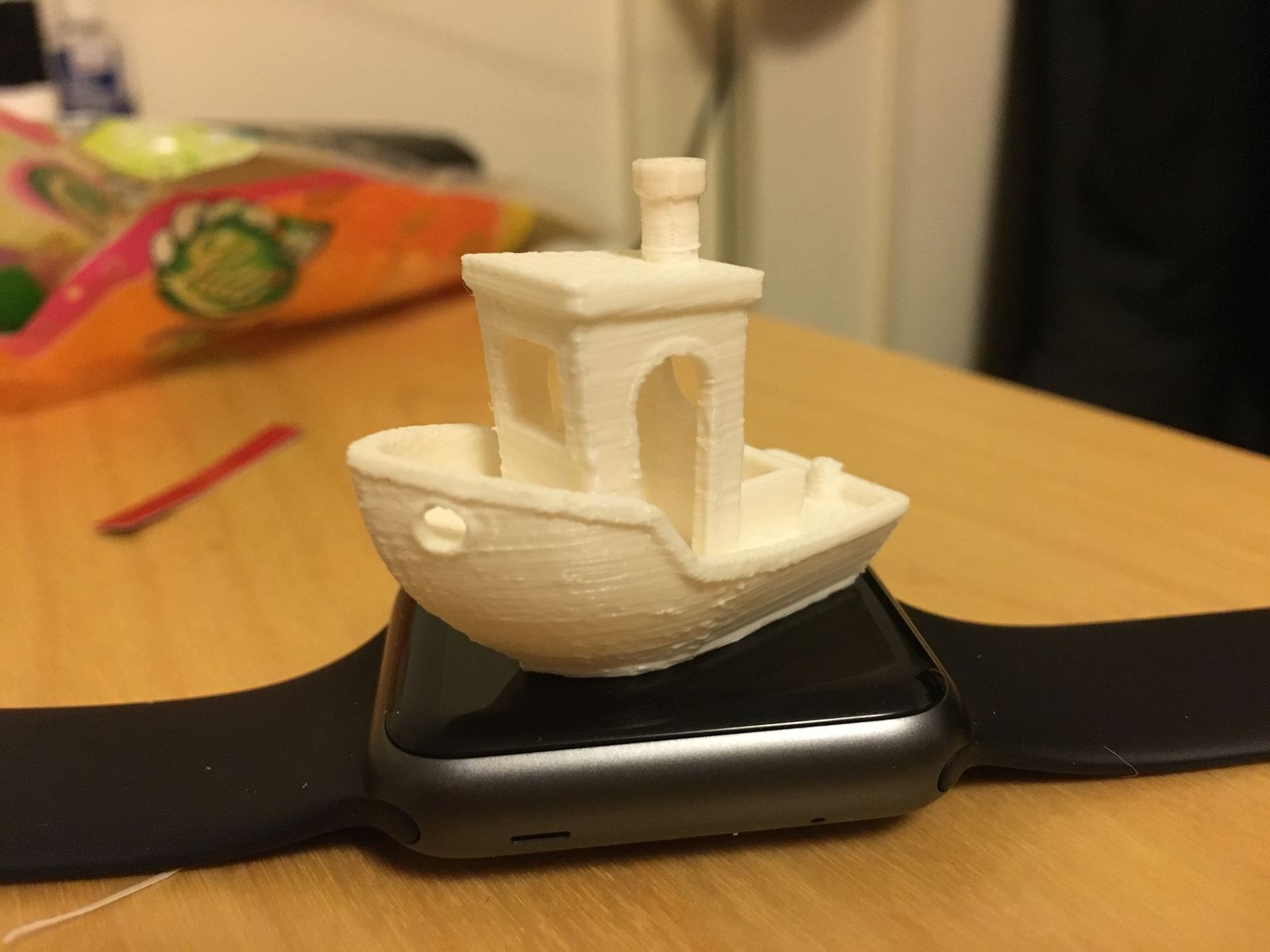

  4. J'ai mis un coup de lime sur la partie un peu granuleuse de la coque qu'on peut voir au milieu. Mon flow est à 80 %, ma température à 200° et j'imprime avec du filo3d ! Et non le bateau se retourne C'est une bonne vieille Apple Watch !
