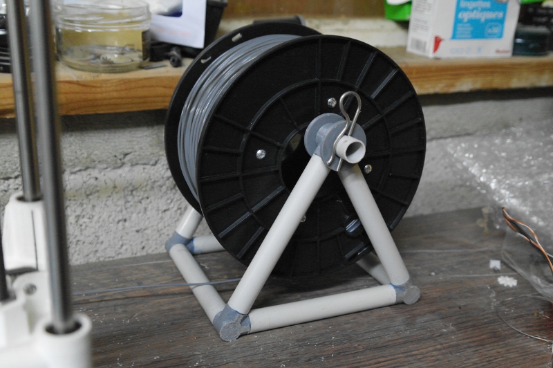

  20. Je me suis enfin décidé à faire un vrai support de bobine digne de ce nom Jusque là rien de bien original mais je l'ai conçu qu'avec 2 pièces différentes Ce qui maintenant est original c'est que j'assemble le tout avec du tube électrique très courant et pas cher de Ø16 le tout collé avec de la colle pour raccord PVC En coupant les tubes à la dimension voulue on peut faire un support plus ou moins large ou plus ou moins haut Chaque triangle ainsi assemblé est léger et très rigide, je sens bien que je vais explorer d'autre domaines avec cette technique, il faut juste faire en sorte que la partie qui rentre dans le tube soit plus petite de 0.2mm sur le 3D, exemple Ø13.5 mesuré sur un tube, ténon modélisé à Ø13.3mm Denis
