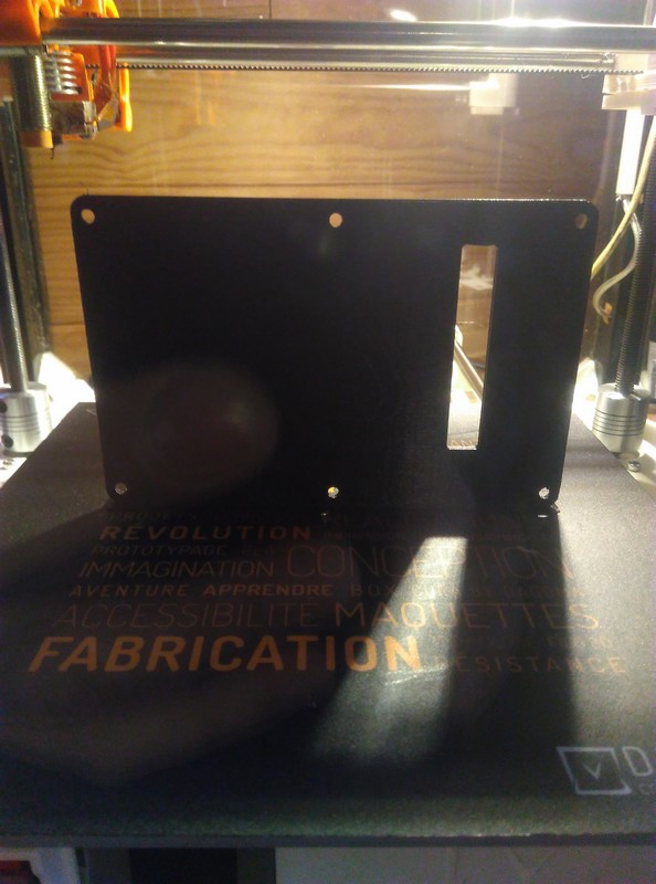

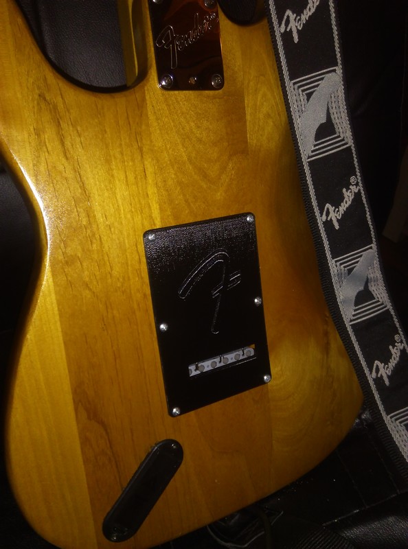

  1. Bonjour à tous, si ça interesse un guitariste qui joue sur Fender j'ai refait un pickguard arrière (j'avais perdu le mien). Les stl ici: http://www.thingiverse.com/thing:1936815

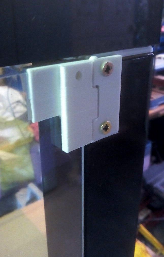

  3. comardud

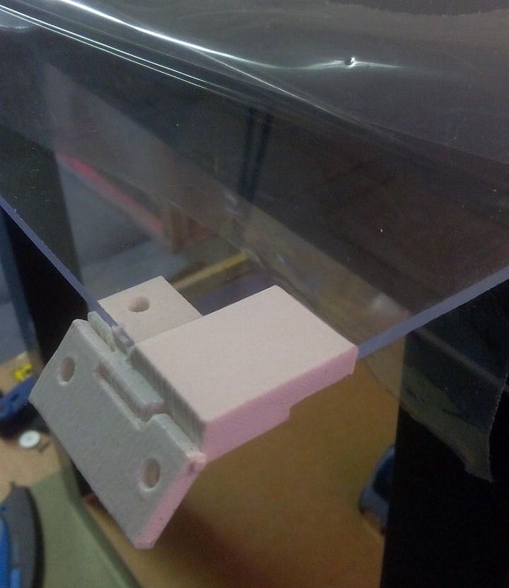

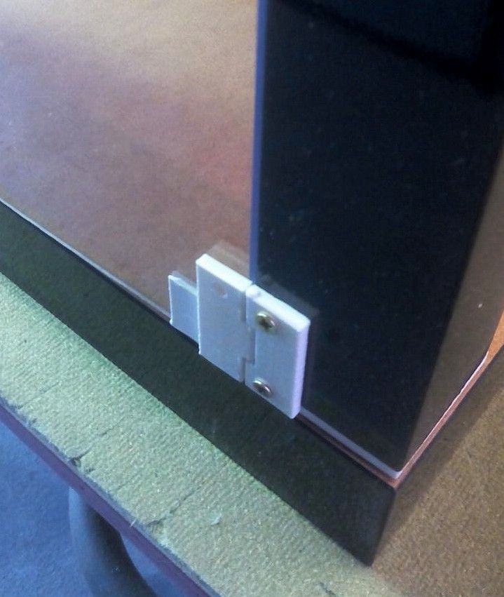

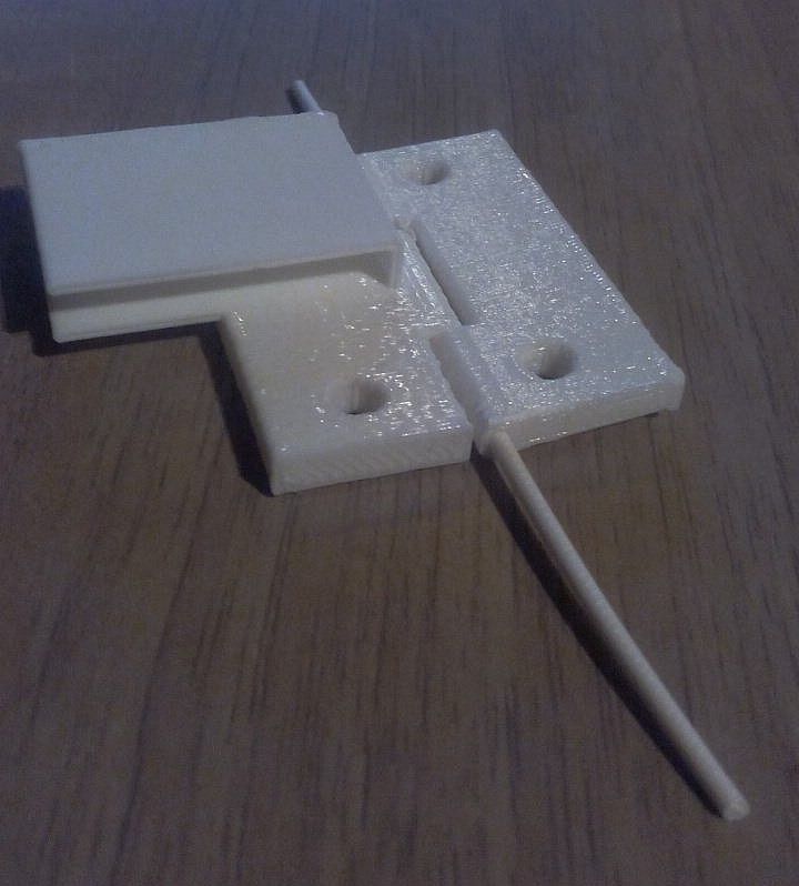

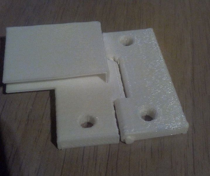

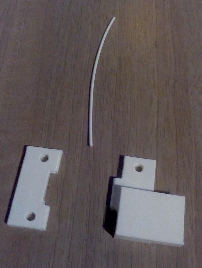

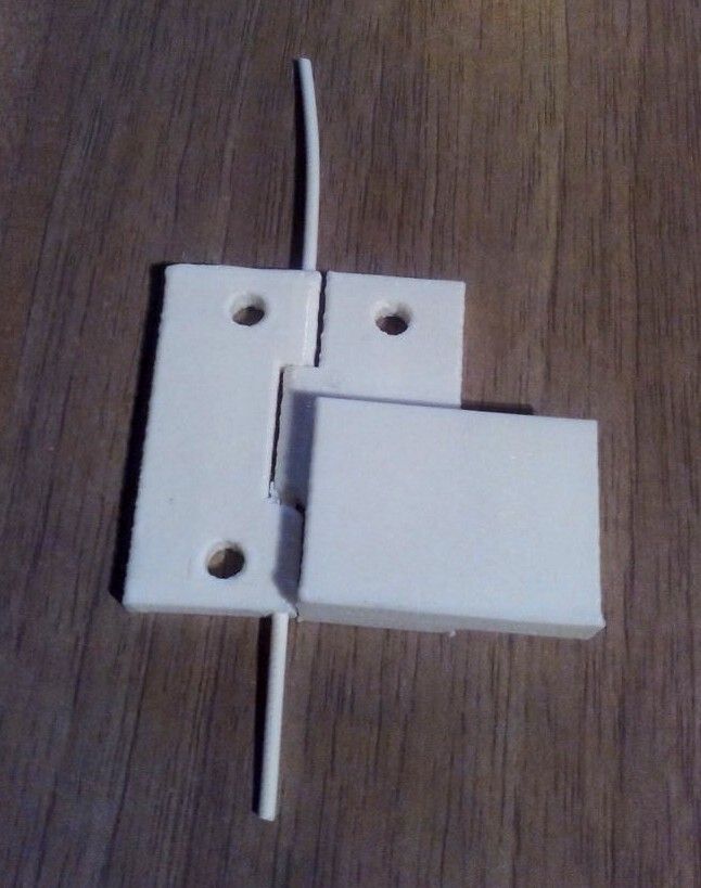

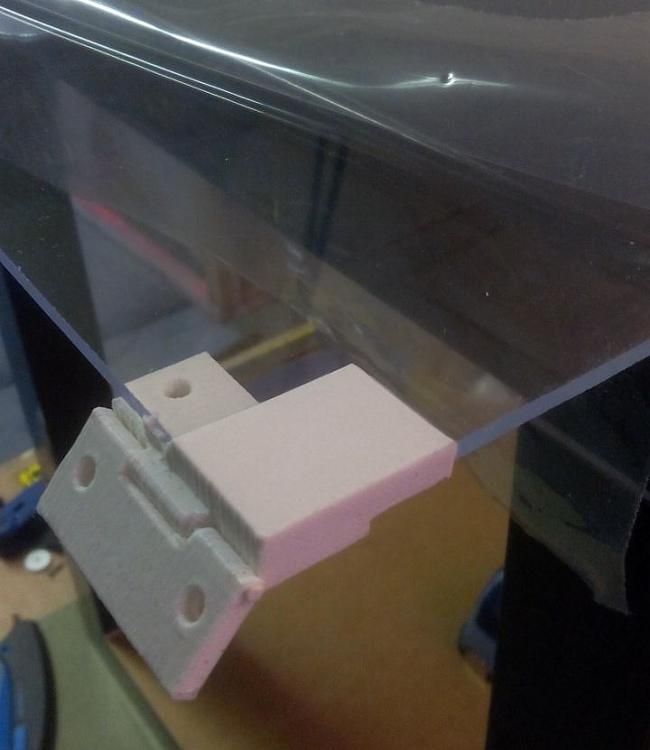

  8. J'ai refait les charnières de porte de mon caisson pour que celles ci n'aient plus besoin de vis (coté plexi) mais simplement d'être collées et je dois dire que ça marche impeccablement Remarquez que l'axe est un simple morceau de PLA. Le plexi fait 4mm d'épaisseur. Si ça vous interesse, servez vous ;-) http://www.thingiverse.com/thing:1426452

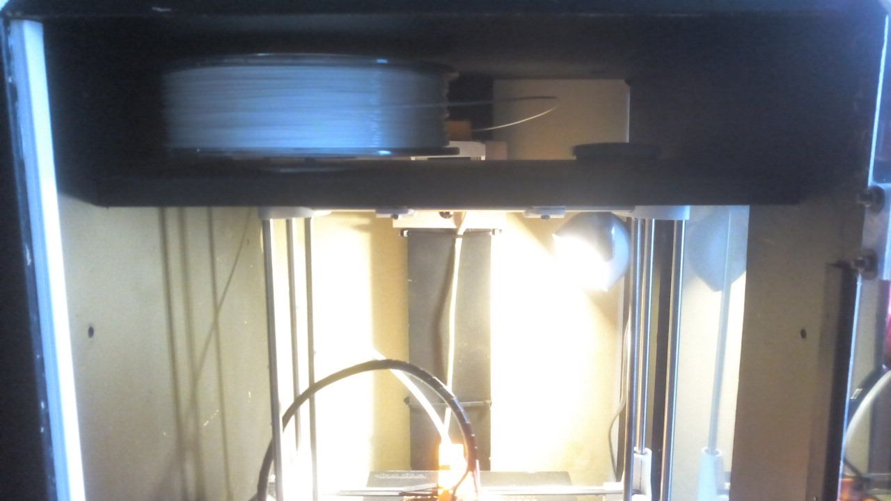

  15. sinon pour un caisson j'ai fait ça :-) l'extrudeur est déporté, le support pour la bobine est le plus basique qu'on peut trouver et ça marche impeccable.

  17. C'est très fonctionnel et effectivement un peu lourd (pas plus qu'un ampli ou une enceinte de sono pour ceux qui connaisse). Voilà des photos de l'extrudeur déporté, j'ai utilisé du câble téléphone pour rallonger les fils d'origine (soudure + gaine thermo), la fixation est provisoire puisque le fond du caisson n'est pas encore terminé.
  18. Pas du tout, quasiment le même diamètre que les fils d'origine de la Disco

  21. Comme la mode est au caisson j'ai donc fait le mien et je n'ai pas utilisé la fameuse table Ikéa J'ai fait dans la récup et j'ai donc recycler un vieux caisson de bureau, j'ai inverser le tiroir d'origine qui est maintenant en bas, le seul achat a été le plexi, tout le reste est de la récup et...De l'impression 3D évidemment Les charnières de la porte ont été imprimées et devinez ce qui m'a servi d'axe...Un morceau de PLA...et oui et ça fonctionne parfaitement. Les coins de protection en haut sont imprimés aussi, ceux du bas proviennent d'un ancien caisson d'enceinte. Pour absorber les vibrations j'ai utilisé ce que j'avais à savoir de la sous couche à parquet et c'est relativement efficace. Vous aurez sans doute remarqué une petite modif sur la Disco puisque l'extrudeur et son moteur ont été démontés pour être placé au plus près de la bobine qui se trouve au dessus de l'imprimante. j'ai refait un support assez basique pour pouvoir fixer l'extrudeur un peu on l'on veut. j'ai fait dans le simple mais dans le solide car ce caisson doit pouvoir être déplacé, emmené en voiture...etc , il reste encore le fond du caisson à fixer et une petite poignée avec un système de fermeture pour la porte et peut être quelques led. Je vous met à dispo les fichiers pour le support et les charnières si ça vous interesse http://www.thingiverse.com/thing:1383082 http://www.thingiverse.com/thing:1383058

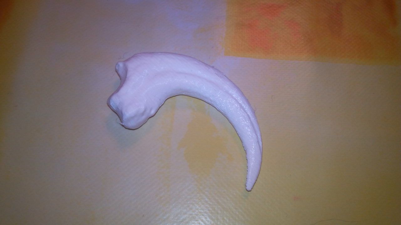

  22. Comme celle là personne ne l'a faite (une demande de ma fille) je vous présente la griffe de vélociraptor
