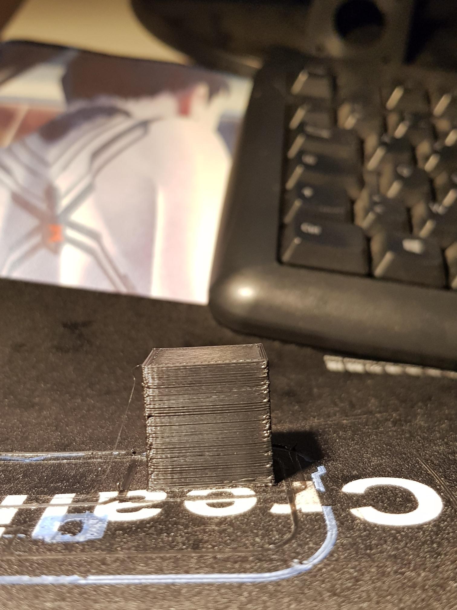

bonjour tout le monde la makerbot ne fait pas des rond, ni des ovales , mais des patates........ je ne comprend pas d ou ça vient, il n y a aucun jeux sur les axes, et les ronds sont plus en formes de patatotoides alors que sur la ffcp, qui est un peu une copie mes ronds sont parfait j'utilise le meme logiciel simplify 3d pour les 2 merci -

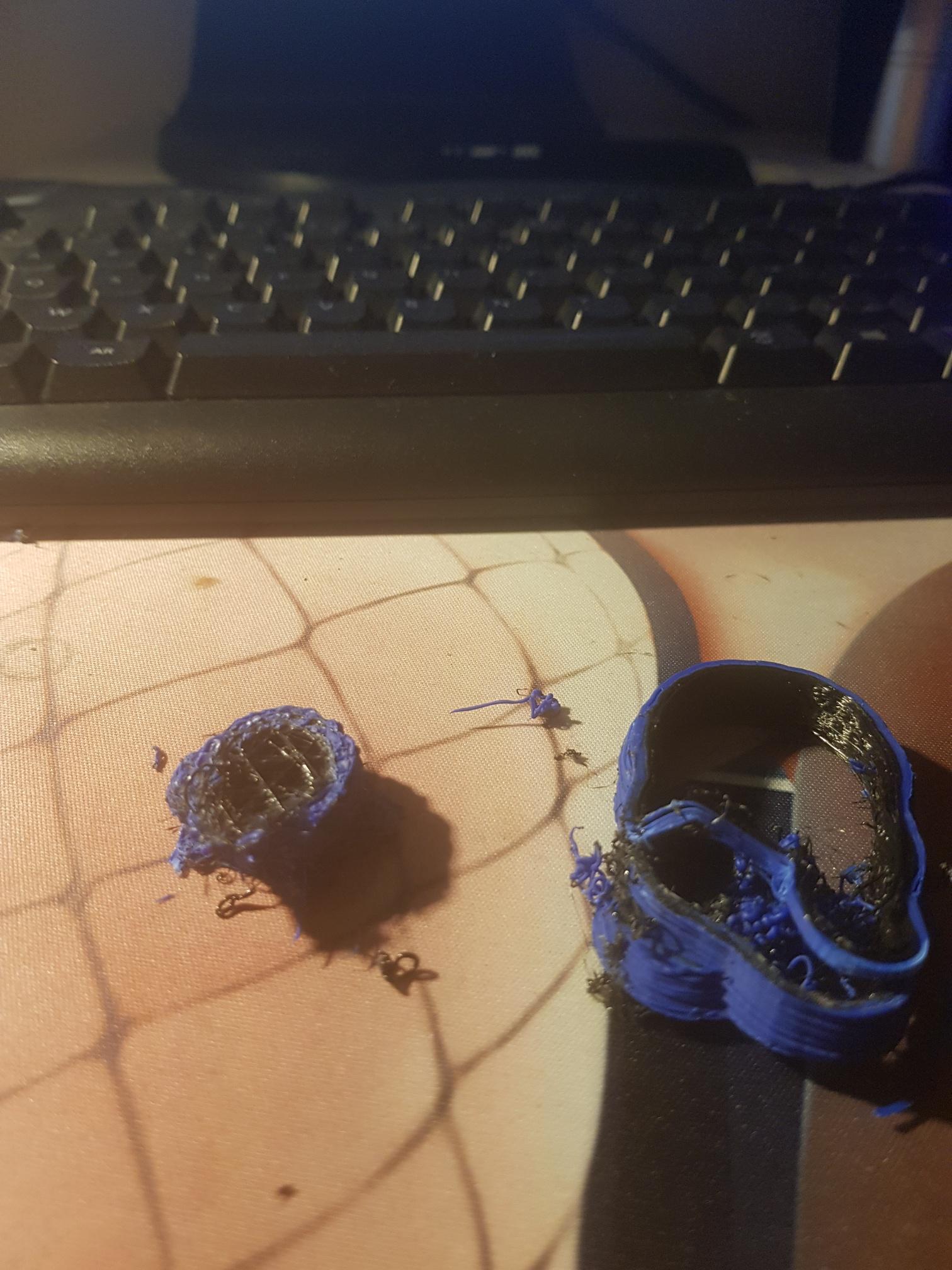

au secours, je vais detruire une makerbot replicator 2x
v tec en réponse au topic de v tec dans Entraide : Questions/Réponses sur l'impression 3D
donc c etait bien ça..... -

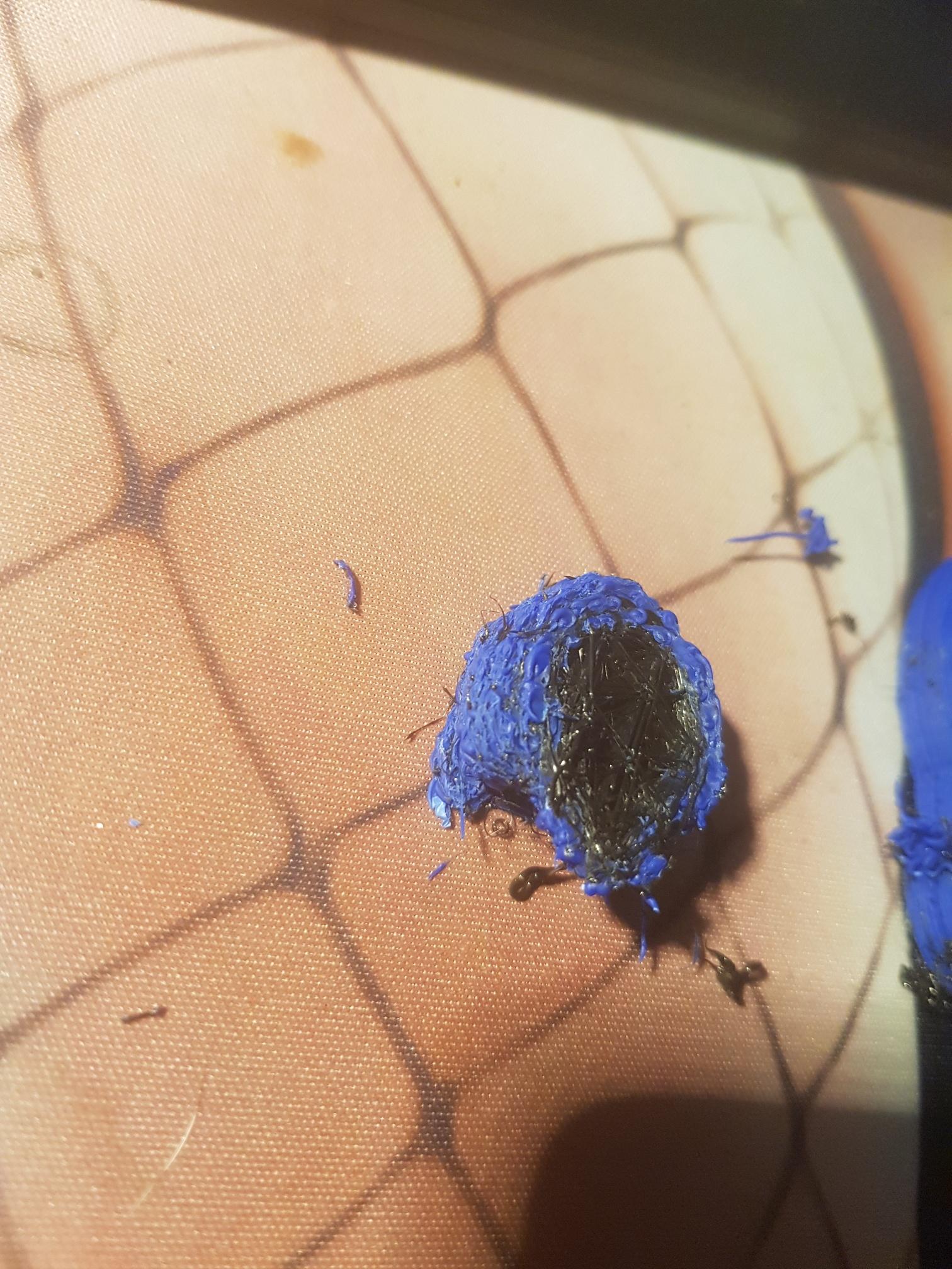

merci mais ce n est pas ça, car j'ai changer de buse entre temps donc, c est en cours, je pense que le probleme venait du tapis vertex que mon pote avait mis en place, je le trouvait pas super plan, il faisait genre des bosses, du coup une galere pour faire la planeité avec la buse du coup la buse avait tendance a frotter longtemps sur le tapis, et par consequent se bouchait sur les impressions avec une grande empreinte sur le lit j'avais mis un tapis made in china, il a fait 20mn, impossible de decoller l abs dessus, du coup j ai mis un tapis magnetique qui etait reserver pour la ffcp, je reprend tout les reglages de bases avec simplify 3d mais y a des truc que je comprend pas on a le diametre de la buse, le coef de multiplication ET la largeur du chemin autant les 2 premiers je les comprend, autant le 3eme... et du coup en tatonnant ça n avance pas dans le bon sens genre je regle les 2 premiers soit 0.4 et 0.7, et le dernier je le met a 0.4, ce qui me parait logique, la premiere couche est pas mal, et le remplissage est sous extrudé... -
je suis sur une autre piste, le debit "flowrate"du filament je suis en train d'imprimé un cube au paroi de 0.4mm, je dois donc avoir les memes mesures les derniers essais donnait 0.6, je suis au alentour des 78% de debit le risque c est que si j envoi trop d abs, la buse est toujours en appui contre la couche du dessous, du coup cela provoque un bouchage, du coup le filament n avançant plus, il se fait rogner -
je viens de faire le montage 3mm tube inner, avec ce que j avais sous la main, le premier test à echoué, je recommence, mon plateau etait pas forcement bien regler -
ok mais ça ne marche meme pas avec l abs.... -
bon ba meme avec du pla a 205° ça ne marche pas... -
bon ba .... non il n a meme pas fini la premiere couche..... là je met du pla dedans on va bien voir -
pour le moment ça imprime, mais je me mefie, des fois tout commence bien et puis a la x ieme couche, boucher... -
j'avais eu le meme type de probleme sur ma ffcp, j ai mis des mois a comprendre en fait j utilisais du hips avec du pla, ça marchait surper bien, et puis un jour pareil toute mes impression avec supports deconnait, mais en impression seul pas de soucis en fait le probleme venait du fait que ce type de machine est assemblé avec un barreau en alu commun pour le support de dissipatio de chaleur comme je chauffait le hips a 230, et bien le barreau devait etre assez chaud et faisait gonfler le pla dans le tube -
j'ai remis 2 en 24v je retest je vais regarder sur ma ffcp si c est pareil -
apres avoir refait une prise de mesure j ai trouver 22v, donc a mon avis il regul mais ça veut dire que mes ventilos en 12v doivent tourner plus vite que ceux en 24v, j'ai deja eu le cas entre du 5v et du 24, et ça debite, mais ça chauffe aussi -
justement je viens de regarder, il tourne dans le bon sens mais un truc m etonne, les ventilo d'origine sont des 24vdc 0.1A et moi j y ai installer des 12vdc 0.1A, je viens de prendre la tension elle est de 12vdc est ce que justement, ça ne serait pas plustot un "exces" de refroidissement, meme si la sonde affiche la bonne temp -
par acquis de conscience je vais checker les sens de rotation mais la barreau en alu est pas hyper chaud ps: cela vient tres semblamement d'un probleme de refroidissement, mais je suis incappable de trouver la raison à l heure actuelle -
ba il y avait deja un probleme present à la base, les ventilo que j ai mis marche tres bien j'ai essayer avec et sans capot, porte ouverte ou non, le probleme est toujours le meme, ça peut dure 10mn en impression comme 30 seconde -
bonjour tout le monde, je suis hyper embeter, j'avais un besoin de production intensive, un ami m a donc preter sa makerbot replicator 2x pour completer ma ffcp et ma raise qui sont en production non stop depuis qq semaines jusque là c est cool. j'ai l'habtude d'imprimer du pla, et là je vois que la makerbot est dediée à l abs principalement, de plus il me previent que la tete de droite bouche tout le temps, et que on ne peut utiliser que la gauche , bon je m en accomode, j'avais une bobine d abs de la marque raise, j'attaque, je fais 2 impressions avec la tete de gauche. et je me suis interroger sur la tete de droite, j ai donc tout nettoyer j'ai nettoyer les buse avec la methode atomic du pla, j'ai gratter l exterieur des buses, nettoyer les extrudeurs. remplacer un ventilo que j ai cassé par megarde avec un bout de filament qui est parti dedans. et je trouvais que le ventilo de gauche n etait pas tres vif, je l'ai donc remplacer aussi. depuis, c'est la cata, j'imprime ni avec la gauche, ni avec la droite..... en fait je pense que le filament gonfle dans le tube entre la tete chauffante et l'extrudeur, et du coup bloque tout, du coup il se fait ronger par la poulie de l extrudeur, si j arrete la machine, et que j aide l'extrudeur pendant qu il tourne en poussant, elle va de nouveau extruder, mais un peu plus tard ça va recommencer, vois juste qq mn plus tard ça fait 3 jours que je suis dessus, je n en peux plus, je ne comprend pas, j ai tout essayer, plus chaud, moins chaud, plus vite, moins vite, rien ne change je m'en remet à votre aide avant de l'exploser et lui la rendre en petit morceau ^^

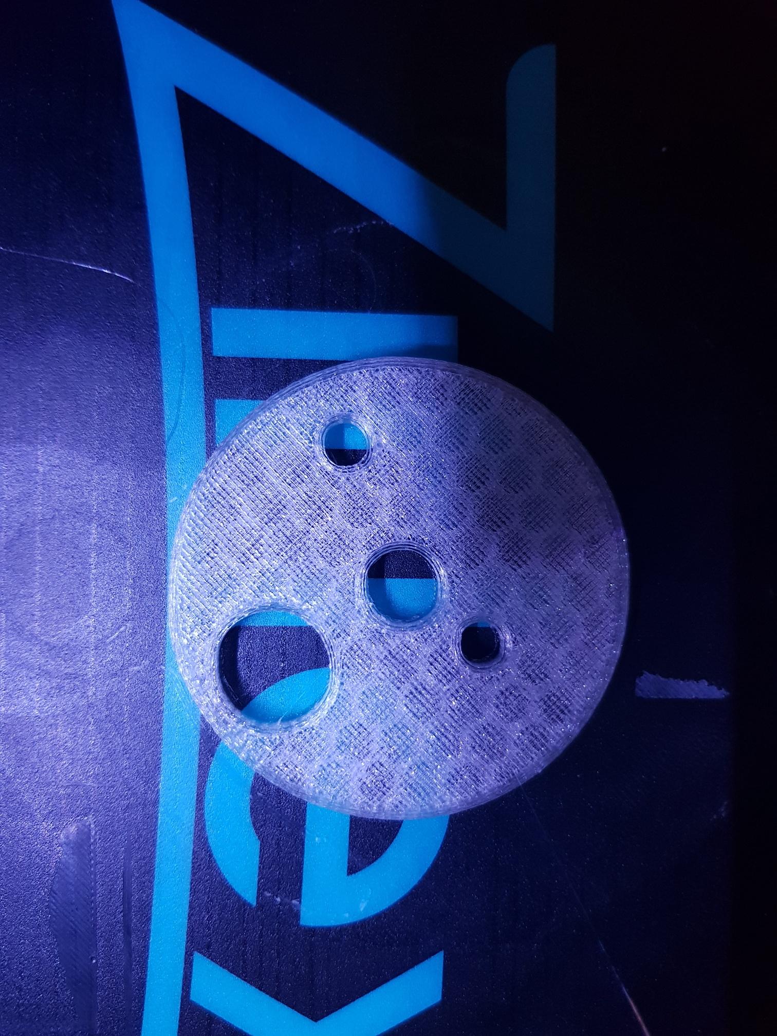

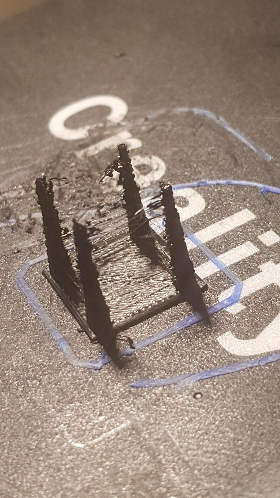

et voici, impression d'une piece de test pour 4 cones, c'est pas terrible... ps: le refroidissement d'origine est retabli, je n'ai plus de soucis de temperature qui degringole -

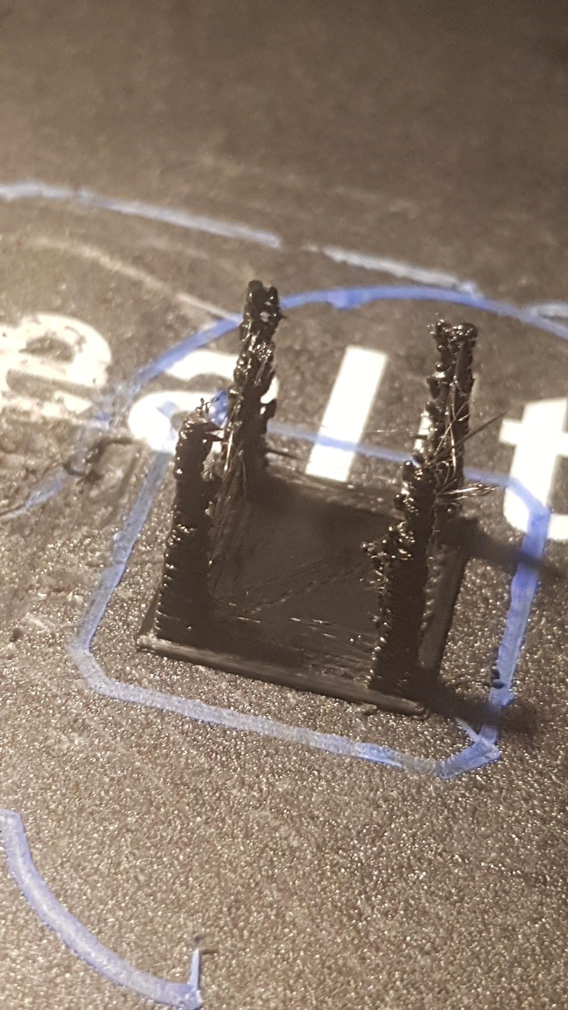

bonjour tout le monde, j'ai ressi a imprimer des cubes en mode vases parfaitement, avec chaque extrudeur j'ai voulu lancer une piece en double extrusion, c'est une cataqtrophe, c'est archi degueulasse.... tout est boursoufflé et en sur extrusion.... j'aimerais bien ne pas etre condamner à imprimer que des cubes en mode vase... -

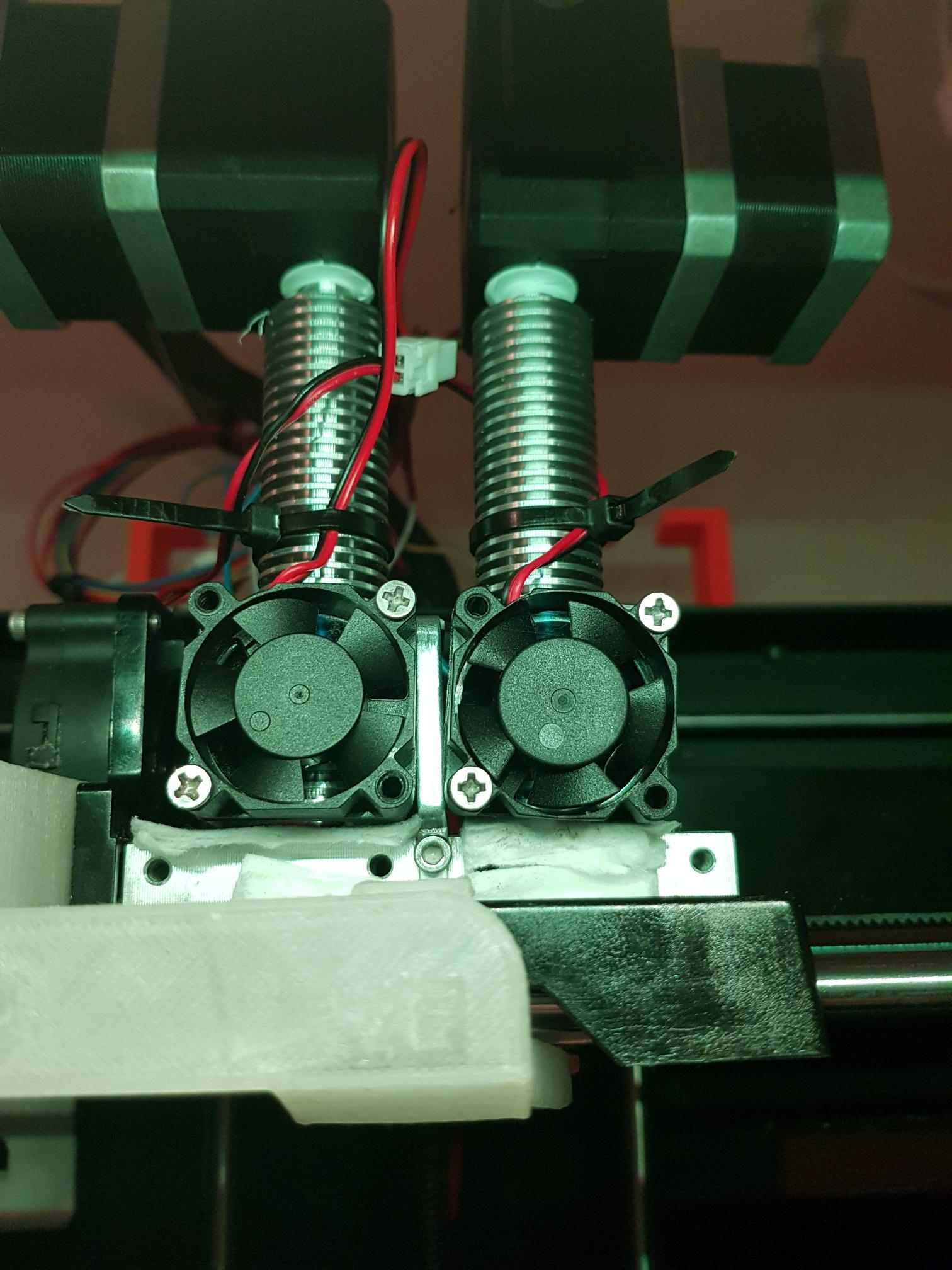

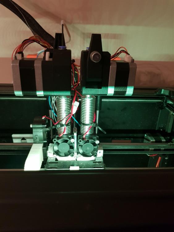

bon, j ai un soucis je ventil trop fort.... et sur la ffcp c'est tout ou rien ma temperature chute de 210 a 185, et n'arrive pas à remonter, j'avais bien remarquer que les cartouches chauffantes d'origine(pourtant neuve), n etait pas puissante je vais devoir dirigé plus bas le flux d'air pour ne pas gener la buse -
aide au reglage du profil sur flashfroge creator pro
oui pla, je viens de remonter la ventilation,je vais refaire l essai , voila ma modif sur l extrudeur de la ffcp -

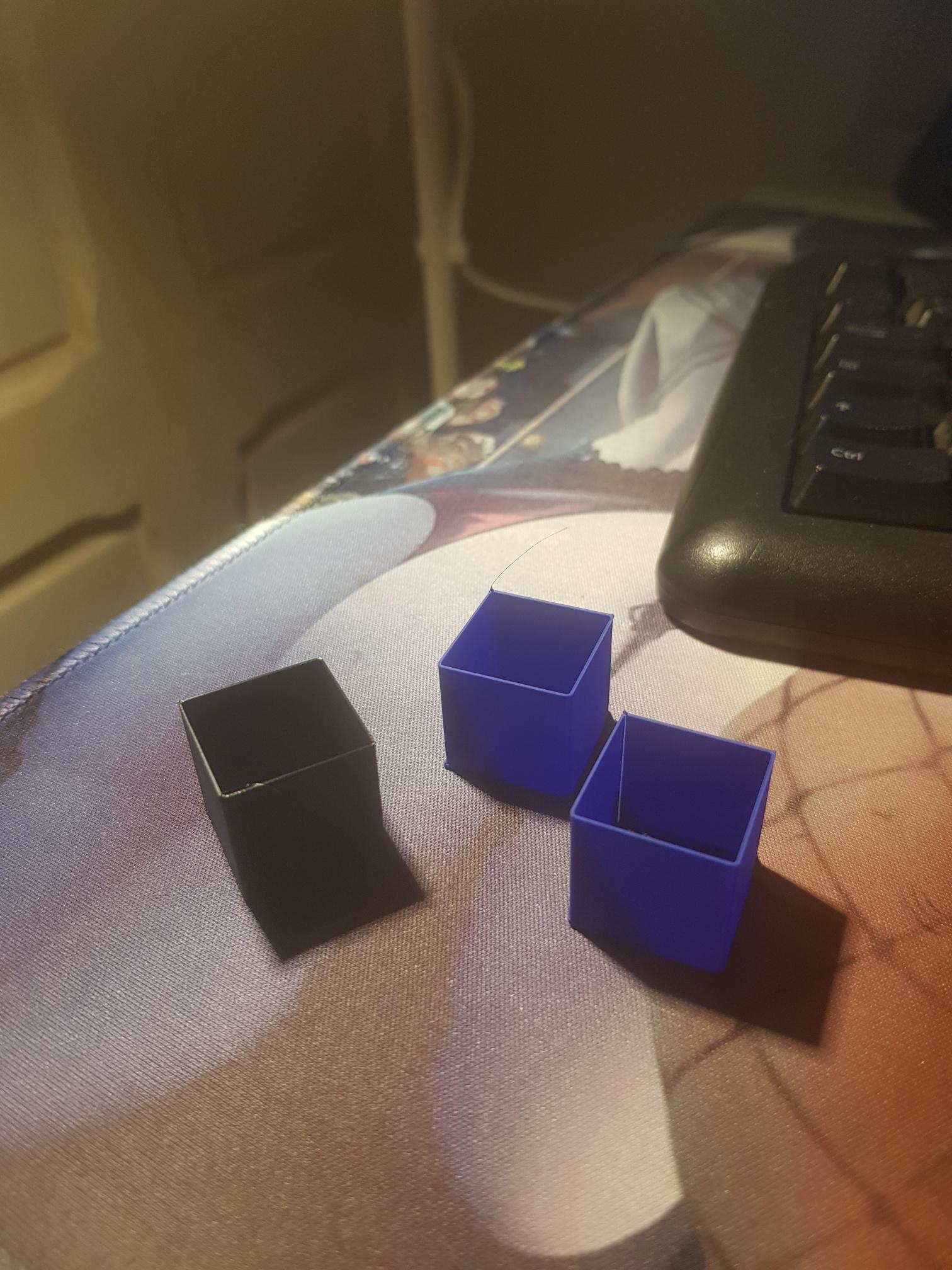

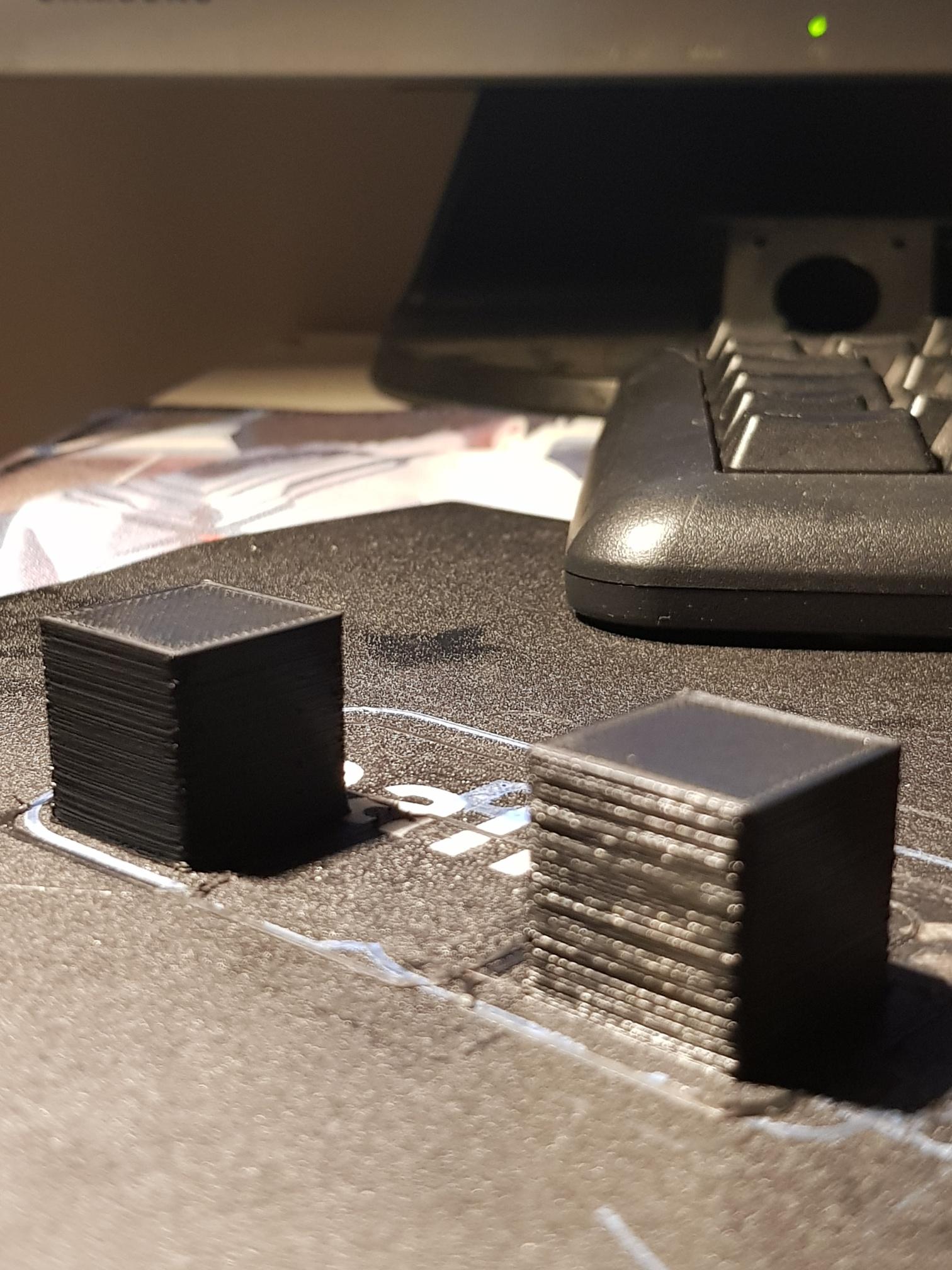

si j'imprime en mode vase, les coins sont impeccable -

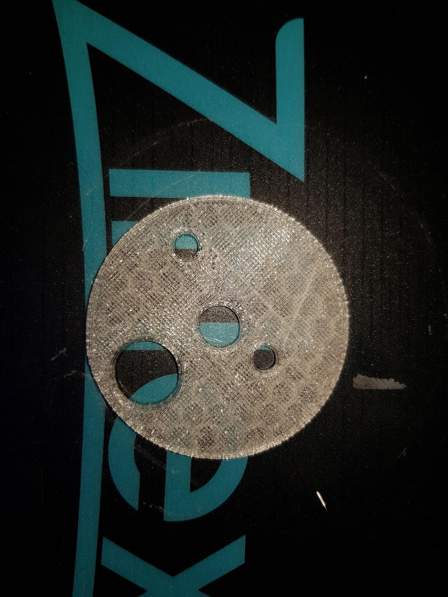

alors voila le resultat le remplissage est mieux, plus coherent par contre, les exterieurs sont pas tres beau.... maintenant impact ou pas, je n'ai pas encore installer le ventilateur, est ce que cela peut etrela cause? ou pas completement?
