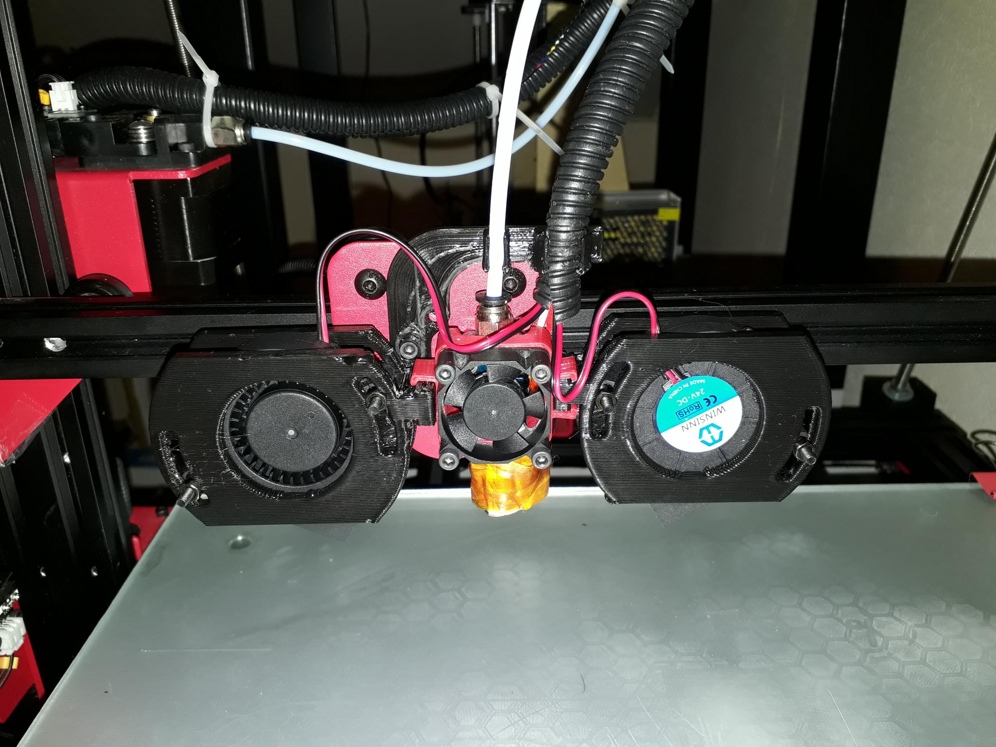

C est encore loin d être optimisé mais pour le moment ça fonctionne. Il y en a des bien mieux à dispo sur le forum qui ont étés dessinés par @deamoncrack -

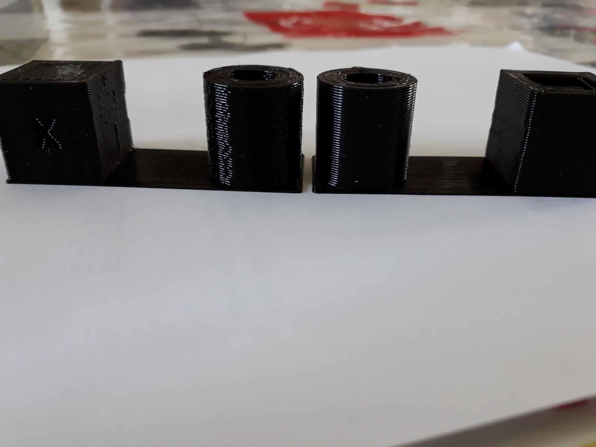

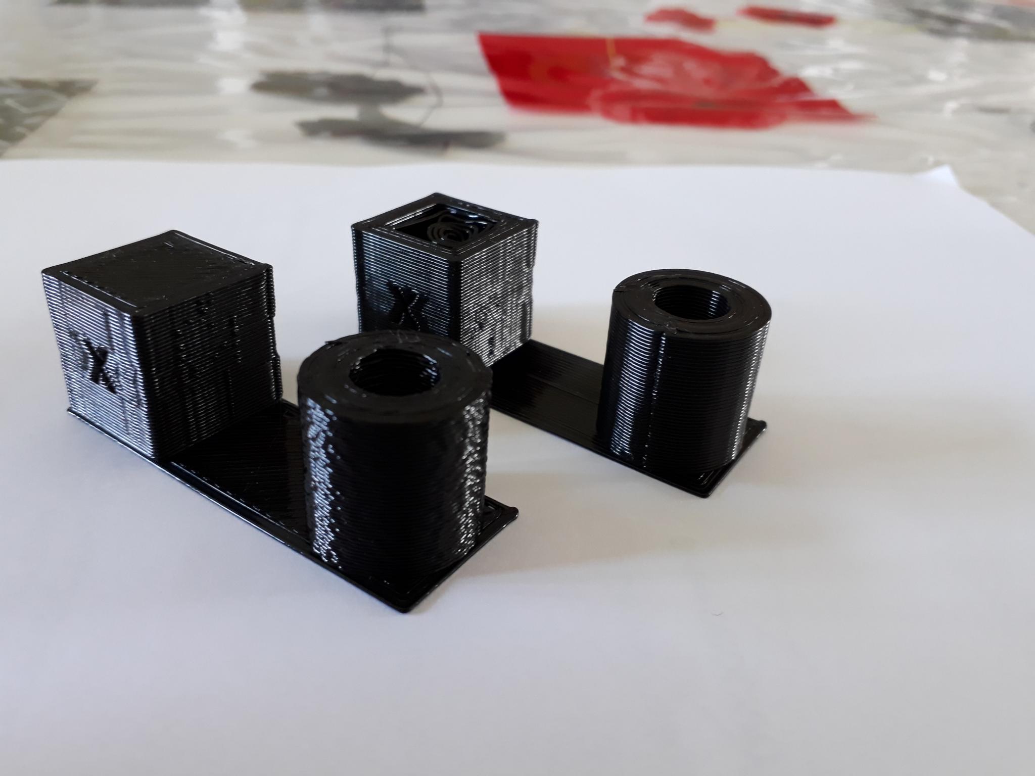

Vous n'avez jamais de soucis de warping des bords de la pièce sur le coté qui est en face du ventilateur ? C'était quelque chose de récurent sur la mienne sur les surface fines et dans le vide comme celle de la pièce de @jp73. Sous l'effet du ventilateur, le plastique se contractait et remontait. J'avais contourné en diminuant la puissance de soufflage. Depuis que j'ai changé le système de ventilateur, je n'ai plus ces soucis. Après, je reste débutant donc je n'apporte que mon expérience et mes hypothèses. -

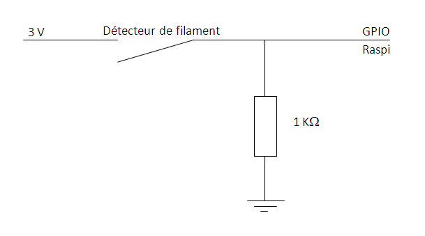

Bonjour, Je rencontre un souci avec mon Octopi et le pluggin Enclosure qui détecte un fin de filament et se met en pause alors que le fil est bien en place. Je ne trouve pas d'où vient l'erreur. J'ai par ailleurs mis en place des interrupteurs pour allumer l'imprimante, l'éteindre, gérer les leds et reprendre une impression après un pause sans souci. Voici un schéma du montage que j'ai réalisé : Dans l'interface du pluggin, j'ai choisi pour input pull résistance : "PullUp" et en signal :"Fall" étant donné que l'interrupteur est fermé quand le fil est présent et que ce que l'on détecte, c'est le moment où l'interrupteur s'ouvre et que le courant chute (mais peut être que je me goure). Le système fonctionne très bien, quand je retire le fil, ça se déclenche, quand je le remet et que je renclenche, ça repart MAIS de temps en temps, ça s’arrête tout seul ... Si je dois donner une fréquence, c'est de l'ordre des 2 minutes mais je n'ai pas l'impression que ce soit régulier. En regardant dans le log du raspi, je vois que c'est bien le pluggin qui donne l'ordre d'arrêt ... Je pense qu'il y a un règle simple d'électronique ou d'utilisation des GPIO qui me fait défaut, si vous pouvez m'aider ça serait apprécié car je ne trouve pas.

J'ai remarqué sur certaines impressions que le plastique déposé, sous l'effet de la ventilation, se recroquevillait légèrement conduisant, couche après couche à former un obstacle sur lequel ma buse allait taper et donc décrocher ma pièce. Typiquement les arches en rondis du benchy. Les deux axes d'amélioration que j'ai utilisés sont de réduire la puissance de la ventilation (ou la changer pour qu'elle ne vienne pas que d'un coté) et le second de mettre un radeau pour que ma pièce sont bien scotchée sur mon plateau. En espérant que ça t'aide.
