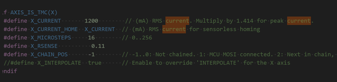

  1. Bonjour a tous je rencontre des problemes de chauffe moteur (a mon sens ?) avec la configuration suivante : Imprimante type U20/CR10 (300/300/400) dans un caisson (ca monte a 32° dedans) (tout mes axes coulissent parfaitement sur mes rails tout est nickel) Skr 1.4 turbo + tmc2209 uart. (Les drivers sont ventilé et tournent entre 38/42° ) Moteurs (avec dissipateurs) : X / Z / Z2 (deux drivers pour les Z) : Hanpose 17HS8401 1.8A Current a 1000ma Y Hanpose 17HS6401 1.7a 1000ma E Hanpose 17hs4401 1.7A 950ma Bon dans cette configuration je limite un peu la casse je tourne entre 45 - 50° (mon Y a 1100ma est monté a 60° ) Je me questionne, passé sur d'autres drivers peut être ? TMC5160 ? (je dis que c'est pas vraiment utile dans le sens ou j'enverrai le mm courant aux moteurs ? ) Ventiler mes moteurs ? (honnêtement foutre des ventilo sur tout mes moteurs ! ca me gonfle un peu Extraire l'air chaud du caisson ? jj'ai fais un test porte ouverte ca change pas des masses. Je trouve ma vref relativement basse pour ce genre de moteurs, j'ai lu sur plusieurs sujet que ces moteurs était plus silencieux (et c'est le cas) et qu'ils avaient tendance a moins chauffer ... Les TMC encaissent 2A, je devrais être capable d'avoir des vref plus élevées que ca sans pousser les moteurs a leurs max no ? Ce qui m'étonne c'est d'avoir fais quelques test de 1000ma a 1500 et les temp étaient pas beaucoup plus élevées. Si j'extrude un peu fort le moteur claque un peu, je trouve que mes axes avec cette vref sont un peu mou du *** Je test actuellement, j'ai pas l'impression d'avoir de perte de pas. Je loupe un truc ?

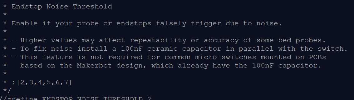

  4. Bonjour Alors je viens d'avoir le prob, c'est un soucis d'interférences. Deux solution : Software : Activer : //#define ENDSTOP_NOISE_THRESHOLD 2 Attention c'est normalement efficace mais ca réduit la précision (c'est indiqué juste au dessus de la ligne) Hardware (la plus efficace) : souder des condensateurs céramiques 100nF en para sur les endstop (exemple : https://www.amazon.fr/gp/product/B07Y7PHY91/ref=ppx_yo_dt_b_asin_title_o01_s00?ie=UTF8&psc=1 ) Voir bas de page. https://marlinfw.org/docs/hardware/endstops.html

  7. Tout fonctionne nikel, j'ai mis les condensateurs, préférable de regler le problème en hardware, bref. Par contre en cours d'impression sur le TFT35 impossible de modifier le flow et les autres param en cliquant dessus. Il faut passer par More ... pas très intuitif.
  8. Ok thanks ! Bon je suis obligé de diviser mes steps/mm par deux je pige pas .... J'ai utilisé le dernier bugfix ... un bugfix bugué pas debugué ? C'est bon trouvé ... Donc en fait c'est un problème d'interface chaise clavier ... Je suis un gros débile et j'ai oublié de redéclarer mes drivers dans ma nouvelle compil ... Bon par contre après quelques recherches, je n'ai pas fais attention si c'est dit plus haut mais en activant : #define ENDSTOP_NOISE_THRESHOLD 2 Mes endstops fonctionnent ... Bon je vais recevoir les condensateurs, je les gardent sous le coude ... A voir si ca affecte le BLtouch ...
