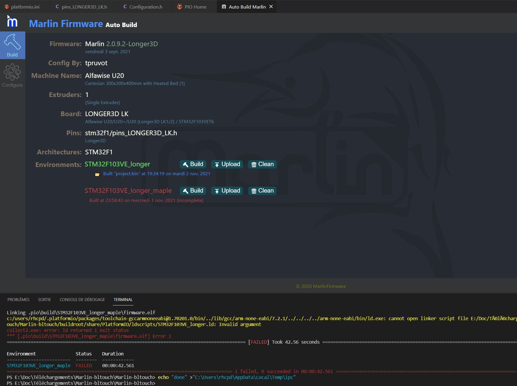

Bon!!! Il y a du nouveau ! Mon problème du bltouch est résolu effectivement ca venait bien de ma compilation. En faisant avec la version maple, et en le déplacant à la racine de mon lecteur, la compilation fonctionne, et !! mon bl touch réagit normalement ! Par contre j'ai une autre question. Vu que par défaut quand j'ouvre le zip, dans plateformio.ini il y a : default_envs = alfawise_U30 Je l'ai remplacé par alfawise_U20 et décommenté la ligne : #define U20 dans Configuration.h. Cependant, dans auto build marlin avant de compiler il me dit que les dimensions sont tjs en 220x220x250 J'ai donc un peu fouillé et commenté les lignes suivante (sans trop savoir si c'est bon) : #define X_BED_SIZE 220 #define Y_BED_SIZE 220 #define Z_MAX_POS 250 Là auto build marlin m'indique bien les dimensions 300x300x400. Sauf que quand je fait un home, le plateau ne bouge quasiment pas sur son axe. Ai-je loupé quelque chose ? j'imagine que oui ! -
[Dev] AlfaWise U20x-U30 : Marlin 2.x (firmware alternatif)
rhcpdu13 en réponse au topic de CacaoTor dans Alfawise / Longer3D
D'accord, je referais des tests ce soir, mais il me semblait qu'il y avait le choix dans marlin auto compilation, mais je peux me tromper Edit : Bon voici ce qu'il se passe en screenshot : J'ai donc un message d'erreur collect2.exe: error: ld returned 1 exit status à la fin de la compilation, tout le reste semble ok -

Hello, Ah d'accord, effectivement moi je compilais avec le "classique" enfin pas maple. J'avais essayé 1 fois mais la compilation se terminait en echec avec une erreur sur un fichier .exe (je pourrais te dire en rentrant ce soir) si tu as une astuce pour compiler avec maple, une démarche a faire... Je suis preneur -

Bonjour à tous !! Je voudrais migrer mon marlin v2.0.7.2 vers la nouvelle version en date v2.0.9.2 Je possède le matos suivant : - alfawise u20 v07 - lcd 1.2 - Bl touch 3.1 - fang daemoncrack J'ai repris la branche dev de @epsylon3 que je remercie ! mais je rencontre un petit souci avec mon bltouch. Celui ci clignote bien 2 fois à l'allumage, mais dans le menu bltouch il ne réagit à aucune commande (tout fonctionnait avec l'ancienne version de marlin). Si je tente un autohome, ou un autoleveling, lors du palpage de l'axe z, le bltouch ne se réagit pas, et le z descend à l'infini. J'ai cru comprendre qu'il fallait définir le bon "port" mais je n'arrive pas à trouver la bonne ligne de commande pour ça. Est-ce qu'une âme charitable pourrait m'aiguiller ? Merci par avance ! Configuration.h Configuration_adv.h platformio.ini pins_LONGER3D_LK.h pins_LONGER3D_LK.h platformio.ini Configuration_adv.h Configuration.h -
