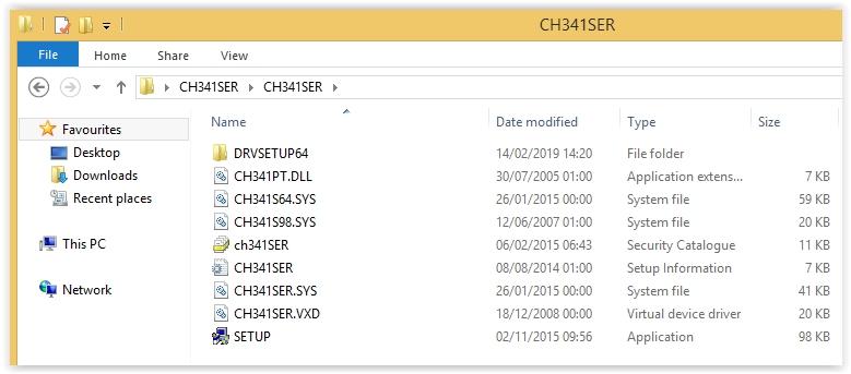

  6. Compléments : Lors de la connexion PC--Imprimante, si le pc demande l'installation d'un driver "geetech" (ex: CH341SER - CH340 ) 1) telecharger ta version de drivers au format ZIP 2) extraire les fichiers du zip 4) Ne pas utiliser .EXE , ni SETUP 3) faire pointer la recherche du driver vers le dossier (desktop\CH341SER\CH341SER\ ) - voir l'image ci-dessous 4) accepter et installer le driver voici l’entête du fichier CH341SER.inf (exemple valable au 15.02.2019) CH341SER.INF ; Driver for CH341 (USB=>SERIAL chip) V3.4 ; WDM&VXD for Windows 98/Me/2000/XP/Server2003/Vista/64bit Vista/Server2008/Win7/64bit Win7 ; Copyright (C) W.ch 2001-2014 RMQ : il est bien entendu que tu aura auparavant: + installé le firmware sur la carte SD et tenter de démarrer l'imprimante avec la carte SD (quand le modèle le permet) + le montage de ton imprimante (nappe électrique , vis de connections,serrage écran LCD , état de la carte (trace de coupure PCB, pistes coupées,...) + le bon état du câble USB entre ton PC et l'imprimante + attention aux droits administrateurs sous Windows lors de l'installation des logiciels ainsi que l'architecture x32 ou x64 ou les deux RMQ 2: + éviter l'utilisation de Windows 10 (de nombreux sites industriels sont encore sous win98 ou XP , et cela fonctionne très bien ) + je te joint le fichier CH351SER.zip (le site est très , très long à charger) + je te remet le lien des drivers "geetech" : http://www.geeetech.com/forum/viewtopic.php?f=21&t=60612&p=81974#p81974 CH341SER.zip

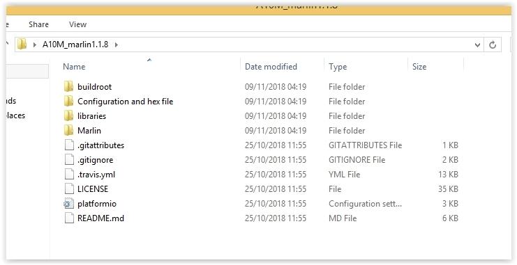

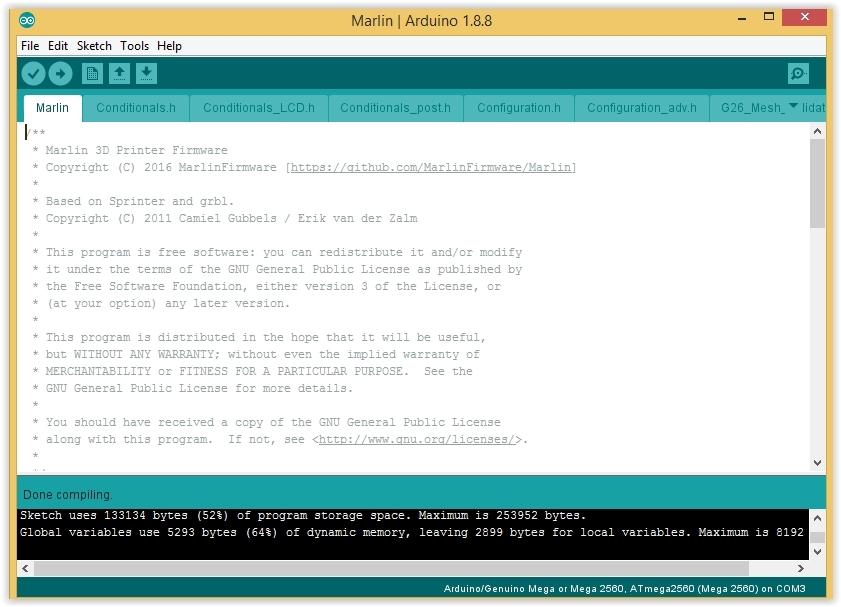

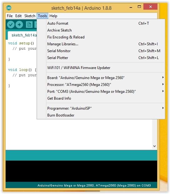

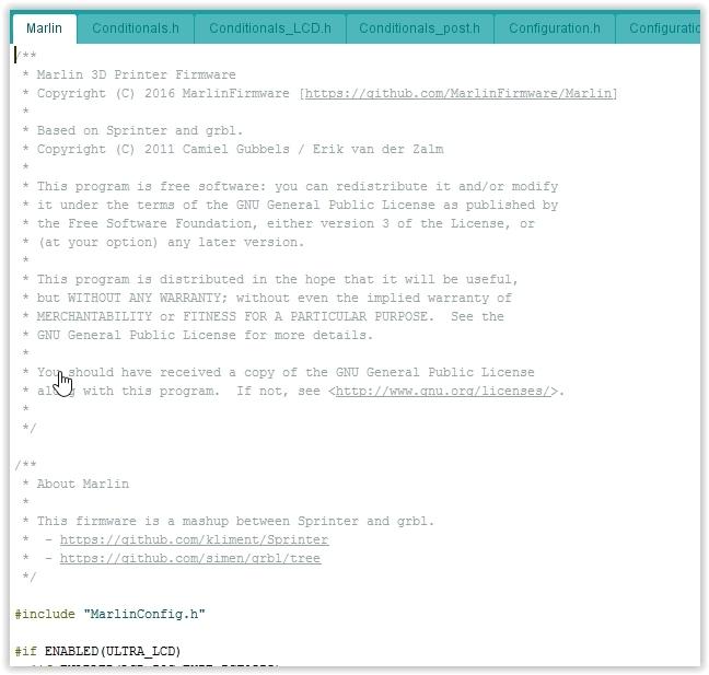

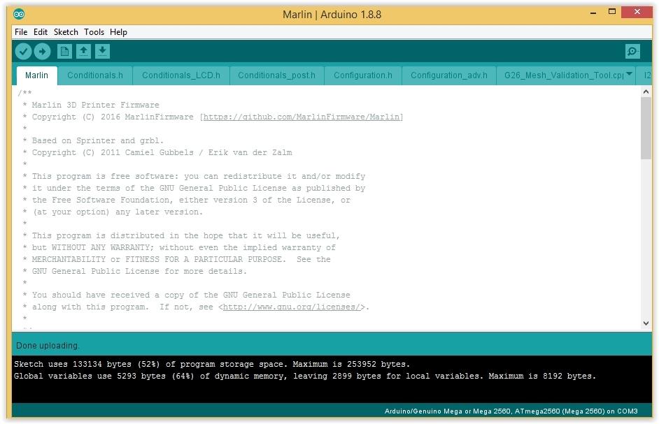

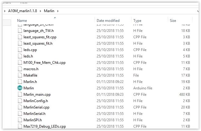

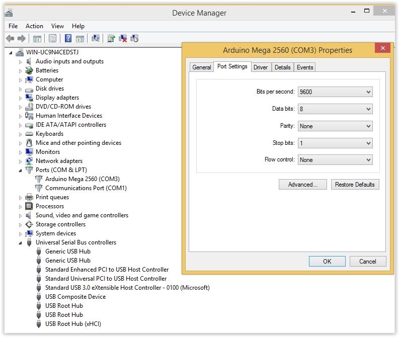

  7. bonjour , je viens de refaire ta procédure sur une VM avec win8.1x64 pro + Arduino mega2560 r3 + câble USB (je l’utilise tous les jours donc je sais qu'il est bon). 1) j'ai rien installé comme drivers supplémentaires 2) j'ai installé Arduino IDE 1.8.8 3) j'ai regardé les infos dans device Manager 4) je n' ai modifié aucun paramètres de vitesse (baud) - tu peux voir mon Arduino mega 2560 sur le port COM3 - et rien d'autre. 5) j'ai téléchargé le fichier A10M_Marlin_1.18 chez geetech dans IDE Arduino 6) j'ai configurer la liaison avec mon mega 2560 6) j'ai ouvert le fichier Arduino.ino dans ce dossier 7) puis vérification (1er bouton en haut) dans l'ide puis téléversement dans l’Arduino ==) transfert sans problème Donc cela marche , je n'ai pas win10 , ni de geetech mais la démarche est la même ; donc il faudrait : 1) désinstaller ton Arduino ide 1.0.1 2) désinstaller tes drivers geetech puis redemarrer le pc 3 ) faire la procédure ci-dessus
