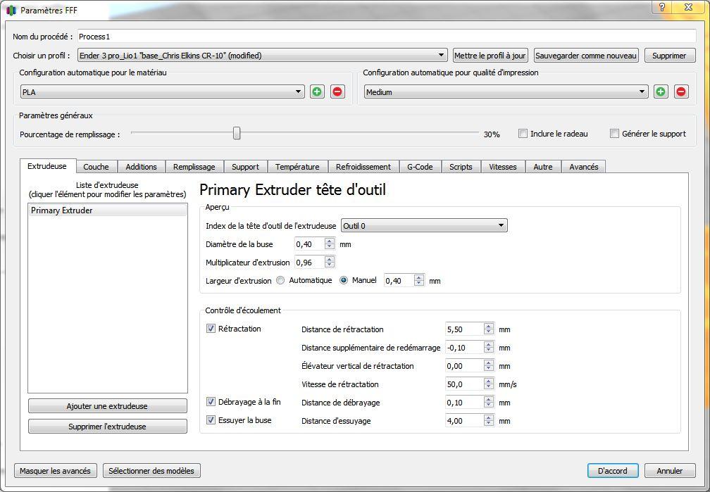

  4. Ouais le 'concert' j'ai enlevé des notes, le temps que je comprenne ce que c'était, comme dit j'ai repris un profil. Rétraction , 5 mm j'ai encore un peu de stringing, a partir de 5,5 ça va .... Pour la vitesse j'en sais rien, lol ça change quoi 30, 50 ou 80 mm/s ... J'avais lu que plus c'est rapide mieux c'est , tant que l'extrudeur supporte ^^

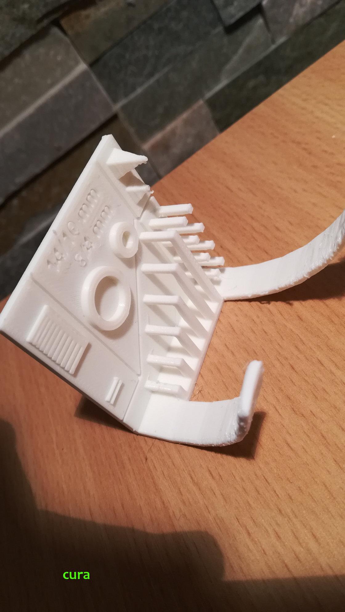

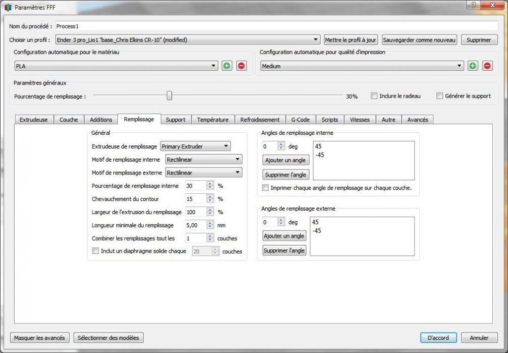

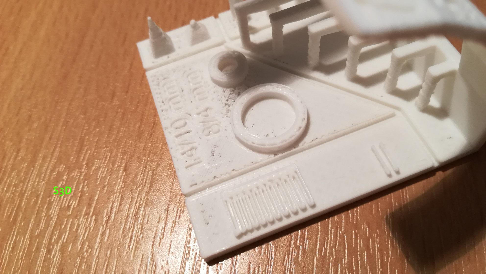

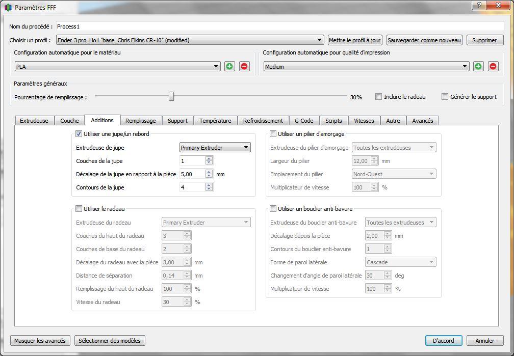

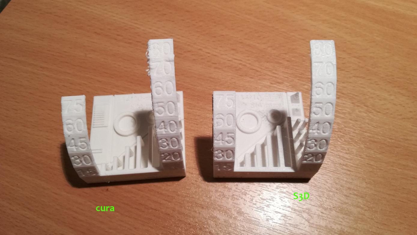

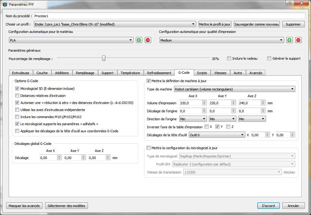

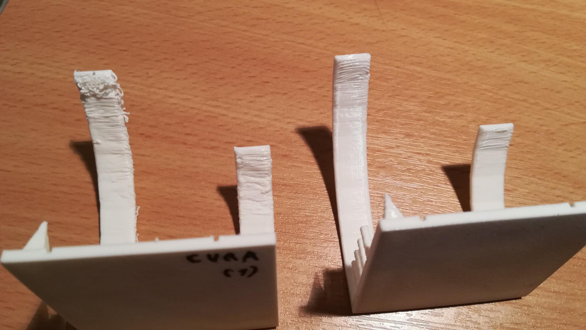

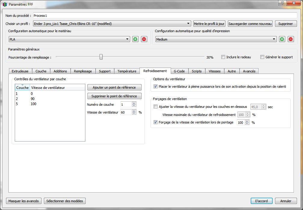

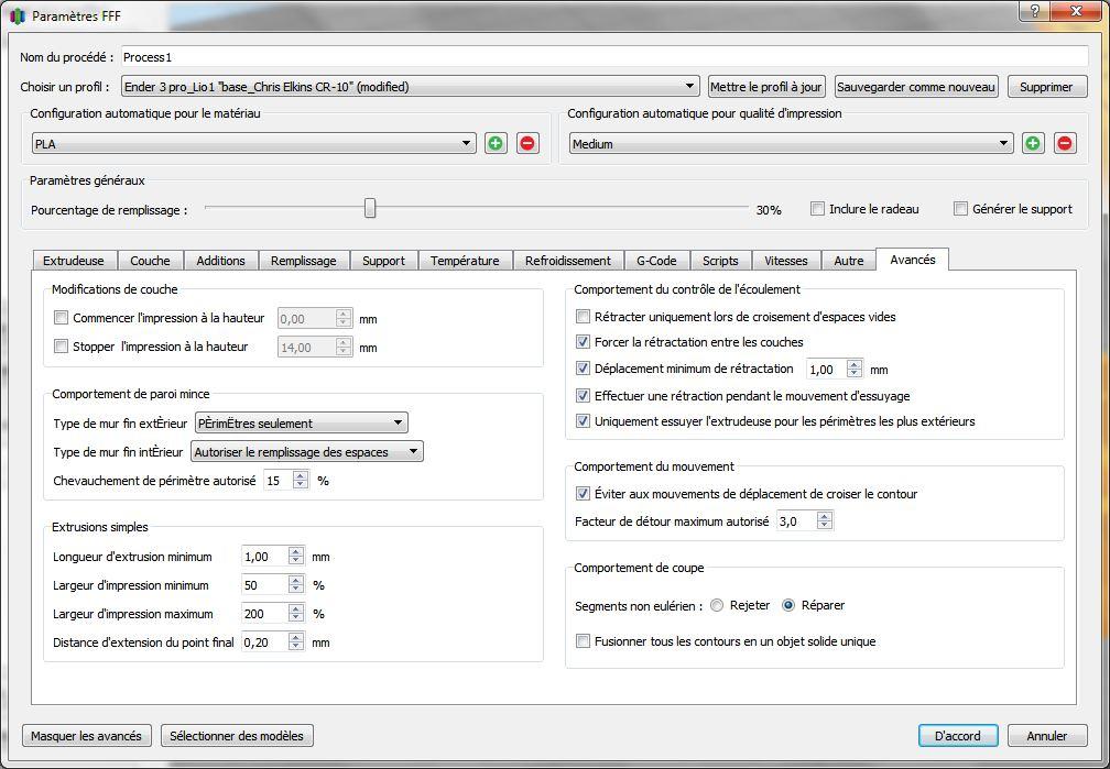

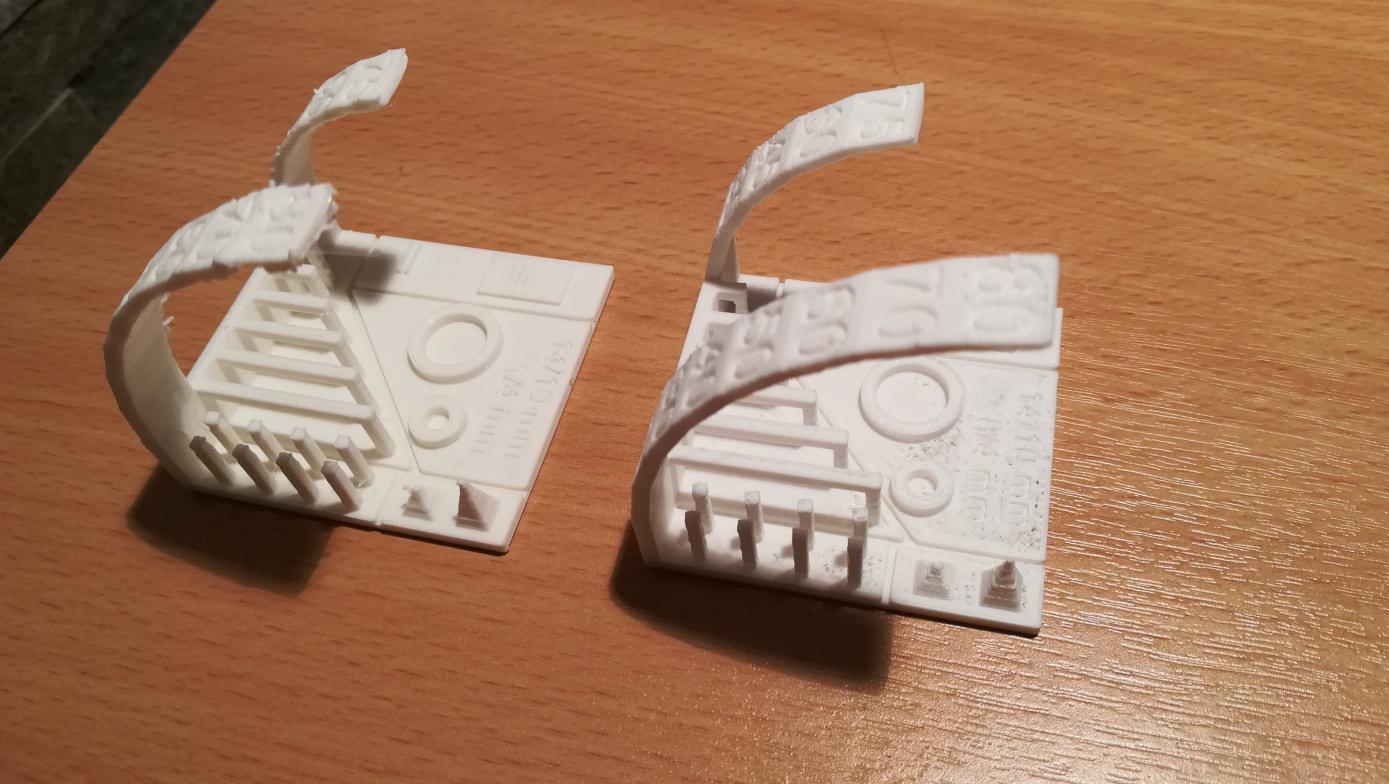

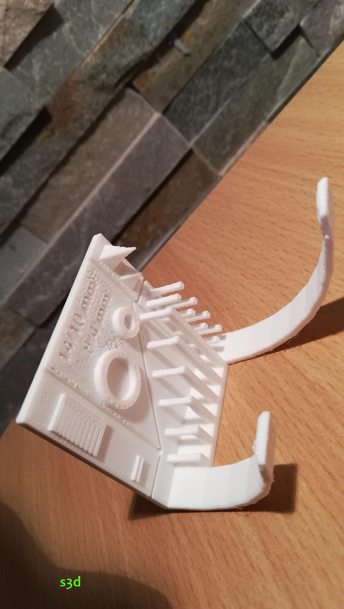

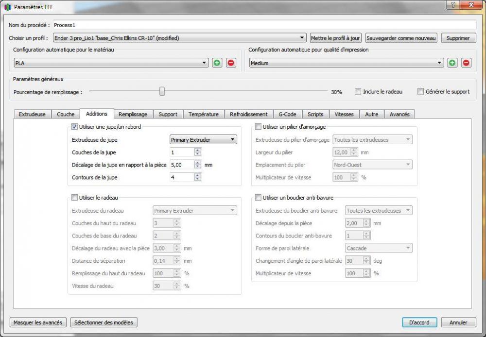

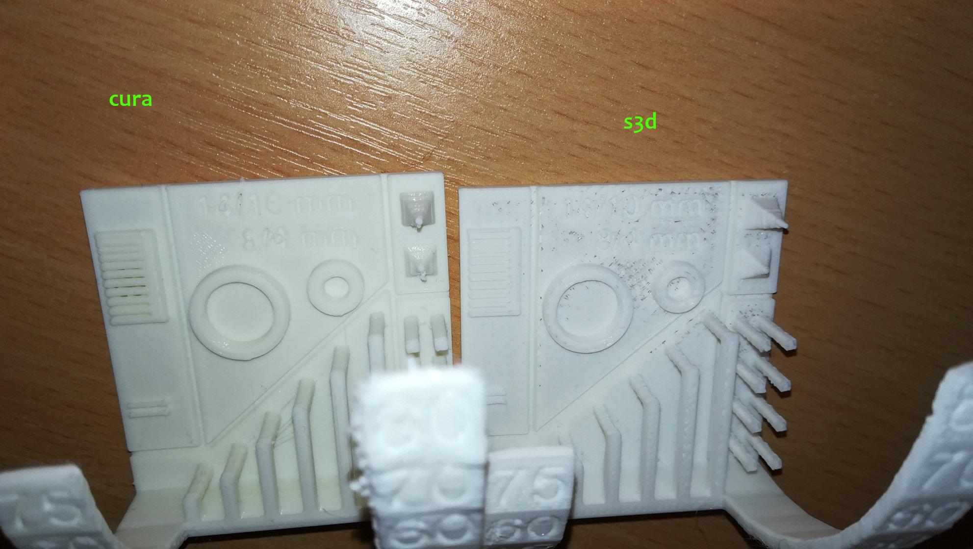

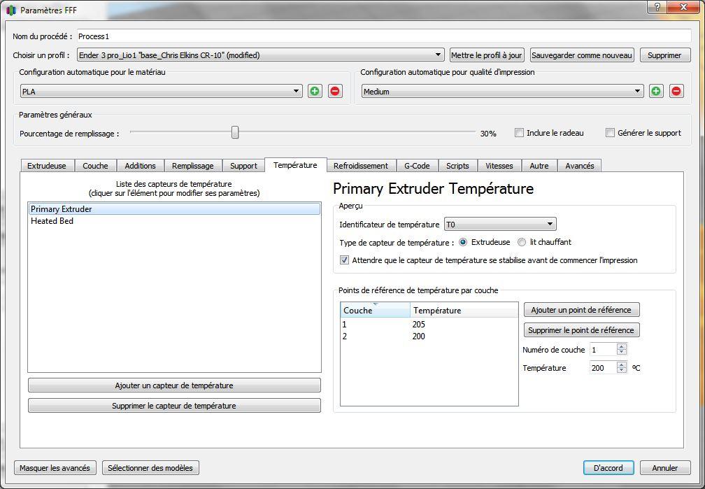

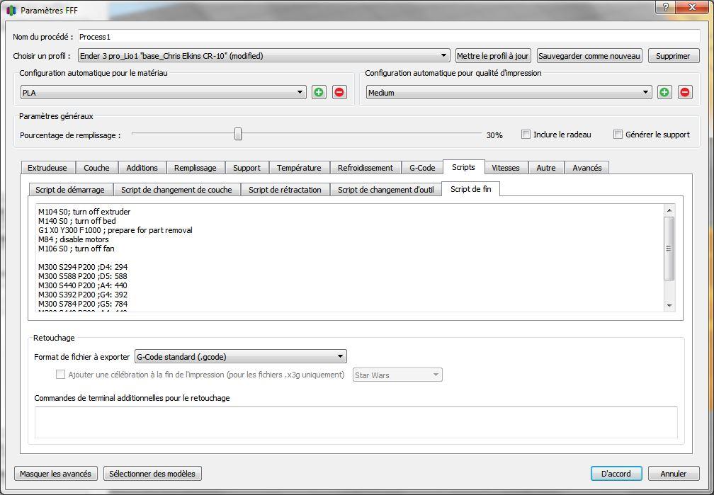

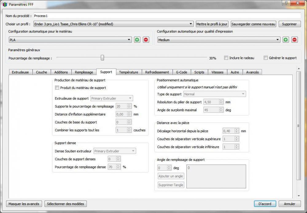

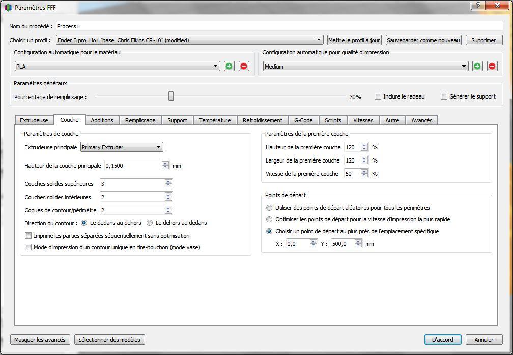

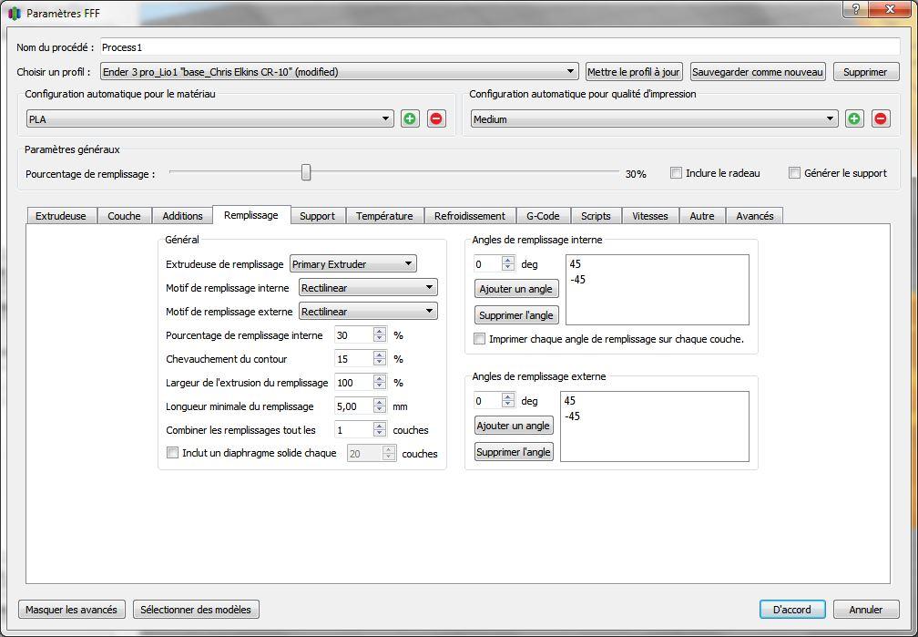

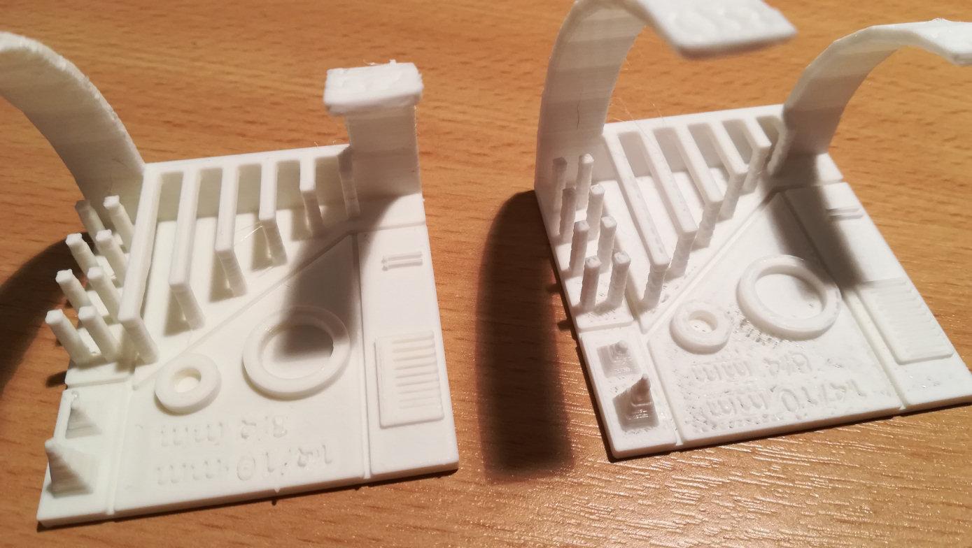

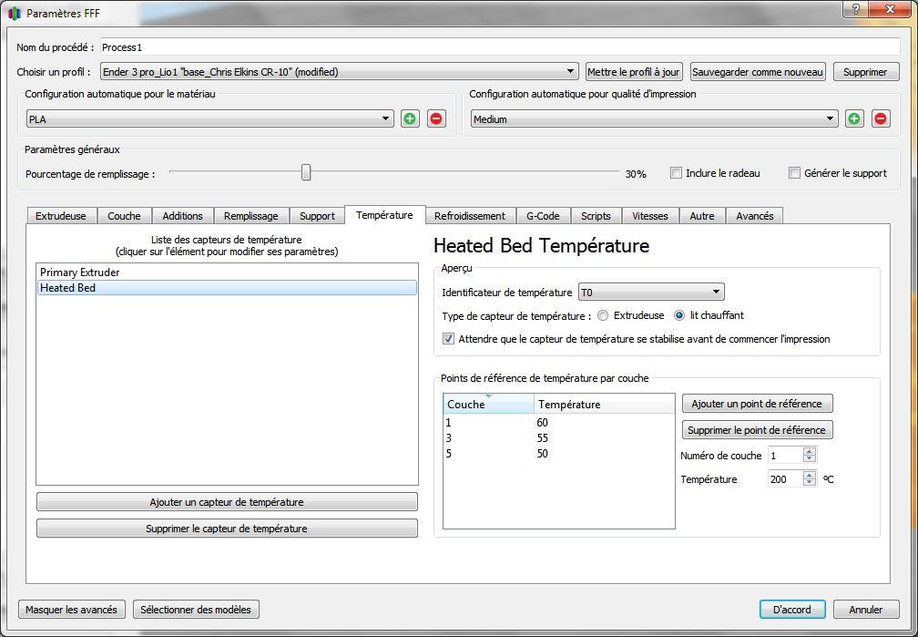

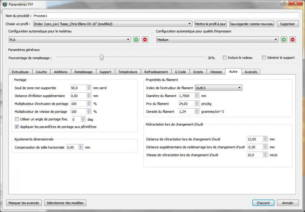

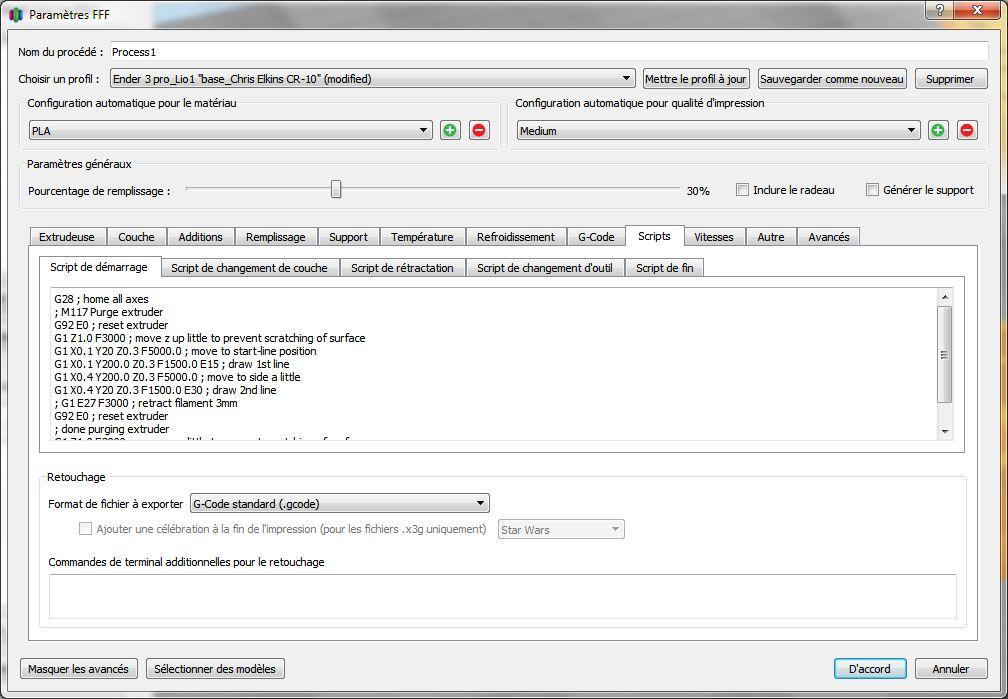

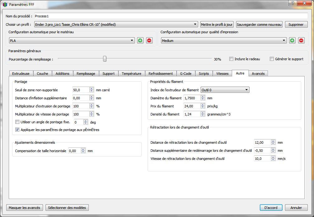

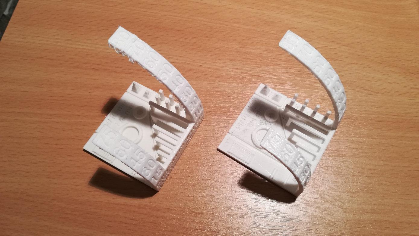

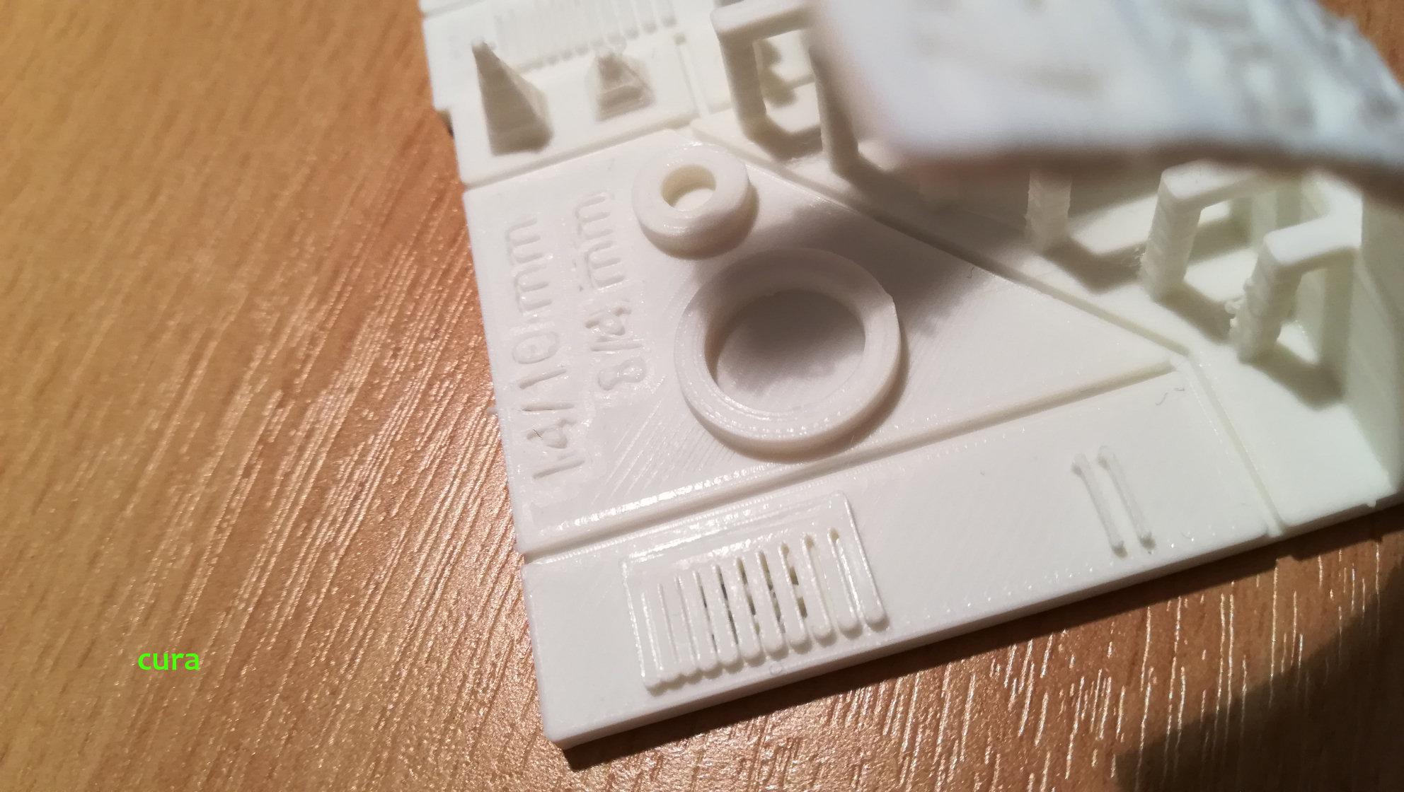

  5. Bonjour, je m'excuse d'avance je sais que ça va être long, merci à ceux qui lirons et se prendrons la peine de regarder. Depuis quelques temps sous Cura 3.6 (puis 4), avec les réglages de base un peu modifié j'étais plus ou moins content de mes résultats, et je me suis décidé à tester Simplify3D. J'ai galéré à trouver un profil FFF de départ pour ma Ender 3 pro, et finalement je me suis basé sur le profil CR10 de Chris Elkins dont j'ai adapté certains paramètres. J'ai imprimé le petit benchi en photo (PLA arianeplast), et voilà le résultat. [voir photos, test cura 3.6 toujours à gauche, et le même avec S3D à droite] Grosso modo : celui avec S3D m'a l'air beaucoup plus 'fin', plus précis, moins 'pâteux', en revanche il manque de la matière à plusieurs endroits, et du coup il est top dans la finesse, mais même les petites tours ne sont pas propres, alors qu'avec cura elles sont quasi nickel. Par contre les angles de porte à faut, cura c'est beark, S3D à coté mais waouh. C'est pour ça je ne pense pas qu'il s'agisse d'un problème de débit "permanent" mais plutot lié à la rétraction. Les diamètres extérieurs des trou test sont OK avec cura et il manque 0,1mm avec S3D (même problème de manque de matière ?) Voilà, je vous laisse regarder de près les photos (bon j'ai pas de studio photo dsl). J'aimerai bien rester sous S3D mais visiblement j'ai quelques paramètres à affiner, et je ne sais pas lesquels, c'est là que je sollicite votre aide A la vue du benchi et de tous mes paramètres d'impression en capture d'écran, sur quoi puis-je jouer pour avoir un résultat le plus impec possible avec S3D ?
