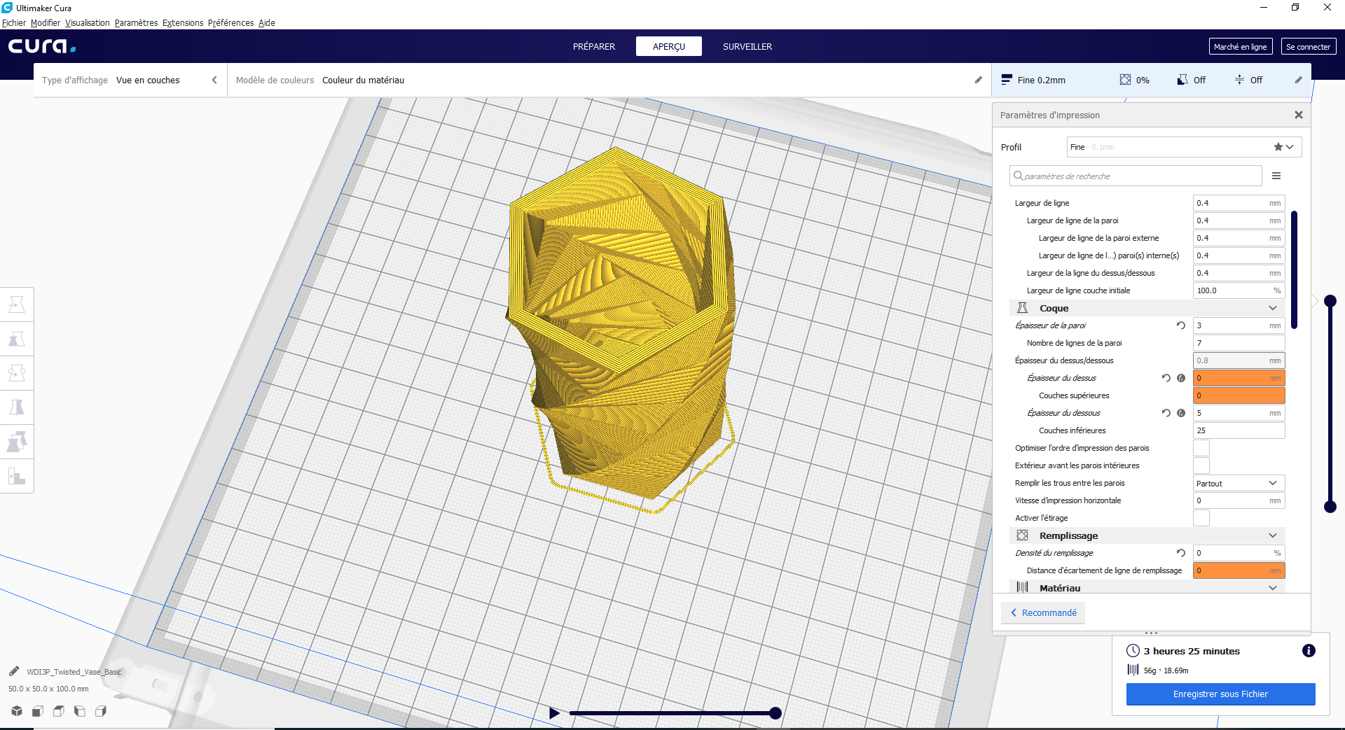

Salut ! Personnellement je n'utilise pas le mode "spiraliser" (sur cura) je préfère mettre le remplissage à 0%, mettre l'épaisseur du dessus et le nombre de couches supérieures à 0 et jouer avec "l'épaisseur de la paroi/dessous" pour tout ajuster comme on le souhaite De plus pas besoin de changer de buse et de perdre en précision. J'ai déjà tester d'imprimer des vases avec cette astuce et le résultat est parfait (Bon là j'ai un peu abusé, il est peut être un peu trop... épais )- 13 réponses

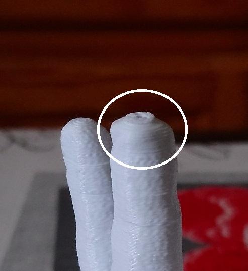

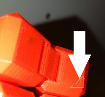

Bonsoir à tous ! Me revoilà avec mes petits problèmes d'impressions ... Donc comme il est écrit dans le titre, j'ai quelques petits problèmes avec mes impressions ... En premier, c'est que mon imprimante ne fini pas ses prints... lorsque l'impression arrive à la fin on dirait que l'imprimante ne prends pas le temps de finir le gcode et s'arrête quelques secondes trop tôt. Sur des petites impressions ça passe c'est par exemple quelques milimètre manquants sur la dernière couche sauf que plus le print est volumineux, plus elle s'arrête trop tôt.. Les photos parlent d'elles même à vrai dire... Sur la première photo (truc blanc) il manque environ 5 mm et sur la seconde on ne voit pas très bien mais la zone dans le triangle n'a pas été finie. Ensuite j'ai un petit problème avec les impressions dans le vide mais une discussion traite déjà du sujet. Aussi j'ai toujours ce petit problème avec la soudure entre les parois et les couches supérieures qui laisse entrevoir des petits trous mais ils sont bien moins flagrants qu'avant donc ça "passe" Enfin j'ai un gros problème avec le remplissage ... Il est chaotique ! Vraiment il est très très moche, il y a des trous partout, j'ai limite des petites tours à la place des lignes prévues. Merci d'avance pour vos réponses, en espérant de nouveau résoudre mes problèmes grâce à votre aide ! Bonne soirée ! -

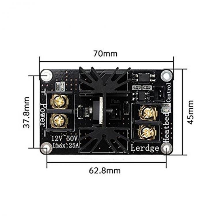

Merci à vous deux pour votre aide, je vais donc partir sur un modèle plus classique de mosfet vu que je n'utilise pas mon bed à des température hyper élevées et sur des périodes ne dépassant pas les 5~6 heures surtout que mon bed ne fait que 220x220 cm. Bonne soirée à vous !
Oui mais c'est que mon imprimante n'est pas très réputée pour ça, il y a eu beaucoup de cas où les prises ont commencées à cramer donc comme l'as dit @lion02, je préfère jouer la sécurité
Bonsoir à tous, Me revoilà de nouveau avec une autre question J'ai récemment remarqué que l'alimentation du plateau chauffant de mon imprimante (Maker Select Plus) se faisait directement par la carte mère et non pas par l'intermédiaire d'un mosfet et donc qu'il y avait le risque que ça la crame. J'envisage donc d'en commander pour mais je me pose encore quelques questions... Est-ce qu'ils chauffent beaucoup et nécessitent donc une ventilation et si oui, j'ai trouvé ces mosfet avec une petite prise pour y brancher un ventilateur mais rien n'est indiqué à son sujet à croire qu'elle sert à faire joli. Si vous avez déjà eu faire à ce type de mosfet, j'aimerai bien savoir la tension qui sort de cette prise. Merci de votre aide !
