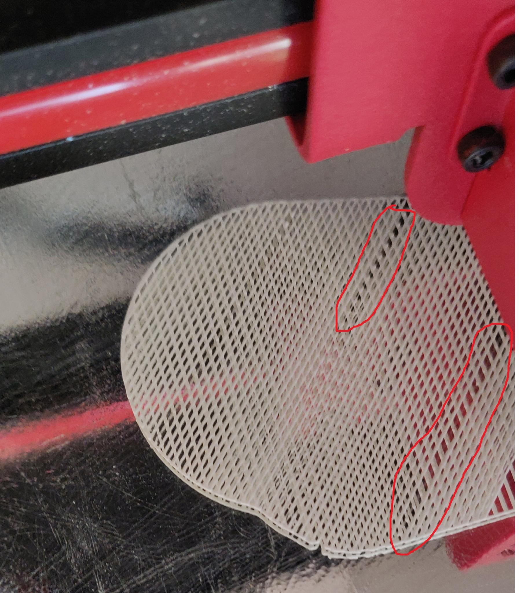

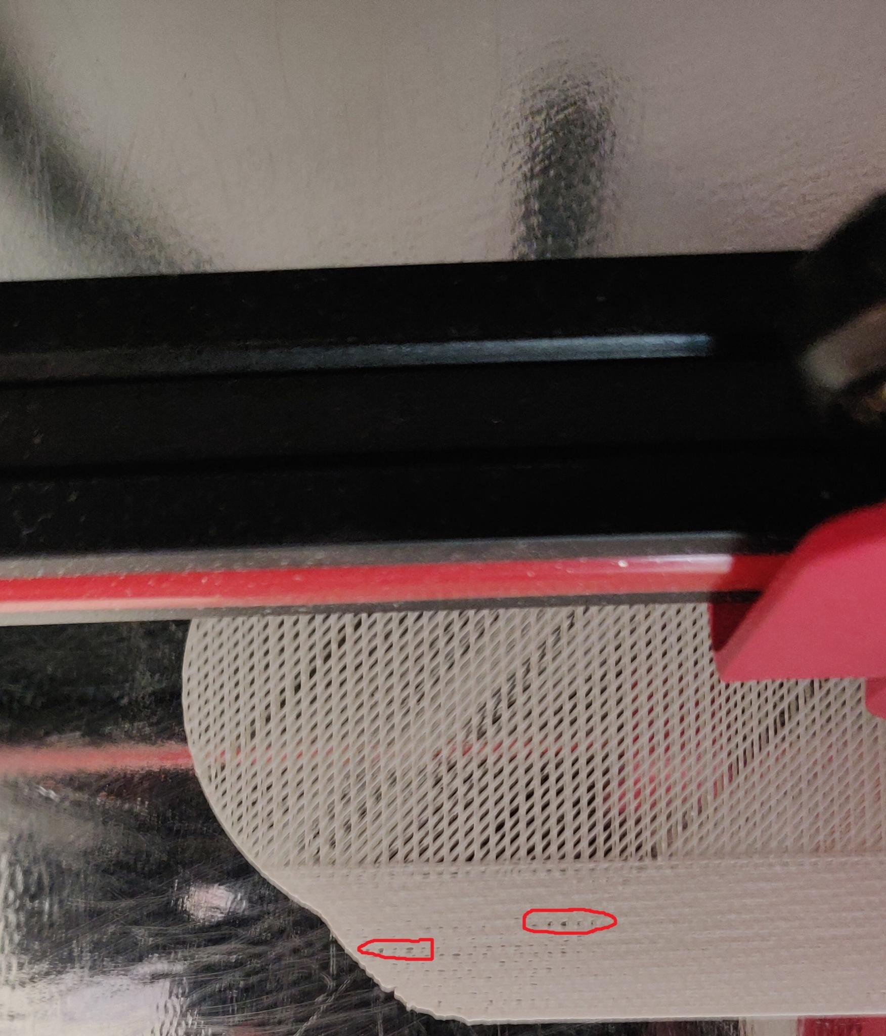

  2. Salut, Je possède une alfawise u20 et après plusieurs mois d’utilisation j’ai voulu changer la buse, je me suis donc renseigné sur les forums et j’ai acheté mes buses : https://www.amazon.fr/gp/product/B07MP7VY6V/ref=ppx_yo_dt_b_asin_title_o07_s00?ie=UTF8&psc=1 Une fois livré, j’ai installé une buse, refait mon leveling et j’ai calibré l’extrudeur, mais toutes mes impressions sont des échecs, elle s’effiloche toute, comme s’il n’y avait pas assez de filaments qui sortait de ma buse… J’ai ensuite fait une impression avec un radeau et on peut voir que certaines lignes ne s’impriment pas (voir photo) Est-ce que quelqu’un aurait une solution a mon problème ? et ai-je pris les bonnes buses ?
  3. salut, après avoir installé mon nouveau plateau et avoir mit de la laque, l'imprimante fonctionne parfaitement merci à tous pour votre aide
  4. d'accord merci, je m'occupe de ça se weekend
  5. D'accord merci, mais Ikea c'est pas la porte a côté es ce que n'importe quel miroir de 30*30 peut aller avec le plateau chauffant ou seul celui de Ikea marchera ? Merci Pascal
  6. après plus d'une heure à essayer faire le levelling, je n'ai tjs pas réussi... à chaque fois au moins un coin est mal réglé... je doit donc acheter un miroir ?
  7. D'accord très bien pour le tutoiement Je la rapprocherais en rentrant du boulot et je te dirais si ça a fonctionné.
  8. j'ai aussi eu un doute dessus alors j'ai essayé d'imprimer de petites impression dans les coins et le problème persiste... et malgré que la première impression à correctement fonctionné vous pensez que c'est un problème de plateau et pas de logiciel ?
