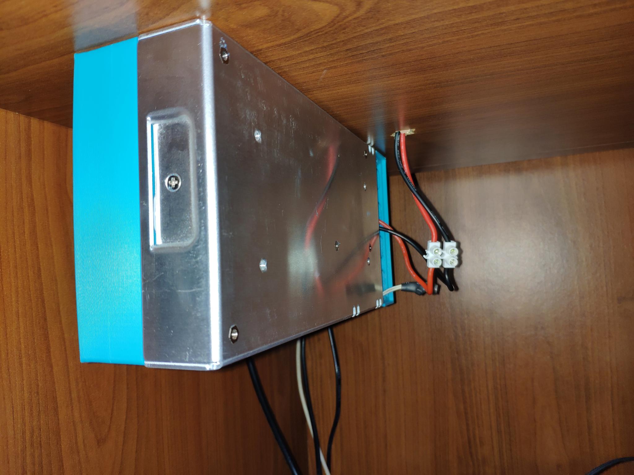

  11. Monter avec un ancien ventilo enermax réglable en vitesses, parfait .

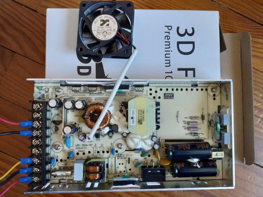

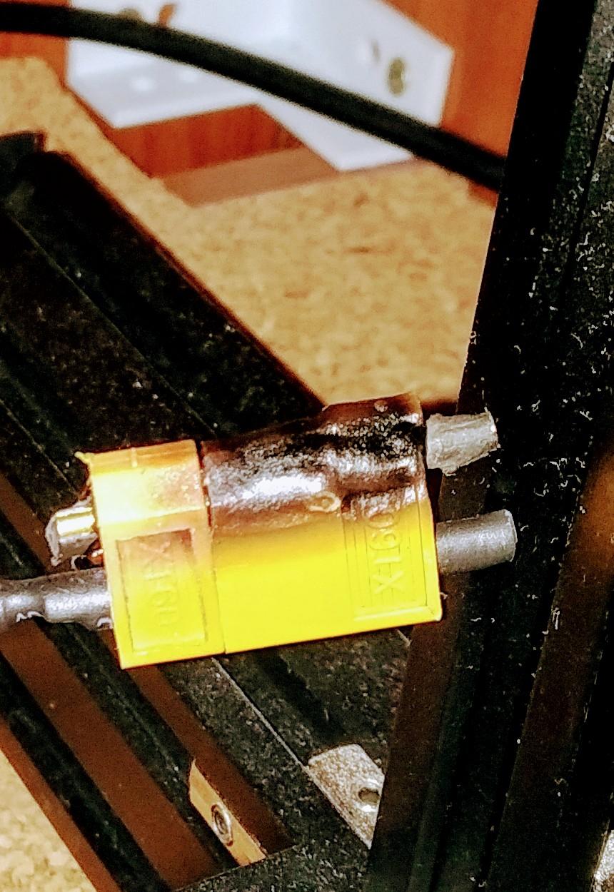

  13. Je me suis imprimé un support pour pouvoir adapter un ventilateur 80 mm en 12 v et en démontant heureusement je me suis aperçu que ça avait chauffé , l'alimentation fonctionne toujours,mais savez vous d'où ça peut venir , impossible à débrancher j'ai l'impression que c'est soudé, voici une photo du câble ainsi que de l'alimentation Mean well pour info sur une Ender 3 pro

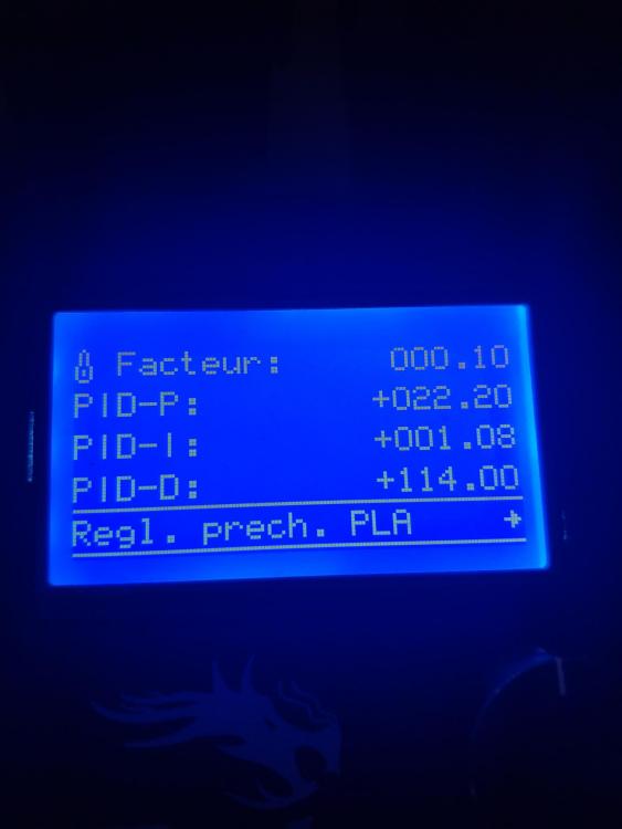

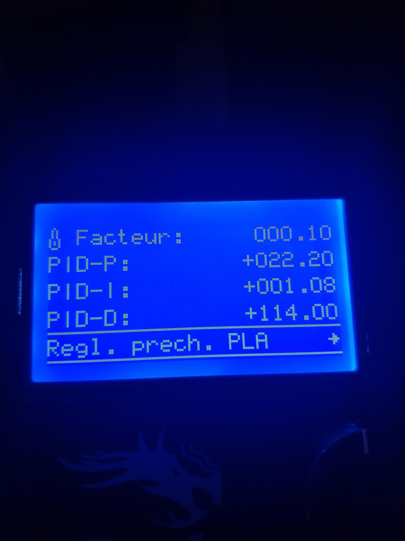

  22. Désolé j'ai pas pu te répondre avant . Oui à l'ecran mes valeurs sont identique à celle de l'écran de l'imprimante , si je demande par exemple dans Pronterface de monter le bed à 60° , ca monte et se stabilise à 60° , si je le demande sur la console de la Ender ça fonctionne aussi mais la commande pour le bed ne fonctionne pas pour le PID (PID Autotune failed! Bad extruder number) comment savoir le bon numero ??? Y a un moyen ?. Sinon j'ai resserré quelque vis et changé ma buse , les prints sont beaucoup plus jolies d'un coup , j'ai testé le petg vu que je n'arrive pas à atteindre les 110° , j'entends souvent dire que c'est mieux que le PLA , ben je trouve pas , peut être que ça résiste mieux à la chaleur et encore j'ai pas testé . J'ai testé la laque c'est nickel , jusqu'à présent j'y allais avec le tube de colle , j'ai réussi à imprimé une tige fileté de 14 sur 143 de haut , donc je vais essayer dans la semaine vu que mon imprimante peut être enfermer, d'imprimer de l'ABS avec la laque avec le max de chaleur que je pourrais lui apporter .
  23. Ok , je ne connaissais pas le @gigui , donc j'ai fais quelques recherche entre temps , ce n'étais pas ce tuto mais sur S3D que je ne maitrise pas encore j'ai ce message lorsque je test le bed , avec l'extrudeur c'est ok , ca fonctionne . ENVOYÉS : M303 E-1 S60 C8 LUS : PID Autotune failed! Bad extruder number Ai je un problème avec mon imprimante ? J'ai vu que sur ton tuto il y a de marquer pour le bed "Pour le plateau même principe mais avec cette commande (fonctionne uniquement si vous n’avez pas activé la protection thermique) Mon problème peut il venir de là et comment savoir si la protection thermique est active.
  24. J'ai possibilité de modifier le pid c'est bien ça ?
  25. Oui j'ai modifié le firmware car j'ai ajouté un bltouch , et non je n'ai pas essayé de modifier le pid du bed , aurais tu un peu plus d'informations pour le réglage et voir de ce que tu parles gigui stp ?
