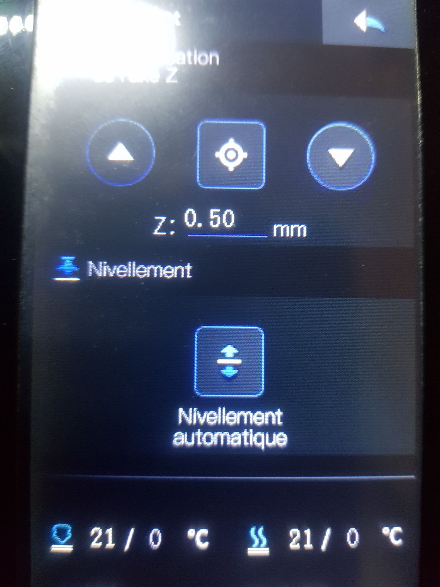

fran6p malheureusement l'anglais et moi ça deux. je l'ai depuis octobre 2021 et c'est la première fois quelle me fais ça, j'ai recharger le firmvare d'origine mais rien ne change. j'ai appliquer la méthode de la vidéo décrite par BO105CBS, pas a pas le parvient à faire mon réglage de la feuille de papier, refais un auto home et rebelote ma buse re rentre dans le pateau et j'ai toujours le même problème.

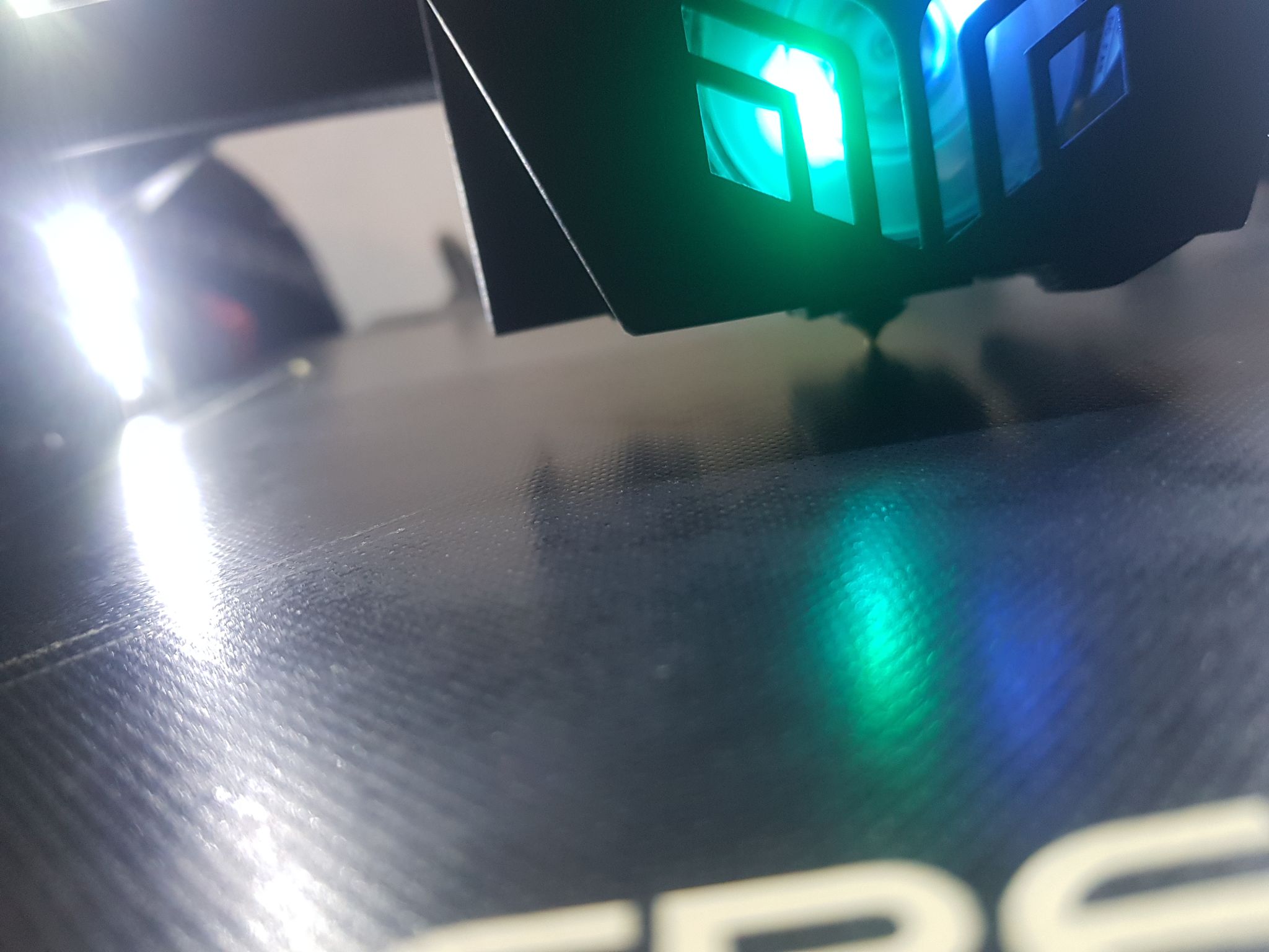

bonjour je rencontre un problème de Z offset ma buse rentre le plateau alors que je suis au maxi du réglage en hauteur. j'y ai passer la journée et je ne vois pas de solution; Comment je peu remédié au problème. je vous mais en pièce jointe 2 photos du problème. merci de votre aide.
Bonjours a tous Cela fais la deuxième fois que je rencontre ce problème; la première fois j'ai recharger le firmwar de la carte et l'imprimante et repartie , coup de chance ? peut être mais elle est repartie et elle a tenu 3 mois. aujourd'hui elle remet ça mais là rien y fais j'ai refais la manip comme la première fois toujours pareil. Y aurait-il une bonne âme qui aurais la solution. Merci d'avance. ci-joint la photo de l'erreur du logitiel pour moi qui ne parle pas l'anglais!! jcicare
Merci pour tes précieuses remarques. Je ne sais pas si tu es au courant que la Cr6-se, c'est la buse qui sert de BLtouch, et si la machine n'est pas a la température elle ne démarre pas. peut tu préciser, je connais le BLtouch mais pas le CRTouch. Avant je possédai une Geeetech A10 et il suffisait de suprimer la ligne G29 du Gcode de démarrage (sur Cura) et l'imprimante faisait le home, sa ligne d'amorçage et démarrait l'impression sans faire de Z0. donc je re pose la question pourquoi je ne peut pas faire la même chose sur la Cr6-se ? Merci de ta patience envers un vieux qui n'a que le niveau BEPC, même si je suis très autodidacte il y a des choses que je ne métrise pas bien (l'informatique) en es une. Cordialement jcicare

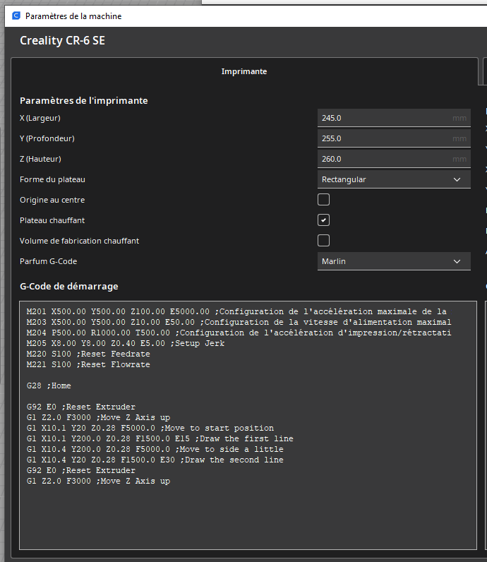

Bonjours à tous
J'ai fais l'acquisition dune surface d'impression Ziflex; génial je dirai même sans égale; MAIS la surface du Ziflex et en matière plastique dur, mon imprimante est une créality CR-6se, super imprimante cela dit, mais l'autoleveling est apliquer à chaque impression 2 fois(une pour l'approche et le second pour la précision.
le lit est chaud et la buse aussi et chaque impression ces deux palpage provoque un petit trou; donc Z offset est changer, ce qui engendre un réglage fausser à chaque démarrage.
Pas coule
Je cherche un Gcode de démarrage qui supprime l'autoleveling systématique à chaque démarrage, je veux garder les même fonction de purge avant impression et le lit en avant à la fin.
un petit coup de main me serai bien utile.
je vous joint mon gcode pour pouvoir le modifier.
je remercie par avance.
