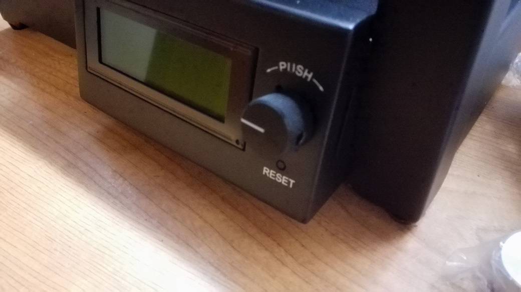

Enfin au bout d'un mois j'ai reçu le bouton du commutateur de commande , il est bien plus précis que celui d'origine et il est fabriqué en aluminium ...

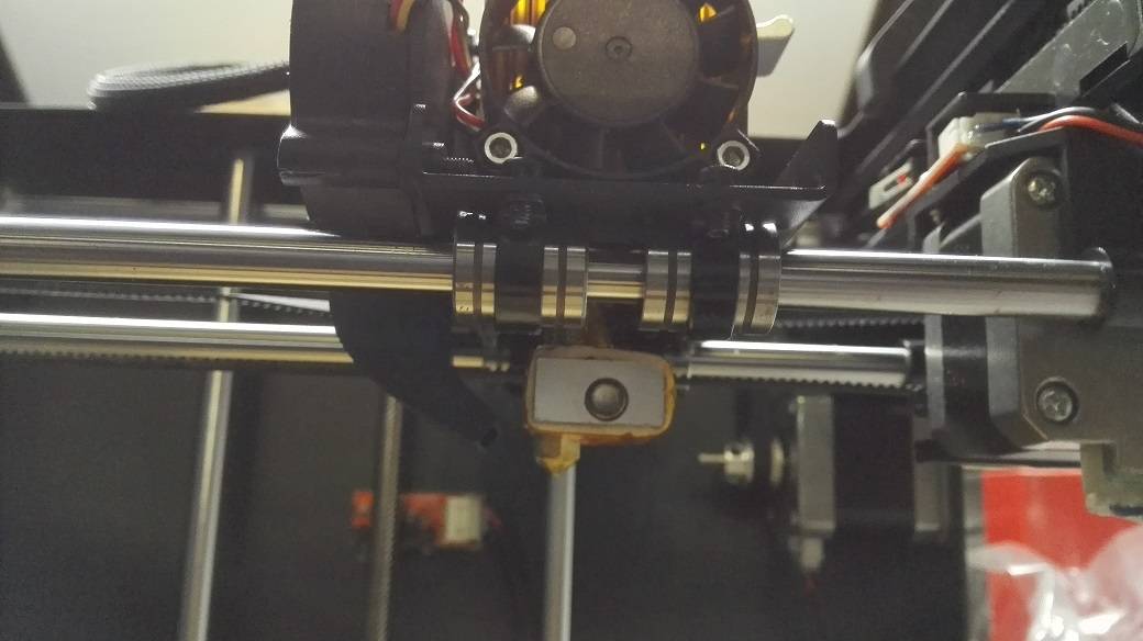

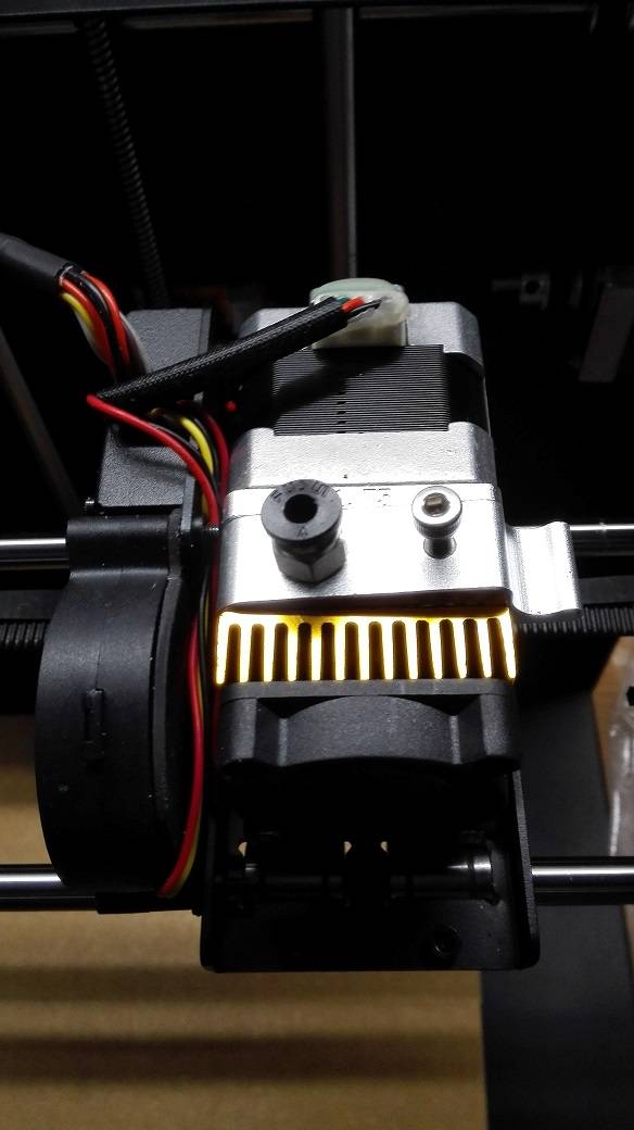

Possédant deux Mecreator 2 , je tenais a vous présenter la 2ieme version que je possède , je lui est apporter toute sorte de modifications pour améliorer considérablement l'utilisation de ce modèle …. * Un feeder tout en aluminium en lieu est place de celui en plastique . Il est beaucoup plus fiable que celui en plastique , j'ai du lui rajouter un guide filament que j'ai imprimer et que j'ai fixer à la base de son socle …(non visible sur la photo) * un nouveau diffuseur du fan de refroidissement filament celui d'origine n'étant pas assez performant a mon avis . * Un support de bobine et un guide filament qui ce monte directement par accrochage sur le cadre de la machine et j'ai supprimer les écrous de papillon pas très esthétique et pratique par des boulons noirs moletés . je suis en attente de livraison d'un nouveau bouton de commande plus beau visuellement que celui d'origine ….

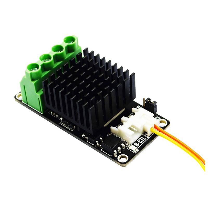

- autre - Quel mosfet pour le hotbed/extrudeur choisir ?
M_tek en réponse au topic de M_tek dans Électronique
J'avais bien compris dans ce sens la phil135 , merci pour tes explications -
Merci cassyves pour ton schéma et tes explications -
"retourner les fils" ------) tu veux dire qu'il suffira de changer de position les fils qui seront branchés sur les bornes bed et extrudeur si cela ne fonctionne pas ? -

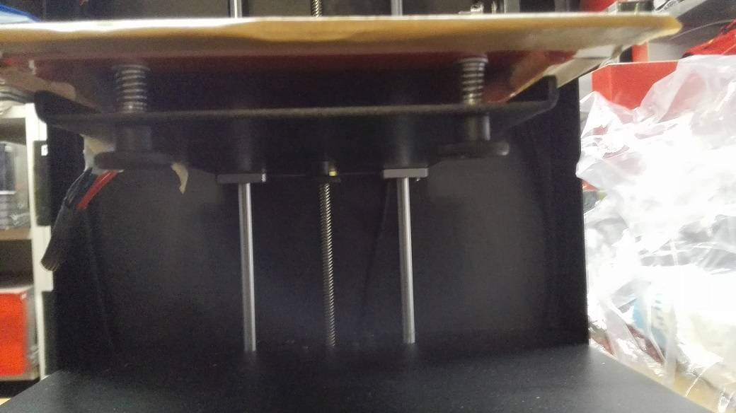

Peux tu nasserforj décrire ta façon de procéder pour régler ton plateau de ta Mars pour que quelqu'un ici puisse te répondre à ta question ?
c'est des principes de base de toute imprimantes 3d l'auto home correspond a la zone de parking de ton extrudeur par rapport au plateau de ton imprimante (il ce place la en attente d'une instruction de ta part...) Bien sur il faut lancer un test avec un fichier contenant des instructions compris par ton imprimante pour pouvoir faire une pièce !

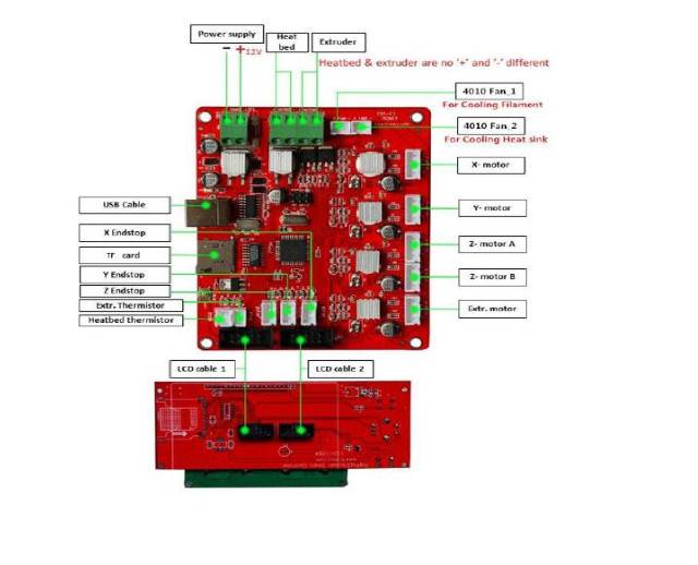

Merci pour vos réponses a mes questions a propos des différents type de mosfets ... j'ai une dernière question concernant la carte de ma TRONXY C5 (carte identique a la TRONXY X5s) pour brancher les fameux mosfets : si je traduis bien en Anglais/Français la photo de la carte , je n'ai pas de polarité pour le pilotage de l'extrudeur et du bed au vu ce qui est indiquer ci dessous ? -
ce ne serait pas ce modèle ci par hazard ? Il est différent visuellement des deux autres sur certains points ...
