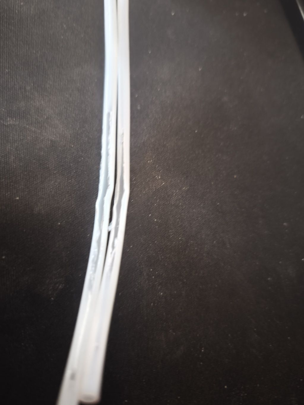

Bon ça va vient de me le refaire sur un blocage fil dans la bobine. Donc à priori, dans mon cas, à chaque fois qu'il y a une interruption de l'impression, qu'elle quelle soit, à la reprise, le cycle d'alimentation est foireux, et bien que le fil est atteint l'extrudeur et soit en train d'être purgé, une avance rapide du CFS se lance et bousille le fil. Obligation d'éteindre l'imprimante sinon ça le refais à chaque relance. Je vais télécharger l'ancien firmware et faire un roll back. (en plus bien que je sois intervenue assez rapidement et que l'extrusion reprenais, l'imprimante à fait n'importe quoi avec la température, la laissant retomber à 140°C.....avant de relancer la chauffe et me signaler un nouveau problème de blocage avant la monter en température.....) Edit : après recherche, il semblerai que je suis pas le seul avec ce genre de problème, que creality à même retirer à un moment la mise à jour, qu'en plus elle est toujours en beta et qu'elle n'est même pas présente sur leur github.....
Hello tout le monde, bon je sais pas si ça vient de moi ou pas, je viens de passer sur le dernier firmware et je viens de rencontrer un problème que je n'avait jamais eu. J'ai lancer une impression ou il y avait avoir un changement de bobine de même nature (emplacement 1 -> 2). Le changement d'emplacement ne s'est pas fait, j'ai du passer en catastrophe la bobine 2 sur l'emplacement 1. On pourrais se dire que ça en reste là, mais non, à la réalimentation du filament, une fois celui ci arriver à la tête et en train de faire le cycle de purge, le CFS relance une alimentation du filament en vitesse rapide..... résultat, un filament complètement bouffé puisqu'il est en même temps en train de l'extruder au ralenti.... Je mets en pause, extraction complète du filament, réintroduction.... il refait la même chose à chaque fois. Obliger d'arrêter l'impression (1h30 d'impression à la poubelle ), je relance de 0, idem, je re-annule, je change d'emplacement de bobine, idem, impossible d'avoir un cycle d'alimentation correct du filament. Je coupe l'imprimante, et enfin j'ai de nouveau un cycle d'alimentation correct, jusqu'à quand ??? Donc si quelqu'un avec le nouveau firmware peut tester, pour savoir si c'est moi ou pas ? Merci d'avance.
j'ai eu ça il y a pas longtemps avec un filament que je chauffais trop fort (du PLA dans mon emplacement configurer ASA), malgré un début d'impression parfait, au bout d'un moment il y a un bourrelet qui se forme au niveau des engrenages qui bloque tout. La buse en elle même n'est pas bouché du tout. Je te conseillerai, vu que la vitesse d'impression n'a pas l'air énorme de tester en baissant la température de 5-10°. Il y a de grande chance que le PTEG diminue fortement la température de fusion du filament.
La poudre blanche, c'est sûrement de la pâte thermique qui a complètement séché et qui s'est foutu dans ton taraudage. Faut essayer de nettoyer tout ça.... ou passer un taraud sans forcer pour gratter se résidu...
@djvs Dans creality print , tu peux créer des profiles de filaments custom. Et après éditer les paramètres. A part ça, je suis un crétin, je me prenais la tête pour mes impressions en ASA qui foiraient, et aujourd'hui je viens de m'apercevoir, que la bobine qui est à l'emplacement configurer en ASA, est du High Speed PLA ............donc c'était tout à fait normale qu'au bout d'un moment la chaleur remontait dans l'extrudeur.....
Oui pas de problème de ce côté la, c'est d'ailleurs une chienlit pour enlever le bourrelet car il y a pas beaucoup de distance entre les 2 guidages du fils et que le pâté de filament est bien rigide... je réessayerait d'imprimer après le changement des ventilos, car je les trouves assez anémiques...
En ASA, non, mais j'ai passer déjà 2 kg de celui ci sans aucun problème.
Oui, J'ai tenté 3 fois en tout, les 2 premières fois, ça à fait un pâté entre les 2 roues de l'extrudeur, le bloquant complètement. La 3eme fois, comme j'avais enlevé le capot, je l'ai remis, et la le filament a fait une boucle dans l'extrudeur, et est même sortie par le côté droit. J'ai commandé des ventilateurs de remplacement, car, sur des postes reddit et autres, j'ai vu qu'ils pouvaient poser problème, même si ils semblaient tourner correctement. Pour le ventilo du boitier, je vais mettre un Sunon plus puissant, il était facile à trouver vu que c'est un 5V. Pour l'autre j'aurais bien aimer faire pareil, mais en 24V et en 3010 4 fils, y a quasi aucun choix, si je savait les caractéristiques exactes, je pourrais bricoler un remplacement de meilleur qualité, mais c'est pas le cas. Donc je remettrai un Creality.
Bon, aujourd'hui j'ai rencontré un problème inattendue. J'ai tenté de réimprimer une pièce en ASA que j'avais déjà imprimer plusieurs fois , et pas moyen, au bout de 5-8 min d'impression, je me retrouve avec un gros bourrelet dans l'extrudeur, entre les 2 roues, bloquant complètement celles-ci. Je pense à une éventuelle remontée de chaleur, mais le ventilo tourne bien et le filament en dessous des roues à l'air impeccable, le peu que j'ai vu est à chaque fois nickel, avec les marques de l'entrainement bien visible. Mais je ne mets pas de côté cette possibilité, car sur mon 3eme essai, une boucle du filament est carrément sortie sur le côté..... J'ai pas non plus de blocage de la buse, je peux enfoncé du filament à la main dans celle ci et il s'écoule sans problème au travers. A la main, le filament passe sans aucun problème non plus à travers l'extrudeur. Si quelqu'un à une idée , je suis preneur...
