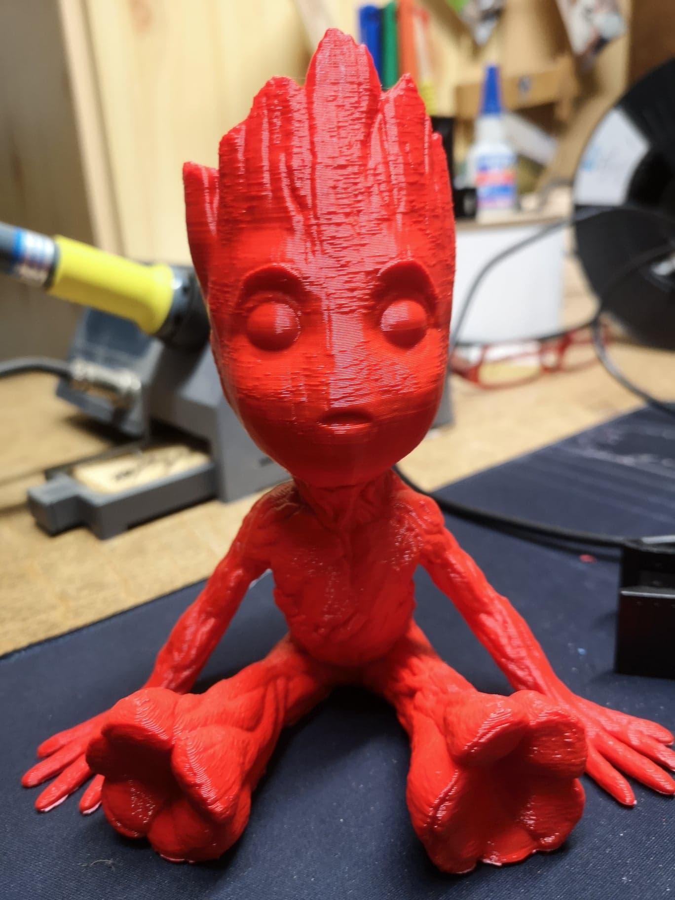

  13. Premièrement, je ne vois pas ou tu vas chercher 200 €, le Micro Swiss m'a coûté 58€ sur Am.zon, le reste c'est une petite impression de la barrière D'Ixi. La tête d'origine parlons en, obligé d'acheter une fortune les buses de chez Créality et uniquement en 0.4. Et le résultat obtenus, est en 0.28 a 100 mm/s, imagine mais résultats en 0.12. Et essaye d'imprimer a haute température avec le hotend d'origine.
  14. Et bien voila, après quelques petits réglages... le Micro Swiss fonctionne a merveille. PLA 3DOnline Couche 0.28 mm, Débit 100%, Remplissage 20%, Rétraction 5mm à 40 mm/s, T° 200°, Bed 65°, Vitesse 100 mm/s, support oui, Adhérence bordure, Temps 11h12. Dimension 147,7 X 93,5 X 160 Merci Ixi..... Super résultat pour du 0.28 à 100 mm/s
