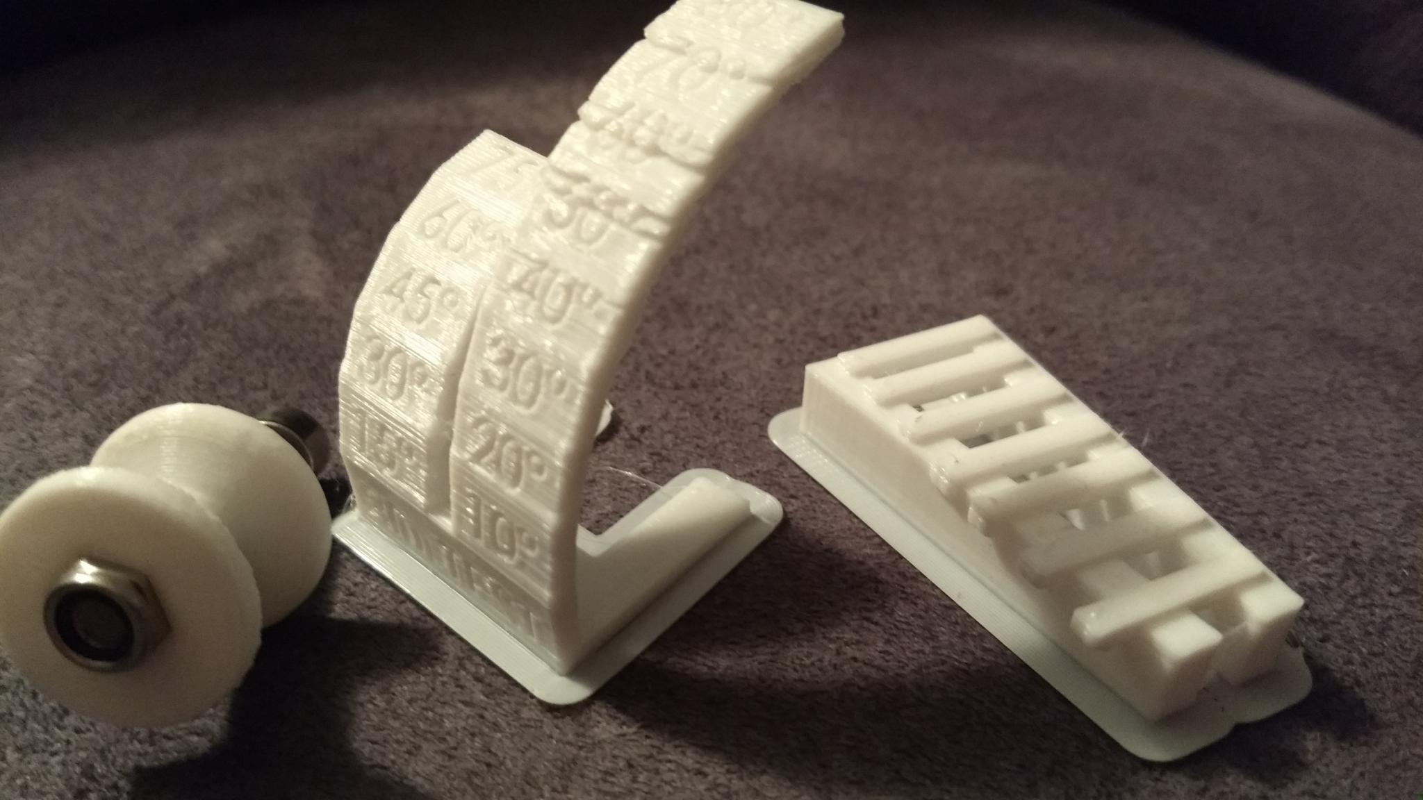

j'ai refait un test ce soir, une sorte de bobine sur la droite et sur un même print les deux tests de capacité d'impression. Un, un test de distance (l'échelle à l'horizontale ) et l'autre d'angle, à ce propos je suis particulièrement impressionné par la capacité à imprimer dans le "vide". sinon l'impression de la petite bobine c'est bien passé , mais pour l'autre impression rebelote on peut voir sur l'angle 50-60° comporte le même défaut un manque de matière . Ce qui est bizarre c'est que cela est à un niveau (en Z) encore différent des autres. Si j'ai aussi remarqué que mon filament ne sortait pas de manière rectiligne il à tendance à se tortiller est ce lié à mes problèmes? Pas de piste sur comment me débarrasser de ce défaut?- 4 réponses

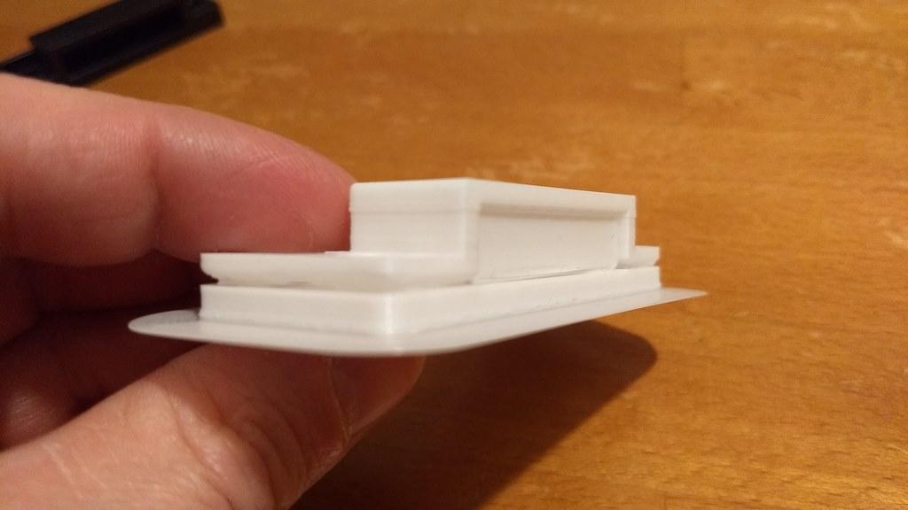

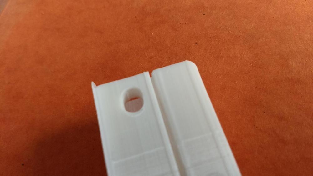

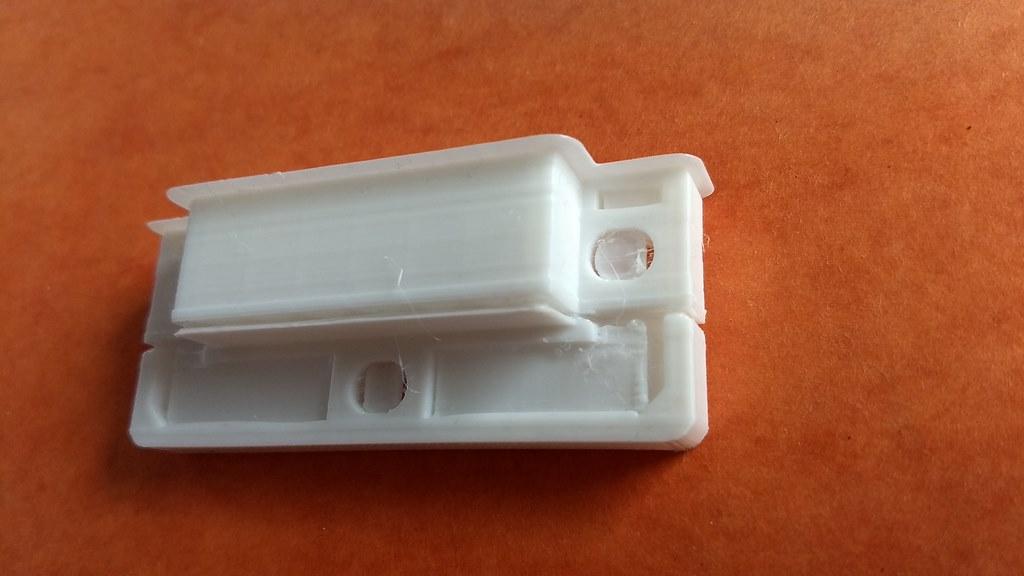

bonsoir Je viens vers vous pour un soucis de rendu avec mon imprimante U20. Cela plus de deux mois que je l'ai, mais cela fait juste depuis qques jours de j'imprime avec. J'ai lu pas mal de droite et de gauche sur l'impression avant de me lancer afin de ne pas avoir trop de déboire. donc au final j'utilise la dernière version de CURA avec les Gcode issue de ce site tuto imprimante3d alafawise j'imprime en PLA cela marche bien sur de petites pièces mais là en passant sur des pièces un peu plus grande (j'ai pas imprimé beaucoup de chose non plus) j'ai des défauts de manque de matière sur un ensemble de couches puis après c'est bon! vu que cela merdouille et qu'après cela refonctionne je ne pense pas à une buse bouchée (bon je ne l'ai pa encore démonter non plus il faut que je regarde comment faire sans faire une conn..e En plus j'ai des lots de couches qui semble plus 'tassées' que d'autres d'après ce que j'ai lu cela pourrait provenir de l'accouplement souple de l'axe Z j'imprime à 60mm/s et 190°c avec le PLA fournie avec la machine voici en photo le résultat sur la même pièce imprimé une fois verticalement une fois en mode horizontalement . j’espère que vous allez pouvoir me donner des pistes pour trouver la solution- 4 réponses
