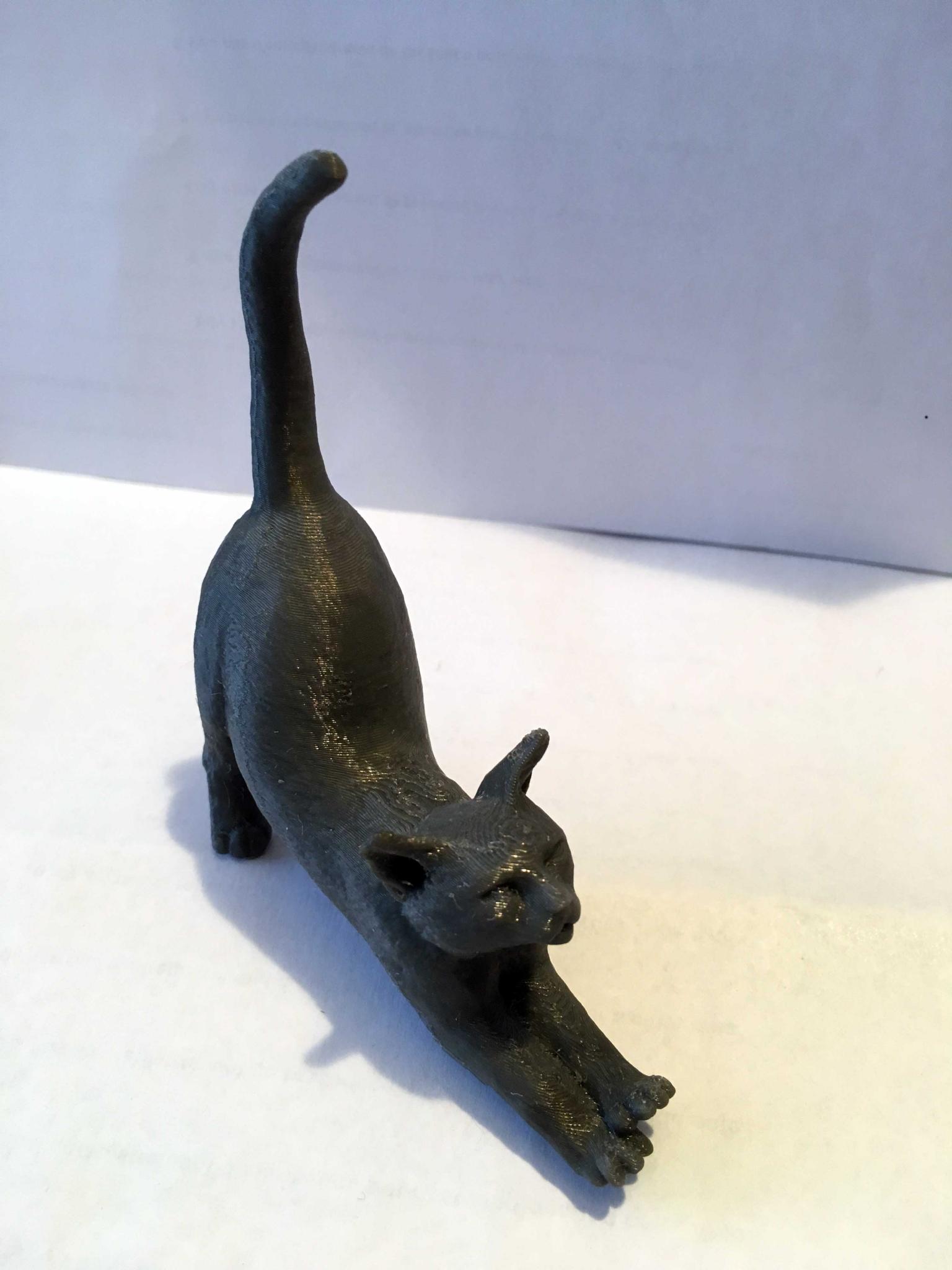

Voilà @pommeverte la pièce est imprimée. Tout c’est correctement déroulé. Je te remercie encore pour ton aide, tes idées et les pistes possible pour démêler le soucis. En te souhaitant un bon dimanche.

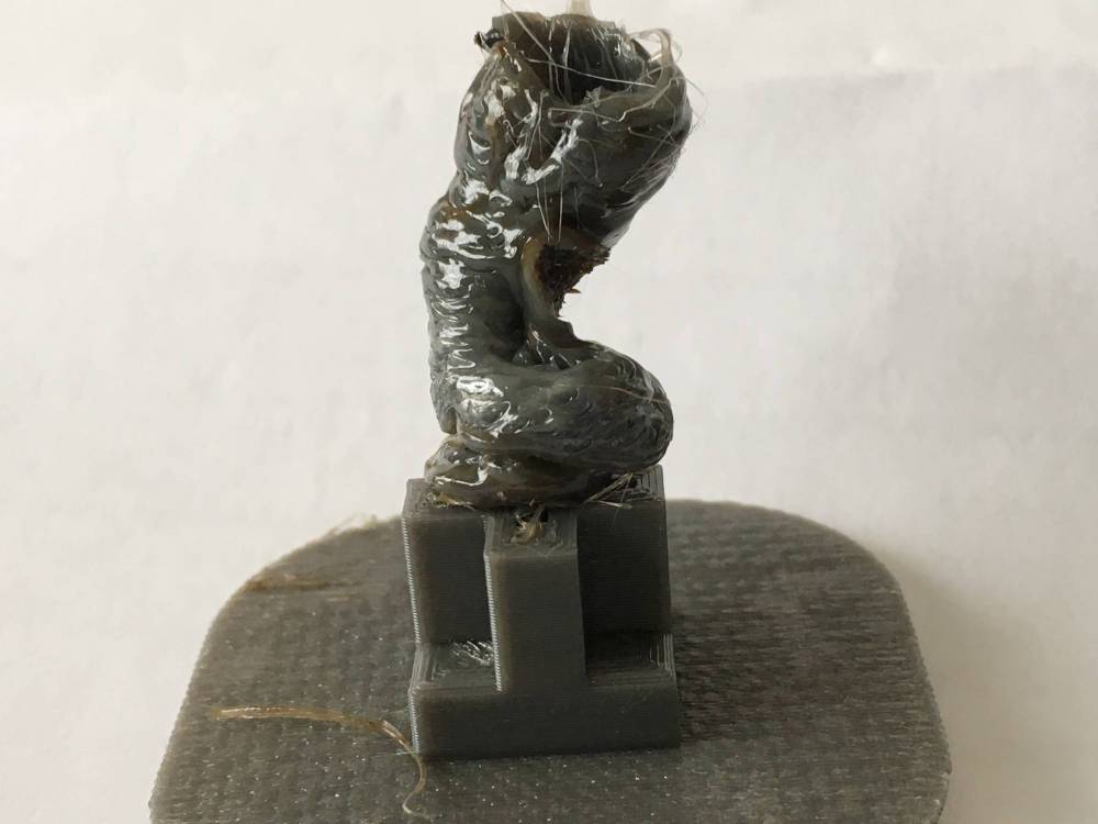

@Luvwahraan voilà, le print est monté jusqu'à 90 mm et après même symptôme amas de fil fondu sur le sommet de la pièce. La pièce doit faire +/- 150 mm de haut Que se passe-t'il? Philippe -

@Luvwahraan, le fichier est retranché à chaque fois. Maintenant je viens de trancher le fichier avec le slicer de creality, avec les mêmes valeurs que pour cura et apparament le print semble se conduire correctement. J'en suis à 35 mm de hauteur je touche du bois... Je vous tiens au courant en fin de print. Merci Philippe -

Bonjour, Petit soucis d'impression, j'essaye d'imprimer une tour pour la Calibration de l'axe z que j'ai chargé sur Thingiverse . L'impression se fait sans soucis sur une hauteur de +/- 15 mm et puis c'est la cata. La matière est du PETG, vitesse 35 mm /min vetilo 80% température 255 ° en dessous l'extruder claque. J'ai recommencé trois fois et le même soucis apparaît. Par contre pour l'impression du cube de 25 x 25 mm pas de soucis tout ce passe bien. Pourquoi? Merci d'avance. Philippe -
