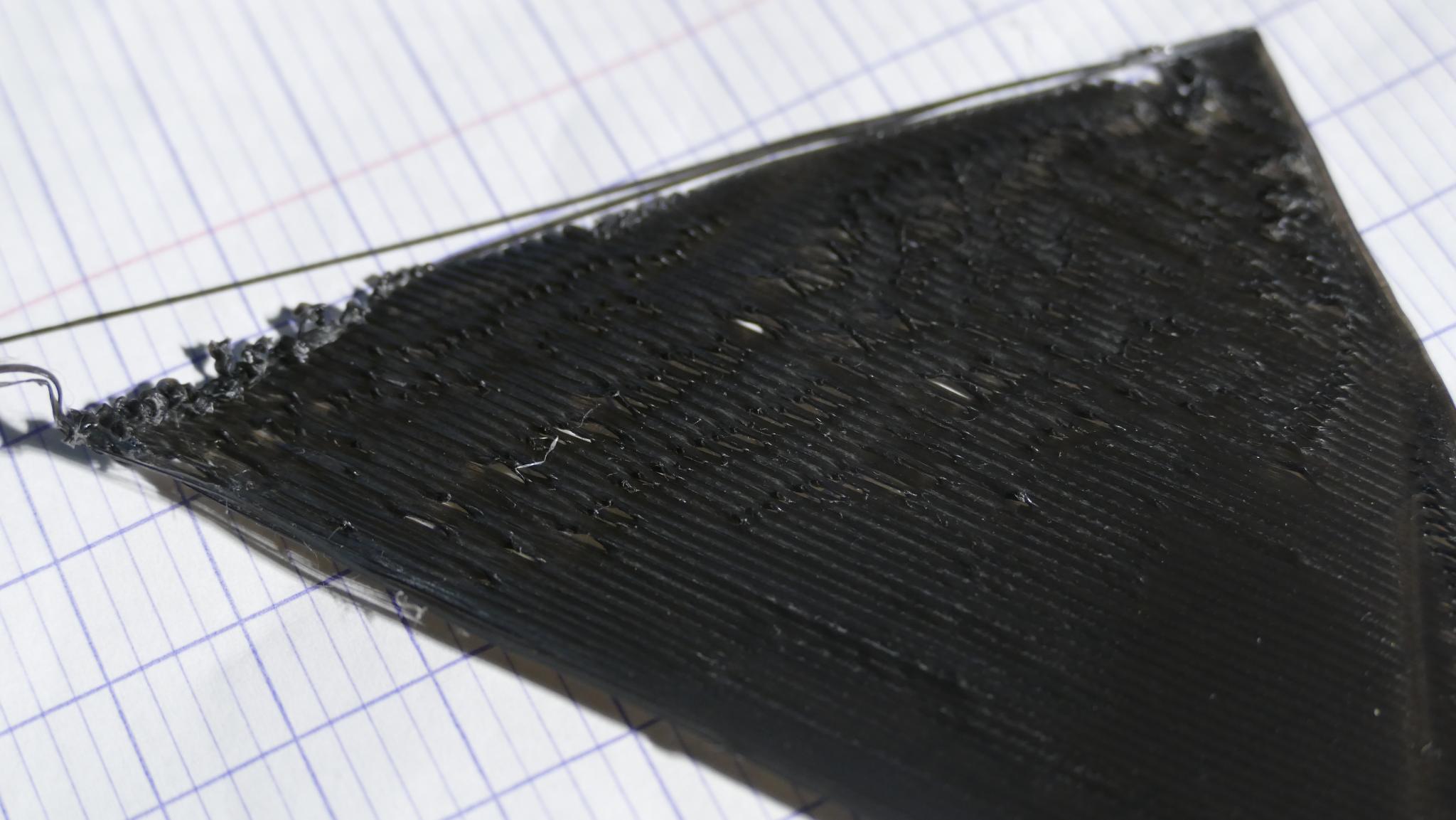

  5. Bonjour tout le monde, J'ai... non en faite, un ami a décidé de suivre mon mouvement en installant lui aussi un BlTouch V3.1 sur son Ender 3 (Moi, c'est un V3.0) Voici les conditions : - PLA Creality entre 185-200°c pour le tests - Plateau à 60°c - Rétraction à 6/50 - Le bed est configuré par défaut au mieux possible - Le Z-Offset est configuré - Il y a bien un G29 et pour garantir le Bed Leveling et un M420 S1 pour s'assurer que le Bed Leveling est activé (D'ailleurs sous Arduino, les chiffres indiquent que le plateau est plutôt bien réglé à en juger par les différentes valeurs) Résultat, l'imprimante fait n'importe quoi ! Le dernier test en date est un simple carré (Voir PJ) Selon le réglage de l'Offset, nous arrivons bien à faire en sorte que ca touche trop le plateau/ pas assez & normalement. Nous avons dans un premier temps testé avec un Marlin 1.1.9 sans trop de succès et de plus l'imprimante ne démarrer pas correctement (Pas d'affichage) une fois sur 4 donc on a décidé de partir sur la version recommandé par Creality la 1.1.6 en suivant un tutoriel courant sur l'Ender 3 & BlTouch, l'imprimante démarre bien mais toujours des impressions plus que raté. Dans mon cas pour mon imprimante, tout fonctionne bien mais pour la sienne, aucune idée, un enfer. Merci d'avance pour vos réponses
  6. Après ton flash de Marlin, tu as fait un M502 pour mettre à zéro suivi d'un M500 pour sauvegarder ?
  7. En effet, c'est beaucoup plus propre ^^ A voir ton skirt, le bed/nozzle semble correct, maintenant il te faudra peaufiner les réglages en faisant des tests pour avoir le meilleur rendu (à voir pour la rétraction)
  8. Vu la situation, repasse au travers de tout les excentriques ^^ il y en a 3 si je me souviens bien, le chariot lui même ainsi que le profilé ou il bouge côté droit, et sous le bed.
  9. Test de repasser au travers de ton montage et ensuite on verra Je suis pas expert, mais il y en effet un gros problème et je ne pense pas que c'est ton bed uniquement, il y a autre chose qui en plus du bed viens poser problème et je pense qu'un contrôle global est nécessaire pour écarter diverses possibilités Bonne soirée
  10. Si je t'ai donné la vidéo du Guero Loco, c'est pour un passage précis dans la vidéo pour t'assurer que ton axe des X soit parfaitement ajusté à la même hauteur des deux côtés, à mon premier montage, j'avais presque 1cm de différence ce qui est énorme dans le domaine des imprimantes 3D
  11. Déjà comme tu le dis, un plateau vraiment tordu peut causer beaucoup de problème en effet ! Après oui, c'est souvent le centre qui fait la gueule comparé au coin
  12. Je suis débutant depuis Mars aussi et j'ai aussi une Ender 3 et j'ai eu des prints quasi parfait dès le début, c'est cela qui me chagrine quand je vois d'autres personnes avec des problèmes excessifs, il y a du peut-être y avoir un soucis au montage et ça vaut le coup de refaire le tour de la bête =D
  13. La notice est plutôt claire en effet, mais il y a deux trois petits trucs ou il faut s'assurer que ce soit parfaitement ajuster et la notice ne l'indique pas forcément, si tu as du temps, cela pourrait te faire gagner déjà un peu en qualité d'impression, tu peux jeter un coup d'oeil à cette vidéo même si il est probable que tu es quand même d'autres problème vu le résultat de ton print.
  14. Tu as suivi quel guide pour monter ton imprimante ?
