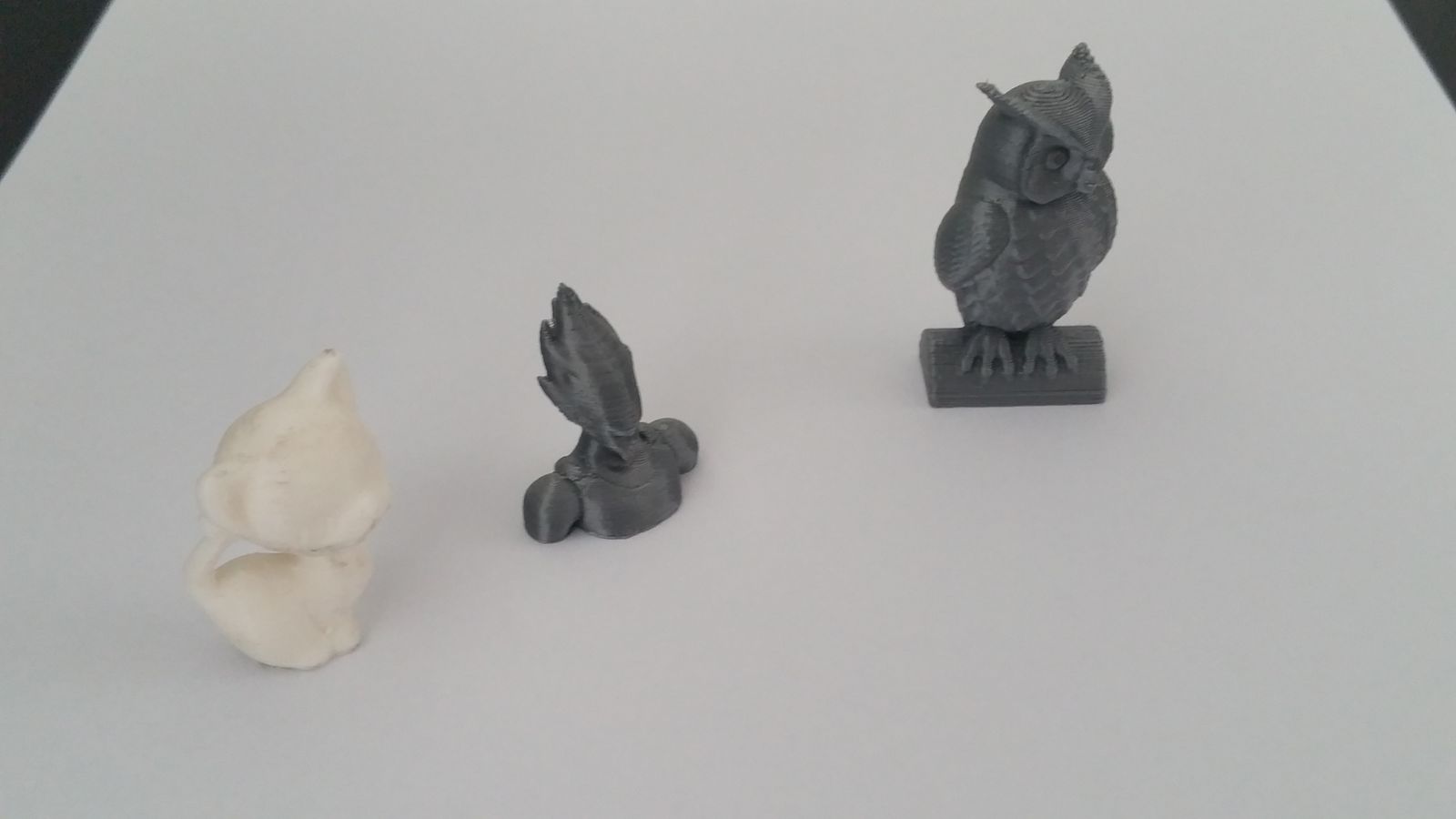

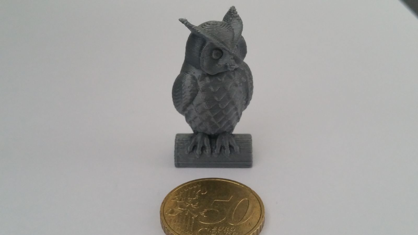

  22. Petite impression en Filo3d
  23. Hello. Voici un test avec Marvin en filo3D gris impression fine.
